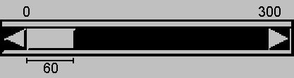

また、スクロールバーは一定の値の範囲を表すことができます。たとえば、スクロールバーをテキストのスクロールに使用する場合は、「バブル」(「サム」または「スクロールボックス」ともいう) の幅で、可視のテキストの量を表すことができます。範囲を表すスクロールバーの例を次に示します。
この例のバブルによって表される値の範囲は、可視量になります。この例の水平スクロールバーは次のようなコードで作成できます。
ranger = new Scrollbar(Scrollbar.HORIZONTAL, 0, 60, 0, 300); add(ranger);
スクロールバーの実際の最大値は、maximum から visible amount を引いた値です。上記の例では、maximum が 300 で、visible amount が 60 なので、実際の最大値は 240 です。スクロールバーのトラックの範囲は、0 - 300 です。バブルの左端は、スクロールバーの値を示します。
