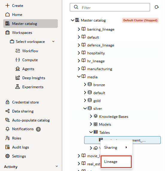

마스터 카탈로그에서 AI 데이터 플랫폼 아티팩트의 계보를 볼 수 있습니다. 아티팩트를 마우스 오른쪽 단추로 누르고 선형을 선택합니다. 테이블 및 볼륨은 계보 다이어그램에 표시되고 테이블 및 지식 기반은 현재 앵커 노드로 지원됩니다.

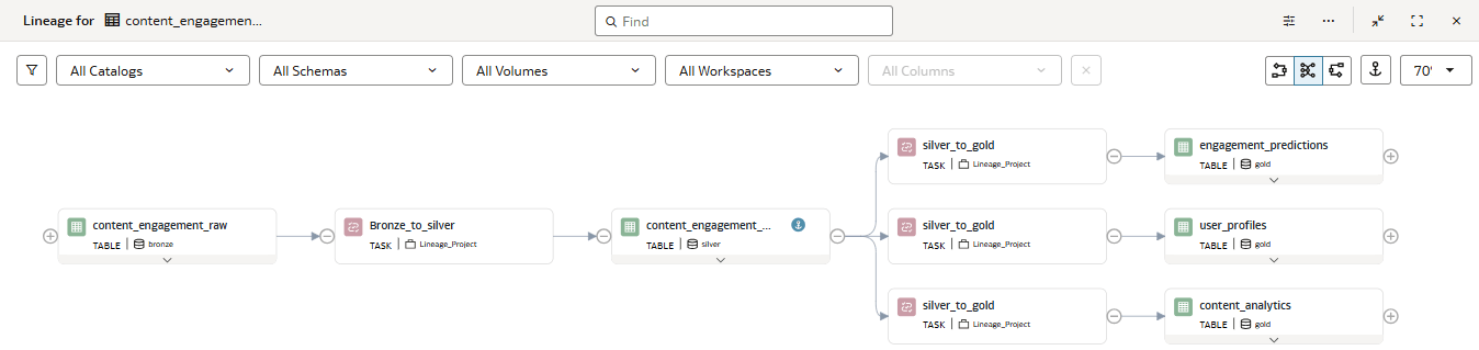

계보 보기에는 선택한 데이터 아티팩트에 대한 업스트림 및 다운스트림 아티팩트가 있는 계보 그래프가 표시됩니다. 전체 그래프, 업스트림 전용 뷰 및 다운스트림 전용 뷰 간에 전환할 수 있습니다.
계보 다이어그램 네비게이터 막대입니다. 다운스트림, 업스트림, 계보 그래프, 앵커 및 확대/축소 드롭다운 메뉴는 빨간색 텍스트로 표시됩니다.

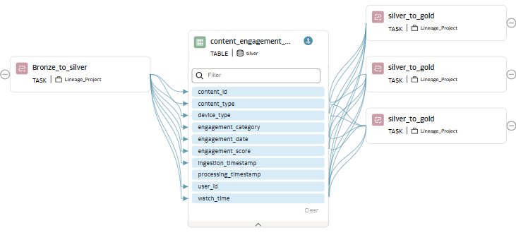

아티팩트 카드 아래쪽의 아래쪽 화살표를 눌러 계보 플로우에서 데이터 아티팩트를 확장합니다. 아티팩트가 확장되면 특정 데이터 열의 업스트림 및 다운스트림 상속을 확인할 수 있습니다. 이 함수는 테이블 및 볼륨과 같은 데이터 열을 포함하는 아티팩트에 대해 작동합니다.
계보 다이어그램이 표시됩니다. 테이블 노드 content_engagement가 선택되고 확장됩니다.

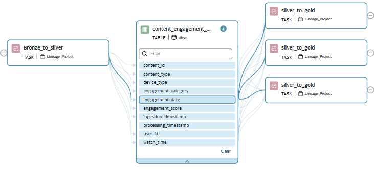

확장된 아티팩트 카드의 경우 테이블 또는 볼륨을 확장하여 해당 열과 연결된 열 레벨 계보 관계를 볼 수 있습니다. 아티팩트 카드 아래쪽의 아래쪽 화살표를 눌러 계보 플로우에서 데이터 아티팩트를 확장합니다. 아티팩트가 확장되면 특정 열에 대한 업스트림 및 다운스트림 데이터 플로우를 볼 수 있습니다. 이 함수는 테이블 및 볼륨과 같은 데이터 열을 포함하는 아티팩트에 대해서만 작동합니다.
계보 그래프에서 여러 테이블과 볼륨을 확장하여 각 테이블의 데이터 흐름을 확인할 수 있습니다. 데이터 아티팩트를 확장할 때 파란색 화살표는 소스 아티팩트의 열이 노트북 또는 워크플로우 실행을 통해 대상 아티팩트의 열에 기여하는 방식을 보여줍니다. 개별 열의 경로를 두 번 클릭하여 강조 표시합니다.
파란색 화살표는 소스 열과 대상 열 간의 열 레벨 계보 관계를 보여줍니다. 이러한 관계는 테이블, 볼륨, 노트북, 작업 및 워크플로우 간에 데이터가 파생, 변환 또는 전달되는 방식을 나타냅니다. 열을 두 번 눌러 그래프에서 해당 계보 경로를 강조 표시합니다.
계보 다이어그램이 표시됩니다. content_engagement 노드가 확장되고 engagement_date 데이터 열이 선택됩니다. 진한 파란색 화살표는 데이터 열을 업스트림 및 다운스트림 노드에 연결합니다.
Shift 또는 Ctrl 키를 누른 채 여러 개의 데이터 열을 선택하여 여러 개의 경로를 강조 표시할 수 있습니다.

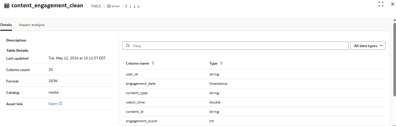

세부정보 창의 맨 위에는 아티팩트 유형, 아티팩트가 속한 스키마, 업스트림 및 다운스트림 아티팩트 수가 표시됩니다. 설명 창에서 자산 링크를 누르면 작업영역의 아티팩트로 이동합니다.
content_engagement_clean 노드에 대한 계보 세부정보 페이지가 표시됩니다. Details 탭이 선택되어 있습니다.
데이터 아티팩트의 경우 세부정보 창에 아티팩트가 마지막으로 업데이트된 시기, 데이터 열, 형식 및 데이터 아티팩트가 속한 카탈로그에 대한 정보가 표시됩니다. 드롭다운 메뉴를 사용하여 이름별로 특정 데이터 열을 검색하고 데이터 유형별로 필터링할 수 있습니다.

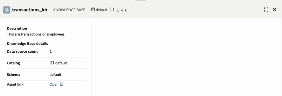

지식 베이스는 데이터 아티팩트와 유사하게 작동하지만 다운스트림 항목이 없으므로 업스트림 연결만 표시합니다. 이러한 업스트림 연결은 지식 기반에 대해 선택된 데이터 출처(볼륨 또는 볼륨의 폴더)입니다.
지식 기반 아티팩트를 두 번 누르면 해당 지식 기반에 대한 세부정보(데이터 출처 수 포함), 지식 기반이 작업영역에서 생성된 카탈로그 및 스키마가 표시됩니다.
계보 다이어그램의 지식 기반 아티팩트에 대한 세부정보 탭

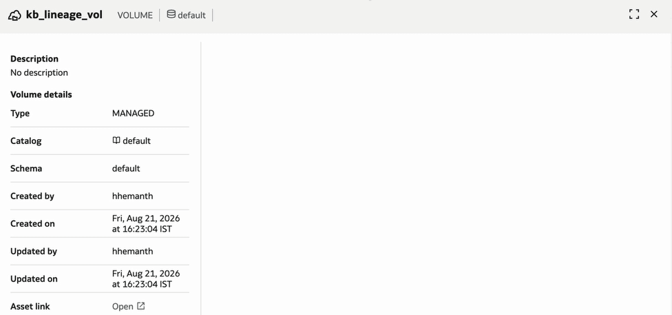

업스트림 볼륨 및 폴더를 눌러 볼륨이 속한 카탈로그 및 스키마, 포함된 폴더 수 및 볼륨이 관리되는지 아니면 외부에 있는지에 대한 세부정보를 확인할 수 있습니다.
계보 다이어그램의 볼륨 아티팩트에 대한 세부정보 탭

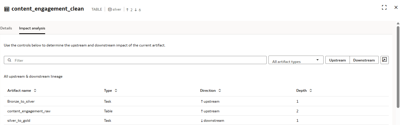

앵커 노드로 선택된 데이터 아티팩트의 영향 분석에 대한 세부정보 창에 추가 탭이 있습니다. 영향 분석 탭에서 특정 아티팩트 이름을 검색하거나 아티팩트 유형별로 필터링할 수 있습니다. 업스트림 또는 다운스트림을 선택하여 현재 선택된 아티팩트의 업스트림 또는 다운스트림인 아티팩트만 표시할 수 있습니다.
계보 노드 content_engagement_clean 세부 정보 페이지가 표시됩니다. 영향 분석 탭이 선택되어 있습니다.
업스트림 영향 분석을 사용하여 종속관계를 파악합니다. 다운스트림 영향 분석을 사용하여 선택한 아티팩트에 대한 변경사항의 영향을 받을 수 있는 소비자를 식별합니다.
선택한 데이터 아티팩트와 관련된 아티팩트를 익스포트하려면 임포트 분석 익스포트를 누릅니다. 업스트림 아티팩트, 다운스트림 아티팩트 또는 모든 관련 아티팩트를 익스포트할 수 있습니다.

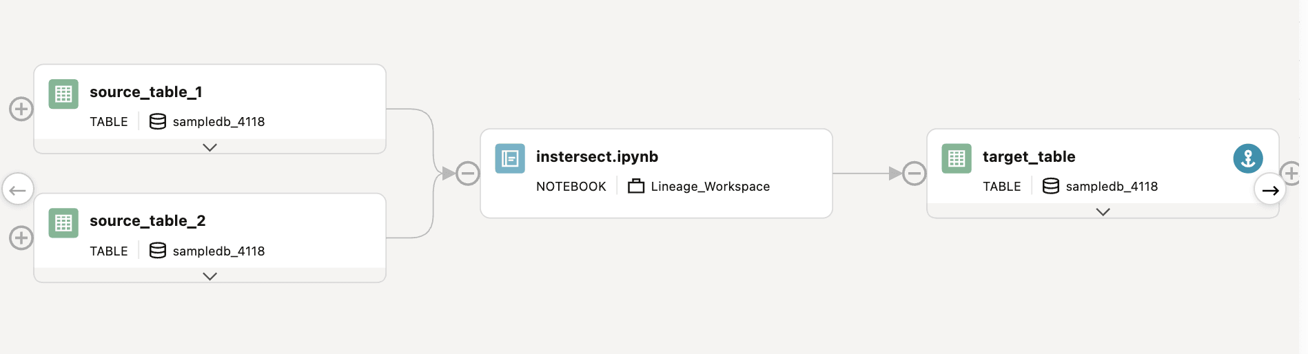

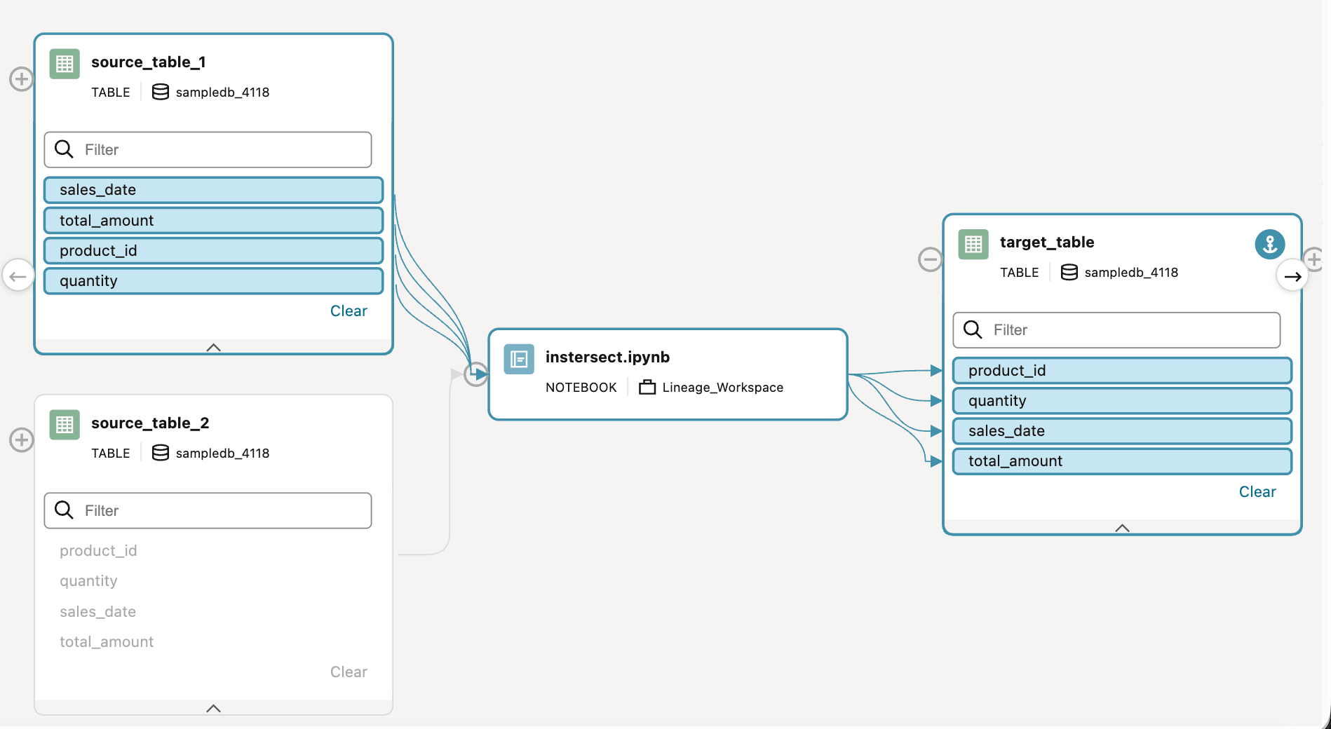

lineage 캔버스는 target_table 노드에 연결된 instersect ipynb 노드에 연결된 source_table_1 및 source_table_2 노드와 함께 표시됩니다.
그러나 열 계보 관점에서 대상 열 값은 값 제공 입력(예: source_table_1)에만 귀속될 수 있습니다. 두번째 입력인 source_table_2는 대상에 적합한 행을 결정하는 데 사용되지만 해당 값이 반드시 대상 열에 복사되지는 않습니다.
source_table_1 노드가 확장된 계보 캔버스와 열을 instersect 노트북 노드에 연결하는 파란색 화살표, target_table에 의해 상속된 네 개의 열에 연결

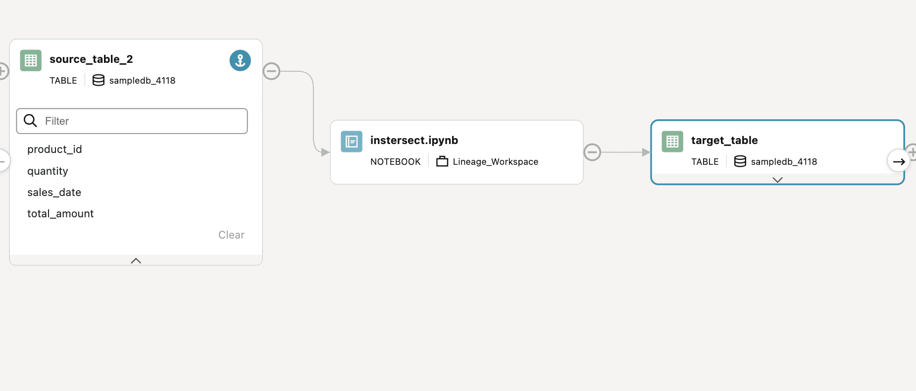

이러한 이유로 계보 뷰가 source_table_2에 고정되면 아래와 같이 열 레벨 계보 링크가 표시되지 않습니다.
source_table_2를 앵커 노드로 표시하고 target_table에 연결하는 열 레벨 계보 링크가 없는 계보 캔버스입니다.

  1. 계보를 보려는 마스터 카탈로그의 아티팩트로 이동합니다.
  2. 아티팩트를 마우스 오른쪽 단추로 누른 다음 선형을 누릅니다. 아티팩트를 선택하고 오른쪽 상단에서 작업을 누른 다음 선형을 누를 수도 있습니다.
    AI 데이터 플랫폼 작업 영역의 마스터 카탈로그 보기가 표시됩니다. 테이블을 마우스 오른쪽 버튼으로 클릭하고 메뉴 옵션 공유 및 계보를 표시합니다. 계보가 강조 표시됩니다.
