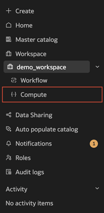

AI 데이터 플랫폼의 컴퓨트 페이지에서 컴퓨트 클러스터를 관리합니다.
왼쪽 창에서 Compute가 강조 표시된 AI 데이터 플랫폼 컴퓨트 페이지

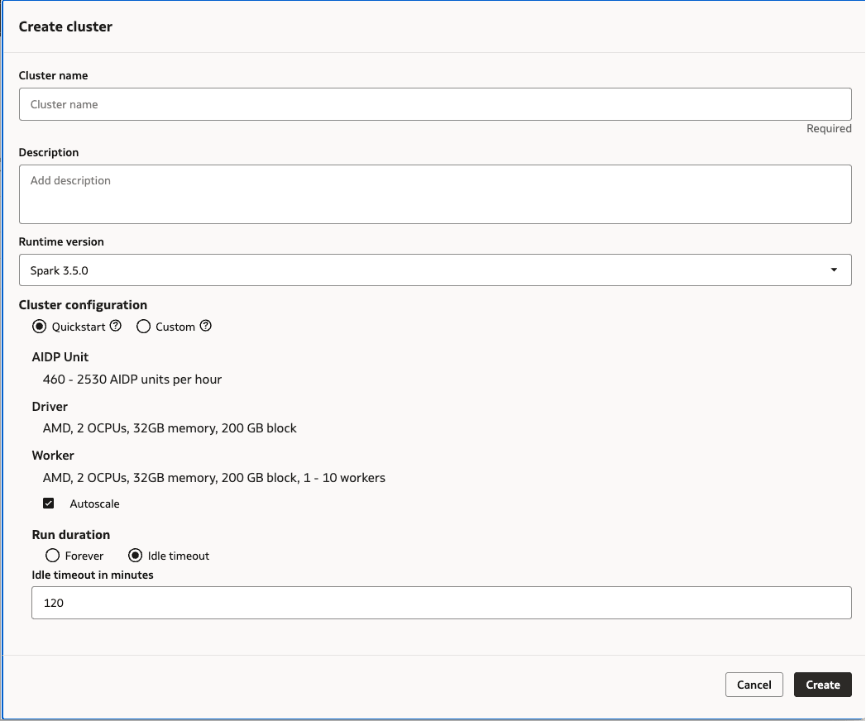

Quickstart 클러스터 생성
Oracle AI Data Platform에서 데이터 및 AI 워크로드를 처리하도록 사전 구성된 설정으로 범용 컴퓨트 클러스터를 생성하도록 선택할 수 있습니다.
QuickStart 구성은 드라이버가 1개, 작업자가 최대 10명인 Apache Spark 클러스터로, 각각 AMD 2 OCPU 및 32GB 메모리가 장착되어 있습니다. 빠른 시작 구성을 위해 자동 스케일링이 기본적으로 사용으로 설정됩니다. 클러스터가 지속적으로 활성화되도록 설정하거나 클러스터가 자동으로 중지될 때까지(유휴 시간 초과) 비활성 간격을 설정할 수 있습니다. 연결된 워크플로우 또는 노트북에서 호출하면 정지된 클러스터가 재개됩니다.
생성 후 언제든지 클러스터를 편집할 수 있습니다.
  1. 왼쪽 탐색 패널에서 생성을 누른 다음 컴퓨트를 누릅니다. 작업영역으로 이동하고 컴퓨트를 누른 다음 클러스터 생성 아이콘 클러스터 생성을 누를 수도 있습니다.
    Quickstart 방사형 옵션이 선택된 상태로 클러스터 생성 대화상자 열기
  2. 클러스터를 식별할 이름과 설명을 제공합니다.
  3. 런타임 버전을 선택합니다.
  4. 클러스터 구성으로 빠른 시작을 선택합니다.
  5. 작업자 수가 정적인지 아니면 자동으로 스케일링되는지 선택합니다. 빠른 시작 구성을 위해 자동 스케일링이 기본적으로 사용으로 설정됩니다.
  6. 실행 기간에 대해 설정된 비활성 기간 후 클러스터 실행이 정지될지 여부를 선택합니다. 유휴 시간 초과가 선택된 경우 클러스터가 시간 초과되기 전의 유휴 시간(분)을 지정합니다.
  7. 생성을 누릅니다.

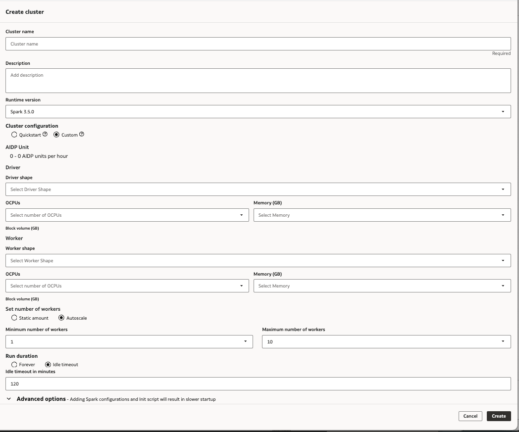

사용자 정의 클러스터 만들기
Oracle AI Data Platform에서 데이터 및 AI 워크로드를 처리하도록 선택한 구성 설정으로 범용 컴퓨트 클러스터를 생성할 수 있습니다.
커스터마이징 클러스터는 요구사항에 맞게 전체 범위의 구성 옵션을 활용하려는 고급 사용자를 대상으로 합니다. 처리하려는 워크로드에 가장 적합한 드라이버 및 작업자 옵션을 선택해야 합니다. 클러스터가 지속적으로 활성화되도록 설정하거나 클러스터가 자동으로 중지될 때까지(유휴 시간 초과) 비활성 간격을 설정할 수 있습니다. 연결된 워크플로우 또는 노트북에서 호출하면 정지된 클러스터가 재개됩니다.
    사용자정의 방사형 옵션이 선택된 상태로 컴퓨트 클러스터 생성 대화상자가 열립니다.
  2. 메소드 생성의 경우 새 클러스터 구성을 선택합니다.
  3. 클러스터를 식별할 이름과 설명을 제공합니다.
  4. 런타임 버전을 선택합니다.
  5. 클러스터 구성으로 사용자정의를 선택합니다.
  6. 클러스터에 대한 드라이버 옵션을 선택합니다.
  7. 클러스터에 대한 작업자 옵션을 선택합니다. 이러한 옵션은 모든 클러스터 워커에 적용됩니다.
  8. 워커 수가 정적인지 아니면 자동으로 스케일링되는지 선택합니다.
    • 정적 금액인 경우 워커 수를 지정합니다.
    • 자동 스케일인 경우 클러스터가 확장할 수 있는 최소 및 최대 워커 수를 지정합니다.
  9. 실행 기간에 대해 설정된 비활성 기간 후 클러스터 실행이 정지될지 여부를 선택합니다. 유휴 시간 초과가 선택된 경우 클러스터가 시간 초과되기 전의 유휴 시간(분)을 지정합니다.
  10. 생성을 누릅니다.
