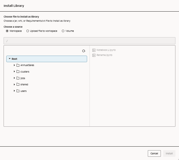

작업 영역 또는 볼륨에서 라이브러리 설치
작업 영역 또는 볼륨에 있는 라이브러리를 설치하여 연결된 노트북 및 작업에 대한 클러스터 옵션을 확장할 수 있습니다.
라이브러리는 적절한 권한이 있는 작업 영역 또는 볼륨에서만 추가할 수 있습니다. 클러스터의 Library 탭에서 클러스터에 설치된 라이브러리를 언제든지 볼 수 있습니다.
설치하려는 라이브러리 파일을 작업 영역이나 볼륨에서 사용할 수 없는 경우 먼저 로컬 시스템에서 작업 영역으로 라이브러리를 업로드한 다음 클러스터에 설치할 수 있습니다.
  1. 작업영역으로 이동하고 컴퓨트를 누릅니다.
  2. 클러스터를 누른 다음 Library 탭을 누릅니다.
  3. 설치 라이브러리 아이콘 Install Library를 누릅니다.
  4. 라이브러리가 작업 영역 또는 볼륨에 속하는지 여부를 선택합니다.
    Workspace 옵션이 선택된 상태로 라이브러리 설치 페이지가 열려 있습니다.
  5. 작업 영역에서 라이브러리로 이동하여 라이브러리를 선택합니다.
  6. 설치를 누릅니다. Library 탭에서 라이브러리의 설치 상태를 확인할 수 있습니다.
  7. 라이브러리가 설치되면 작업, 다시 시작 순으로 눌러 클러스터를 다시 시작합니다.
    클러스터 상태가 다시 활성인 경우 노트북 또는 워크플로우 작업 내의 코드에서 라이브러리를 사용할 수 있습니다.

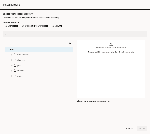

업로드된 파일에서 라이브러리 설치
업로드된 파일에서 작업 영역에 라이브러리를 설치하여 연결된 노트북 및 작업에 대한 클러스터 옵션을 확장할 수 있습니다.
  4. 작업영역에 파일 업로드를 선택합니다.
    Upload file to workspace 옵션이 선택된 Install Library 페이지
  5. 라이브러리가 포함된 파일을 찾아보거나 창으로 끌어 놓습니다.
    라이브러리 파일은 .whl 또는 .jar 형식이거나 이름이 requirements.txt인 텍스트 파일이어야 합니다. requirements.txt 파일에 대한 자세한 내용은 요구 사항 파일 형식을 참조하십시오.
    requirements.txt 파일의 예는 다음과 같습니다.
    plotly==6.0.1
    pandas==2.2.3
    matplotlib==3.10.1
