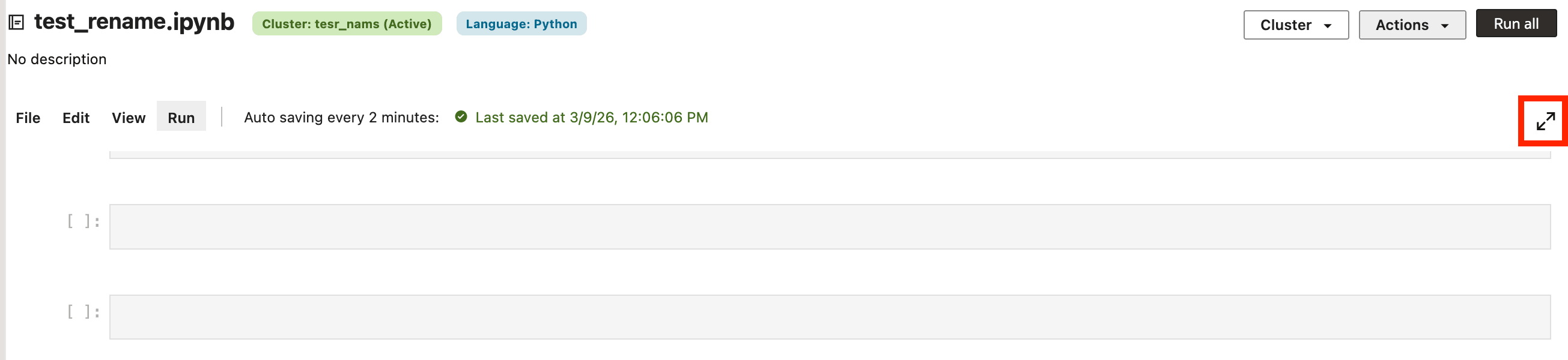

노트북은 2분마다 자동으로 저장됩니다.

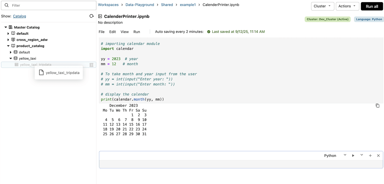

노트북을 편집하는 동안 리소스 찾아보기
노트북에 있는 경우 노트북을 떠나지 않고 왼쪽에 있는 카탈로그 또는 작업공간 객체를 찾아볼 수 있습니다.
왼쪽 창에서 메모장으로 객체를 끌어 놓으면 컨텍스트에 따라 객체 이름 또는 전체 경로가 복사되어 메모장 셀에 붙여 넣습니다.
노트북에 끌어 놓는 객체가 있는 노트북이 열려 있습니다.

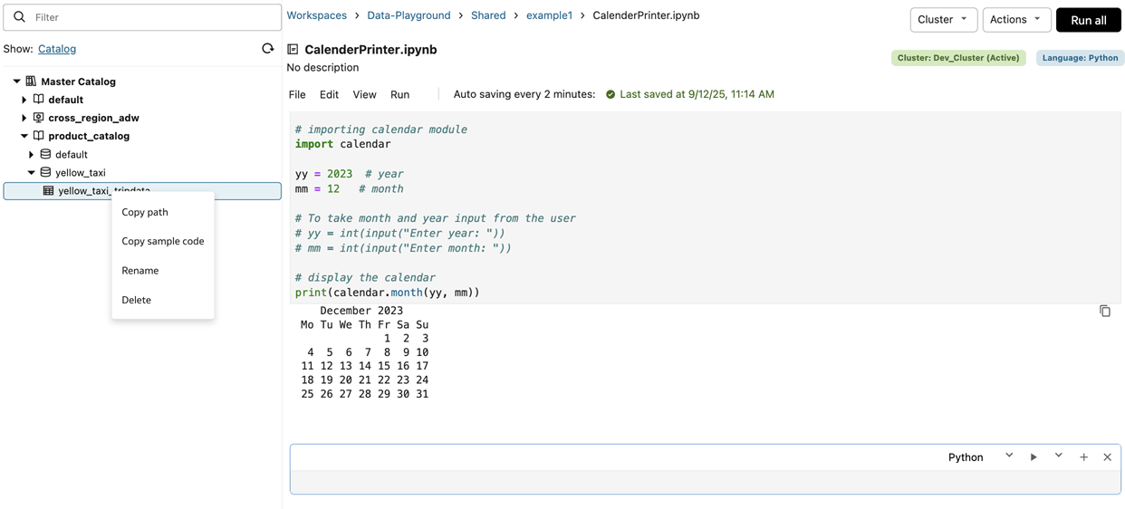

왼쪽 창의 각 카탈로그 또는 작업 영역 객체에 사용할 수 있는 버튼 및 컨텍스트 메뉴 옵션도 있습니다. 왼쪽 탐색의 컨텍스트 메뉴에는 샘플 코드 복사, 이름 복사 또는 경로 복사 옵션이 있어 노트북 셀에 붙여 넣을 수 있습니다.
노트북의 왼쪽 창에 표시되는 컨텍스트 메뉴 옵션

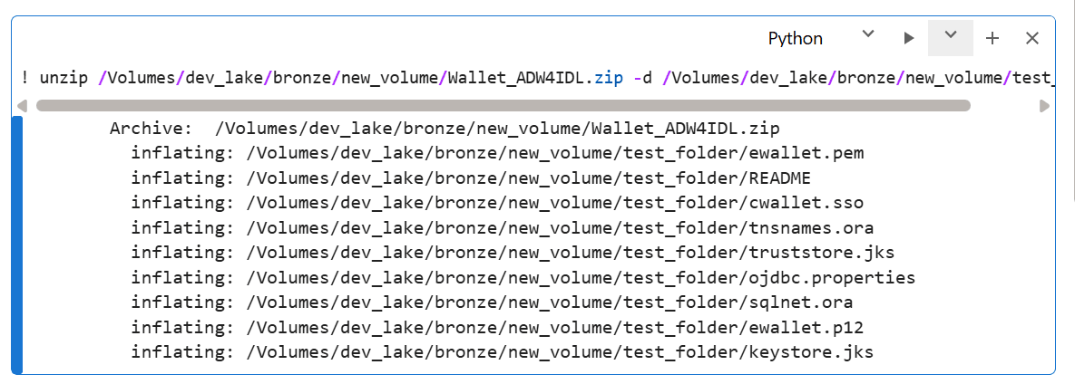

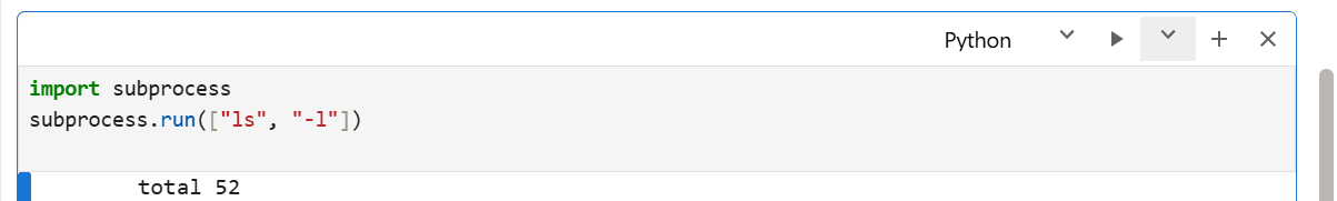

노트북 내에서 터미널 명령 실행
노트북 내에서 '!' 접두어로 기본 터미널 명령 또는 셸 명령을 실행할 수 있습니다. 예를 들어, unzip 명령을 사용하여 작업 영역의 ZIP 파일에서 추출할 수 있습니다.
사용 중인 unzip 명령의 예
셸 스크립트 실행을 위해 Python에서 subprocess 모듈을 사용할 수도 있습니다.
사용 중인 하위 프로세스 명령의 예

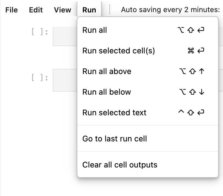

노트북 셀에 대한 실행 옵션
노트북의 실행 메뉴는 노트북에서 셀을 실행하는 옵션을 제공합니다.
노트북 상단의 실행 메뉴에서 노트북에서 셀을 실행하기 위한 모든 옵션을 찾을 수 있습니다.
노트북의 실행 메뉴가 열리고 노트북에서 셀을 실행하는 옵션이 표시됩니다.
표 7-1 노트북 셀에 대한 실행 옵션
옵션 설명
모두 실행 노트북의 모든 셀을 순차적으로 실행합니다.
선택된 셀 실행 현재 선택된 셀을 실행합니다.
위 항목 모두 실행 현재 선택한 셀과 노트북에서 현재 선택한 셀 위에 나타나는 셀을 실행합니다.
아래 모두 실행 현재 선택한 셀과 노트북에서 현재 선택한 셀 아래에 나타나는 셀을 실행합니다.
선택된 텍스트 실행 셀에서 선택한 코드 세그먼트를 실행합니다.
마지막 실행 셀로 이동 노트북에서 가장 최근에 실행된 셀로 이동합니다.
모든 셀 출력 지우기 노트북의 모든 셀에서 출력을 제거합니다.

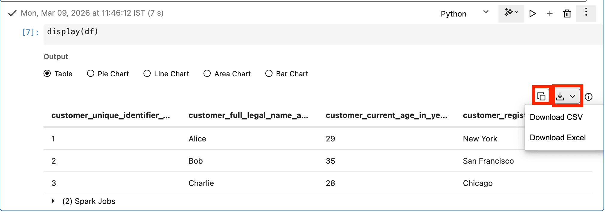

노트북 출력 및 결과
코드와 함께 셀 바로 뒤에 나타나는 새 셀에서 노트북 출력과 결과를 볼 수 있습니다.
셀이 진행 중인 동안 셀 실행을 취소할 수 있습니다. 노트북이 워크플로우 작업으로 실행되는 경우 동일한 노트북에 출력이 표시되지 않습니다. 이 경우 해당 워크플로우 작업 실행의 출력 영역에 출력이 표시됩니다.
출력 셀의 출력을 CSV 또는 Excel 파일로 다운로드할 수 있습니다. 출력 셀의 내용을 클립보드에 직접 복사할 수도 있습니다.
복사 및 다운로드 버튼이 강조 표시된 노트북의 출력 셀입니다. 다운로드 메뉴가 열리고 CSV 다운로드 및 Excel 다운로드 옵션이 표시됩니다.

노트북 출력 다운로드
결과 패널에서 직접 노트북 셀의 결과 출력을 다운로드할 수 있습니다.
  1. 출력을 다운로드할 셀의 오른쪽 상단에서 다운로드를 누릅니다.
  2. 메뉴에서 출력을 다운로드할 형식을 선택합니다.
노트북 출력 복사
결과 패널에서 직접 노트북 셀의 결과 출력을 복사할 수 있습니다.
  1. 출력을 다운로드할 셀의 오른쪽 상단에서 복사를 누릅니다.
  2. 출력 셀의 내용은 클립보드에 직접 복사됩니다. 노트북의 다른 곳이나 외부 위치에 붙여 넣을 수 있습니다.

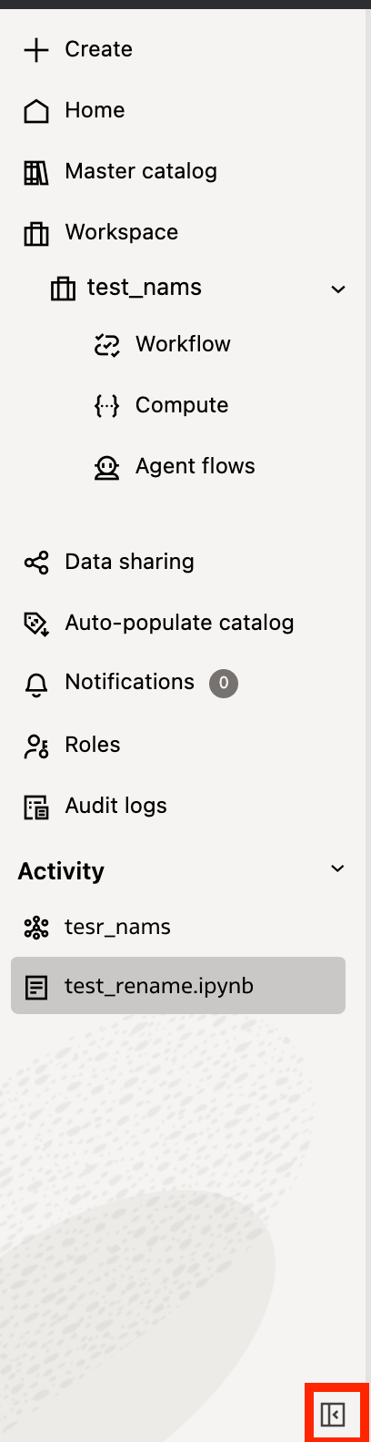

노트북 모양
왼쪽 탐색 패널을 최소화하거나 노트북 뷰를 확장하여 노트북에서 작업할 수 있는 화면 공간을 변경할 수 있습니다.
노트북에서 작업하는 동안 탐색 패널의 오른쪽 하단에 있는 최소화 패널을 눌러 사용 가능한 화면 공간을 늘리는 동안 Oracle AI Data Platform 왼쪽 탐색 패널을 최소화할 수 있습니다.
패널 최소화 아이콘이 강조 표시된 AI 데이터 플랫폼 왼쪽 탐색 창
노트북 오른쪽 상단에서 확장을 눌러 사용 가능한 공간을 확장하고 더 큰 셀과 출력을 쉽게 읽을 수 있도록 하여 노트북을 확장할 수도 있습니다.
확장 아이콘이 강조 표시된 상태로 노트북 열기

노트북 키보드 단축키
키보드 단축키를 사용하여 노트북에서 명령을 사용하여 단순화할 수 있습니다.
Windows macOS 작업
Ctrl + Enter Cmd + 반품 셀 실행
Shift + Enter 근무조 + 반품 셀 실행 및 다음 셀로 진행
Ctrl + S Cmd + S 노트북 저장
Ctrl + N Ctrl + N 새 노트북
Ctrl + Z 표준 + Z 실행 취소
Ctrl + Y 표준 + Y 재실행
Ctrl + C Cmd + C 복사
Ctrl + X Cmd +X 잘라내기
Ctrl + V Cmd + V 붙여넣기
Ctrl + Alt + F Ctrl + Option + F 찾기 및 바꾸기
Ctrl + Shift + A Ctrl + Shift + A 위에 셀 삽입
Ctrl + Shift + B Ctrl + Shift + B 아래에 셀 삽입
Ctrl + Alt + 위로 Ctrl + Option + Up 셀 위로 이동
Ctrl + Alt + 아래로 Ctrl + Option +Down 셀 아래로 이동
Ctrl + D Ctrl + D 셀 삭제
대체 + 근무조 + 입력 옵션 + 근무조 + 반품 모두 실행
대체 + 근무조 + 위로 옵션 + 교대 + 위로 위의 모든 셀 실행
