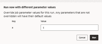

다른 파라미터 값으로 작업 실행
수정된 매개변수 값으로 즉시 작업을 실행하도록 선택할 수 있습니다.
  1. 홈 페이지에서 워크플로우를 누릅니다.
  2. 실행할 작업을 누릅니다.
  3. 지금 실행 옆에 있는 아래쪽 화살표를 누릅니다. 다양한 매개변수로 지금 실행을 누릅니다.
    다른 매개변수 옵션이 강조 표시되어 있는 지금 실행 버튼을 표시합니다.
  4. 새 값을 입력합니다. 이러한 매개변수 값은 이 작업 실행에만 적용됩니다.
    다른 매개변수 값 프롬프트로 지금 실행
  5. 실행을 누릅니다.
