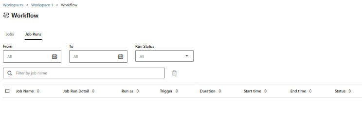

[작업 실행] 페이지에서 이전 작업 실행, 진행 중인 작업 실행 또는 중단된 작업 실행의 상태를 모니터할 수 있습니다.
작업 실행 내역은 작업의 작업 실행 탭에서 찾을 수 있습니다.
Oracle AI Data Platform에서 실행된 모든 작업이 작업 실행 페이지에 나열됩니다. 작업 실행 정보는 각 작업 실행의 여러 측면을 추적하는 열로 분할됩니다. 열 머리글을 눌러 해당 열을 오름차순 또는 내림차순으로 정렬할 수 있습니다. 드롭다운 메뉴를 사용하거나, 검색 막대를 사용하여 이름별로 필터링하거나, 여러 필터 옵션을 결합하여 표시되는 작업 실행을 필터링할 수 있습니다.

모든 워크플로우 작업 실행 보기
작업 실행 페이지에서 실행 워크플로우 작업의 최근 내역을 확인할 수 있습니다.
- 홈 페이지에서 워크플로우를 누릅니다.
- 작업 실행을 누릅니다.
- 선택 사항: 필요한 워크플로우 작업 실행을 찾기 위해 일자 범위, 실행 상태, 작업 이름 또는 필터 조합을 선택하여 결과를 필터링합니다.
