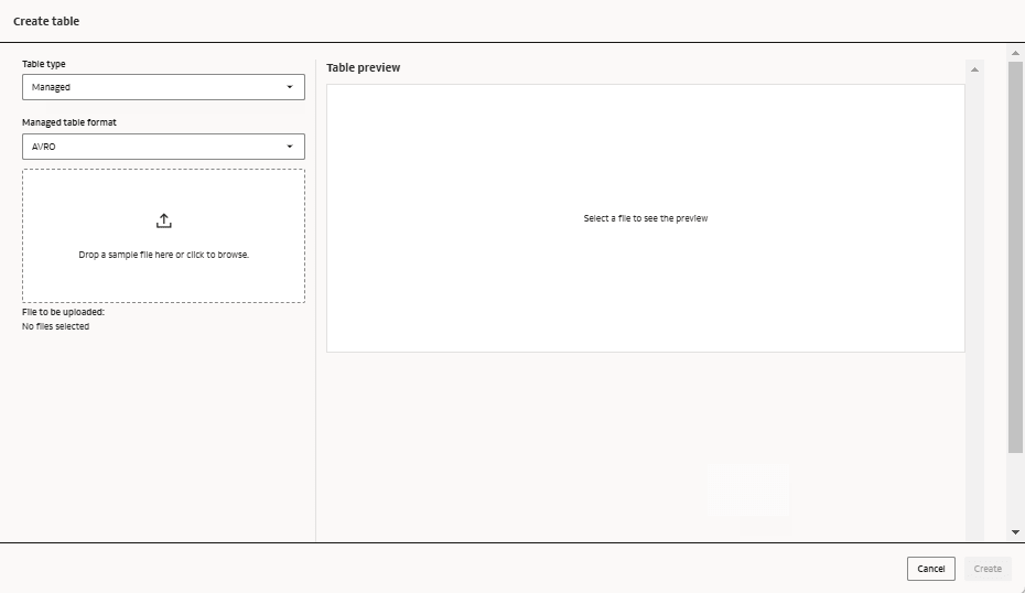

관리 테이블 생성
관리하는 스키마에 대해 구조화된 데이터를 보유할 관리 테이블을 생성할 수 있습니다.
  1. 테이블 생성 대화상자를 엽니다.
    • 왼쪽 탐색 창에서 다음을 수행합니다.
      1. 생성 아이콘 생성을 누르고 테이블을 선택합니다.
      2. 테이블 위치 선택 대화상자에서 테이블을 생성할 카탈로그 및 스키마를 선택하고 선택을 누릅니다.
    • 마스터 카탈로그 아이콘 마스터 카탈로그에서 다음을 수행합니다.
      1. 마스터 카탈로그 트리 또는 카탈로그 탭에서 테이블을 만들려는 카탈로그를 눌러 엽니다.
      2. 스키마 탭에서 테이블을 생성하여 열려는 스키마를 누릅니다.
      3. 스키마에 추가를 누르고 테이블을 선택합니다.
    테이블 유형 관리가 선택된 테이블 트레이 생성
  2. 테이블 유형 드롭다운 목록에서 관리됨을 선택합니다.
  3. 관리되는 테이블 형식 드롭다운 목록에서 테이블의 형식을 선택합니다.
    • Avro
    • CSV
    • 델타호
    • JSON
    • ORC
    • Parquet
    • 텍스트 파일로 저장
  4. 테이블 데이터가 있는 파일을 끌어 놓거나 찾아보기를 눌러 파일을 찾아 추가합니다.
  5. CSV 또는 JSON을 선택한 경우 고급 옵션을 구성합니다.
    • CSV: 파일에 헤더가 있는지 여부, 데이터가 여러 행에 걸쳐 있을 수 있는지 여부, 인코딩, 이스케이프 문자, 구분자 및 따옴표 문자를 지정합니다.
    • JSON: 데이터가 여러 행에 걸쳐 있을 수 있는지 여부, 주석 및 작은 따옴표 허용 여부 및 인코딩을 지정합니다.
  6. 표시되는 경우 데이터 미리보기를 누릅니다.
  7. 테이블 이름 및 설명을 입력합니다.
  8. 선택 사항: 테이블이 매우 큰 경우 분할 영역 키(선택 사항)를 확장합니다. 분할 영역 추가를 누르고 데이터 열을 선택하십시오.
  9. 선택 사항: 데이터 카탈로그의 메타데이터에 테이블 등록정보를 추가하려면 테이블 등록정보(선택 사항)를 확장합니다. 속성 추가를 누르고 속성 및 해당 값을 입력합니다.
  10. 생성을 누릅니다.

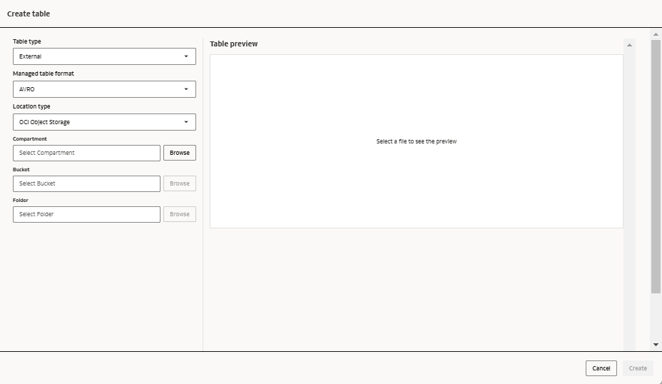

외부 테이블 생성
Oracle AI Data Platform에서 데이터를 이동하거나 복제하지 않고도 OCI Object Storage에서 직접 데이터를 쿼리할 외부 테이블을 생성할 수 있습니다.
    테이블 유형 외부가 선택된 상태로 테이블 페이지 열기 생성
  2. 테이블 유형 드롭다운에서 외부를 선택합니다.
  3. 입력 데이터 형식 드롭다운 목록에서 테이블의 형식을 선택합니다.
    • Avro
    • CSV
    • 델타호
    • JSON
    • ORC
    • Parquet
    • 텍스트 파일로 저장
  4. CSV 또는 JSON을 선택한 경우 고급 옵션을 구성합니다.
  5. 데이터가 저장된 OCI Object Storage에서 구획, 버킷 및 폴더(선택 사항)를 찾아 선택합니다. 선택할 수 있는 객체는 로그인한 사용자의 IAM 권한을 기반으로 합니다.
  6. 테이블 이름 및 설명을 입력합니다.
  7. 선택 사항: 테이블이 매우 큰 경우 분할 영역 키(선택 사항)를 확장합니다. 분할 영역 추가를 누르고 데이터 열을 선택하십시오.
  8. 선택 사항: 데이터 카탈로그의 메타데이터에 테이블 등록정보를 추가하려면 테이블 등록정보(선택 사항)를 확장합니다. 속성 추가를 누르고 속성 및 해당 값을 입력합니다.
  9. 생성을 누릅니다.
