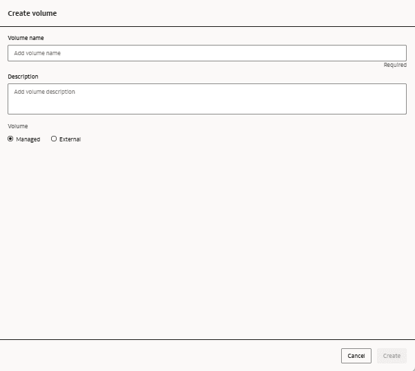

관리 볼륨 생성
관리 대상 볼륨을 생성하여 관리하는 스키마에 대해 반구조적 또는 비구조적 데이터를 저장할 수 있습니다.
  1. 볼륨 생성 대화상자를 엽니다.
    • 왼쪽 탐색 창에서 다음을 수행합니다.
      1. 생성 아이콘 생성을 누르고 볼륨을 선택합니다.
      2. 볼륨 위치 선택 대화상자에서 볼륨을 생성할 카탈로그 및 스키마를 선택하고 선택을 누릅니다.
    • 마스터 카탈로그 아이콘 마스터 카탈로그에서 다음을 수행합니다.
      1. 마스터 카탈로그 트리 또는 카탈로그 탭에서 볼륨을 만들려는 카탈로그를 눌러 엽니다.
      2. 스키마 탭에서 볼륨을 생성하여 열려는 스키마를 누릅니다.
      3. 스키마에 추가를 누르고 볼륨을 선택합니다.
    관리 옵션이 선택된 상태로 볼륨 생성 페이지가 열림
  2. 볼륨 이름 및 설명을 입력합니다.
  3. 볼륨에서 관리됨 옵션을 선택합니다.
  4. 생성을 누릅니다.

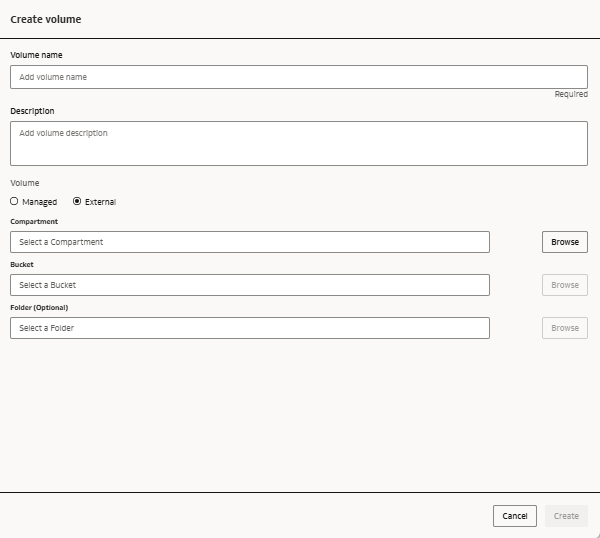

외부 볼륨 만들기
Oracle AI Data Platform에서 데이터를 이동하거나 복제하지 않고 반구조적 또는 비구조적 데이터에 액세스하기 위해 관리하는 스키마에 대한 외부 볼륨을 생성할 수 있습니다.
  1. 볼륨 생성 대화상자를 엽니다.
  3. 볼륨에서 외부 옵션을 선택합니다.
    외부 볼륨 유형이 선택된 상태로 볼륨 생성 페이지가 열림
  4. 외부 볼륨에 대한 구획, 버킷 및 폴더(선택사항)를 찾아 선택합니다. 선택할 수 있는 객체는 로그인한 사용자의 IAM 권한을 기반으로 합니다.
  5. 생성을 누릅니다.
