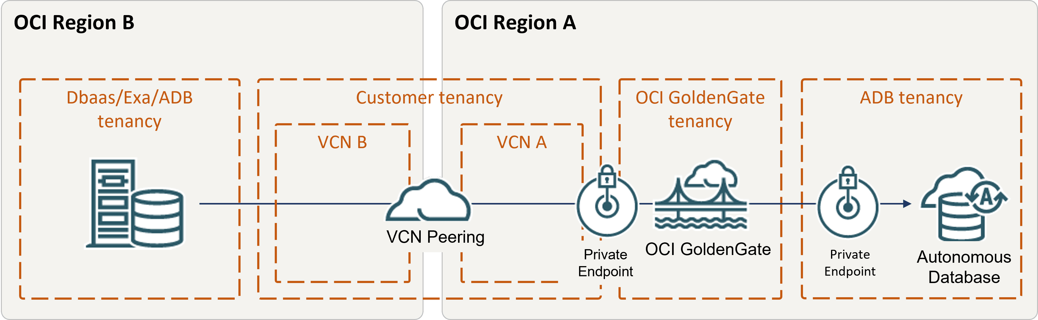

Oracle Cloud Infrastructure GoldenGate 를 사용하면 프라이빗 끝점을 사용하여 서로 다른 지역에 위치한 지원되는 OCI 데이터베이스에서 데이터를 복제할 수 있습니다. 이 예에서는 피닉스(지역 A)의 OCI GoldenGate 를 프라이빗 엔드포인트를 사용하는 프랑크푸르트(지역 B)의 자율운영 AI 데이터베이스 인스턴스에 연결하는 방법을 보여줍니다.
그림 diff-region-vcn.png에 대한 설명
