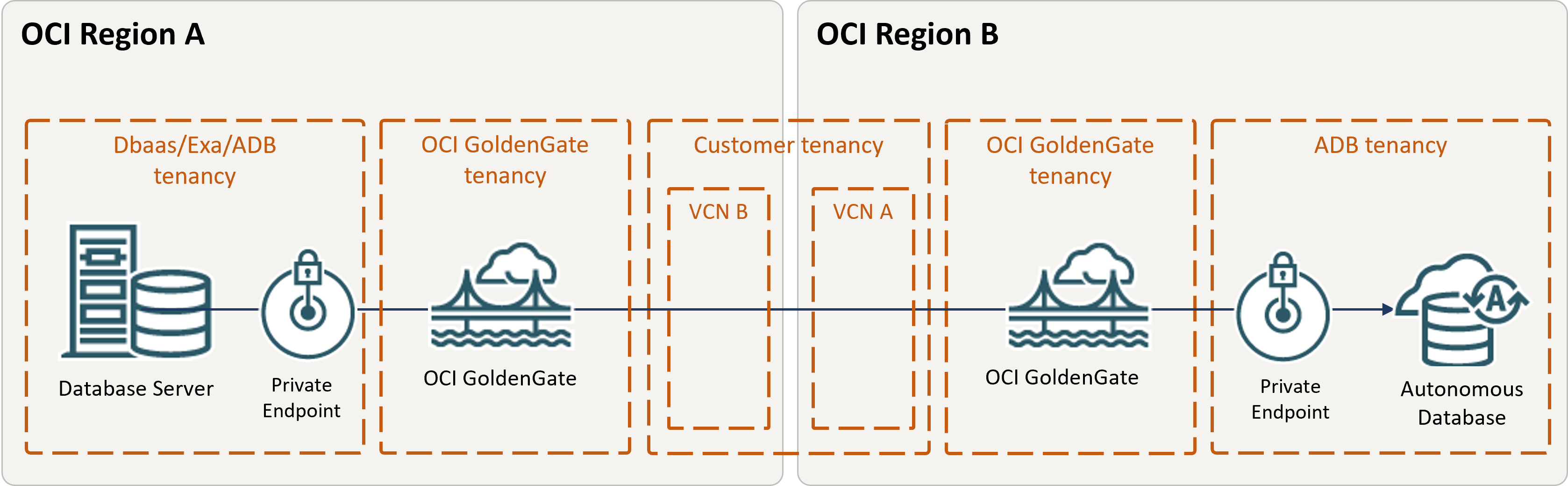

Oracle Cloud Infrastructure GoldenGate를 사용하면 서로 다른 지역에 위치한 지원되는 OCI 데이터베이스에서 데이터를 복제할 수 있습니다. 다음 단계에서는 이 복제 모델을 설정하고 실행하는 방법을 안내합니다.
diff-region.png에 대한 설명은 다음과 같습니다.
그림 diff-region.png에 대한 설명
