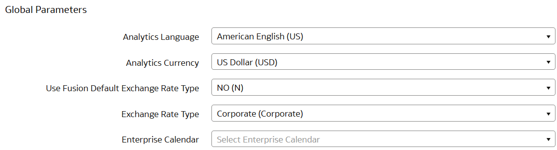

  6. 전역 매개변수에서 다음 세부정보를 제공합니다.
    1. Analytics Language 목록에서 데이터를 추출할 언어를 선택합니다.
    2. 분석 통화 목록에서 트랜잭션 데이터의 통화를 선택합니다.
    3. Fusion 기본 환율 유형 사용에서 Oracle Fusion Cloud Applications의 기본 환율 유형을 사용할지 여부를 지정합니다.
    4. 환율 유형 목록에서 트랜잭션 금액을 글로벌 통화로 변환할 때 사용할 환율 유형을 선택합니다.
    5. 엔터프라이즈 달력에서 Oracle Fusion Data Intelligence에 사용되는 보고 달력을 구성할 회계 달력을 선택합니다.
    파이프라인 설정 페이지의 전역 매개변수
