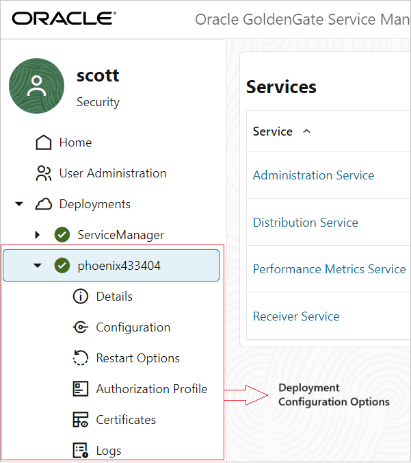

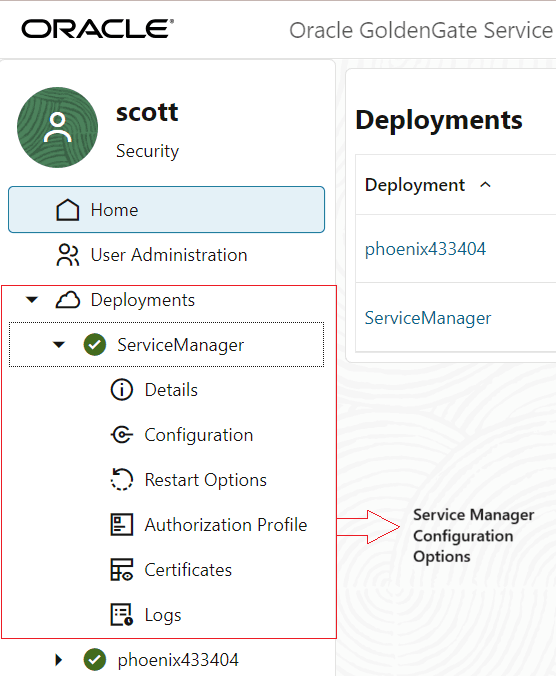

다음 이미지는 Service Manager 및 배치에 대한 구성 옵션을 보여줍니다.
서비스 관리자 구성 옵션 배치 구성 선택사항
Service Manager 구성 옵션
배포 구성 옵션
서비스 관리자 옵션을 눌러 서비스 관리자 구성 옵션을 확장합니다. 배치 이름을 눌러 배치 구성 옵션을 확장합니다.

세부 사항 서비스 관리자에서 세부정보 옵션을 누릅니다. 여기에는 다음과 관련된 정보가 표시됩니다.
  • 상태: 서비스 관리자가 실행 중 상태인지 여부를 표시합니다.
  • GoldenGate 홈: Oracle GoldenGate 소프트웨어 홈 디렉토리의 위치를 표시합니다. 이 위치는 수정하거나 업그레이드할 수 있습니다.
  • GoldenGate 등 홈: /etc 홈 디렉토리의 위치를 표시합니다.
  • GoldenGate 구성 홈: 구성 홈 디렉토리의 위치를 표시합니다.
  • GoldenGate SSL 홈: /etc 디렉토리 아래에 있는 SSL 홈 디렉토리 위치를 표시합니다.
  • GoldenGate Var 홈: /var 홈 디렉토리 위치를 표시합니다.
  • GoldenGate 데이터 홈: 구성된 배치에 대한 데이터 저장소의 위치를 표시합니다.
  • 서비스 관리자에서 관리: Oracle GoldenGate Microservices 소프트웨어 설치가 서비스 관리자에 의해 관리되는지 확인합니다.
배포 이름 아래에서 세부정보 옵션을 누릅니다. 여기에는 다음과 관련된 정보가 표시됩니다.
  • GoldenGate 아카이브 홈: 아카이브된 데이터 파일이 저장되는 위치입니다.
