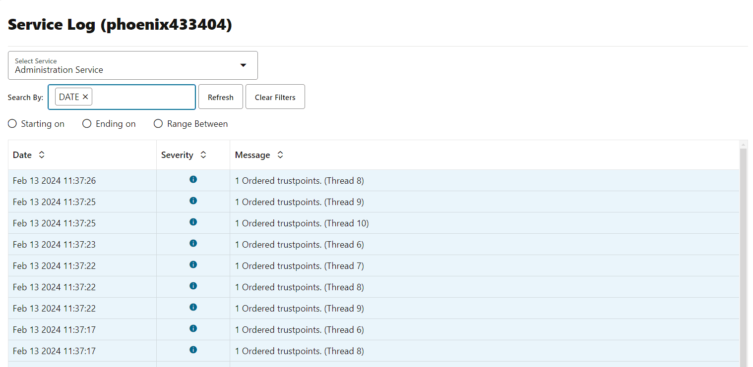

검색 상자에 검색 기준을 입력합니다. 검색 조건은 날짜, 메시지의 심각도 또는 메시지 문자열 자체일 수 있습니다. 검색 상자에 여러 검색 조건을 추가할 수 있습니다.
날짜를 선택하면 다음과 같은 옵션이 제공됩니다.
Starting on: 지정된 시작 날짜의 로그 정보를 표시합니다.
Ending on: 지정된 종료 날짜까지 로그 정보를 표시합니다.
범위: 시작 날짜 범위와 종료 날짜 범위 사이의 로그 정보를 표시합니다.
\화면에는 시작 날짜 날짜와 함께 날짜 검색 조건이 표시됩니다.

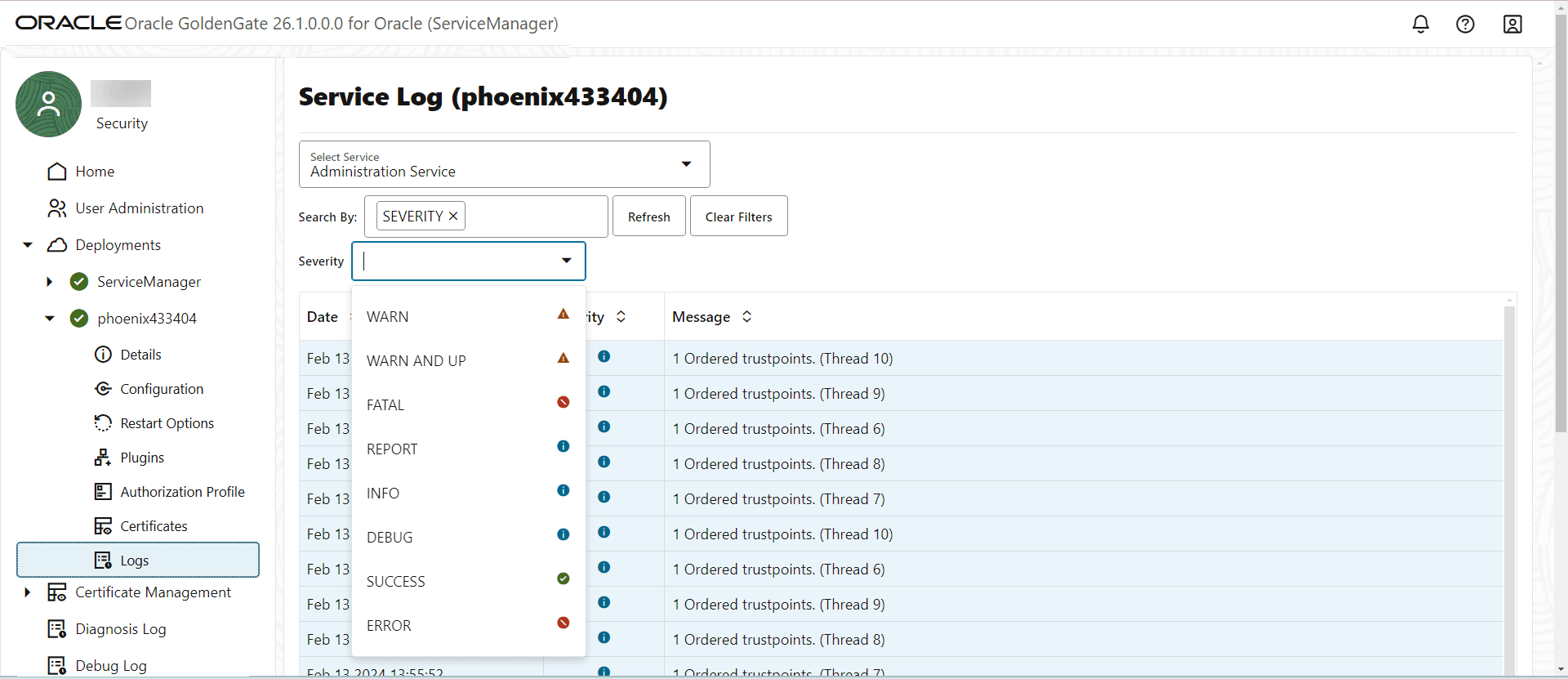

로그에서 메시지의 심각도를 선택하면 다음 심각도 레벨 중에서 선택할 수 있습니다.
\화면에는 다양한 심각도 레벨의 메시지가 표시됩니다. 이러한 심각도 레벨 중 하나를 선택하고 로그 메시지를 검색할 수 있습니다.
경고
치명적
보고서
정보
디버그
성공
오류
검색 조건을 삭제하려면 필터 지우기를 누릅니다.

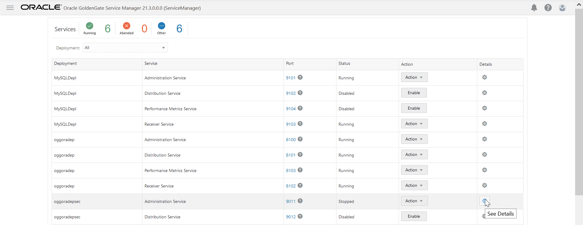

서비스 관리자 개요 페이지의 서비스 섹션에서 세부정보 열의 세부정보 보기 아이콘을 누릅니다.

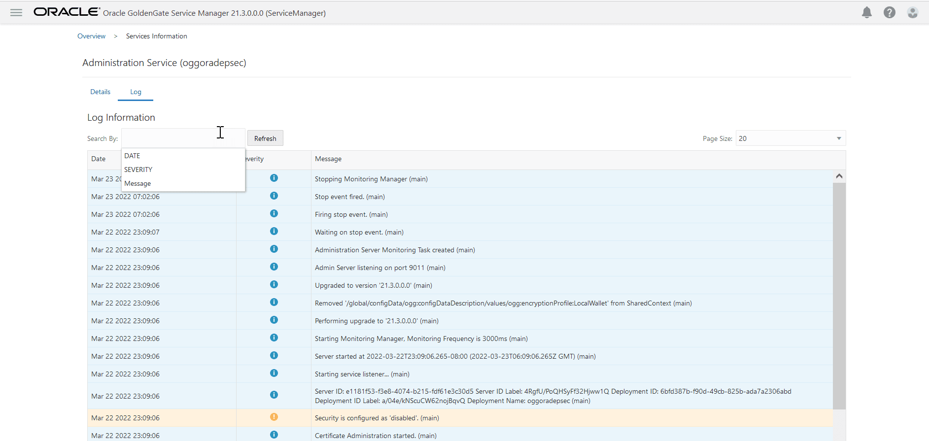

[서비스 정보] 페이지에서 로그 탭을 누릅니다. 이 페이지에는 마이크로서비스와 관련된 로그 정보가 표시됩니다.
특정 로그 메시지를 보려면 검색 상자에서 검색 조건을 선택합니다.
로그 메시지 검색에 설명된 대로 검색 조건에 대한 값을 입력합니다.
