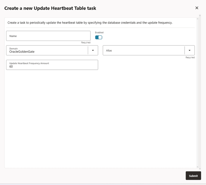

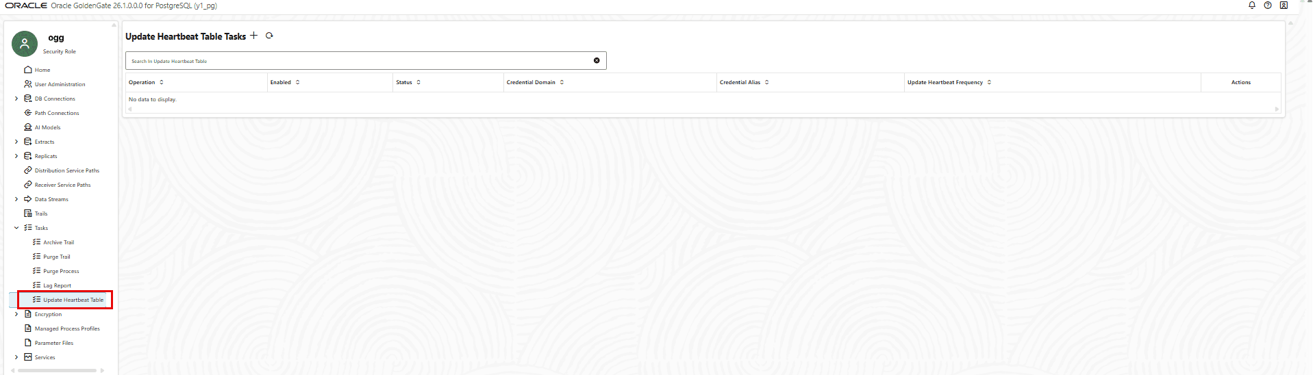

Heartbeat 테이블 업데이트
하트비트 시드 테이블의 HEARTBEAT_TIMESTAMP 열은 데이터베이스 작업에 의해 주기적으로 업데이트되어야 합니다. 기본 하트비트 간격은 1분이며 명령줄 또는 관리 서비스 웹 인터페이스를 사용하여 이 간격을 지정하거나 대체할 수 있습니다.
Oracle AI Database의 경우 데이터베이스 작업이 자동으로 생성됩니다.
PostgreSQL의 경우 하트비트 테이블을 업데이트하도록 자동화된 작업을 설정할 수 있습니다. PostgreSQL에 대한 Heartbeat 테이블 업데이트를 위한 자동화 태스크 구성을 참조하십시오.

왼쪽 탐색 창에서 작업을 확장하고 하트비트 작업 업데이트 옵션을 선택합니다.
하트비트 작업 업데이트 페이지에서 더하기 기호를 누릅니다. Create a New Heartbeat Task 대화 상자가 표시됩니다.\
대화상자에서 다음 값을 지정하고 제출을 누릅니다.
이름: 작업 이름을 지정합니다.
인증서 도메인: 드롭다운 목록에서 도메인 이름을 선택합니다.
인증서 별칭: 업데이트 하트비트 태스크를 생성할 PostgreSQL 데이터베이스 인스턴스의 인증서 별칭을 선택합니다.
빈도 간격: 업데이트 작업을 실행하기 위한 빈도 간격을 지정합니다. 최소값은 60(기본값)이고 최대값은 7999로 설정할 수 있습니다.
하트비트 업데이트 작업을 수정하거나 삭제하려면 다음 단계를 사용합니다. 1. 관리 서비스 인터페이스의 왼쪽 탐색 창에서 작업을 선택합니다.
Update Heartbeat Tasks를 누릅니다. 기존 하트비트 업데이트 작업 목록이 표시됩니다.
작업 열에서 연필 아이콘을 누릅니다. Edit Update Heartbeat Task 대화 상자가 표시됩니다.
인증서 도메인, 별칭 또는 빈도 간격을 변경하거나 수정하고 제출을 누를 수 있습니다. 수정된 하트비트 업데이트 작업이 하트비트 업데이트 작업 페이지에 나열됩니다.
태스크를 삭제하려면 태스크에 대한 작업 열에서 삭제 아이콘을 누릅니다. [확인]을 클릭하여 삭제를 확인합니다.
