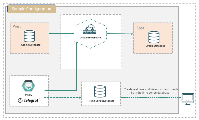

Oracle GoldenGate Microservice Architecture는 TSDB(시계열 데이터베이스)에 데이터를 저장할 수 있는 측정지표를 Telegraf 서비스로 전송합니다.
Oracle GoldenGate는 StatsD 형식으로 측정지표를 생성하고 이를 StatsD 형식의 측정지표 수집을 지원하는 네트워크 데몬으로 직접 전송합니다.
다음 다이어그램은 Oracle GoldenGate측과 StatsD 서버가 호스팅되는 엔터프라이즈측을 보여줍니다. 성능 측정항목 데이터는 Oracle GoldenGate 컨테이너 애플리케이션에 의해 변환되고 StatsD 서버에 기록됩니다.

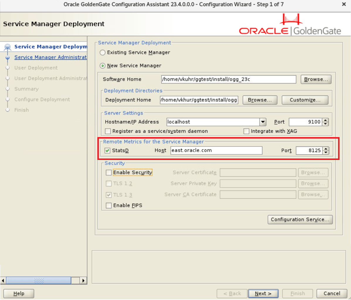

StatsD는 서비스 관리자 및 배치를 구성하는 동안 OGGCA 유틸리티를 사용하여 사용으로 설정할 수 있습니다. OGGCA 유틸리티를 실행하는 경우 다음 이미지에 표시된 것처럼 Service Manager Deployment 화면 및 User Deployment 화면에서 StatsD을 사용으로 설정하는 옵션을 사용할 수 있습니다.

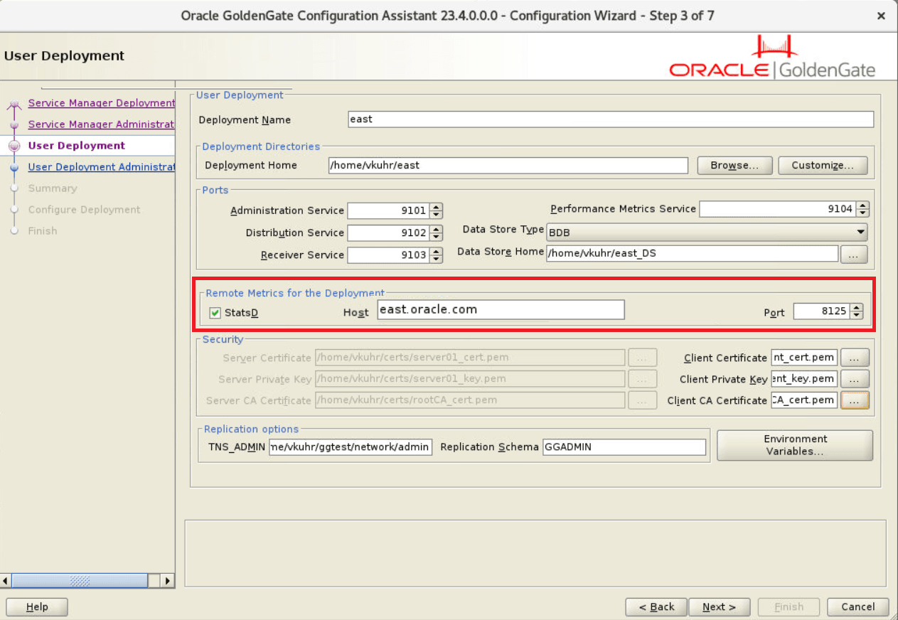

동일한 호스트를 사용하여 서비스 관리자 및 배치에 대해 StatsD를 설정할 수 있습니다. 다음 이미지는 [사용자 배치] 화면에서 StatsD을 사용으로 설정하는 옵션을 보여줍니다.
Oracle GoldenGate 설치와 동일한 시스템에 Telegraf 호스트를 설정하거나 Telegraf를 호스트하도록 원격 서버를 설정하고 StatsD에서 Oracle GoldenGate 측정항목을 수신할 수 있습니다.
