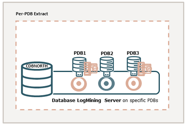

다중 테넌트 컨테이너 데이터베이스 구성
Oracle GoldenGate with Oracle AI Database를 사용하면 소스 및 대상에 대한 PDB(플러거블 데이터베이스)를 구현할 수 있습니다. Extract는 PDB별 추출이라고 하는 특정 PDB에 대해 등록됩니다.
주: 다운스트림 Extract 구성의 경우를 제외하고 c##ggadmin 사용자를 사용한 루트 레벨 액세스는 권장되지 않습니다. 루트 레벨 Extract 대신 PDB별 레벨에서 Extract를 사용합니다.
다음 다이어그램은 다중 테넌트 컨테이너 데이터베이스 구성에서 다양한 접근 방식에 대한 구성을 보여줍니다.
PDB에서 직접 Extract를 추가하면 격리된 PDB에서 캡처되어 PDB 레벨에서 소유권 및 책임이 관리됩니다.
PDB별 추출을 사용하여 로컬 PDB 사용자(예: ggadmin)로 연결한 다음 이 추출을 데이터베이스에 등록할 수 있습니다. 이미 PDB 사용자로 로그인되어 있으므로 추가 container 절은 필요하지 않습니다. 마찬가지로 SOURCECATALOG 또는 3부 이름 지정 규칙도 필요하지 않습니다.
추출을 설정하려면 추출 추가를 참조하십시오.
