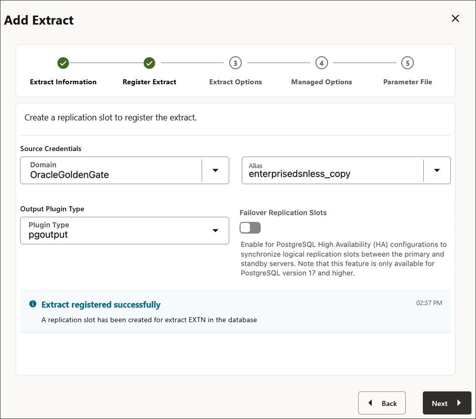

추출 등록 화면 - PostgreSQL 및 Yugabyte 데이터베이스
주: Oracle용 Oracle GoldenGate Extract, 서로 다른 PostgreSQL flavor 및 Yugabyte Database를 등록해야 합니다. 그러나 Extract를 등록하는 구성 옵션은 Extract를 추가하는 동안 다른 화면에 표시됩니다.
주: PGOUTPUT 플러그인 유형에 대한 지침 및 제한 사항도 참조하십시오.
추출 등록 화면에서 다음 옵션을 구성하고 등록을 누릅니다.
소스 인증서: 데이터베이스에 대한 도메인을 지정합니다.
별칭: 소스 로그인에 대한 데이터베이스 연결로 사용되는 사용자 ID 별칭을 지정하거나 표시된 옵션에서 선택합니다.
(모든 PostgreSQL flavor) 플러그인 유형: 논리적 디코딩 플러그인 유형 pgoutput을 선택합니다. pgoutput은 모든 PostgreSQL flavor에 대한 기본값입니다.
PostgreSQL 17 이상의 페일오버 복제 슬롯 구성에 대한 자세한 내용은 PostgreSQL 17 이상의 Oracle GoldenGate에 대한 페일오버 지원을 참조하십시오.
(유가바이트 데이터베이스만 해당) 플러그인 유형: 논리적 디코딩 플러그인 유형 yboutput을 선택합니다. YBOUTPUT은 유가바이트 데이터베이스의 기본값입니다.
추출 등록에 성공한 후 다음을 누릅니다.
다음을 누릅니다.
관리 클라이언트에서 PostgreSQL 및 Yugabyte 데이터베이스에 대한 Extract 등록
