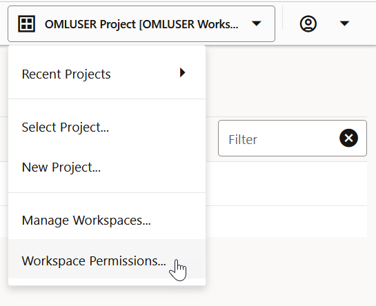

  1. Oracle Machine Learning UI 홈 페이지의 오른쪽 상단 모서리에서 프로젝트 및 작업영역 드롭다운 목록을 누르고 작업영역 권한을 선택합니다.
    권한 대화상자가 열립니다.
