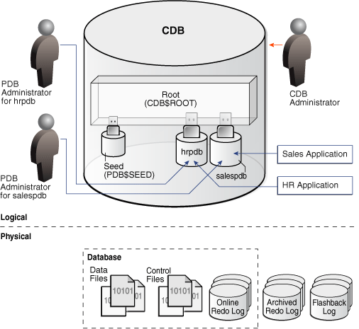

애플리케이션 컨테이너가 없는 CDB 예 2-1
이 예에서는 시스템 컨테이너(전체 CDB), CDB 루트, PDB 시드(PDB$SEED) 및 PDB 2개 컨테이너가 있는 간단한 CDB를 보여줍니다. 각 PDB에는 고유한 전용 애플리케이션이 있습니다. 서로 다른 PDB 관리자가 각 PDB를 관리합니다. 공통 사용자는 단일 ID를 가진 CDB에 존재합니다. 이 예에서 공통 사용자 SYS는 루트 및 모든 PDB를 관리할 수 있습니다. 물리적 레벨에서 이 CDB는 하나 이상의 데이터베이스 Instance에서 관리되며, 각 PDB 및 CDB 자체에 대한 데이터 파일 집합을 포함합니다.
그림 2: 애플리케이션 컨테이너가 없는 CDB

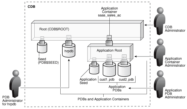

애플리케이션 컨테이너가 있는 예제 2-2 CDB
이 변형에서 CDB는 saas_sales_ac이라는 응용 프로그램 컨테이너를 포함합니다. 애플리케이션 컨테이너 내에서 PDB cust1_pdb 애플리케이션은 한 고객에 대한 애플리케이션을 지원하며, PDB cust2_pdb 애플리케이션은 다른 고객에 대한 애플리케이션을 지원합니다. CDB에는 HR 응용 프로그램을 지원하지만 응용 프로그램 컨테이너에 속하지 않는 hrpdb라는 PDB도 포함되어 있습니다.
그림 3: 애플리케이션 컨테이너가 있는 CDB
이 예제에서는 여러 DBA가 CDB 환경을 관리합니다.
CDB 관리자는 CDB 자체를 관리합니다.
애플리케이션 컨테이너 관리자는 애플리케이션 설치 및 업그레이드를 포함하여
saas_sales_ac컨테이너를 관리합니다. -
애플리케이션 PDB 관리자는
saas_sales_ac컨테이너에서cust1_pdb및cust2_pdb의 두 PDB를 관리합니다. -
PDB 관리자는
hrpdb를 관리합니다.

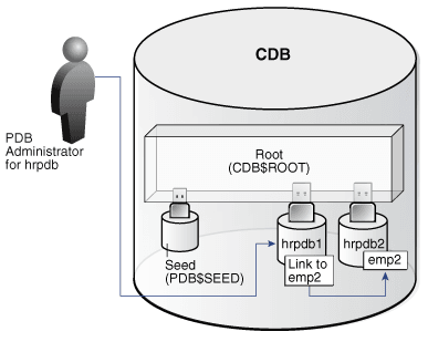

PDB 간 데이터베이스 링크
기본적으로 한 PDB에 연결된 유저는 데이터베이스 링크를 사용하여 다른 PDB의 객체에 액세스해야 합니다.
그림 4: PDB 간 데이터베이스 링크
규칙에 대한 예외는 다음과 같습니다.
데이터 연결 공통 객체 - 이 객체를 가리키는 데이터 링크가 포함된 모든 응용 프로그램 PDB에서 액세스할 수 있습니다. 예를 들어, 애플리케이션 컨테이너(
