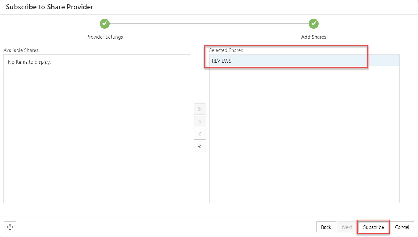

  3. 대화 상자의 Add Shares(공유 추가) 탭에서 사용 가능한 공유 목록을 봅니다. 사용 가능한 공유에서 사용할 공유를 누르고 사용 가능한 옵션 중 하나를 선택합니다.아래 subscribe-share-provider-version-addshares.png에 대한 설명입니다.
    subscribe-share-provider-version-addshares.png 그림 설명
    • >: 이 옵션을 사용하면 사용 가능한 공유를 선택한 공유로 이동할 수 있습니다.
    • <: 선택한 공유를 선택한 공유에서 제거하려면 이 옵션을 선택합니다.
    • >>: 이 옵션을 사용하면 모든 공유를 선택한 공유로 이동할 수 있습니다.
    • <<: 선택한 공유를 선택한 공유에서 모두 제거하려면 이 옵션을 선택합니다.
  4. 가입을 눌러 공유를 추가합니다. 제공자가 성공적으로 생성되면 확인 프롬프트가 나타납니다. 제공자를 성공적으로 생성한 후 이제 [데이터 로드] 페이지의 [클라우드 객체 링크] 화면이 표시됩니다.

  3. 대화 상자의 Add Shares(공유 추가) 탭에서 사용 가능한 공유 목록을 봅니다. 사용 가능한 공유에서 사용할 공유를 누르고 사용 가능한 옵션 중 하나를 선택합니다.아래 add-shares.png에 대한 설명입니다.
    add-shares.png 그림 설명
