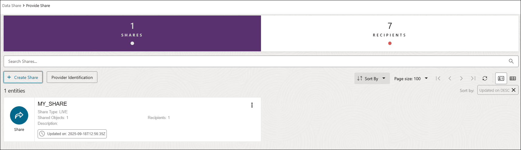

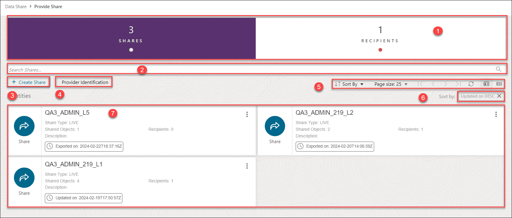

주식 페이지
다음 이미지는 SHARES 위젯을 선택할 때 [공유 제공] 페이지를 표시합니다.
다음은 provide-share-smtp.png에 대한 설명입니다.
그림 provide-share-smtp.png에 대한 설명
공유 제공 위젯을 선택할 때 공유 제공 페이지는 다음으로 구성됩니다.
  1. [공유 제공] 페이지의 위쪽 섹션에는 [공유] 및 [수신자] 섹션이 두 개의 위젯과 함께 표시됩니다. 위젯은 다음 섹션에서 정의됩니다.
    • SHARES - 이 위젯을 선택하여 생성한 공유에서 작업을 보고, 검색하고, 수행합니다.
    • 수신자 - 생성하는 수신자 공유에 대한 작업을 확인, 검색 및 수행하려면 이 위젯을 선택합니다.
  2. 공유 검색 필드
    공유 위젯을 선택하면 만든 공유를 검색할 수 있습니다. 필드를 누르고 원하는 공유 또는 수신자의 이름을 입력하거나 붙여 넣을 수 있습니다. 검색 입력을 반환하려면 돋보기 아이콘을 누릅니다. X를 눌러 [공유 검색] 필드에서 검색을 지웁니다.
  3. + 공유 만들기 단추
    공유 만들기 마법사를 사용하여 오브젝트 스토리지 데이터를 기반으로 데이터 공유를 정의하고 수신자와 연결할 수 있습니다. 단일 데이터 공유는 하나 이상의 수신자와 공유되는 여러 공유 객체로 구성될 수 있습니다.
    이 버튼을 사용하여 새 공유 및 새 수신자를 만들 수 있습니다. 각 버튼의 기능에 대해 자세히 알아보려면 라이브 공유 제공, 버전 지정된 공유 제공 및 공유 수신자 생성 섹션을 참조하십시오.
  4. 제공자 식별 단추: 처음 사용하는 경우 이 아이콘에 대한 자세한 내용을 보려면 Data Studio 설정을 참조하십시오. SMTP를 이미 구성한 경우 이 버튼을 사용하여 공급자 ID를 편집하거나 SMTP를 설정할 수 있습니다.
  5. 도구모음
    도구 모음은 다음 단추로 구성됩니다.
    • 정렬 기준
      정렬 값을 선택하려면 정렬 기준 단추를 눌러 옵션 목록을 엽니다. 그런 다음 하나 이상의 정렬 값 옆에 있는 오름차순 또는 내림차순 아이콘을 누릅니다.
      예를 들어, 엔티티 이름 옆에 있는 오름차순 아이콘과 엔티티 유형 옆에 있는 내림차순 아이콘을 선택하면 엔티티는 엔티티 이름별로 알파벳순으로 정렬된 다음 엔티티 유형별로 알파벳 역순으로 정렬됩니다.
      목록에서 선택 항목을 지우려면 목록에서 재설정을 누릅니다.
      선택한 정렬 값은 도구 모음 아래의 정렬 기준 레이블 옆에 나열됩니다. 정렬 값에서 X 아이콘을 눌러 제거합니다.
    • 페이지 크기
      기본적으로 최대 25개의 엔티티가 페이지에 표시됩니다. 페이지에 더 많은 엔티티를 원할 경우 이 목록에서 숫자를 선택합니다.
    • 이전 및 다음
      검색 결과가 여러 페이지에 표시되는 경우 이러한 단추를 눌러 페이지를 탐색합니다.
    • 새로 고침
      현재 검색 문자열을 기준으로 페이지에 표시된 엔티티를 새로 고치려면 누릅니다.
    • 엔티티 보기 옵션
      이 세 가지 옵션 중 하나를 선택하여 페이지에 엔티티가 표시되는 방식을 설정합니다.
      카드 뷰 열기를 눌러 엔티티를 하나 또는 두 개의 열로 정렬된 카드로 표시하고, 그리드 뷰 열기를 눌러 엔티티를 테이블의 행으로 표시하거나, 목록 뷰 열기를 눌러 패널의 단일 열에 엔티티를 표시합니다.
  6. 설정으로 정렬
    도구 모음의 정렬 기준 컨트롤을 사용하여 정렬 값을 설정하면 설정이 도구 모음 아래의 작은 상자에 표시됩니다. 상자에서 X 아이콘을 눌러 설정을 삭제할 수 있습니다. 또는 도구 모음의 정렬 기준 컨트롤로 돌아가서 설정을 변경할 수 있습니다.
  7. 화면표시 영역
    검색 필드 아래의 영역에는 검색에서 반환된 엔티티가 표시됩니다. 공유 위젯을 선택하면 표시 영역에서 공유 엔티티가 표시됩니다. [수신자] 위젯을 선택하면 표시 영역에서 [수신자 공유] 엔티티가 표시됩니다. 이 영역에는 가입한 모든 제공자가 표시됩니다.

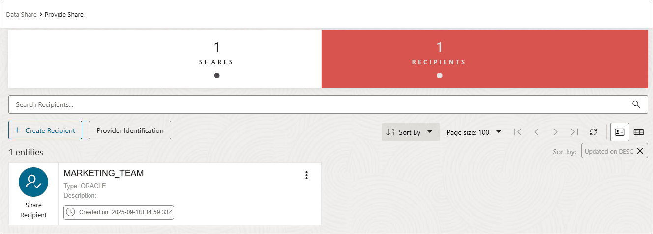

다음 이미지는 [공유 제공] 페이지를 표시합니다. RECIPIENTS 위젯을 선택하고 생성된 RECIPIENT가 없습니다.
공유 수신자를 만들려면 + 공유 수신자 만들기를 누릅니다. 자세한 내용은 공유 수신자 생성을 참조하십시오.
제공자 식별을 눌러 수신자가 보는 방식을 식별할 이름과 설명을 지정합니다. SMTP 설정을 구성할 수도 있습니다.

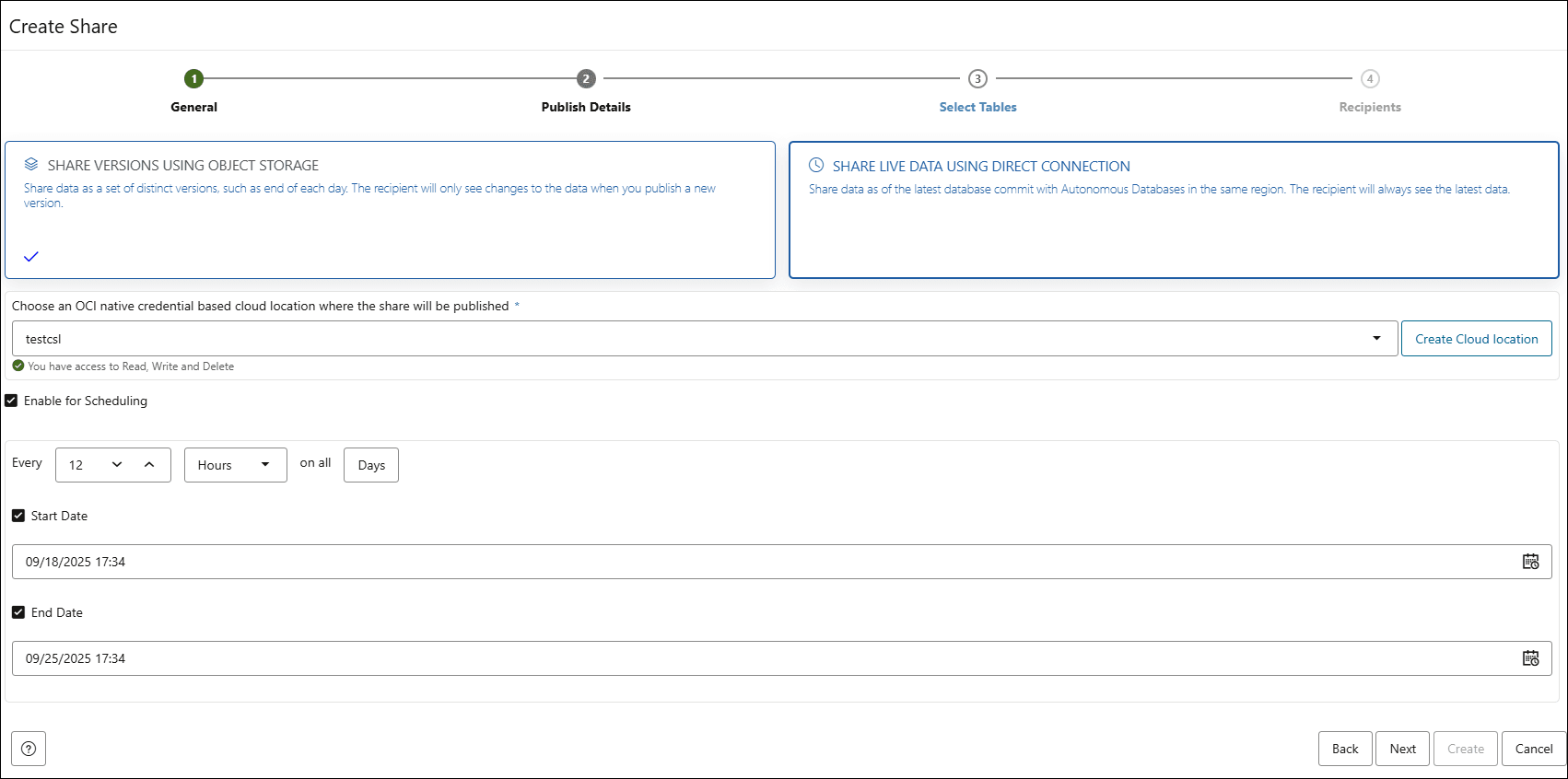

  2. 마법사의 Publish Details Tables 탭에서 SHARE VERSIONS USING OBJECT STORAGE를 선택합니다.publish-details-version.png에 대한 설명은 다음과 같습니다.
    그림 publish-details-version.png에 대한 설명
    공유를 게시할 클라우드 위치를 선택합니다. OCI 클라우드 스토리지 위치를 이미 사용할 수 있는 경우 클라우드 위치 선택 드롭다운을 사용하여 드롭다운에서 사용 가능한 클라우드 위치를 선택합니다. 해당 클라우드 위치에서 읽기, 쓰기 또는 삭제에 액세스할 수 있는 경우 성공한 메시지가 표시됩니다.
    주:
    사용 가능한 클라우드 위치가 없는 경우 클라우드 위치 생성을 선택하고 Oracle Cloud Infrastructure Native 인증서 생성에 설명된 단계를 따릅니다.
    버전 지정된 데이터 공유의 경우 공유에 대한 일정을 사용으로 설정할 수 있습니다. 스케줄링에 사용 옵션을 선택하여 분담에 대한 스케줄을 설정합니다. 시간 간격 필드에 숫자를 입력하고 새 파일 또는 변경된 파일에 대해 버킷을 폴링할 시간 유형 및 일수를 선택합니다. 예를 들어, 월요일, 수요일 및 금요일에 2시간마다 폴링하려면 2를 입력하고 시간을 선택한 다음 해당 필드에서 월요일, 수요일, 금요일을 선택합니다. 주 일수 드롭다운에서 모든 일수, 월요일-금요일, 일요일-목요일 또는 사용자정의를 선택할 수 있습니다. [사용자정의] 필드를 사용하면 해당 필드에서 월요일, 화요일, 수요일, 목요일 및 금요일을 선택할 수 있습니다.
    시작 일자와 종료 일자를 선택하십시오. 시작 일자를 선택하지 않으면 현재 시간 및 일자가 시작 일자로 사용됩니다. 종료 날짜는 선택 사항입니다. 그러나 종료 날짜가 없으면 공유가 계속 폴링됩니다. 이 단계는 선택사항입니다.

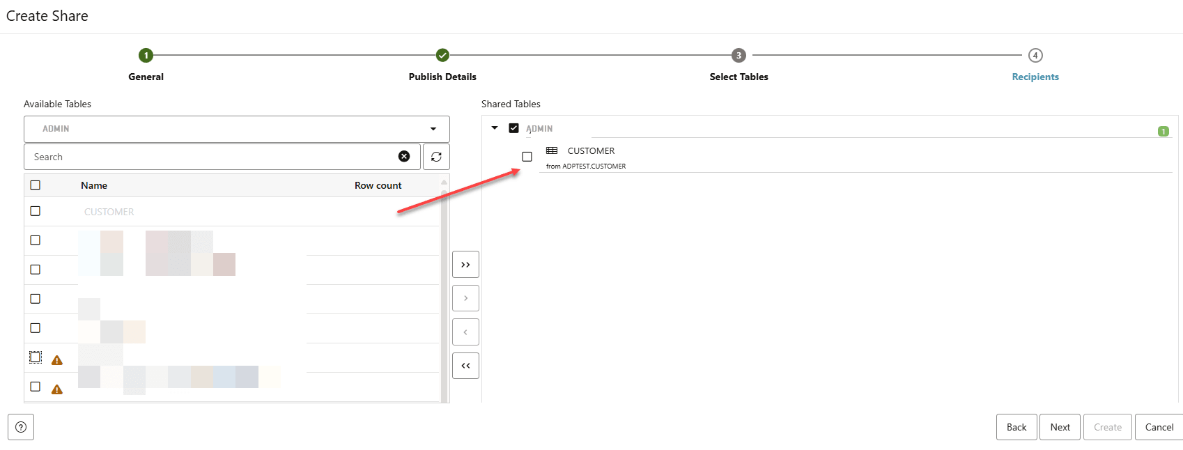

  3. 마법사의 테이블 선택 탭에 있는 드롭다운 메뉴에서 스키마를 선택하고 사용 가능한 테이블에서 공유할 테이블을 누릅니다. 사용 가능한 옵션 중 하나를 선택합니다.
    • >: 이 옵션을 사용하면 테이블을 공유 테이블로 이동할 수 있습니다.
    • <: [공유 테이블]에서 선택한 테이블을 제거하려면 이 옵션을 선택합니다.
    • >>: 이 옵션을 사용하면 모든 테이블을 [공유 테이블] 화면으로 이동할 수 있습니다.
    • <<: [공유 테이블]에서 선택한 모든 테이블을 제거하려면 이 옵션을 선택합니다.
    아래 create-share-select-tables.png에 대한 설명입니다.
    그림 create-share-select-tables.png에 대한 설명
    다음을 눌러 공유 생성 마법사의 [수신자] 탭으로 이동합니다.

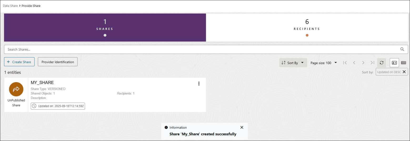

    생성을 선택하여 공유를 생성합니다. 공유의 상태는 공유의 테이블 크기에 따라 게시되지 않음에서 게시됨으로 변경됩니다. 디스플레이 오른쪽 상단에 공유가 성공했다는 공유 알림 메시지가 표시됩니다. 공유 제공 페이지에는 엔티티 유형, 소유자, 공유 객체 및 수신자와 같은 세부정보와 함께 공유가 표시됩니다.
    주:
    데이터 공유 도구는 동일한 수신자에 대해 두 개의 델타 공유 프로파일만 만들 수 있습니다. 세 번째 프로파일을 만들려고 하면 도구가 첫 번째 프로파일을 무효화하며 새로 만든 프로파일이 활성화됩니다.
주:
버전 지정된 공유는 공유의 상태에 따라 다른 색상과 상태를 표시합니다.

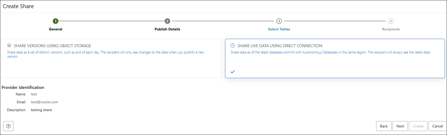

공유 제공 페이지의 [생성] 메뉴에서 + 공유 생성을 선택합니다. 공유 만들기 마법사가 나타납니다.
  1. 공유 만들기 마법사의 [일반 사항] 탭의 이름 필드에 공유 이름을 입력합니다. 예: My_Share
    설명 필드에 공유 중인 데이터에 대한 설명을 입력합니다. 예: 주별 판매 보고서.
    공유 생성 마법사의 게시 세부정보 탭으로 진행하려면 다음을 선택합니다. 또는 Publish Details 탭을 눌러 마법사의 Publish Details 화면으로 이동할 수도 있습니다.
  2. 마법사의 [세부정보 테이블 게시] 탭에서 SHARE LIVE DATA USING DIRECT CONNECTION을 선택합니다.publish-details-live.png에 대한 설명은 다음과 같습니다.
    publish-details-live.png 그림에 대한 설명
    제공자 정보 세부정보를 구성하지 않은 경우 데이터를 공유하기 전에 제공자의 세부정보를 구성하려면 제공자 ID 설정을 누릅니다. 구성에 대한 자세한 내용은 Data Studio 설정 마법사의 공유 제공자 ID 탭을 참조하십시오.
    공유 생성 마법사의 [테이블 선택] 탭으로 진행하려면 다음을 누릅니다.

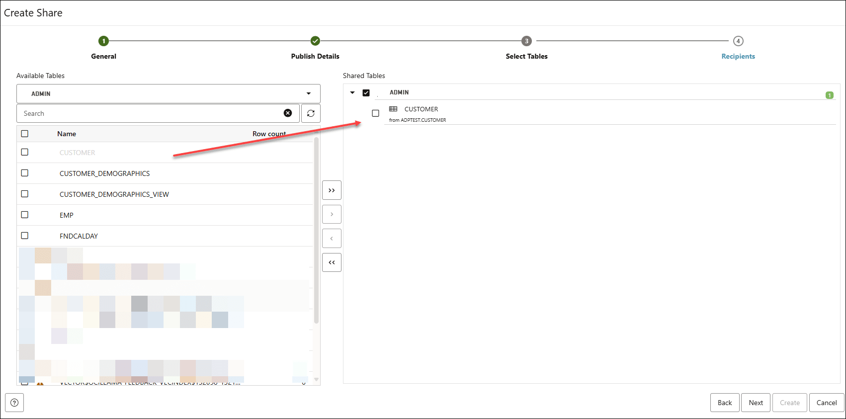

    다음 select-tables-live.png에 대한 설명입니다.
    그림 select-tables-live.png에 대한 설명
    주:
    라이브 공유 데이터 제공자가 일반적으로 함께 조인되는 여러 테이블을 공유하는 경우 생산자는 조인을 수행한 다음 뷰만 공유하는 뷰를 생성하는 것이 좋습니다.

  5. 새 수신자를 생성하려면 새 수신자를 선택합니다. 새 수신자를 선택하면 공유 수신자 생성 마법사가 열립니다. 수신자의 이름, 설명(선택 사항), 공유 ID, 전자메일을 각 필드에 입력합니다.
    주:
    • 수신자 이름에 공백이 없는지 확인합니다. 이 필드는 중복 수신자 이름을 지원하지 않습니다. 중복된 이름으로 수신자를 만들려고 하면 "Name is already used by an existing object" 오류가 발생하여 공유를 만들지 못합니다.
    • 공유 ID는 Autonomous Database의 고유한 공급업체입니다. 데이터 공유 도구는 이 도구를 사용하여 데이터를 사용자와 공유합니다. 공유 소비 페이지의 공유 ID를 클립보드로 복사하여 공유 수신자 생성 마법사의 공유 ID 필드에 붙여넣습니다.
    생성을 눌러 공유 수신자 생성을 완료합니다. 새로 추가된 수신자가 수신자 목록에 표시됩니다. 수신자 생성의 진행 중인 프로세스를 취소하려면 취소를 누릅니다.
  6. 생성을 선택하여 공유를 생성합니다. 디스플레이 오른쪽 상단에 공유가 성공했다는 공유 알림 메시지가 표시됩니다. 공유 제공 페이지에는 엔티티 유형, 소유자, 공유 객체 및 수신자와 같은 세부정보와 함께 공유가 표시됩니다.
    아래 new-share.png에 대한 설명입니다.
    그림 new-share.png에 대한 설명
엔티티의 이름을 누르거나 작업을 눌러 공유 엔티티에 대한 세부정보를 봅니다. 공유 엔티티 세부정보 보기를 참조하십시오.
공유가 생성된 후 [공유 제공] 페이지에서 새 공유 엔티티를 볼 수 있습니다.

공유 수신자를 생성한 후에는 공유 제공 페이지의 표시 영역에서 새로 생성된 공유 수신자 엔티티를 볼 수 있습니다. 새 수신자 카드에는 엔티티 유형 및 소유자와 같은 세부정보가 표시됩니다.다음은 new-share-recipient.png에 대한 설명입니다.
new-share-recipient.png 그림에 대한 설명
엔티티의 이름을 누르거나 작업을 눌러 공유 수신자 엔티티에 대한 세부정보를 봅니다. 공유 수신자 엔티티 세부정보 보기를 참조하십시오.
