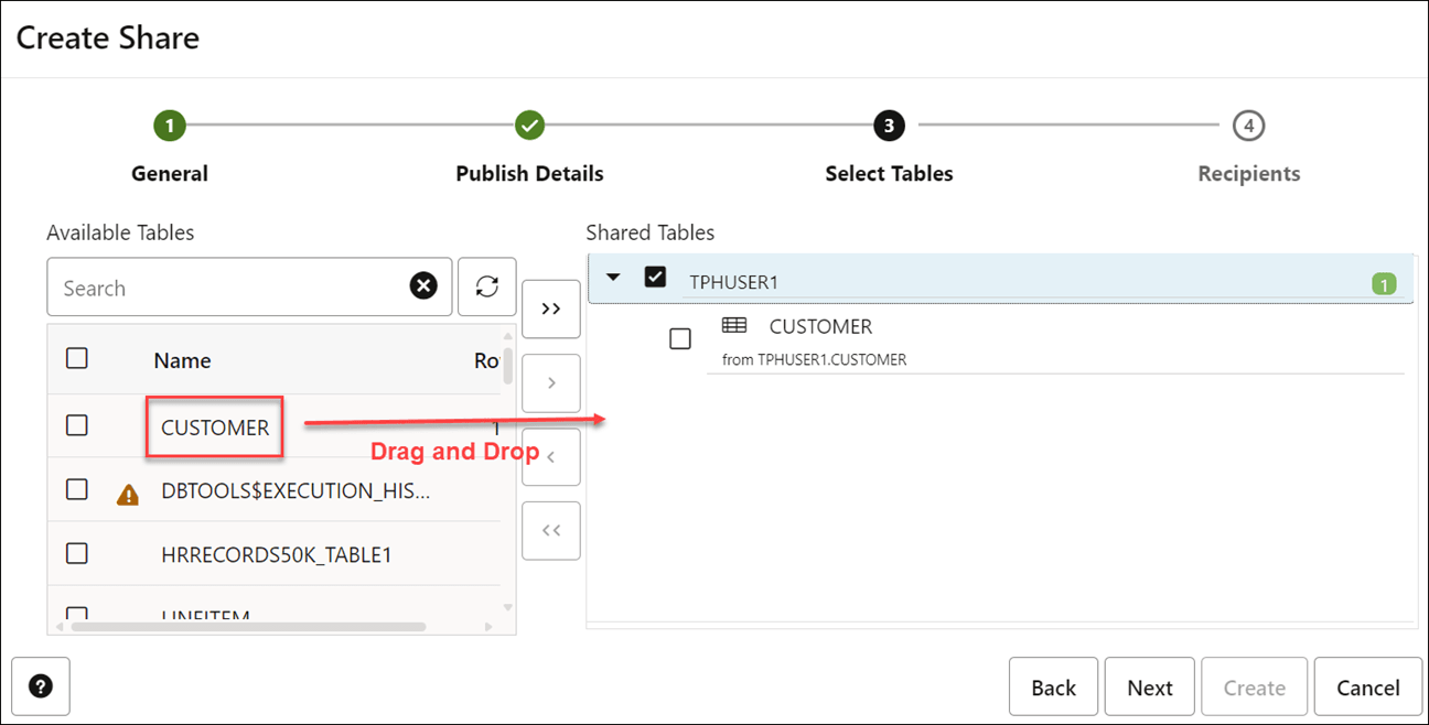

    4. 마법사의 테이블 선택 탭에 있는 드롭다운 메뉴에서 스키마를 선택하고 사용 가능한 테이블에서 CUSTOMER 테이블을 끌어 놓습니다.
      주:
      이 예제에서는 크기가 큰 Customer라는 단일 테이블을 공유합니다.

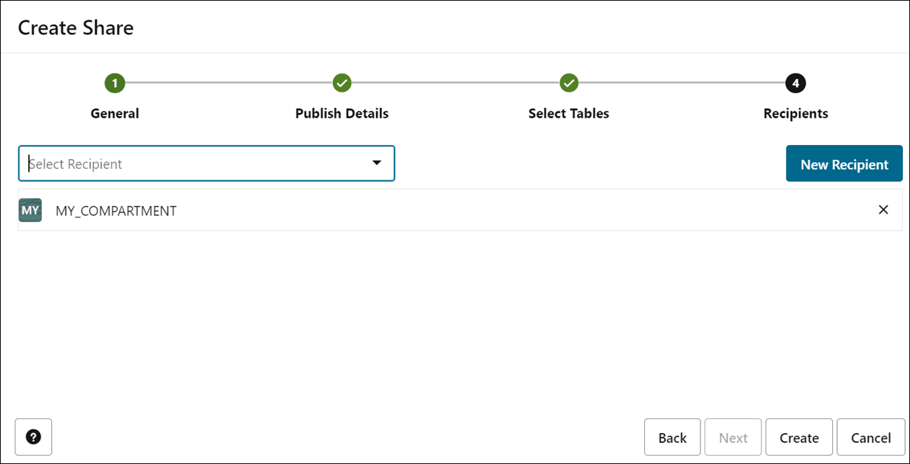

    5. 공유 만들기 마법사의 [수신자] 탭에 있는 드롭다운에서 MY_COMPARTMENT을 선택합니다.
    6. 생성을 선택하여 공유를 생성합니다.

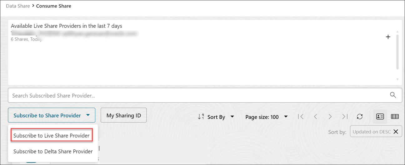

    3. 데이터 공유 도구의 제공자 및 소비자 페이지에서 공유 소비 타일을 눌러 공유 소비 페이지를 표시합니다.
    4. 공유 제공자에 가입 드롭다운 목록을 누른 다음 라이브 공유 제공자에 가입 옵션을 누릅니다.

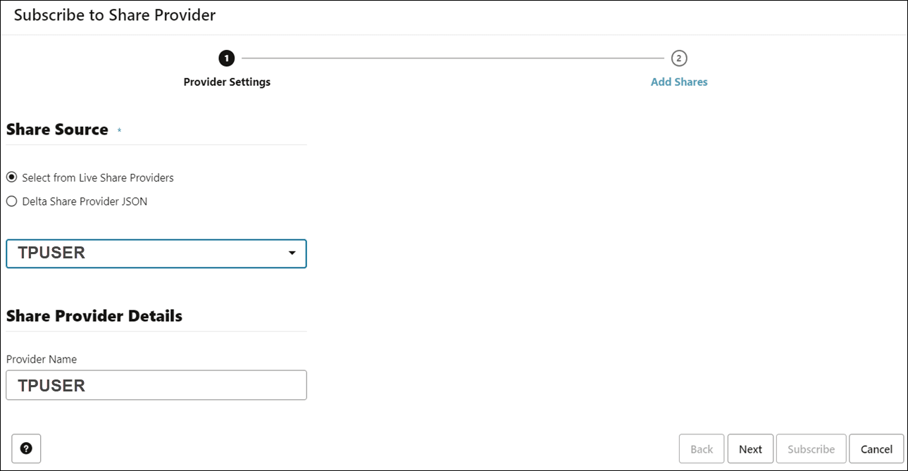

    5. 공유 제공자 세부정보에서 제공자 이름을 선택합니다. 이 예에서 TPUSER은 제공자의 이름입니다.

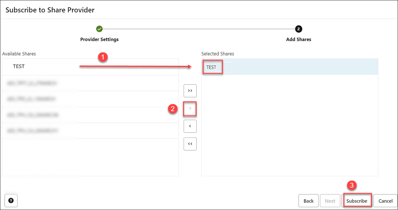

    6. [공유에 가입] 제공자 설정 마법사 페이지의 공유 추가 패널에서 사용 가능한 공유 섹션의 테스트를 누른 다음 (>) 아이콘을 누릅니다.
    7. 이 도구는 선택한 공유 섹션에 공유를 추가합니다. 가입을 누릅니다.

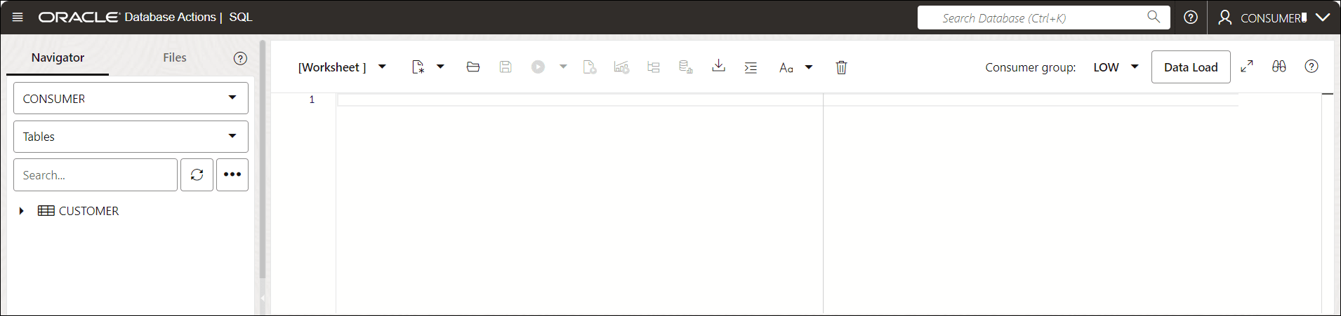

    12. Database Actions | Data Share 배너를 누릅니다. Database Actions | Launchpad에서 Development 탭을 누른 다음 SQL 탭을 눌러 SQL Worksheet를 표시합니다.
    13. CUSTOMER 테이블을 SQL Worksheet 영역으로 끌어다 놓습니다.
    14. 사용 가능한 삽입 유형을 제공하는 대화상자가 표시됩니다.
    15. 선택, 적용 순으로 누릅니다.
    16. 실행을 누릅니다. 워크시트에 표시되는 자동으로 생성된 질의를 볼 수 있습니다.
    17. 질의 결과 탭 아래에 표시되는 실행 시간 필드에서 질의 실행 시간을 확인합니다.
