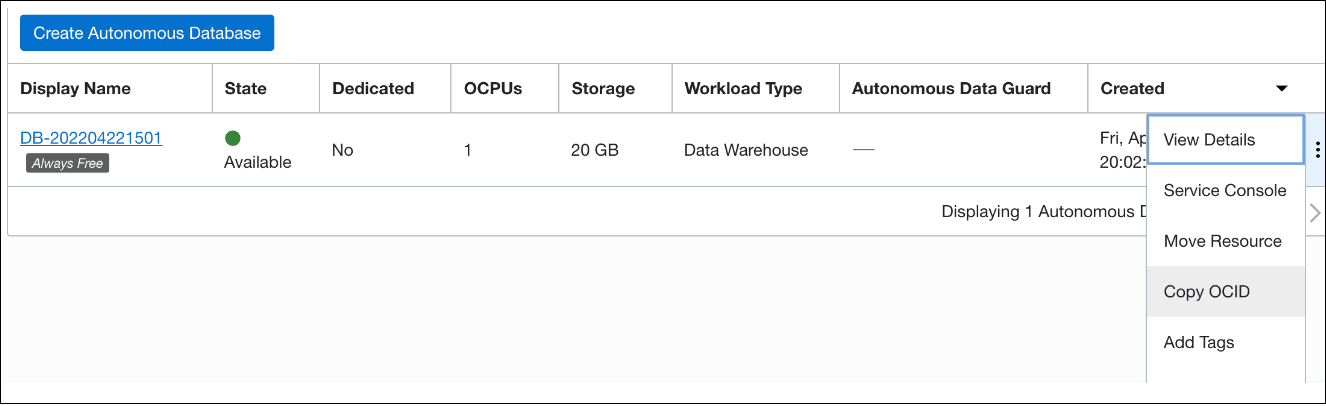

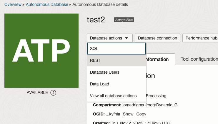

  2. resource.id를 가져옵니다.
    Oracle Cloud Infrastructure 콘솔에서 Oracle Database를 선택한 다음 자율운영 데이터베이스를 선택합니다. [데이터베이스] 탭에서 작업 아이콘(점 3개)을 누르고 OCID 복사를 선택합니다. 이는 모든 구획의 모든 데이터베이스 인스턴스에 적용할 수 있습니다.
    콘솔에서 OCID 옵션 복사

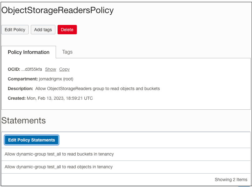

  4. 새 정책을 생성합니다.
    ObjectStorageReadersPolicy를 사용하면 ObjectStorageReaders 그룹의 사용자가 테넌시의 모든 오브젝트 스토리지 버킷에서 객체를 다운로드할 수 있습니다. 범위를 특정 구획으로 좁힐 수도 있습니다. 이 정책에는 버킷을 나열하고, 버킷의 객체를 나열하고, 버킷의 기존 객체를 읽을 수 있는 권한이 포함됩니다.
    1. Oracle Cloud Infrastructure 콘솔에서 ID, 정책 순으로 누릅니다.
    2. 정책 생성을 누릅니다.
    3. 정책 이름으로 ObjectStorageReadersPolicy를 입력합니다.
    4. 설명에 Allow ObjectStorageReaders group to read objects and buckets를 입력합니다.
    5. 컴파트먼트 목록에서 루트 컴파트먼트를 선택합니다.
    6. ObjectStorageReaders가 버킷을 읽을 수 있도록 허용하는 다음 정책 문을 추가합니다.
      Allow dynamic-group ObjectStorageReaders to read buckets in tenancy
    7. ObjectStorageReaders가 버킷의 객체를 읽을 수 있도록 하는 두번째 정책 문을 추가합니다.
      Allow dynamic-group ObjectStorageReaders to read objects in tenancy
    8. 생성을 누릅니다.

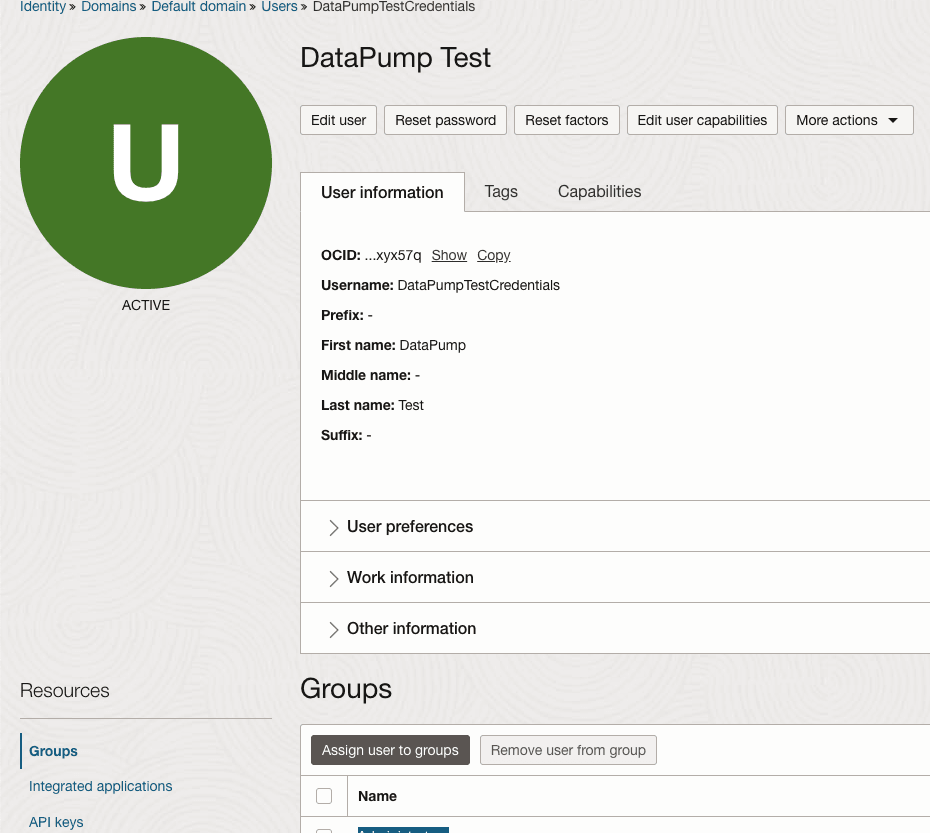

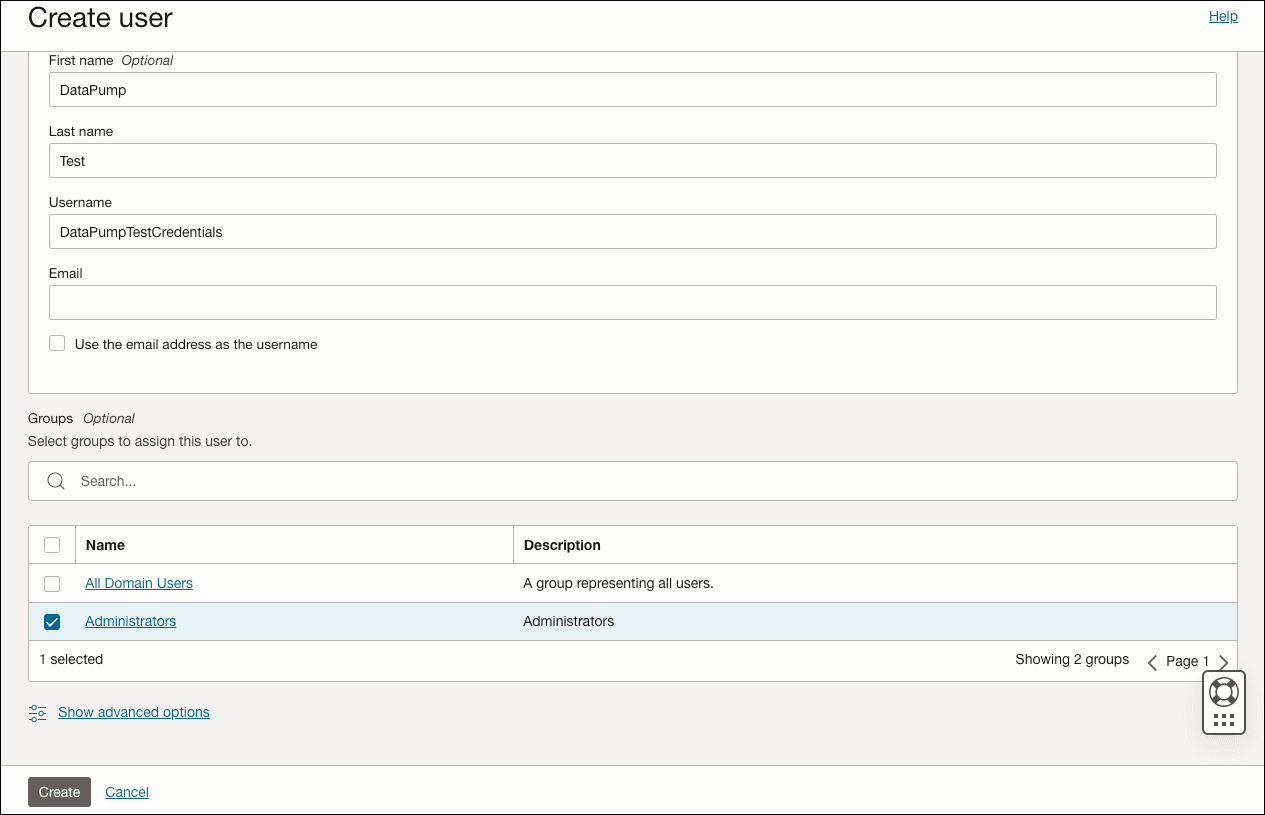

  1. Oracle Cloud Infrastructure 콘솔에서 ID 및 보안을 누르고 도메인을 누릅니다.
  2. 목록 범위의 컴파트먼트 필드에서 드롭다운 목록에서 루트 컴파트먼트를 선택한 다음 기본 도메인을 선택합니다.
  3. 기본 도메인에서 사용자, 사용자 생성 순으로 누릅니다. Create user(사용자 만들기) 화면에서 DMP 파일이 저장된 버킷에 액세스할 수 있는 Administrators(관리자) 그룹을 선택합니다.
    Create user(사용자 생성) 화면

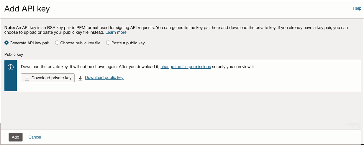

  5. API 키 추가를 누릅니다.
    API 키 추가

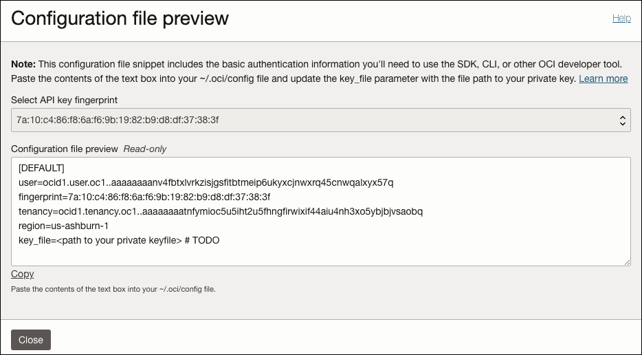

  6. [API 키 추가] 화면에서 개인 키 다운로드를 누릅니다. 다운로드한 후 추가를 누릅니다. Configuration File Preview 화면이 나타납니다.
    구성 파일 미리보기
    사용자, 지문 및 테넌시 정보는 나중에 사용자 데이터베이스를 만드는 데 사용됩니다.

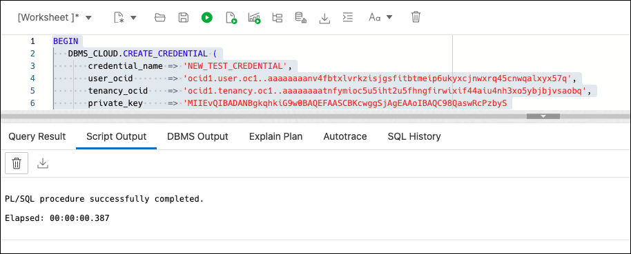

  8. 다음 코드 블록인 DBMS_CLOUD.CREATE_CREDENTIAL은 자격 증명을 만드는 데 사용됩니다.
    구성 파일 미리보기 창 정보는 새 인증서를 생성하는 데 사용됩니다. private_key 속성의 경우 를 열어야 합니다. 텍스트 편집기를 사용하여 6단계에서 다운로드한 PEM 파일입니다. 다음 그림과 같이 코드 블록을 생성합니다.
    코드 블록

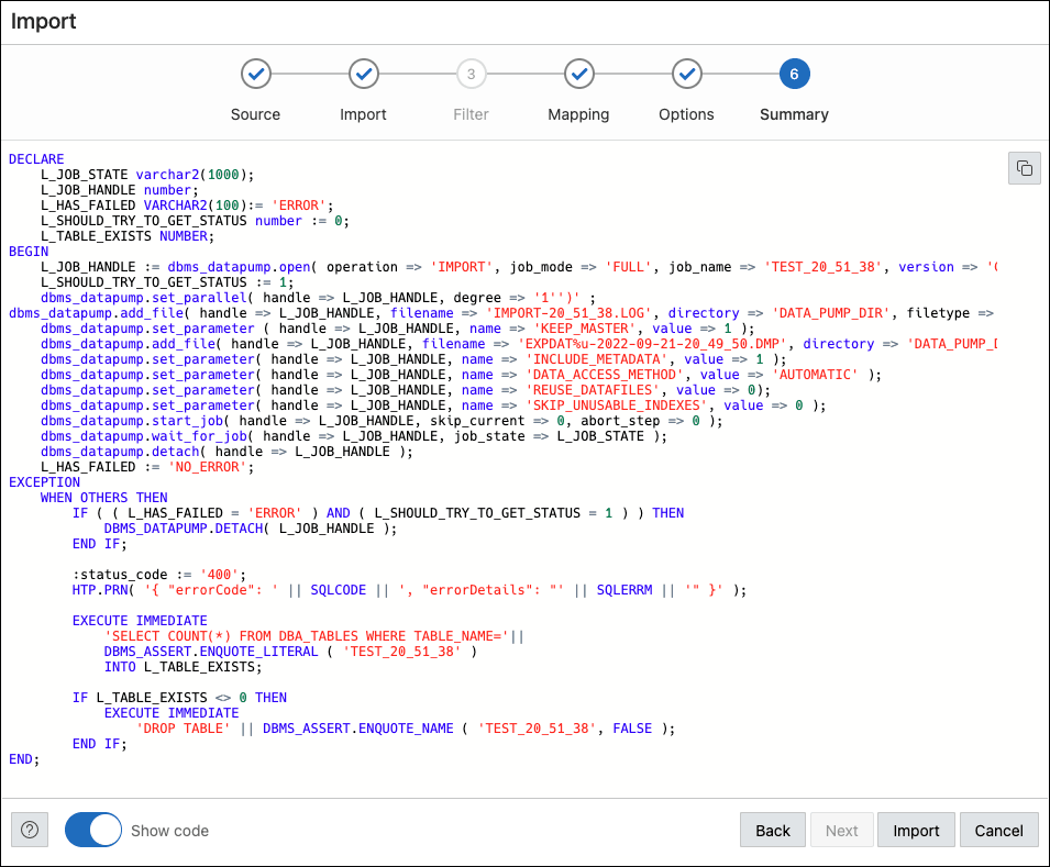

  7. 요약 단계에는 이전 단계에서 선택한 모든 항목에 대한 요약이 표시됩니다.
    하단에서 코드 표시를 선택하여 양식과 동일한 PL/SQL 코드를 확인합니다.
    임포트를 누릅니다.
    작업 실행이 시작되면 Data Pump 페이지에 표시됩니다.
