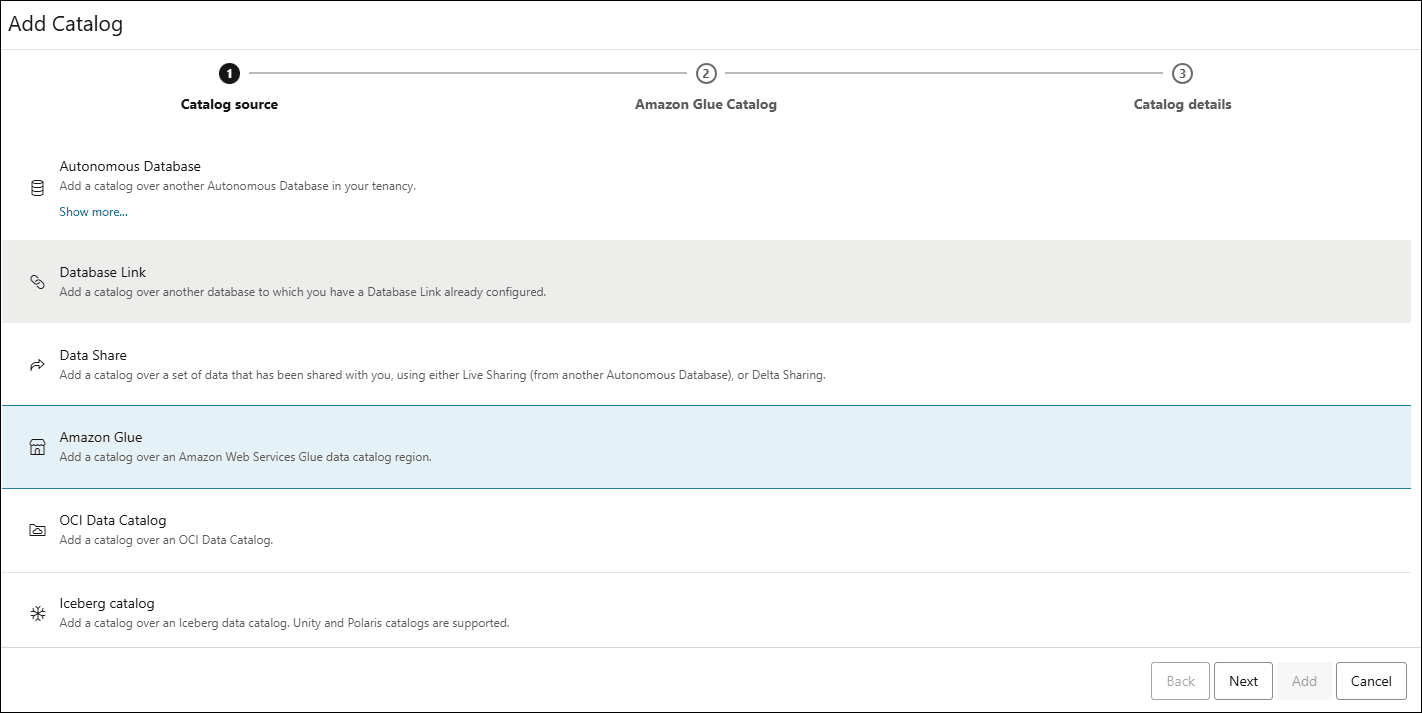

카탈로그로 Amazon Glue 마운트
등록된 AWS Glue 데이터 연결에서 카탈로그를 마운트할 수 있습니다.
  1. [카탈로그] 페이지에서 카탈로그 관리를 선택합니다.
  2. +추가를 누릅니다.
  3. 카탈로그 추가 페이지의 카탈로그 소스에서 Amazon Glue를 선택합니다.
  4. 다음을 눌러 Amazon Glue Catalog 탭으로 이동합니다.
  5. Amazon Glue Catalog 탭에서 다음 세부정보를 지정합니다.
    • 데이터 카탈로그 접속에 대한 인증서: 드롭다운에서 인증서를 선택합니다.
    • 지역: 드롭다운에서 영역을 선택합니다.
  6. 다음을 눌러 카탈로그 세부정보 탭으로 진행합니다. 카탈로그 세부정보 탭에서 다음 필드 값을 지정합니다.
    • 카탈로그 이름: 카탈로그를 참조하기 위해 Data Studio에서 사용할 이름을 입력합니다.
    • 카탈로그 설명: 카탈로그에 대한 설명을 입력합니다.
  7. 생성을 눌러 AWS Glue 데이터 카탈로그 영역을 카탈로그로 마운트합니다.
AWS Glue Data Catalog 영역에 새 카탈로그를 성공적으로 마운트한 후 카탈로그 탐색기에서 카탈로그를 선택하고 해당 카탈로그의 데이터를 검색할 수 있습니다.

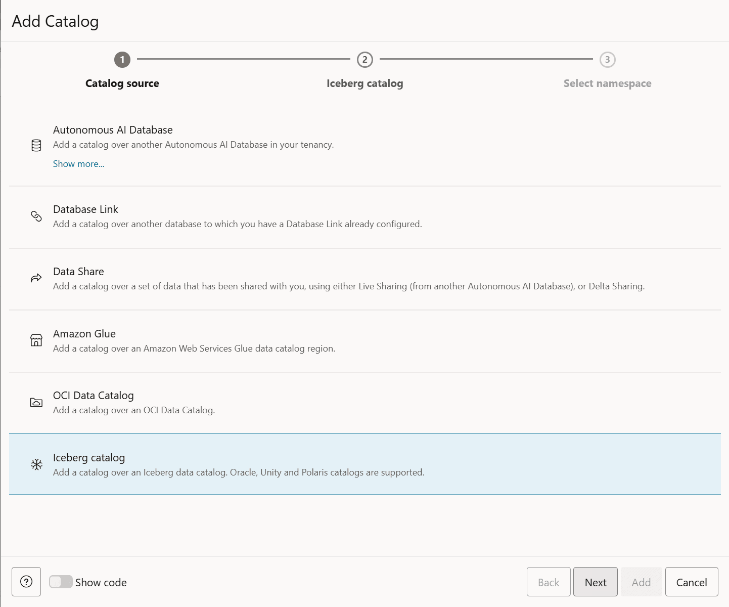

Iceberg REST 카탈로그에 카탈로그 마운트
Polaris, Databricks Unity 및 Snowflake Horizon과 같은 다양한 유형의 Iceberg REST 카탈로그를 마운트할 수 있습니다. Data Studio를 통해 Iceberg REST 카탈로그를 통합하려면 Iceberg 카탈로그가 제대로 구성되고 액세스할 수 있는지 확인하십시오.
Iceberg Catalog를 위한 Oracle 솔루션
Data Studio에서 Oracle이 관리하는 Iceberg REST 카탈로그 서비스인 Oracle AI Data Catalog에 연결할 수도 있습니다. 마운트하기 전에 AI 데이터 카탈로그가 사용으로 설정되고 구성되었는지 확인하십시오. 자세한 내용은 Oracle AI Data Catalog를 참조하십시오.
Iceberg 카탈로그를 구성하고 액세스하려면 카탈로그 유형, URI 및 창고 위치를 지정합니다.

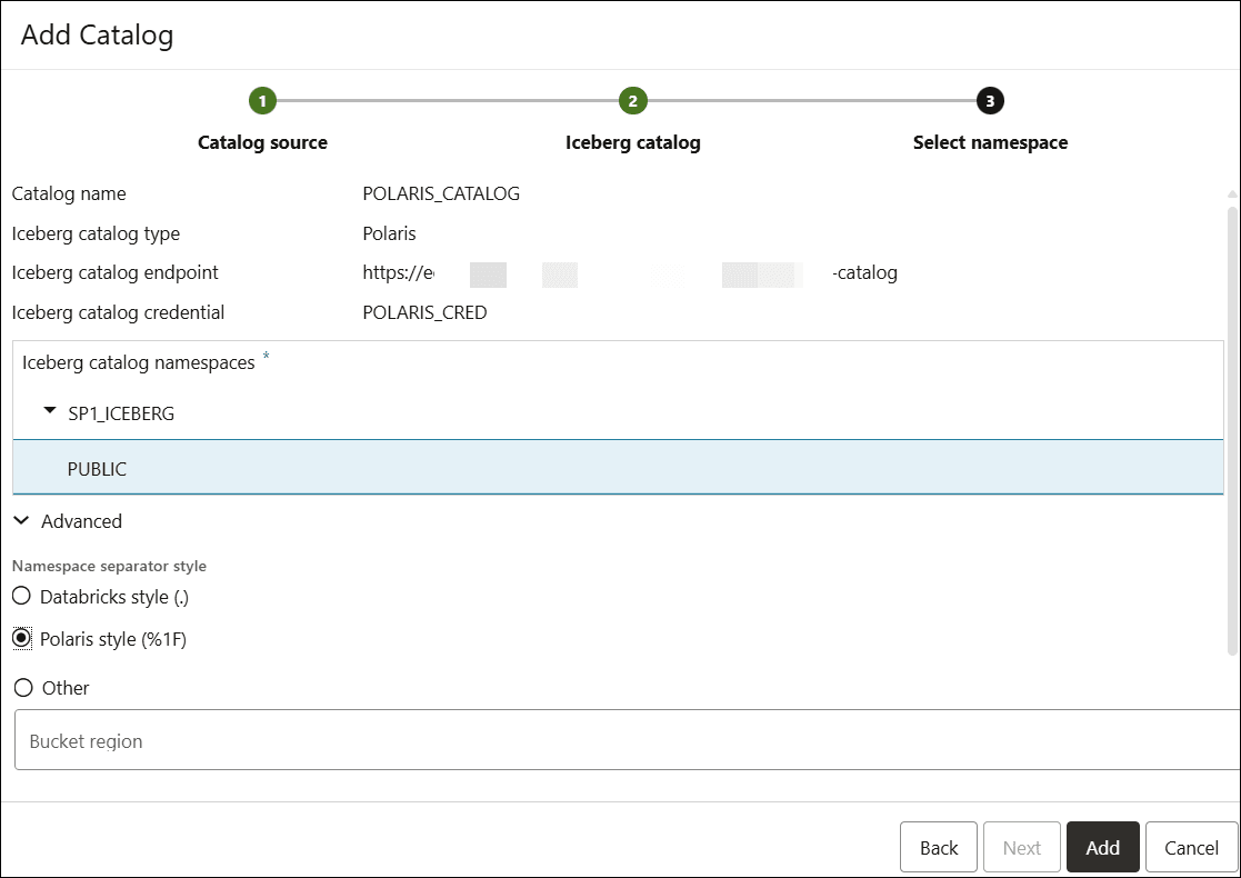

Iceberg REST 카탈로그를 통해 Polaris 카탈로그를 마운트하려면 다음을 수행합니다.
  1. [카탈로그] 페이지에서 카탈로그 관리를 선택합니다. +추가를 누릅니다.
  2. 카탈로그 추가 대화상자의 카탈로그 소스 탭에서 Iceberg 카탈로그를 선택합니다.
    다음을 누르십시오.
  3. [카탈로그 추가] 대화상자의 [카탈로그 소스] 탭에서 다음 필드 값을 지정합니다.
    • 카탈로그 이름: Iceberg 카탈로그를 마운트할 카탈로그의 이름을 입력합니다.
      예를 들어, Polaris입니다.
    • Iceberg 카탈로그 유형: Iceberg 카탈로그 유형을 선택합니다. 지원되는 옵션으로는 Oracle, Unity, Polaris 및 Custom이 있습니다.
      Oracle을 선택하여 AI 데이터 카탈로그를 Iceberg 카탈로그로 마운트합니다.
    • Iceberg 카탈로그 끝점: Polaris 카탈로그 계정 URL을 지정합니다. Snowflake Polaris 카탈로그의 끝점은 일반적으로 https://<account_locator>.snowflakecomputing.com/polaris/api/catalog 형식입니다. 계정 식별자 형식에 대한 자세한 내용은 Snowflake 설명서를 참조하십시오.
    • Iceberg 카탈로그 인증서: 드롭다운 목록에서 사용 가능한 인증서 목록에서 인증서를 선택합니다. 인증서가 없는 경우 생성할 수 있습니다. 인증서 생성을 선택합니다. Create Credential 대화상자에서 다음 필드 값을 지정합니다.
      • 자격 증명 이름: 자격 증명 이름을 입력합니다. 예를 들어, POLARIS_CRED입니다.
        새 Bearer 토큰 가져오기에서
        • 액세스 토큰 끝점: Bearer 토큰 검색을 처리하는 끝점을 입력합니다. 이 끝점은 액세스 토큰에 대해 클라이언트 인증서(클라이언트 ID 및 암호)를 교환하여 인증을 용이하게 하기 위해 설계되었습니다.
          주:
          /v1/oauth/tokens 엔드포인트는 빙산 버전 1.6.0에서 더 이상 사용되지 않으며 버전 2.0에서 제거될 예정입니다. 대신 외부 OAuth2 제공자에 의존하는 것이 좋습니다. 자세한 내용은 OAuth Authentication을 참조하십시오.
        • 권한 부여 유형: 클라이언트 인증서를 선택합니다.
        • 클라이언트 ID: 클라이언트 ID를 지정합니다.
        • 클라이언트 암호: 클라이언트 암호를 지정합니다.
        • 범위: PRINCIPAL_ROLE:ALL.
          토큰 가져오기를 누릅니다.
          베어러 토큰 필드가 채워집니다.
        인증서 생성을 누릅니다.
        POLARIS_CRED는 Iceberg 카탈로그 인증서로 표시됩니다.
        주:
        인증서는 백엔드의 DBMS_CLOUD.CREATE_CREDENTIAL 프로시저를 사용하여 저장됩니다.
        위에 제공된 예제의 경우 절차는 다음과 같습니다.
        BEGIN
          dbms_cloud.create_credential(
            credential_name  =>  'POLARIS_CRED',
            username         =>  'BEARER_TOKEN',
            password         =>  '<BEARER_TOKEN_VALUE This is generated using token endpoint, client id, client secret>'
        END;
      이 인증서를 통해 Oracle Autonomous AI Database가 Iceberg 테이블에 액세스할 수 있습니다.
    • 버킷 인증서: 이 인증서는 Iceberg 테이블을 Parquet 형식으로 저장할 클라우드 스토리지 볼륨을 저장합니다. 이 필드는 Polaris 카탈로그에 필수입니다.
      다음을 눌러 Iceberg 카탈로그 탭으로 이동합니다.
  4. Iceberg 카탈로그 탭에서 다음 필드 값을 지정할 수 있습니다.
    • Iceberg 카탈로그 네임스페이스: 이 필드에는 테이블의 계층적 조직이 표시됩니다. Iceberg 카탈로그 끝점은 루트 이름 공간으로 구성됩니다. 카탈로그를 마운트할 네임스페이스를 선택합니다.
    • 네임스페이스 구분자 스타일: 폴라리스 스타일을 선택합니다. 기본값입니다. 카탈로그 구성 방법에 따라 값을 선택합니다.
      주:
      기본값을 유지하는 것이 좋습니다.
    • 버켓 영역: 버켓 영역을 입력합니다. 예를 들어, us-west-2입니다.
      Iceberg 카탈로그 엔드포인트는 S3과 같은 클라우드 스토리지에 저장된 Iceberg 테이블을 관리하는 인터페이스 역할을 합니다. 버킷 영역은 S3 버킷이 호스트되는 지리적 위치를 나타냅니다.
      Polaris 카탈로그에 대한 필수 필드입니다.
    추가를 누릅니다.
    새 카탈로그를 성공적으로 마운트한 후 카탈로그 관리 페이지에서 Polaris 카탈로그를 볼 수 있습니다. 이 페이지에서 카탈로그를 사용 안함으로 설정하거나 삭제할 수 있습니다.
