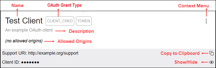

OAuth 클라이언트 관리
OAuth 2.0 기반 인증을 사용하여 특정 사용자 또는 클라이언트만 RESTful 웹 서비스에 액세스하도록 할 수 있습니다.
OAuth 2.0은 RESTful API에 대한 조건부 및 제한된 액세스를 제공하기 위한 플로우를 정의하는 표준 인터넷 프로토콜입니다. 자세한 내용은 OAuth-Based Authentication을 참조하십시오.
OAuth 클라이언트 페이지에서 OAuth 클라이언트를 생성, 편집 및 삭제할 수 있습니다.
OAuth 클라이언트 페이지로 이동하려면 REST 개요 페이지에서 객체 또는 헤더의 메뉴에서 클라이언트를 누르고 보안을 선택한 다음 OAuth 클라이언트를 선택합니다.
카드 보기에 기본적으로 표시되는 OAuth 클라이언트 속성은 다음 그림에 나와 있습니다.
OAuth 클라이언트를 생성하려면 OAuth 클라이언트 생성을 참조하십시오.

    클라이언트 암호의 미리보기가 표시됩니다. 암호는 클라이언트 인증서 및 OAuth 코드 권한 부여 유형에만 적용할 수 있습니다. 표시되는 경우 유일한 인스턴스이므로 암호 값을 복사합니다. 클라이언트 암호를 잊어버린 경우 암호 교체 작업을 사용하여 변경할 수 있습니다. 암호 관리를 참조하십시오.
    클라이언트 ID 값은 OAuth 클라이언트에 대한 암호 인증서를 나타냅니다. 값을 보려면 표시/숨기기 아이콘 표시/숨기기를 누릅니다.
