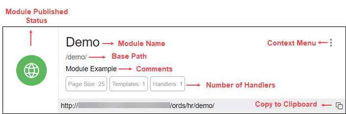

카드 보기에서 기본적으로 표시되는 모듈 속성은 다음 그림에 나와 있습니다.
모듈 상태는 게시 또는 게시 취소할 수 있습니다. 상태가 게시되지 않은 경우 아이콘이 빨간색으로 표시됩니다.
카드 보기에서 모듈 이름을 눌러 해당 모듈에 대한 템플리트 페이지로 이동합니다. 컨텍스트 메뉴를 통해 Templates 페이지로 이동할 수도 있습니다.

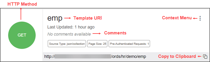

카드 보기에 기본적으로 표시되는 처리기 속성은 다음 그림에 나와 있습니다.
HTTP 메소드는 GET, PUT, POST 및 DELETE 중 하나일 수 있습니다.
컨텍스트 메뉴를 사용하여 HTTP 메소드 페이지로 이동할 수 있습니다. HTTP 메소드 페이지에는 Source, Parameters 및 Pre-Authenticated Requests라는 세 개의 탭이 표시됩니다.
