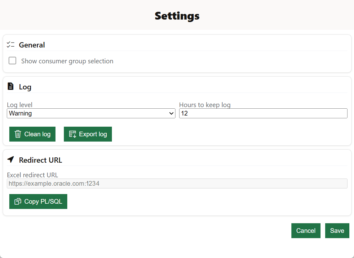

설정 관리
스프레드시트 추가 기능에 대한 로그 정보를 저장하고 관리하려면 설정을 사용합니다.
Oracle Database 메뉴에서 설정을 눌러 다음 옵션을 구성합니다.
다음과 같이 log-settings.png에 대한 설명입니다.
그림 log-settings.png에 대한 설명
대부분의 옵션은 일반적으로 스프레드시트에 사용할 수 있지만 일부 옵션은 Microsoft Excel 또는 Google Sheets에만 적용됩니다.
소비자 그룹 선택 표시
이 옵션을 사용하면 스프레드시트에서 실행되는 쿼리의 우선 순위를 설정할 수 있습니다.
기본적으로 질의는 LOW 우선순위로 실행됩니다. 사용으로 설정된 경우 추가 기능은 질의에 대해 MEDIUM 또는 HIGH 우선순위를 선택하는 옵션을 제공합니다. HIGH 우선 순위를 사용하는 질의는 더 많은 리소스를 사용하며 결과를 더 빠르게 검색할 수 있습니다.

로그 보관 시간
로그 정보를 로그 파일에 저장하기 위한 시간 제한을 설정할 수 있습니다. 이 필드에 지정된 값보다 오래된 로그는 자동으로 지워집니다. 기본값은 12시간입니다. 즉, 12시간보다 오래된 레코드가 삭제됩니다.
로그 정리
이 옵션은 모든 로그를 삭제합니다.
로그 익스포트
로그를 익스포트하여 JSON 형식의 파일에 정보를 저장할 수 있습니다. Windows에서 익스포트 옵션은 로그 파일을 폴더(예: Downloads)에 직접 저장합니다. Mac에서는 로그 정보가 클립보드에 복사됩니다. 파일에 붙여 넣고 로그를 저장할 수 있습니다.
로그는 추가 기능이 실행 중인 시스템에 로컬로 저장됩니다. 서버 또는 원격 위치에 상주하지 않습니다.
그런 다음 오류 진단 및 문제 해결을 위해 지원 팀과 로그 파일을 공유할 수 있습니다.
주:
JSON 로그 파일에는 개인 정보 또는 민감한 데이터가 포함될 수 있습니다. 로그 파일을 공유하기 전에 중요한 정보를 보호해야 합니다.
재지정 URL
PL/SQL 복사 옵션을 사용하여 수동으로 접속을 생성할 수 있습니다. 이 옵션은 Excel에서 사용 가능합니다.
