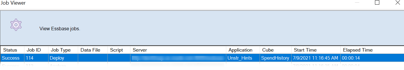

  8. 큐브를 생성할 준비가 끝나면 실행을 누릅니다.
  9. 큐브를 생성할지 묻는 메시지가 표시되면 예를 누릅니다.
  10. (선택사항) 큐브 작업 상태를 확인할지 묻는 메시지가 표시되면 예를 누릅니다.
    Cube Designer 작업 뷰어의 대화상자 이미지
    새로 생성된 애플리케이션 및 큐브가 Essbase 웹 인터페이스의 애플리케이션 페이지에 나열되며 Cube Designer에서 제공됩니다. 테이블 형식 데이터를 기반으로 큐브가 생성된 경우 애플리케이션 워크북으로 큐브를 익스포트할 수 있습니다.
