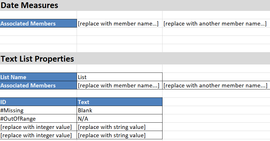

날짜 측정항목 및 텍스트 목록 매핑은 Cube.TypedMeasures 워크시트의 테이블에 포함됩니다.
다음 이미지는 샘플 애플리케이션 워크북의 Cube.TypedMeasures 워크시트를 보여줍니다.
날짜 측정항목 테이블 필드 및 값:
| 속성 또는 필드 | 적합한 값 | 설명 |
| 연관된 멤버 | 계정으로 태그가 지정된 차원의 멤버입니다. | 연계된 멤버 행에는 계정 차원의 멤버 이름이 포함됩니다. |
텍스트 목록 속성 테이블 필드 및 값:
| List Name |
80자를 초과하지 않아야 합니다. |
텍스트 목록은 목록 이름으로 시작해야 하며 인접한 셀에 값이 뒤따라 와야 합니다. |
| Associated Members |
기존 멤버 이름입니다. |
인접한 셀에 추가된 멤버 이름입니다. 오른쪽에 있는 인접한 셀에 여러 멤버를 추가할 수 있습니다. |
| ID |
ID에서 처음 두 개의 값은 #Missing 및 #OutOfRange입니다. 해당 값 두 개는 모든 텍스트 목록 테이블에 존재해야 합니다. 다른 ID는 정수여야 합니다. |
#Missing, #OUTOFRANGE 및 숫자 값을 비롯하여 각 ID는 텍스트 값에 매핑되어야 합니다. 처음 두 개의 ID(#Missing 및 #OUTOFRANGE)는 텍스트 데이터가 부적합하거나 비어 있을 경우 처리에 사용됩니다. 예를 들어, 매핑되지 않은 값(예: 텍스트 측정항목에 대한 “Average”)을 로드하려고 시도하면 셀 값이 업데이트되지 않으며 후속 질의에서 #Missing으로 표시됩니다. 매핑되지 않은 숫자 셀 값을 로드하면 후속 질의에서 N/A가 반환됩니다. |
| Text |
최대 80자입니다. |
텍스트 열에는 각 텍스트 측정항목에 대한 텍스트 값이 포함됩니다. 각 텍스트 값은 ID 열의 정수에 매핑되어야 합니다. Essbase는 텍스트 목록의 정수에 매핑되지 않은 모든 텍스트 값을 부적합한 것으로 간주합니다. |
