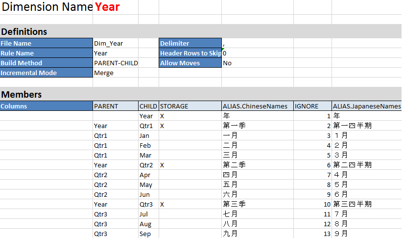

다음 이미지는 샘플 애플리케이션 워크북의 차원 워크시트를 보여줍니다.
애플리케이션 워크북의 차원 워크시트 이미지
