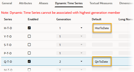

Q-T-D 동적 시계열 멤버에 대해 미리 정의된 동적 시계열 멤버(예: QtrToDate)의 별칭 이름을 지정할 수 있습니다. 그런 다음 별칭 이름을 사용하여 Smart View 또는 보고서에서 동적 시계열 멤버를 검색할 수 있습니다.
Essbase 웹 인터페이스를 사용하여 동적 시계열 멤버에 대한 별칭을 추가하려면 편집을 위해 아웃라인을 열고 아웃라인 속성을 엽니다. 동적 시계열 탭에서 기본 테이블 또는 큐브에 현재 정의된 다른 별칭 테이블에 별칭 이름을 제공합니다.
블록 스토리지 아웃라인 속성의 동적 시계열 옵션입니다. H-T-D는 별칭이 HistToDate인 gen1에서 사용으로 설정됩니다. Q-T-D는 별칭이 QtrToDate인 gen2에서 활성화됩니다.
각 동적 시계열 멤버에 대해 최대 8개의 별칭 이름을 생성할 수 있습니다. Essbase는 지정한 동적 시계열 별칭 테이블에 각 별칭 이름을 저장합니다.
아래의 Smart View 쿼리에서 워크시트가 설정되고(Smart View 옵션 사용) 멤버 이름 옆에 별칭이 표시됩니다.
Smart View 쿼리에는 동적 시계열 멤버에 대한 Q-T-D(5월) 및 QtrToDate(5월)가 모두 표시됩니다.
