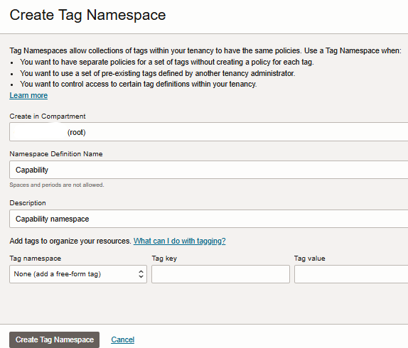

작업 2.1: 태그 이름 공간 생성
OCI 콘솔로 이동하여 거버넌스 및 관리, 테넌시 관리로 이동하고 태그 네임스페이스를 누릅니다.
현재 컴파트먼트의 태그 네임스페이스 목록이 표시됩니다. 태그 네임스페이스 생성을 누릅니다.
태그 네임스페이스 생성 페이지에서 다음 정보를 입력합니다.
- 구획에 생성: 네임스페이스 정의를 생성할 구획을 선택합니다.
- 네임스페이스 정의 이름: 이 태그 집합에 대해 고유한 이름을 입력합니다. 이름은 테넌시 내에서 고유해야 합니다. 태그 네임스페이스는 대소문자를 구분하지 않습니다. 이 값은 나중에 변경할 수 없습니다. 기밀 정보를 입력하지 마십시오.
- 설명: 친숙한 설명을 입력합니다. 원하는 경우 나중에 이 값을 변경할 수 있습니다.
태그 이름 공간 생성을 누릅니다.

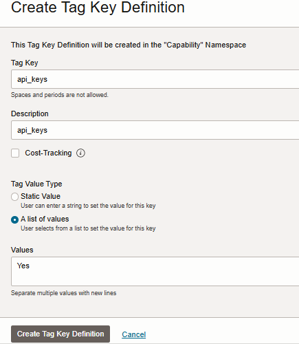

작업 2.2: 태그 키 정의 생성
태그 네임스페이스 페이지에서 태그 키 정의를 추가할 태그 네임스페이스를 누릅니다.
태그 네임스페이스 세부정보 페이지에서 태그 키 정의 생성을 누릅니다.
태그 키 정의 생성 페이지에서 다음 정보를 입력합니다.
- 태그 키: 키를 입력합니다. 값은 api_keys, console_password, auth_tokens, customer_secret_keys, db_credentials, o_auth2_client_credentials 및 smtp_credentials 중 하나여야 합니다.
- 비용 추적: 비용 추적에 대해 이 태그를 사용으로 설정하려면 선택합니다. 테넌시에서 최대 10개의 비용 추적 태그를 사용할 수 있습니다.
태그 값 유형에서 값 목록을 선택하고 값에 예를 입력합니다. 여기서 이러한 기능이 필요하며, 그렇지 않으면 사용자에 대해 사용 안함으로 설정됩니다.
Create Tag Key Definition을 누릅니다.

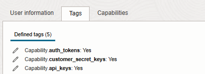

작업 2.3: 사용자에 태그 추가
기존 사용자에 태그를 추가합니다.
OCI 콘솔로 이동하여 ID 및 보안, ID, 도메인을 차례로 누릅니다.
현재 컴파트먼트의 도메인 목록이 표시됩니다. 도메인을 선택하고 사용자를 누릅니다. 태그를 추가하려는 사용자를 찾아 누릅니다.
작업 더 보기 드롭다운 메뉴에서 태그 추가를 누릅니다.
태그 추가 페이지에서 다음 정보를 입력합니다.
- 태그 이름 공간을 선택합니다.
- Tag Key를 선택합니다.
- 값 목록에서 하나를 선택합니다.
- 다른 태그를 적용하려면 태그 추가를 누릅니다.
태그 추가를 완료하면 태그 추가를 누릅니다.
새 사용자에 추가하십시오. 새 사용자를 생성하는 동안 고급 옵션 표시에서 태그를 추가합니다.
주: 사용으로 설정할 모든 기능에 대한 태그를 추가합니다.

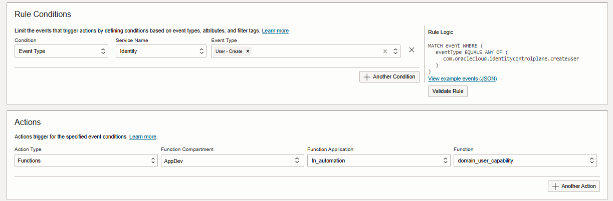

작업 5: OCI 이벤트 서비스에서 이벤트 규칙 설정
OCI 콘솔로 이동하여 관찰 가능성 및 관리, 이벤트 서비스로 이동하고 규칙을 누릅니다.
루트 컴파트먼트를 선택하고 규칙 생성을 누릅니다.
표시 이름 및 설명을 입력합니다.
규칙 조건 섹션에서 다음 정보를 입력합니다.
- 조건: 이벤트 유형을 선택합니다.
- 서비스 이름: ID를 선택합니다.
- 이벤트 유형: 사용자 생성을 선택합니다.
작업 섹션에 다음 정보를 입력합니다.
- 작업 유형: 함수를 선택합니다.
- 함수 응용 프로그램 및 함수를 선택합니다.
규칙 생성을 누릅니다.
그러면 새 유저가 생성될 때 함수가 호출됩니다. 자세한 내용은 이벤트 규칙 생성을 참조하십시오.
