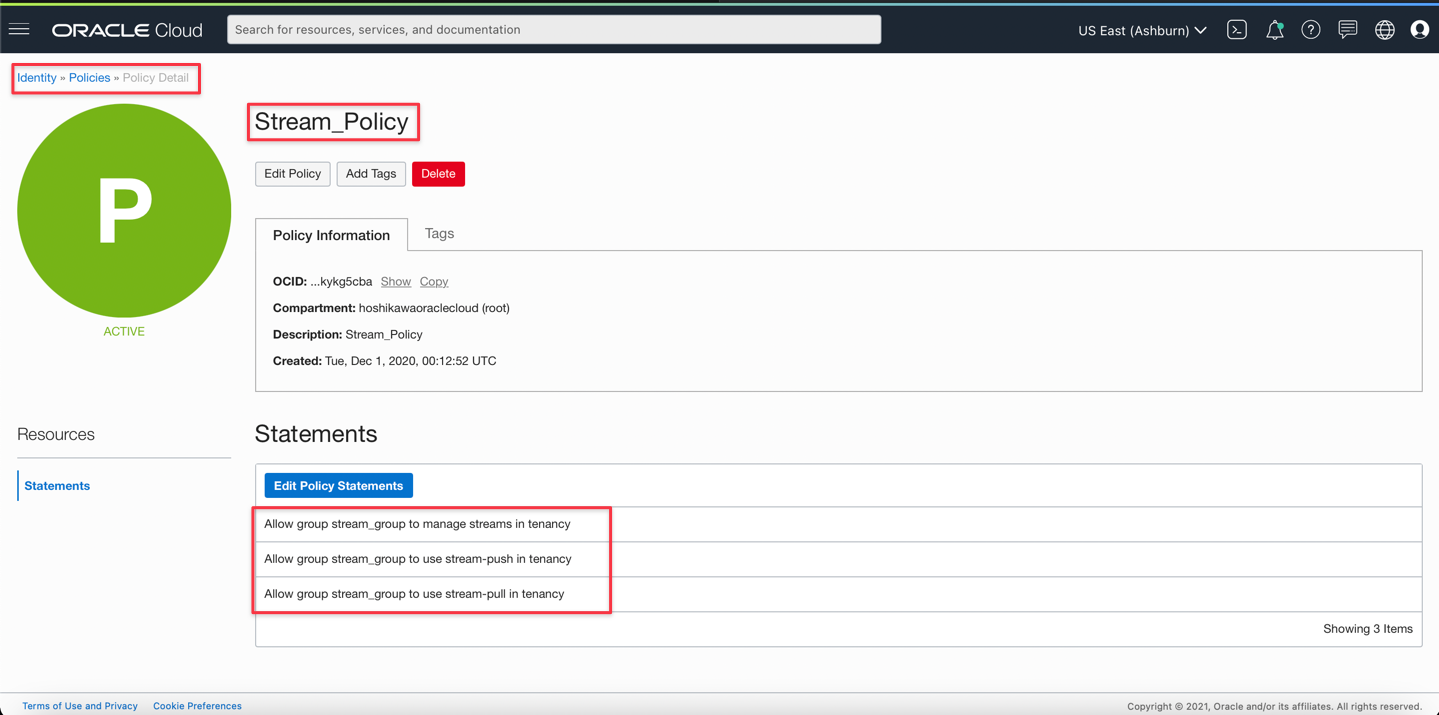

스트리밍에 대한 사용자 그룹을 생성하고 이 그룹의 사용자를 사용으로 설정합니다. 이 작업이 완료되면 정책을 통해 이 그룹에 대한 액세스 권한을 확인할 수 있습니다. Oracle Cloud Streaming 사용을 위한 접근 권한을 결정하는 방법에 대한 다음 예를 참조하십시오.

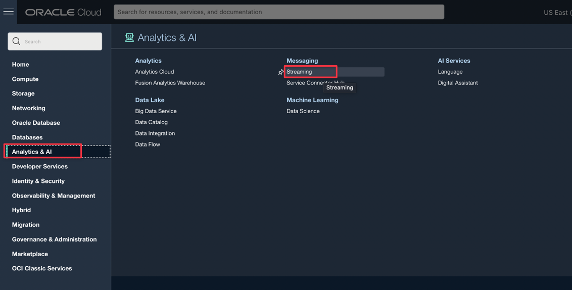

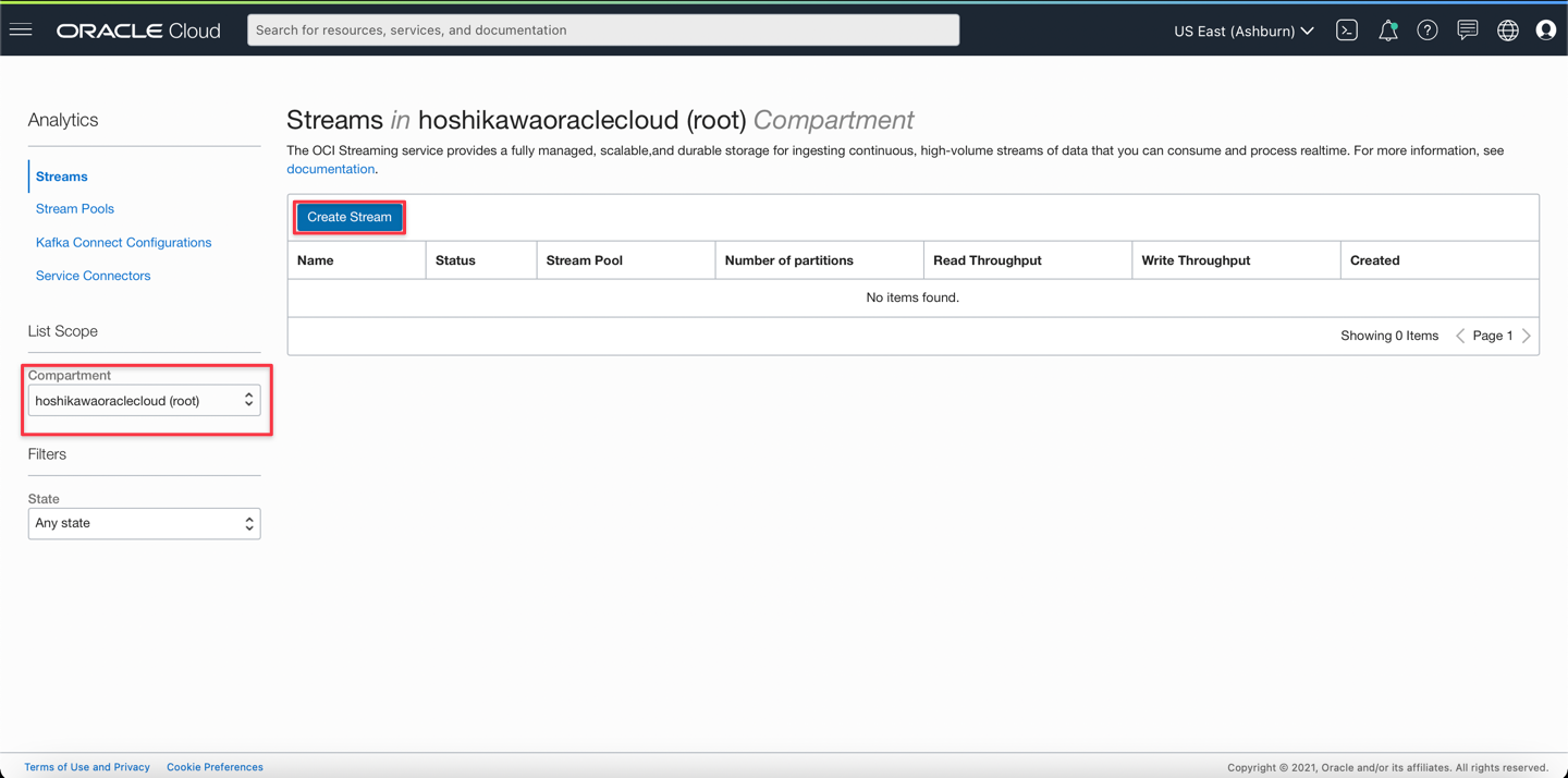

Oracle Cloud Streaming 인스턴스를 생성합니다. 기본 메뉴에서 다음 이미지와 같이 Analytics & AI, 스트리밍을 선택합니다.

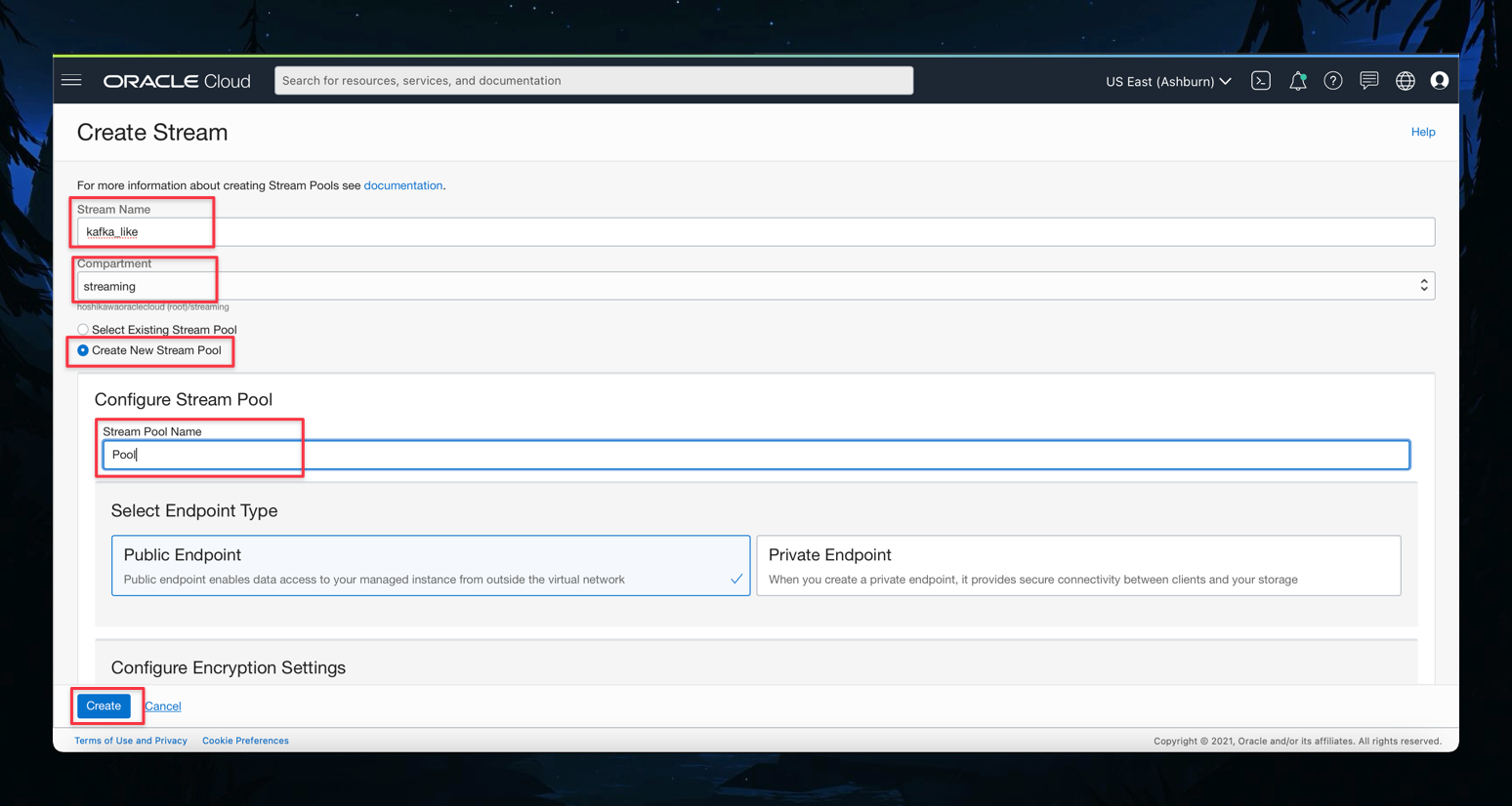

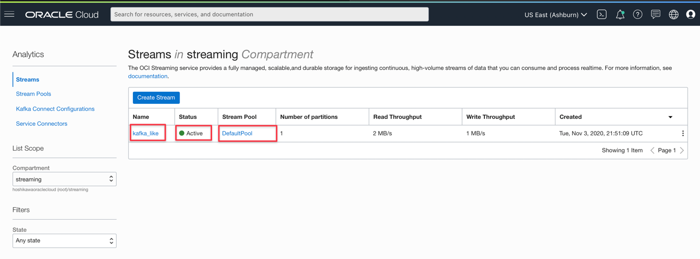

이 작업이 완료되면 Oracle Cloud Streaming 인스턴스가 포함된 콘솔이 표시됩니다. 인스턴스를 생성하려면 구획을 선택하고 스트림 생성을 누릅니다.
이름 및 구획과 같은 인스턴스 데이터를 제공합니다. 또한 새 스트림 풀이 생성되도록 요청하고 풀 이름을 제공하십시오. 생성을 누릅니다.
스트림 생성이 완료될 때까지 기다립니다. 스트림은 다음 이미지와 같이 생성됩니다.

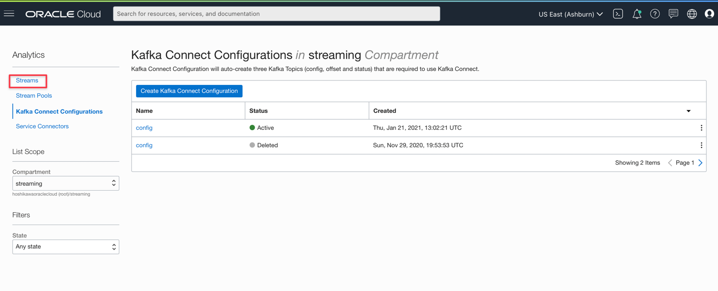

다음 이미지에 표시된 것처럼 Kafka Connect 구성 링크를 눌러 Kafka 호환 REST API에서 설정을 가져옵니다.

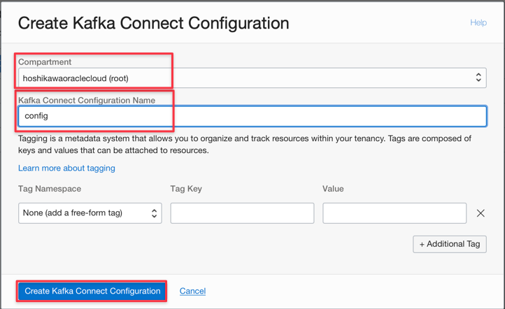

구획을 선택하고 Kafka Connect 구성 생성 옵션을 눌러 구성을 생성합니다.
다음 이미지에 표시된 대로 구성의 구획 및 이름을 입력합니다. Create Kafka Connect Configuration을 눌러 구성을 만듭니다.

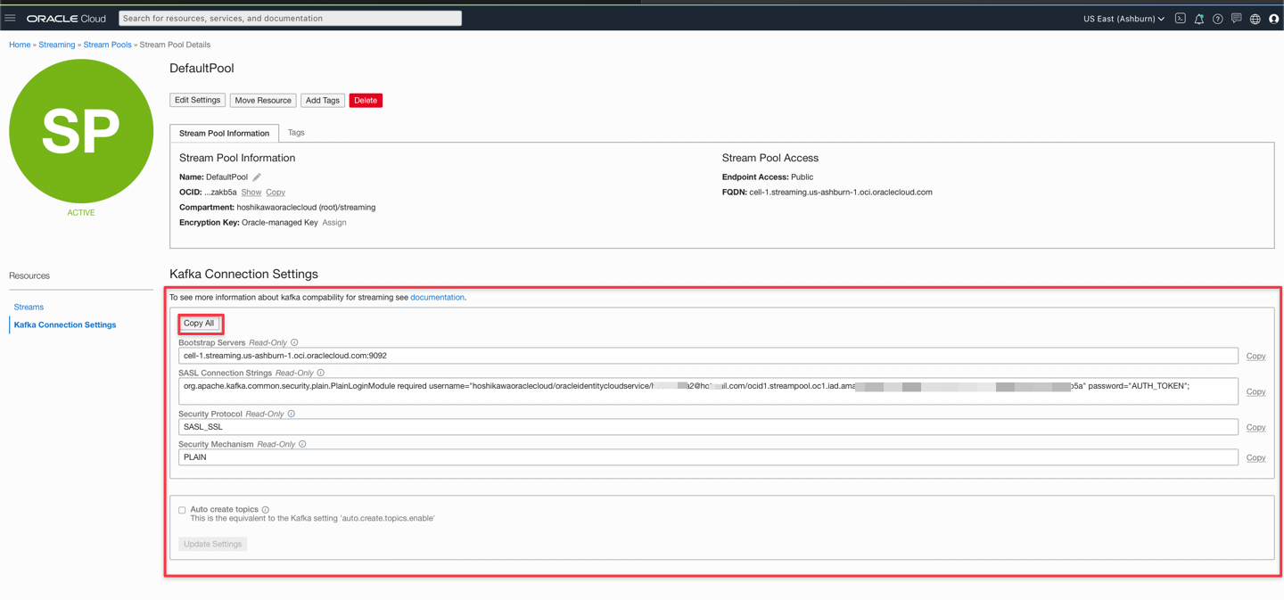

구성 매개변수를 가져와 Oracle Cloud Stream에 연결합니다. 왼쪽의 링크에서 Streams 옵션으로 이동합니다.
이전에 만든 풀을 누릅니다.
Kafka Connection Settings를 누릅니다.
Java 코드에 사용할 매개변수를 복사합니다.

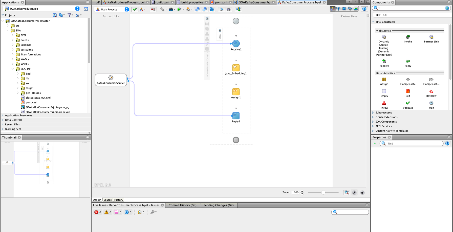

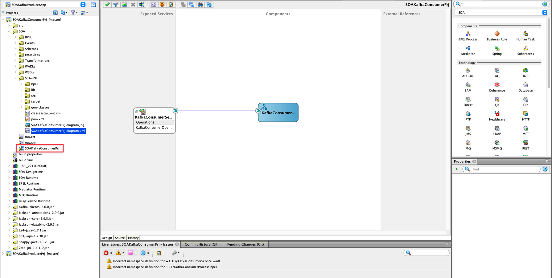

응용 프로그램 트리를 누르고 SOAKakfaConsumerPrj를 찾고 다음 그림과 같이
KafkaConsumer를 두 번 누릅니다.

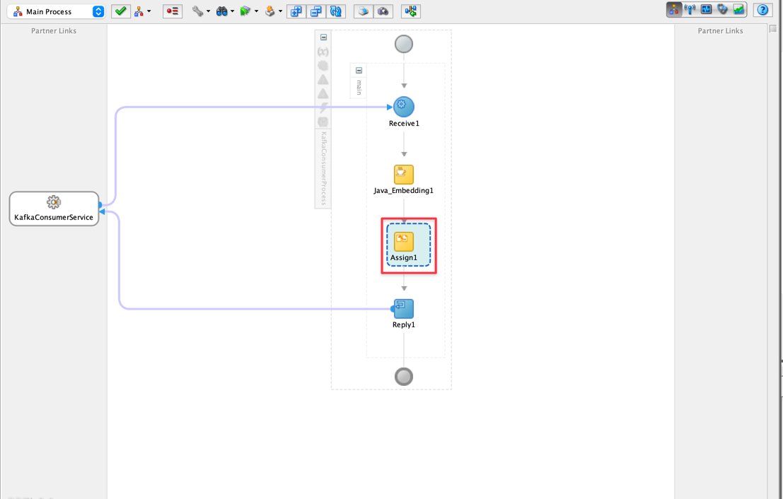

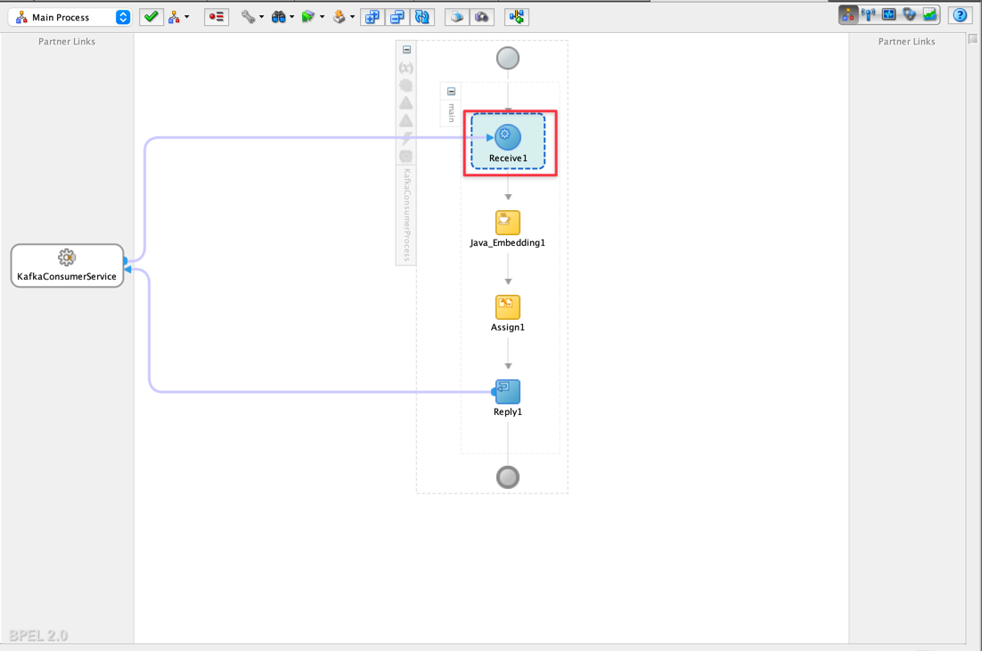

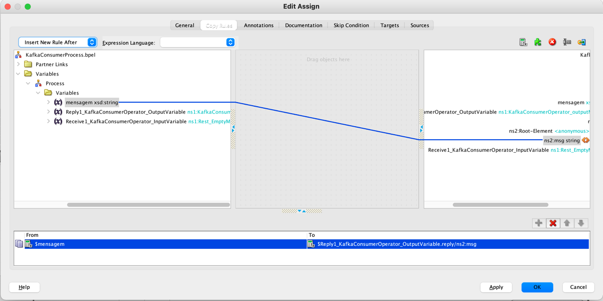

Kafka 대기열 소비에 대한 SOA 프로젝트의 비전입니다. 이는 SOA 조합 유형의 일반적인 구현입니다. 이 서비스는 REST 서비스(노출된 서비스 레인에 배치된 구성요소)이며 SOA 서버에 배치되어야 합니다. 서비스에 연결된 구성 요소는 서비스 자체의 구현이며 이전 이미지와 같이 Components 스윔레인에 정렬됩니다.

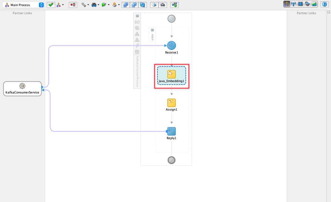

KafkaConsumer구성요소를 두 번 누르면 아래와 같이 서비스 구현으로 이동합니다.

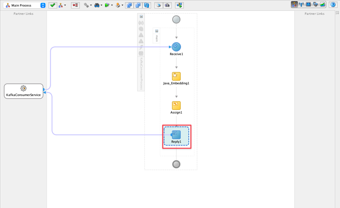

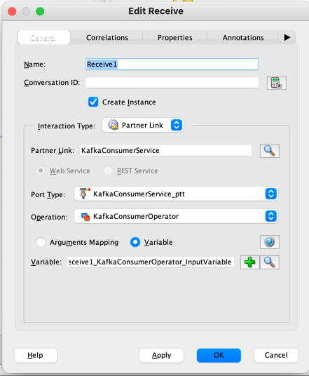

첫 번째 구현 단계는 REST 호출의 일반적인 초기 작업 매개변수 수신을 담당하는 수신이라는 구성요소로 시작합니다. 이 자습서에서는 매개변수를 전달하지 않지만 이 리소스가 필요한 서비스에 대한 설명입니다.

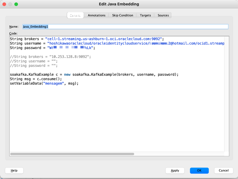

Java Embedded 구성 요소는 나중에 주석 처리된
KafaExample클래스를 호출하는 Java 루틴을 호출합니다.

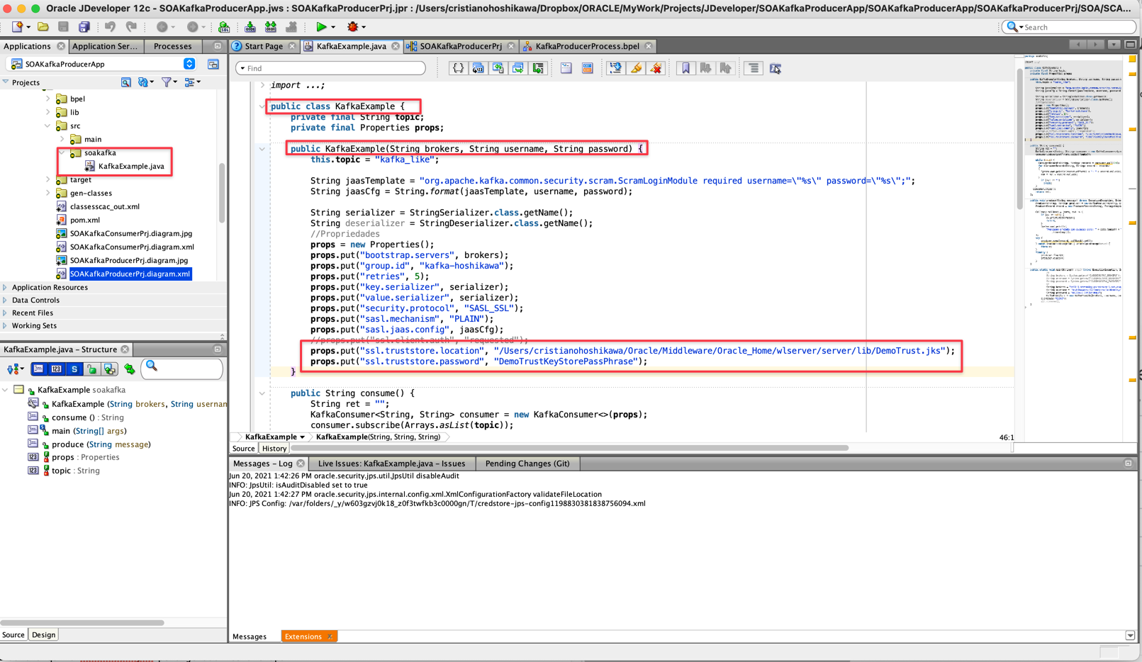

이 Java Embedding에서 호출된 Java 코드는 Kafka 또는 Oracle Stream 대기열의 운용 및 소비 루틴을 담당합니다(Oracle Streaming API는 Kakfa와 호환됨).
java package soakafka; import org.apache.kafka.clients.consumer.ConsumerRecord; import org.apache.kafka.clients.consumer.ConsumerRecords; import org.apache.kafka.clients.consumer.KafkaConsumer; import org.apache.kafka.clients.producer.KafkaProducer; import org.apache.kafka.clients.producer.Producer; import org.apache.kafka.clients.producer.ProducerRecord; import org.apache.kafka.common.serialization.StringSerializer; import org.apache.kafka.common.serialization.StringDeserializer; import java.util.Arrays; import java.util.Date; import java.util.Properties; import java.util.concurrent.ExecutionException; import org.apache.kafka.clients.producer.Callback; import org.apache.kafka.common.errors.WakeupException; public class KafkaExample { private final String topic; private final Properties props; public KafkaExample(String brokers, String username, String password) { this.topic = "kafka_like"; String jaasTemplate = "org.apache.kafka.common.security.scram.ScramLoginModule required username=\"%s\" password=\"%s\";"; String jaasCfg = String.format(jaasTemplate, username, password); String serializer = StringSerializer.class.getName(); String deserializer = StringDeserializer.class.getName(); //Propriedades props = new Properties(); props.put("bootstrap.servers", brokers); props.put("group.id", "kafka-hoshikawa"); props.put("enable.auto.commit", "false"); props.put("max.poll.records", "10"); props.put("auto.offset.reset", "earliest"); props.put("key.deserializer", deserializer); props.put("value.deserializer", deserializer); props.put("security.protocol", "SASL_SSL"); props.put("sasl.mechanism", "PLAIN"); props.put("sasl.jaas.config", jaasCfg); //props.put("ssl.client.auth", "requested"); } public String consume() { String ret = ""; KafkaConsumer<String, String> consumer = new KafkaConsumer<>(props); consumer.subscribe(Arrays.asList(topic)); try { while (true) { ConsumerRecords<String, String> records = consumer.poll(100); for (ConsumerRecord<String, String> record : records) { System.out.println(record.offset() + ": " + record.value()); ret = ret + record.value(); } if (ret != "") break; } } catch (Exception e) { // ignore for shutdown } finally { consumer.commitAsync(); consumer.close(); } return ret; }; public void produce(String message) { Producer<String, String> producer = new KafkaProducer<String, String>(props); ProducerRecord record = new ProducerRecord<String, String>(topic, "msg", message); Callback callback = (data, ex) -> { if (ex != null) { ex.printStackTrace(); return; } System.out.println( "Mensagem enviada com sucesso para: " + data.topic() + " | partition " + data.partition() + "| offset " + data.offset() + "| tempo " + data .timestamp()); }; try { producer.send(record, callback).get(); } catch (ExecutionException | InterruptedException e) { } finally { producer.close(); } } public static void main(String[] args) { /* String brokers = System.getenv("CLOUDKARAFKA_BROKERS"); String username = System.getenv("CLOUDKARAFKA_USERNAME"); String password = System.getenv("CLOUDKARAFKA_PASSWORD"); */ String brokers = "cell-1.streaming.us-ashburn-1.oci.oraclecloud.com:9092"; String username = "hoshikawaoraclecloud/oracleidentitycloudservice/hoshikawa2@hotmail.com/ocid1.streampool.oc1.iad.amaaaxxxxxxxxxxxxxxxxxxxxxxxxxxxxxxxxxxxxkgztajzakb5a"; String password = "Wxxxxxxxxxxxxxxxxxxxxxxk"; KafkaExample c = new KafkaExample(brokers, username, password); c.consume(); } } public static void main(String[] args) { /* String brokers = System.getenv("CLOUDKARAFKA_BROKERS"); String username = System.getenv("CLOUDKARAFKA_USERNAME"); String password = System.getenv("CLOUDKARAFKA_PASSWORD"); */ String brokers = "cell-1.streaming.us-ashburn-1.oci.oraclecloud.com:9092"; String username = "hoshikawaoraclecloud/oracleidentitycloudservice/zzzzzzzzz2@zzzzzzil.com/ocid1.streampool.oc1.iad.amaaaxxxxxxxxxxxxxxxxxxxxxxxxxxxxxxxxxxxxkgztajzakb5a"; String password = "Wxxxxxxxxxxxxxxxxxxxxxxk"; KafkaExample c = new KafkaExample(brokers, username, password); c.consume(); } }

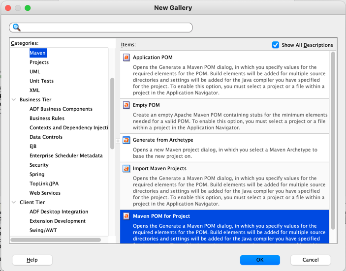

이 프로젝트에서는 Kafka 또는 Oracle Cloud Streaming API를 호출하는 Java 코드를 주입합니다. Java 코드이므로 프레임워크를 사용하려면 패키지 포함이 필요한 경우가 많습니다. Maven은 이러한 경우 가장 많이 사용되는 도구이며 이를 프로젝트에 포함해야 합니다. 마우스 오른쪽 버튼을 사용하여 프로젝트 위의 옵션을 열고 다음 이미지와 같이 갤러리에서를 선택합니다.
프로젝트에 대한 Maven POM 옵션을 선택합니다.
이제 필요한 프레임워크로 패키지를 구성할 수 있습니다.
Maven으로 구축하십시오.

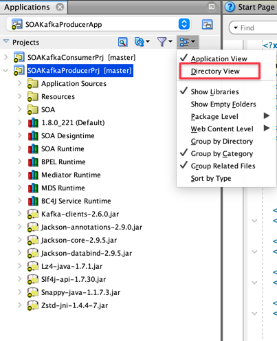

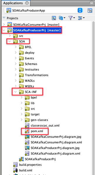

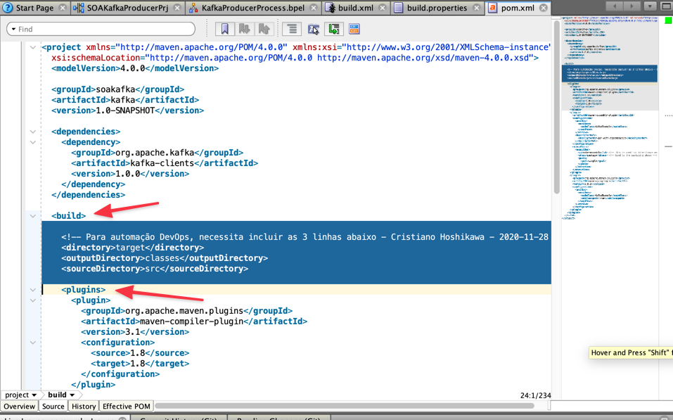

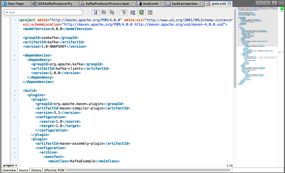

Application Windows 옵션을 누른 다음 Directory View를 눌러 /SOA/SCA-INF/pom.xml 파일에 액세스합니다.
pom.xml 파일을 두 번 눌러 JDeveloper 편집기에서 열고 Source 탭을 선택하여 코드를 확인합니다.
이렇게 하면 pom.xml 파일의 코드를 시각화할 수 있습니다.
다음은 DevOps 프로세스에 대한 매우 중요한 변경 사항입니다. 자동화를 위해 이러한 라인을 포함해야 합니다.
참고: 이 자습서의 프로젝트는 DevOps 자동화를 지원하도록 이미 구성되어 있지만 새 프로젝트의 경우 이 절차에 따라 DevOps 프로세스를 자동화합니다.
태그와 태그 사이에 이 코드를 포함할 수 있습니다. 이 코드는 이후 배치를 위해 소프트웨어 패키지를 **Ant**로 어셈블하는 것입니다. DevOps 자동화의 경우 다음 세 행을 포함해야 합니다.
<directory>target</directory><outputDirectory>classes</outputDirectory><sourceDirectory>src</sourceDirectory>
따라서 전체 코드는 다음과 같습니다.
xml pom.xml <project xmlns="http://maven.apache.org/POM/4.0.0" xmlns:xsi="http://www.w3.org/2001/XMLSchema-instance" xsi:schemaLocation="http://maven.apache.org/POM/4.0.0 http://maven.apache.org/xsd/maven-4.0.0.xsd"> <modelVersion>4.0.0</modelVersion> <groupId>soakafka</groupId> <artifactId>kafka</artifactId> <version>1.0-SNAPSHOT</version> <dependencies> <dependency> <groupId>org.apache.kafka</groupId> <artifactId>kafka-clients</artifactId> <version>1.0.0</version> </dependency> </dependencies> <build> <!-- For DevOps automation, you need to include the 3 lines below - Cristiano Hoshikawa - 2020-11-28 --> <directory>target</directory> <outputDirectory>classes</outputDirectory> <sourceDirectory>src</sourceDirectory> <plugins> <plugin> <groupId>org.apache.maven.plugins</groupId> <artifactId>maven-compiler-plugin</artifactId> <version>3.1</version> <configuration> <source>1.8</source> <target>1.8</target> </configuration> </plugin> <plugin> <artifactId>maven-assembly-plugin</artifactId> <configuration> <archive> <manifest> <mainClass>KafkaExample</mainClass> </manifest> </archive> <descriptorRefs> <descriptorRef>jar-with-dependencies</descriptorRef> </descriptorRefs> </configuration> <executions> <execution> <id>make-assembly</id> <!-- this is used for inheritance merges --> <phase>package</phase> <!-- bind to the packaging phase --> <goals> <goal>single</goal> </goals> </execution> </executions> </plugin> <plugin> <groupId>org.apache.maven.plugins</groupId> <artifactId>maven-jar-plugin</artifactId> <version>3.0.2</version> <configuration> <archive> <manifest> <mainClass>KafkaExample</mainClass> <addClasspath>true</addClasspath> </manifest> </archive> </configuration> </plugin> </plugins> </build> </project>

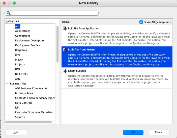

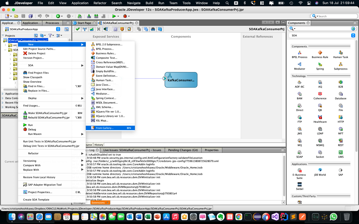

build.xml 파일을 만들려면 마우스 오른쪽 버튼을 눌러 프로젝트 위에 있는 옵션을 열고 다음 그림과 같이 From Gallery를 선택합니다.
왼쪽 메뉴에서 Ant 옵션을 선택한 다음 Buildfile from Project를 누릅니다.
build.xml 파일은 Ant와 함께 사용하기 위한 매우 일반적인 구성 파일입니다.

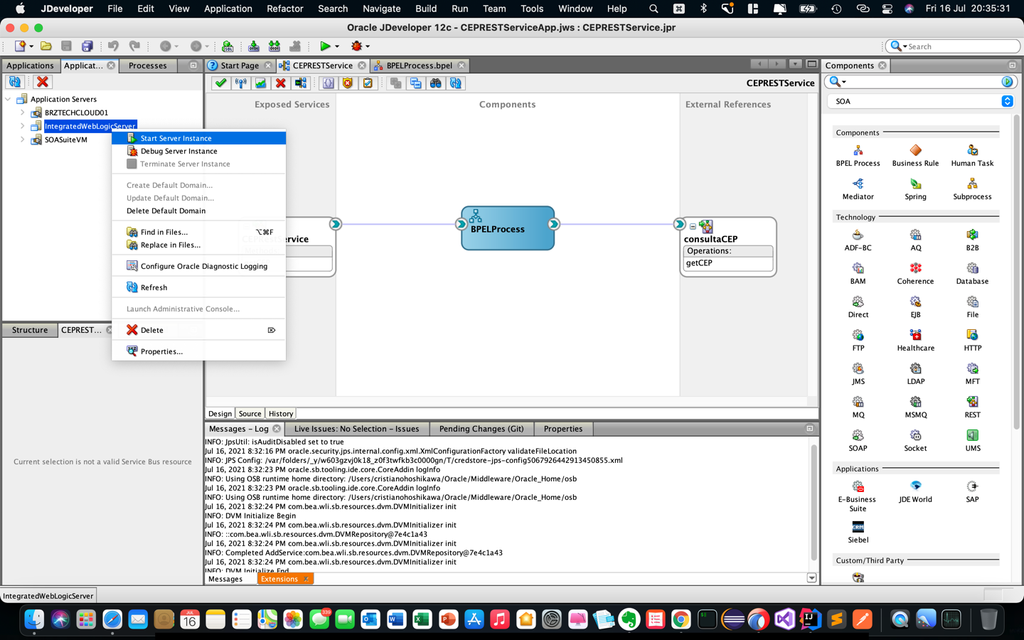

JDeveloper에서 내장 SOA 서버를 사용으로 설정합니다.

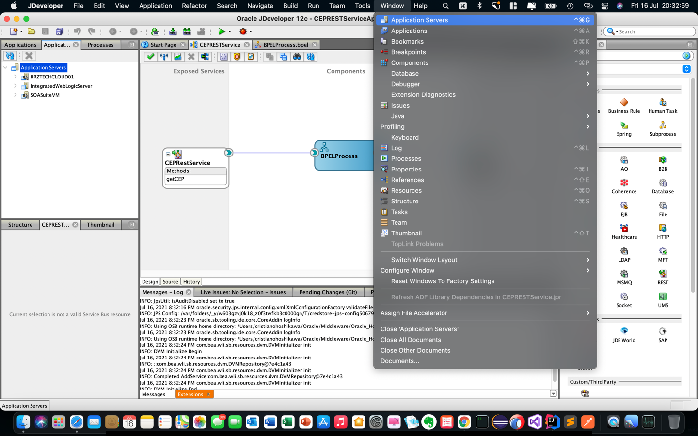

JDeveloper에는 개발 및 테스트를 위한 통합 SOA Suite 서버가 있습니다. SOA 서비스를 개발하는 데 필요한 거의 모든 기능을 갖춘 서버입니다. 이 서버를 사용하려면 해당 서버를 만들고 활성화해야 합니다.
서버를 활성화하려면 먼저 응용 프로그램 서버를 확인해야 합니다. 이를 위해 "Window" 옵션으로 이동하여 다음 이미지와 같이 Application Servers를 선택합니다.
화면 왼쪽에 Application Servers(응용 프로그램 서버) 창이 나타납니다.
integratedWeblogicServer가 window에 이미 생성되어 있는지 확인합니다. 그렇지 않은 경우 생성 후 사용을 위해 활성화해야 합니다. -
다음 그림과 같이 Run 옵션으로 이동하고 Start Server Instance를 선택합니다.
WebLogic 인스턴스를 생성하는 데 필요한 데이터를 입력합니다. 나중에 테스트를 위해 필요할 때 값을 기록해 둡니다.
서버를 만들었거나 이미 사용 가능한 경우 서버를 마우스 오른쪽 버튼으로 누르고 다음 그림과 같이 활성화합니다.

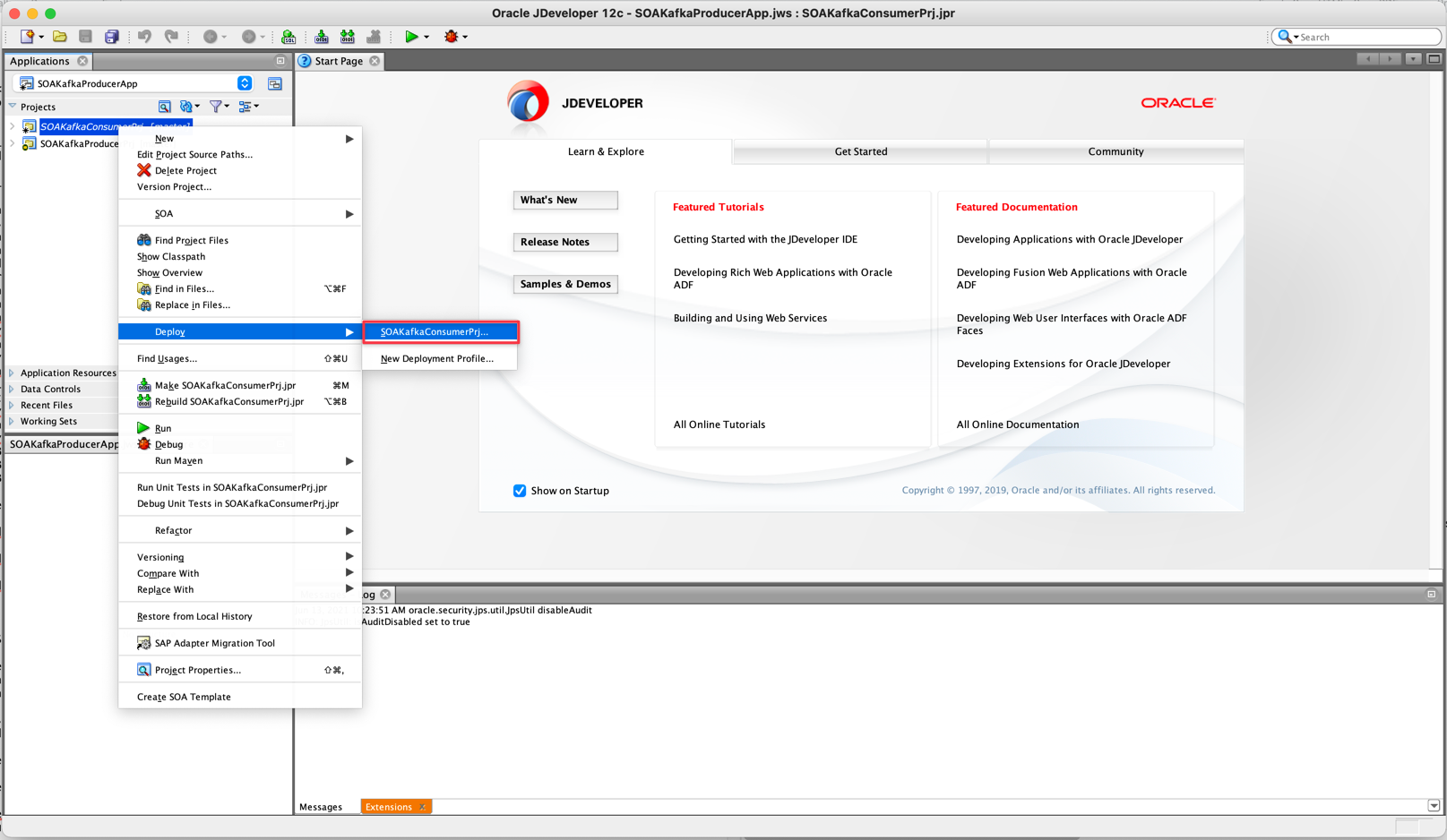

먼저 Kafka 소비자 서비스(
SOAKafkaConsumerPrj)를 수동으로 배치해 보겠습니다. 이렇게 하려면 다음 이미지에 표시된 대로 Applications(응용 프로그램) 탭을 찾아 마우스 오른쪽 버튼을 눌러 메뉴 옵션을 엽니다.

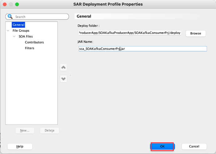

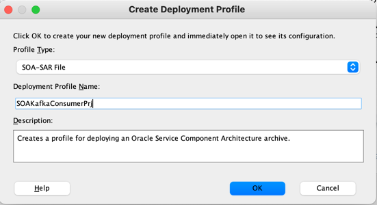

배치 옵션을 선택한 다음 새 배치 프로파일을 생성합니다. 구성 화면이 표시되며 파일을 생성할 때 프로파일 유형을 SOA-SAR 파일로 선택해야 합니다.
이렇게 하면 다음 단계에서 패키지를 배치할 수 있습니다. 다음 화면에서 지정된 옵션을 유지하고 OK를 누릅니다.

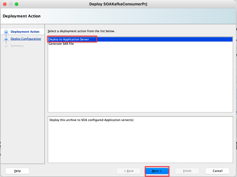

배포 메뉴 옵션을 다시 엽니다. 배치 옵션이 생성되고 사용할 준비가 되었습니다. 선택합니다.
이제 SOA 서버에 직접 배포하는 옵션을 선택하겠습니다. 그런 다음 아래와 같이 옵션을 선택합니다.
제공된 모든 옵션을 그대로 두고 같은 개정 ID를 가진 기존 조합 겹쳐쓰기를 선택합니다. 이 옵션을 선택하지 않은 상태에서 첫번째 실행 후 연속 배치를 수행하려고 시도하면 오류 메시지와 함께 중단됩니다.

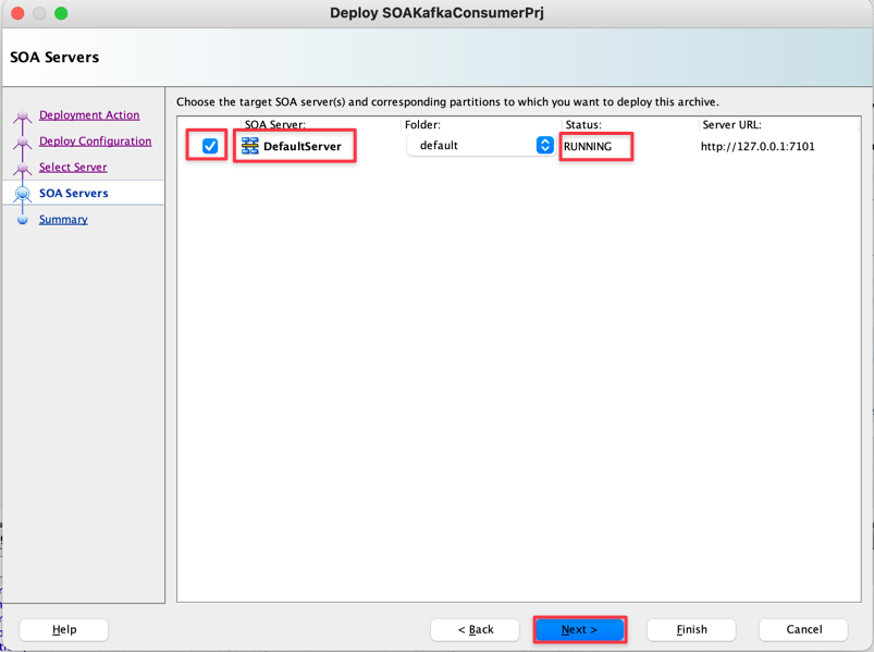

그런 다음 IntegratedWeblogicServer 옵션을 선택합니다. 이 옵션은 이전 섹션에서 설명한 JDeveloper의 내장 서버를 나타냅니다(JDeveloper에서 내장 SOA 서버를 사용으로 설정하는 방법).
JDeveloper Weblogic 서버가 성공적으로 생성되고 시작된 경우 아래 옵션과 모든 것이 정상임을 확인하는 "실행" 상태가 표시됩니다. 이 옵션이 표시되지 않으면 아직 서버를 생성하지 않았거나 시작하지 않은 것일 수 있습니다. 이전 단계를 검토합니다.

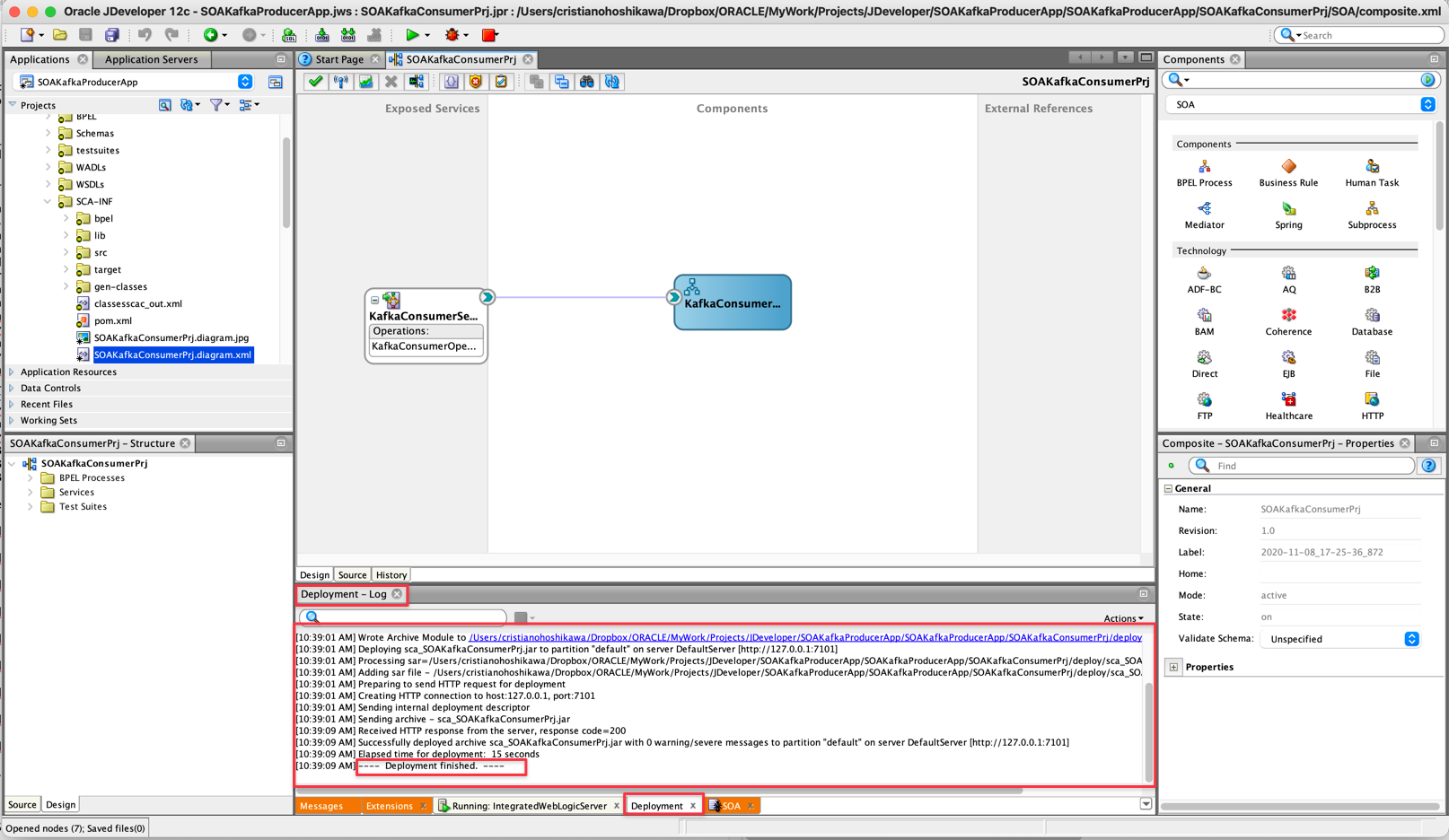

요약 화면이 표시될 때까지 Next로 확인하고 Finish를 누릅니다.
하단 가운데 창에서 응용 프로그램 배치를 따를 수 있습니다. Deploy finished가 성공 메시지로 표시될 때까지 기다립니다.

SSL 환경에서는 WebLogic 환경에 적합한 JKS 인증서를 통해 수행되는 키(공용/전용)를 통해 보안을 만들어야 합니다. 키 생성 프로세스는 Oracle Cloud Streaming 인스턴스의 인증서를 얻고 이 인증서를 JKS 파일에 추가하여 수행됩니다. 여기서 DemoTrust(
DemoTrust.jks)이라고 합니다.주: DemoTrust.jks 파일은 Java 코드에 사용될 비밀번호와 함께 ALIAS에 기록됩니다.

DemoTrust.jks파일을 이 단계에서 생성된 파일로 바꿉니다. -
DemoTrust.jks파일을 복사한 후 파일을 배포한 디렉토리를 변경해야 합니다. 다음과 같이 클래스를 만들 때 두 프로젝트(SOAKafkaProducerprj및SOAKafkaConsumerprj)의 /src/soakafka/KafkaExample.java 파일을 변경합니다.

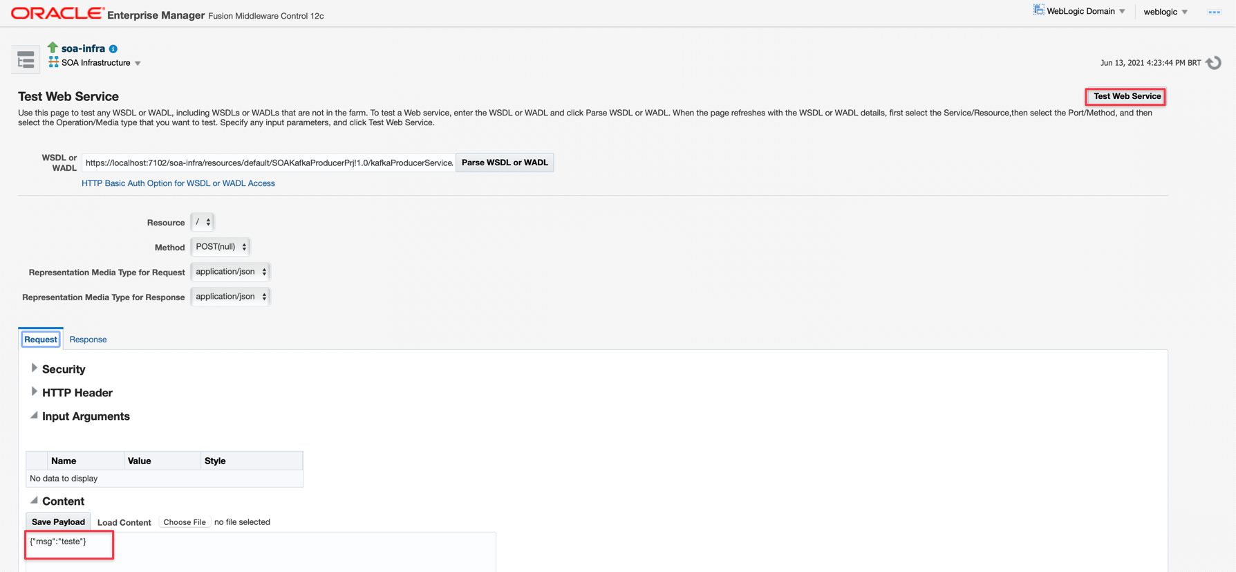

응용 프로그램을 테스트합니다.

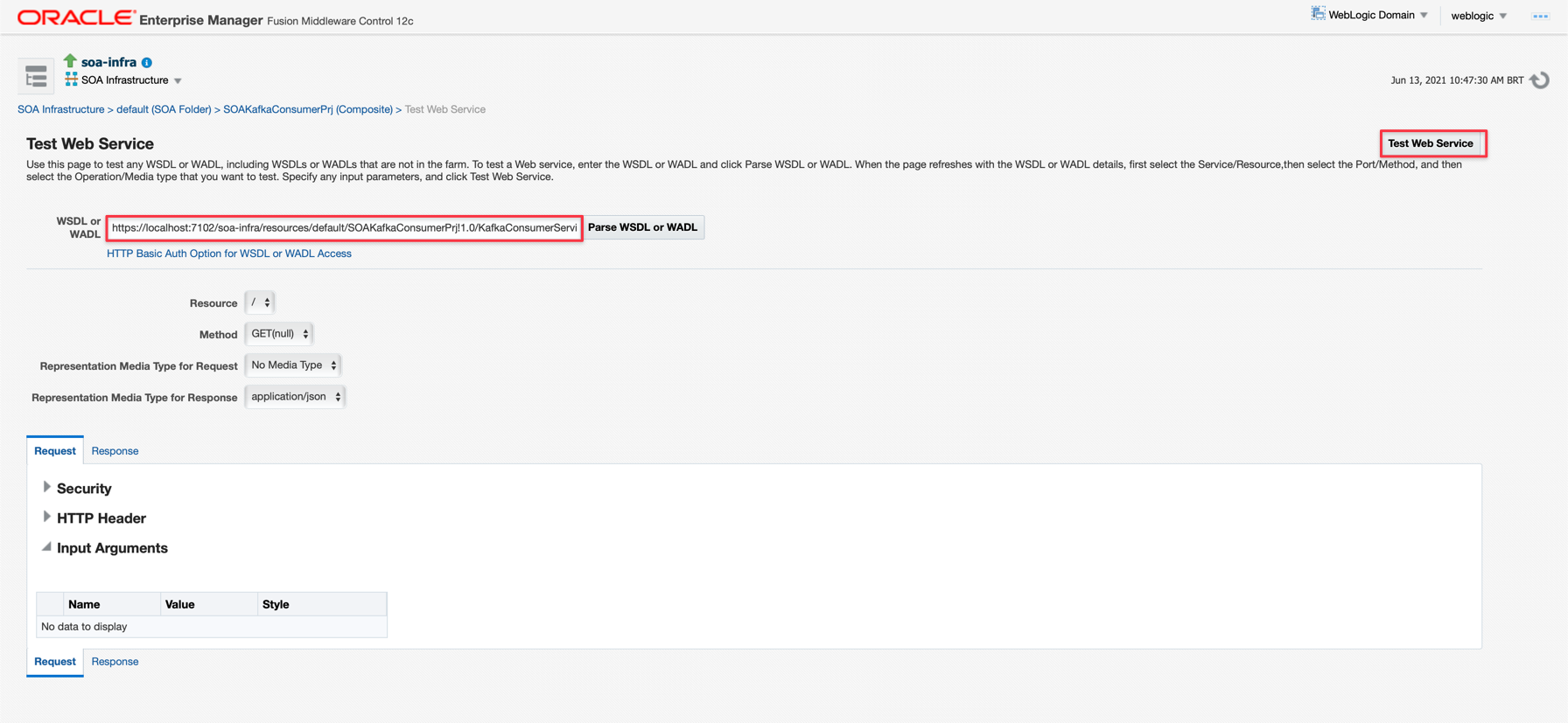

테스트 환경을 업로드한 후 인스턴스는 http://localhost:7101/em.에서 사용할 수 있습니다.
유저 이름과 암호를 저장합니다.

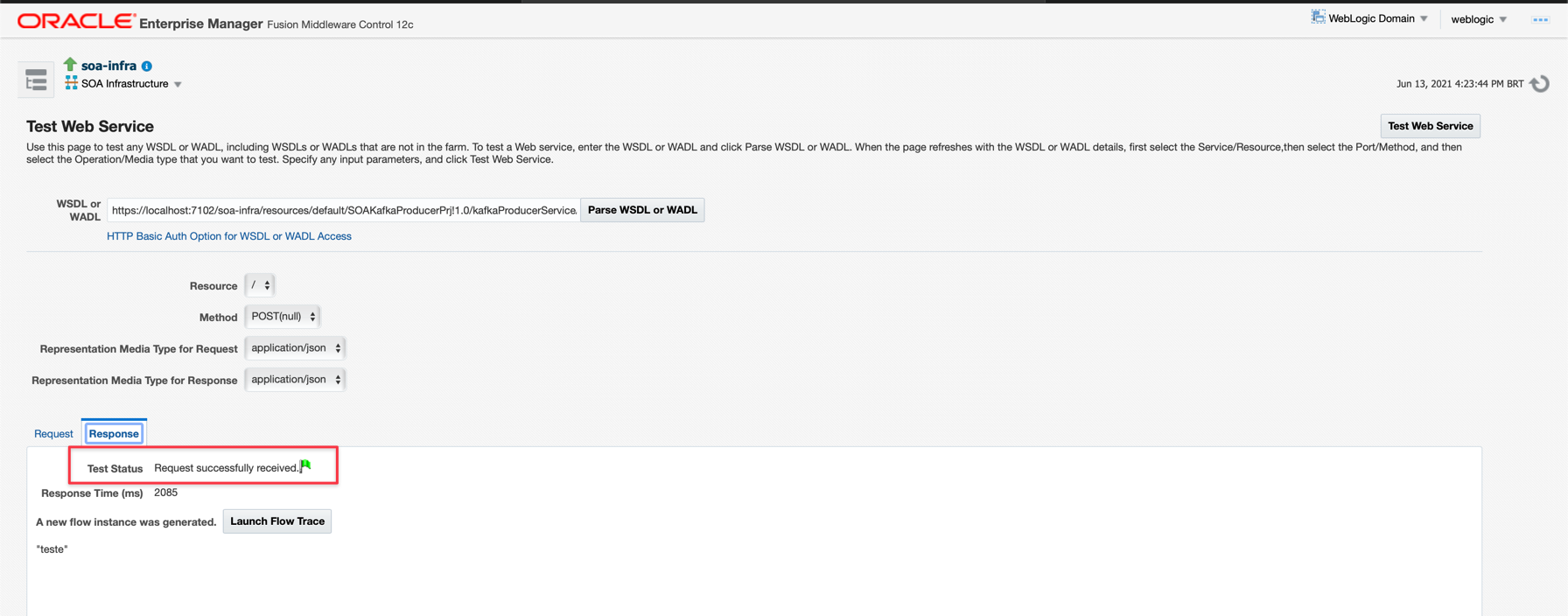

SOA 메뉴 항목 및 Deployed Components 옵션에서 애플리케이션으로 이동합니다.
구현에 따라 서비스에 필요한 메시지 매개변수를 입력합니다. 이 매개변수의 이름은 "msg"이고 메시지 형식은 이전 단계에 따라 JSON입니다.
JSON 형식으로 메시지를 입력한 후 "웹 서비스 테스트"를 눌러 메시지 대기열에서 생산자 서비스를 실행합니다.

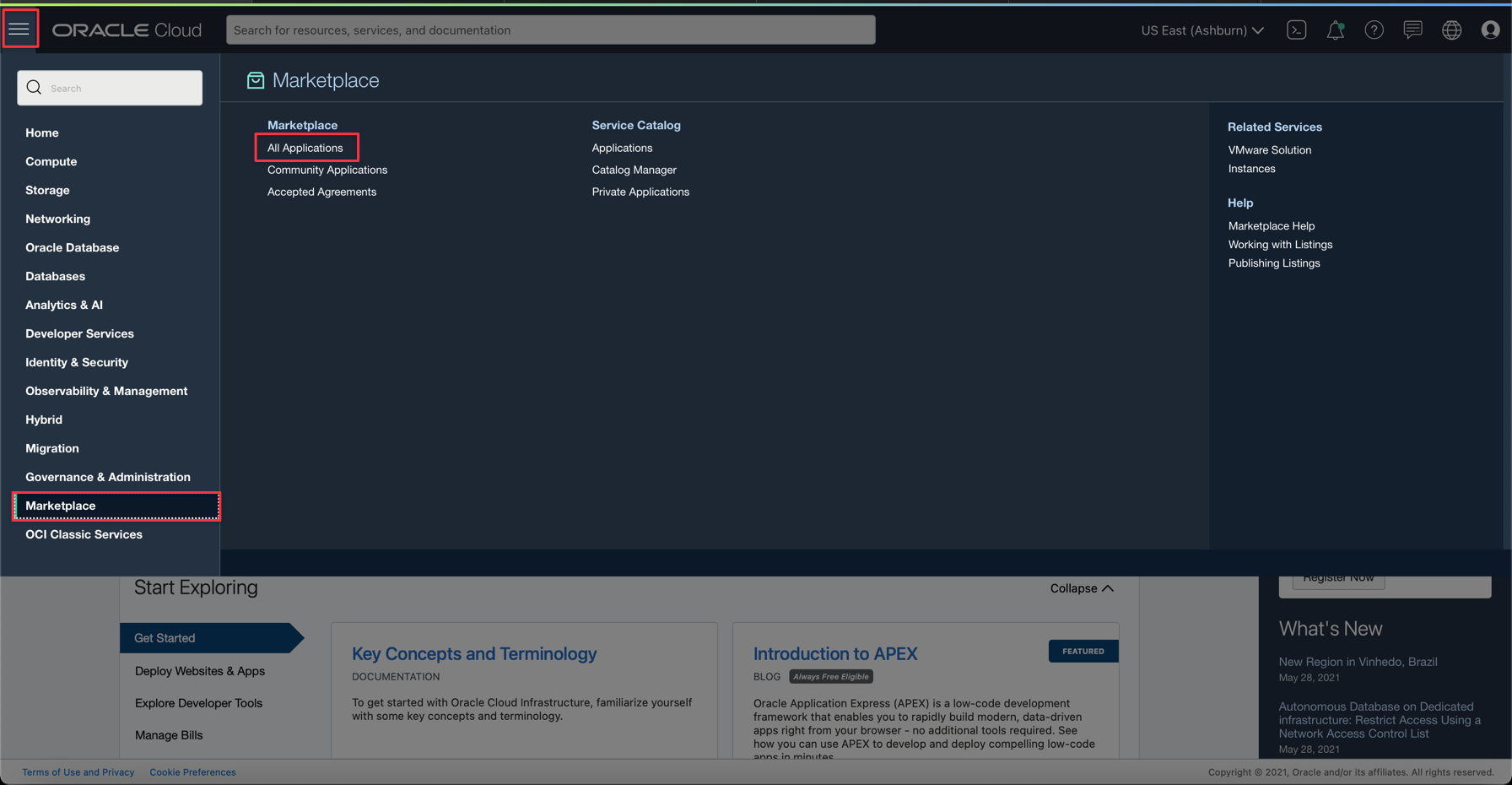

애플리케이션을 배치하려면 Oracle SOA Suite의 활성 인스턴스가 있어야 합니다. 이 자습서에서 사용할 인스턴스는 마켓플레이스에서 사용할 수 있는 이미지이며 서버 보호를 위해 배스천에서 제공하는 SOA Suite 구조를 갖게 됩니다.

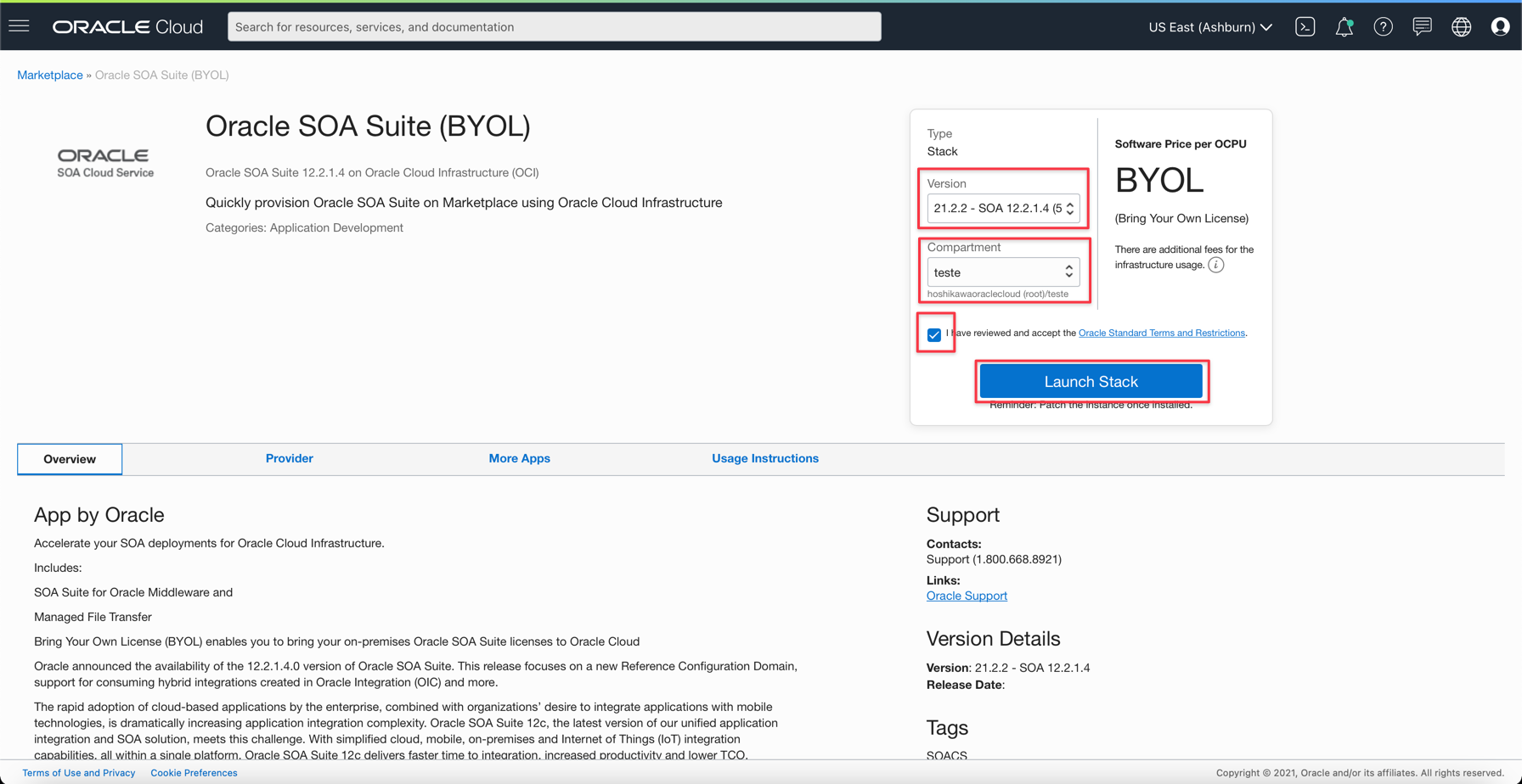

이를 위해 인스턴스를 생성하겠습니다. Oracle Cloud 콘솔에서 기본 메뉴(화면 왼쪽 상단 모서리에 있음), "마켓플레이스" 옵션 및 "모든 애플리케이션"을 아래와 같이 누릅니다.

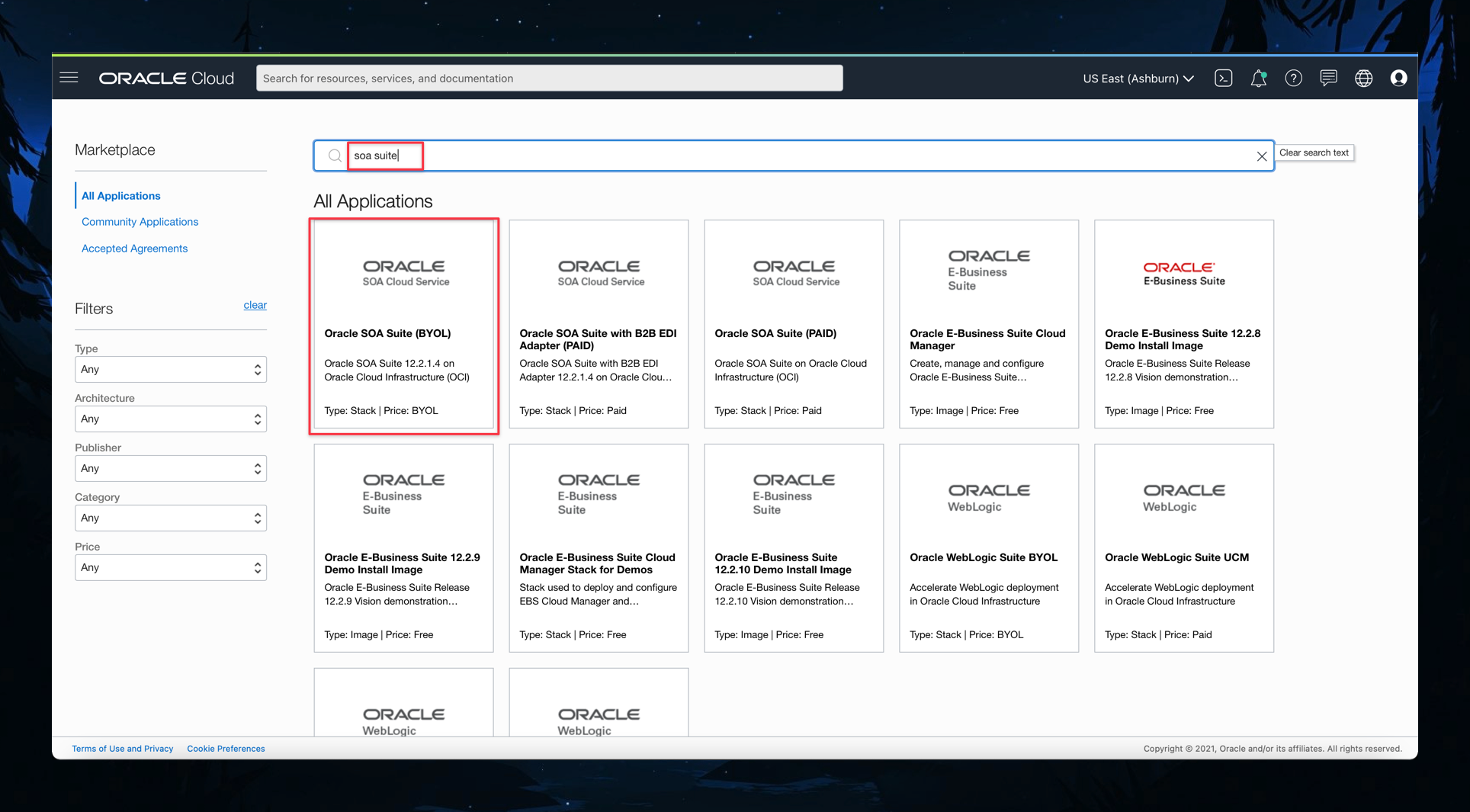

이미지 검색 화면에서 "soa suite"를 입력하여 올바른 이미지를 찾습니다.
"Oracle SOA Suite (BYOL)" 옵션을 눌러 인스턴스 생성을 시작합니다. 선택할 수 있는 필수 옵션이 표시됩니다. 자세한 내용은 Oracle Cloud Infrastructure에서 Oracle SOA Suite on Marketplace 사용을 참조하십시오.
SOA Suite 버전 확인: 12.2.1.4 이상(이 워크샵은 버전 12.2.1.4으로 개발됨)
SOA Suite 인스턴스를 생성할 구획을 선택합니다.
라이센스 계약의 조항 및 조건에 동의하는지 확인합니다.
스택 실행을 누릅니다.

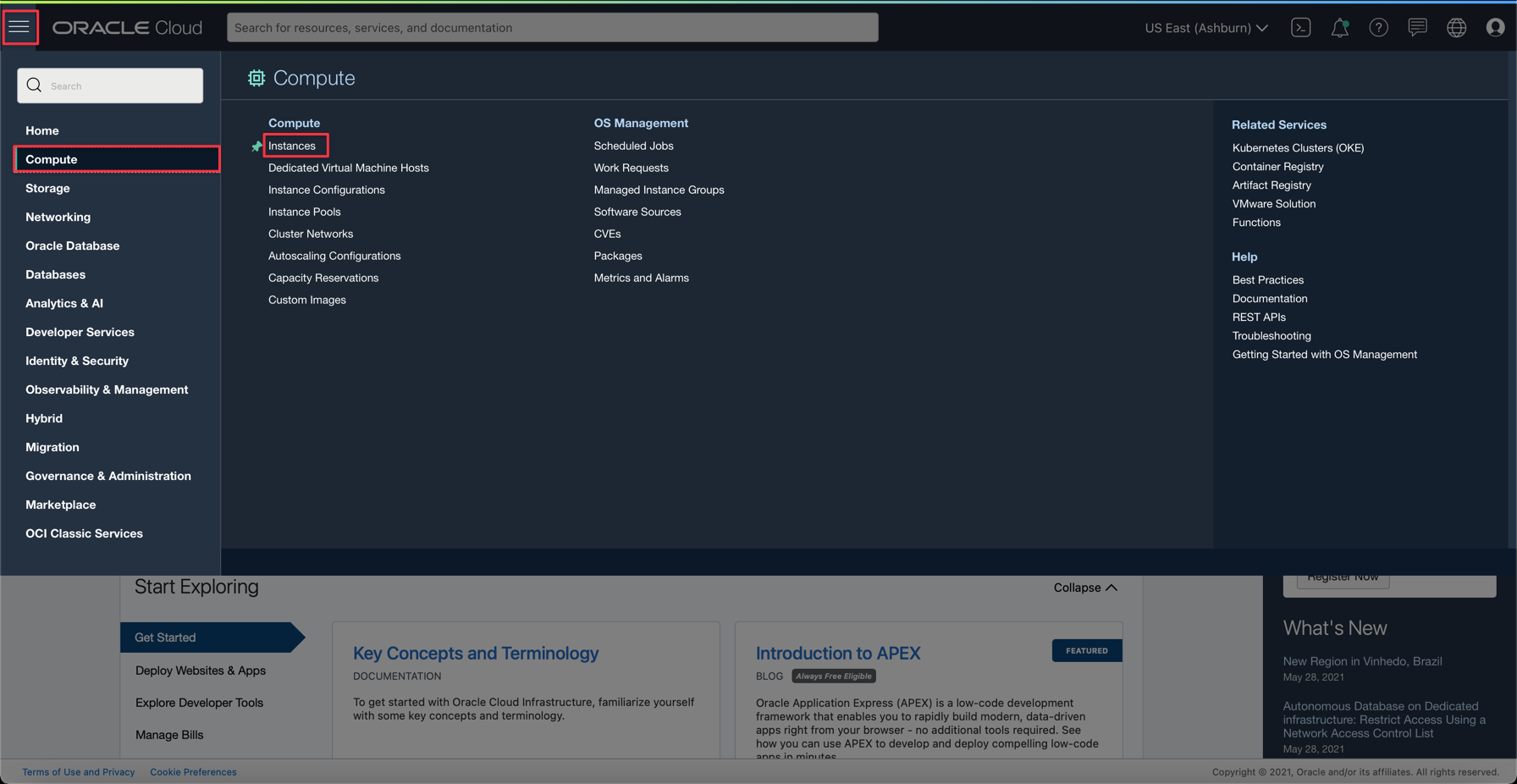

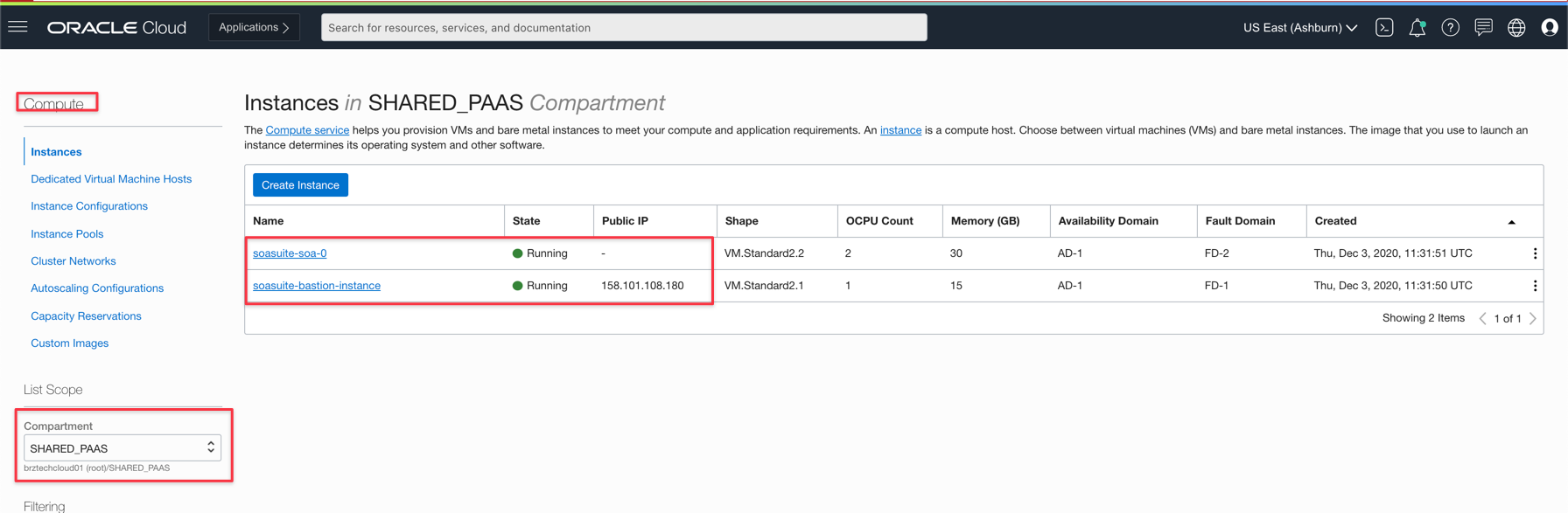

Oracle Cloud 콘솔 기본 메뉴에서 컴퓨트 및 인스턴스로 이동합니다.
SOA Suite 인스턴스를 생성한 구획을 선택하면 2개의 가상 머신이 표시됩니다.
- SOA Suite 서버
- SOA Suite 서버 보호를 위한 배스천으로 사용될 VM
참고: VM 배스천에는 공용 IP가 있으며, 나중에 설명된 대로 IP 터널을 열어 인터넷을 통해 SOA Suite 서버에 액세스할 수 있습니다.

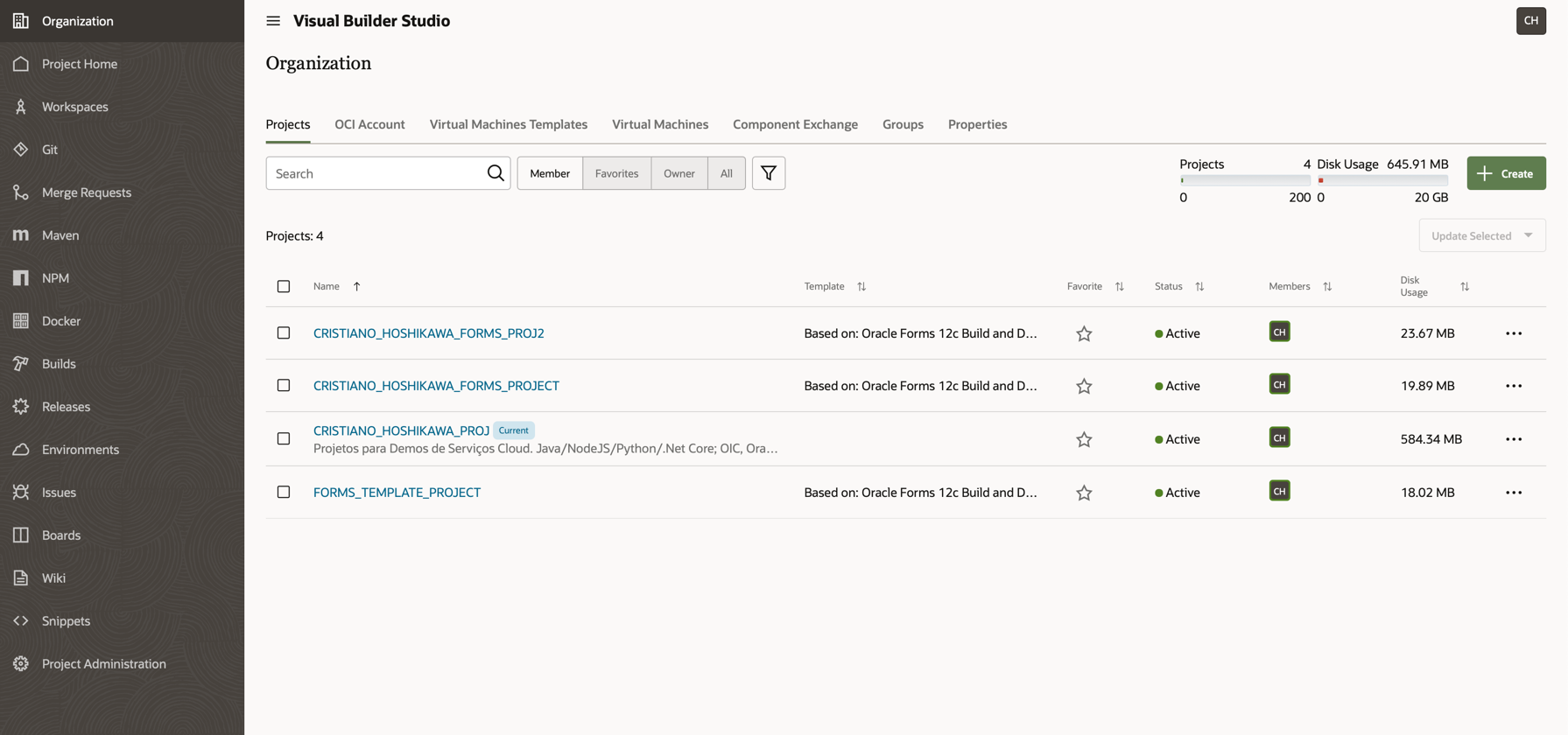

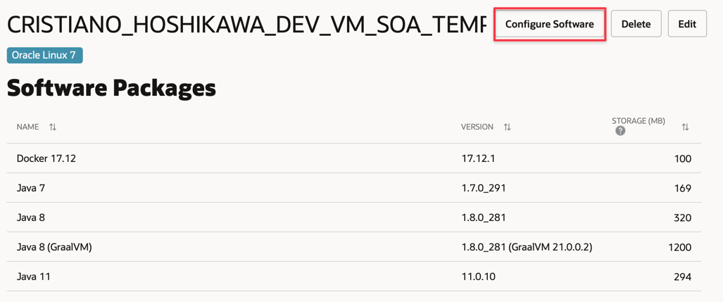

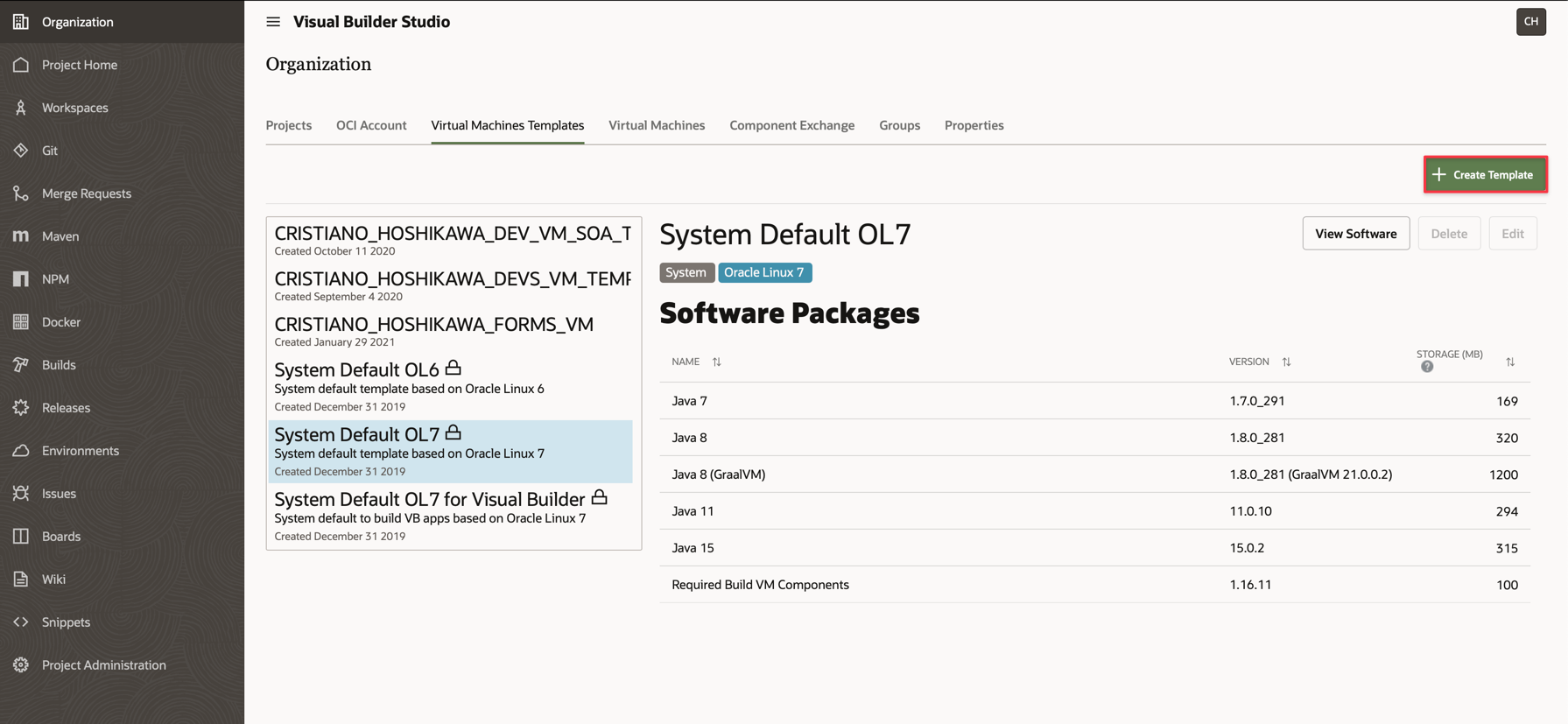

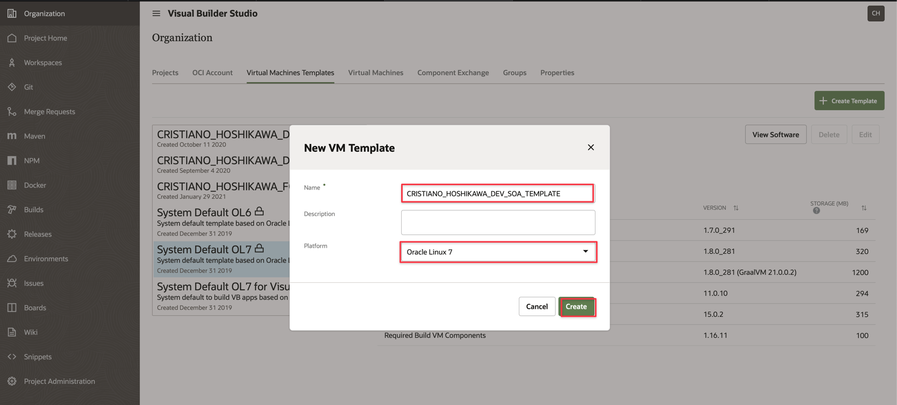

왼쪽 메뉴에서 Organization을 누른 다음 Virtual Machine Templates를 누릅니다.

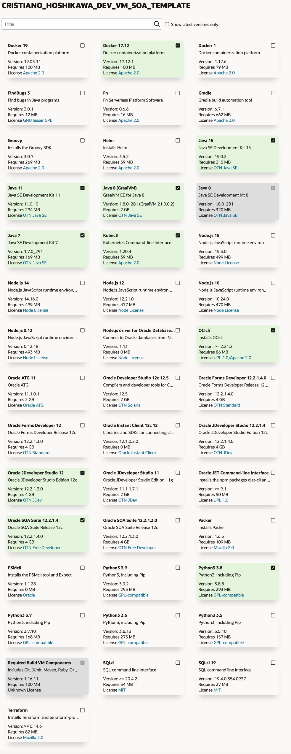

템플리트 생성을 눌러 SOA Suite 프로젝트 구축에 사용할 수 있는 툴을 구성합니다. 그런 다음 템플릿의 이름을 입력하고 원하는 경우 선택적으로 이 템플릿에 대해 설명할 수 있습니다. 이 VM이 작동할 플랫폼을 선택해야 합니다. Oracle Linux 옵션을 선택합니다(이 문서의 날짜까지는 Oracle Linux 7이 있었지만 더 최근 옵션을 선택할 수 있습니다).
프로젝트 작성에 필요한 중요한 구성요소를 모두 선택합니다. 아래와 같이 모든 옵션을 선택합니다.
TEMPLATE가 생성되고 프로젝트가 빌드를 요청하는 즉시 VM이 인스턴스화됩니다.

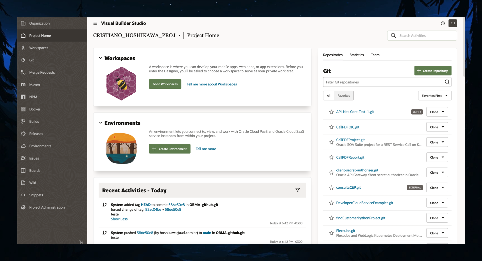

Oracle Visual Builder Studio에서 프로젝트의 구성을 빌드합니다. 먼저 Oracle Visual Builder Studio 내에서 프로젝트를 열고 아래 예에서 CRISTIANO HOSHIKAWA PROJ를 누릅니다.
사용 가능한 옵션이 있는 왼쪽 메뉴와 소스 코드 저장소의 프로젝트 오른쪽 및 이 프로젝트의 일부인 팀(프로젝트 사용자)과 함께 프로젝트 페이지가 표시됩니다.

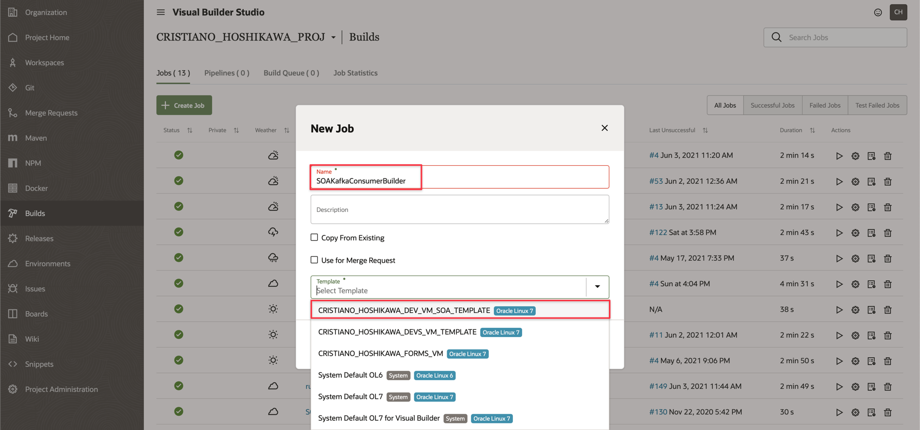

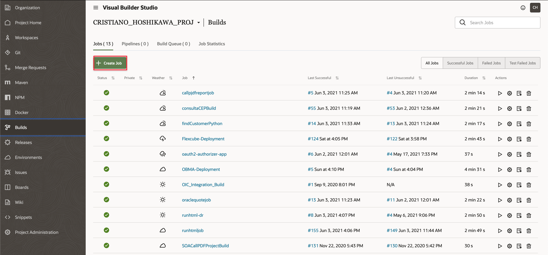

왼쪽 메뉴에서 BUILD(빌드) 옵션을 눌러 기존 설정을 모두 확인한 다음 프로젝트에 대한 새 BUILD를 구성하겠습니다. 작업 생성을 누릅니다.
작업의 이름을 입력하고 VM 템플리트(이전 세션에서 생성됨)도 선택합니다.

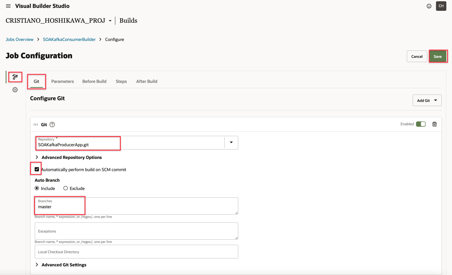

이제 프로젝트 빌드를 단계별로 구성하겠습니다. 구성의 첫번째 부분은 소스 코드로 이전에 생성해야 하는 Oracle SOA Suite 프로젝트의 저장소를 설정하는 것입니다. 이 문서에서는 이 문서의 git에서 사용 가능한 SOAKafkaProducerApp 프로젝트로 작업합니다. 이 프로젝트를 Oracle Visual Builder Studio 인스턴스의 git에 복제할 수 있습니다.
SOAKafkaProducerApp프로젝트를 Visual Builder Studio로 복제한 후 Git 저장소 이름으로 BUILD를 구성하고 "Automatically perform BUILD on SCM commit" 옵션을 선택합니다. 또한 분기 이름이 git 프로젝트와 일치하는지 확인합니다.

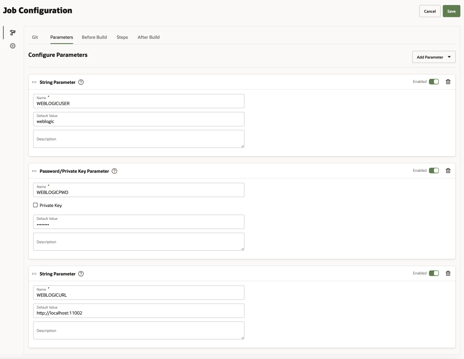

이제 "Parameters" 탭을 선택합니다. 오른쪽에 콤보 상자 메뉴 "매개변수 추가"를 사용하여 세 개의 매개변수를 만들어야 합니다. 아래에는 생성되어야 하는 이름 및 괄호 안에 다음 유형이 있습니다.
WEBLOGICUSER: Weblogic 사용자(문자열 유형)
WEBLOGICPWD: Weblogic 사용자 비밀번호(유형 암호/비밀번호)
WEBLOGICURL: Weblogic 인스턴스의 URL(문자열 유형)
중요한 관찰은 Bastion Server를 통해 터널이 설정되므로 WEBLOGICURL의 URL이 localhost여야 한다는 것입니다.

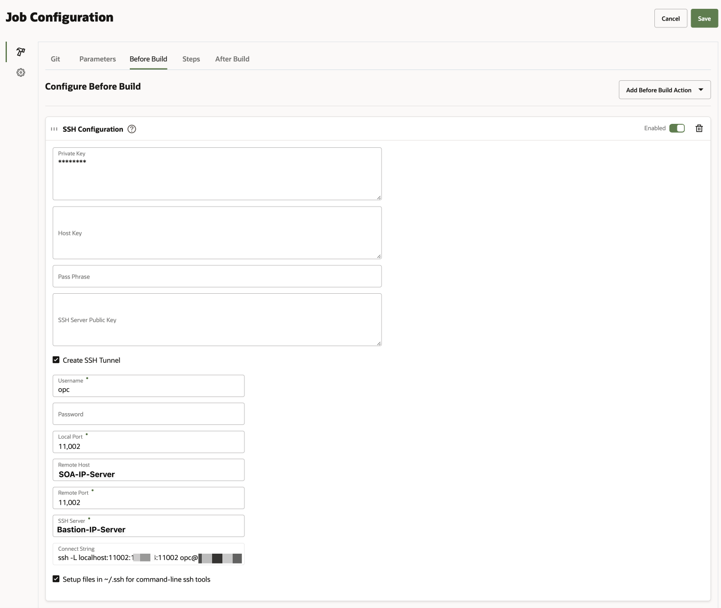

이제 "빌드 전" 탭을 눌러 Bastion 서버에서 Weblogic SOA Suite Server로 SSH 터널을 구성합니다. SSH 키(전용 키)를 사용하고 해당 필드를 입력하십시오. 터널 조립품에 대한 데이터를 채웁니다.
유저 이름: opc
로컬 포트: 11002
원격 호스트: SOA Suite 인스턴스의 전용 IP
원격 포트: 11002
SSH 서버: 배스천의 공용 IP
중요한 관찰 사항은 포트 11002가 SOA Suite 프로젝트를 배치하기 위한 액세스 포트로 정확하게 구성되었다는 것입니다.

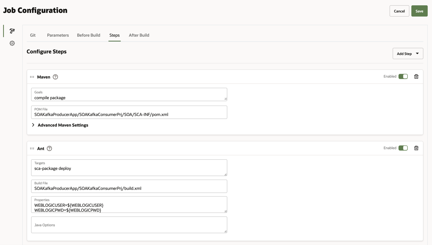

"단계" 탭을 눌러 SOA Suite 프로젝트의 BUILD(Maven을 통해) 및 DEPLOYMENT(ANT를 통해)를 구성합니다. 다음과 같이 입력합니다.
- 이동
목표: 패키지 컴파일
POM 파일: SOAKafkaProducerApp/SOAKafkaConsumerPrj/SOA/SCA-INF/pom.xml. 프로젝트 패키지를 어셈블하기 위한 Maven pom.xml 파일입니다.
앤트
대상: sca-package 배치
빌드 파일: SOAKafkaProducerApp/SOAKafkaConsumerPrj/build.xml. 빌드 후 응용 프로그램을 배치하기 위한 Ant build.xml 파일입니다.
속성
WEBLOGICUSER=${WEBLOGICUSER}
WEBLOGICPWD=${WEBLOGICPWD}
WEBLOGICURL=${WEBLOGICURL}
중요:
SOAKafkaProducerApp 응용 프로그램에는 SOAKafkaProducerPrj 및 SOAKafkaConsumerPrj라는 두 개의 프로젝트가 있습니다.
프로젝트 중 하나의 구성을 보여줍니다. 다른 프로젝트에 대해 동일한 단계를 수행해야 합니다.

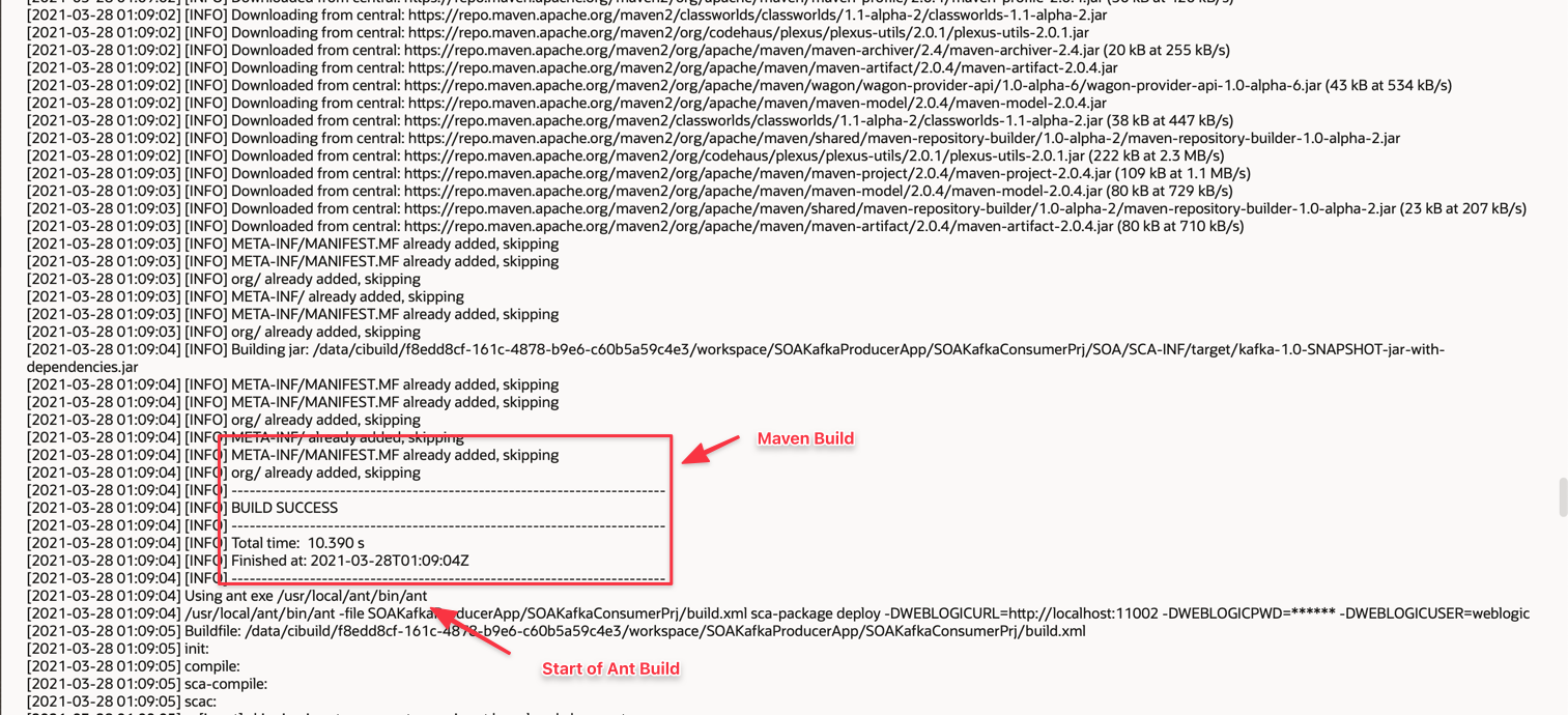

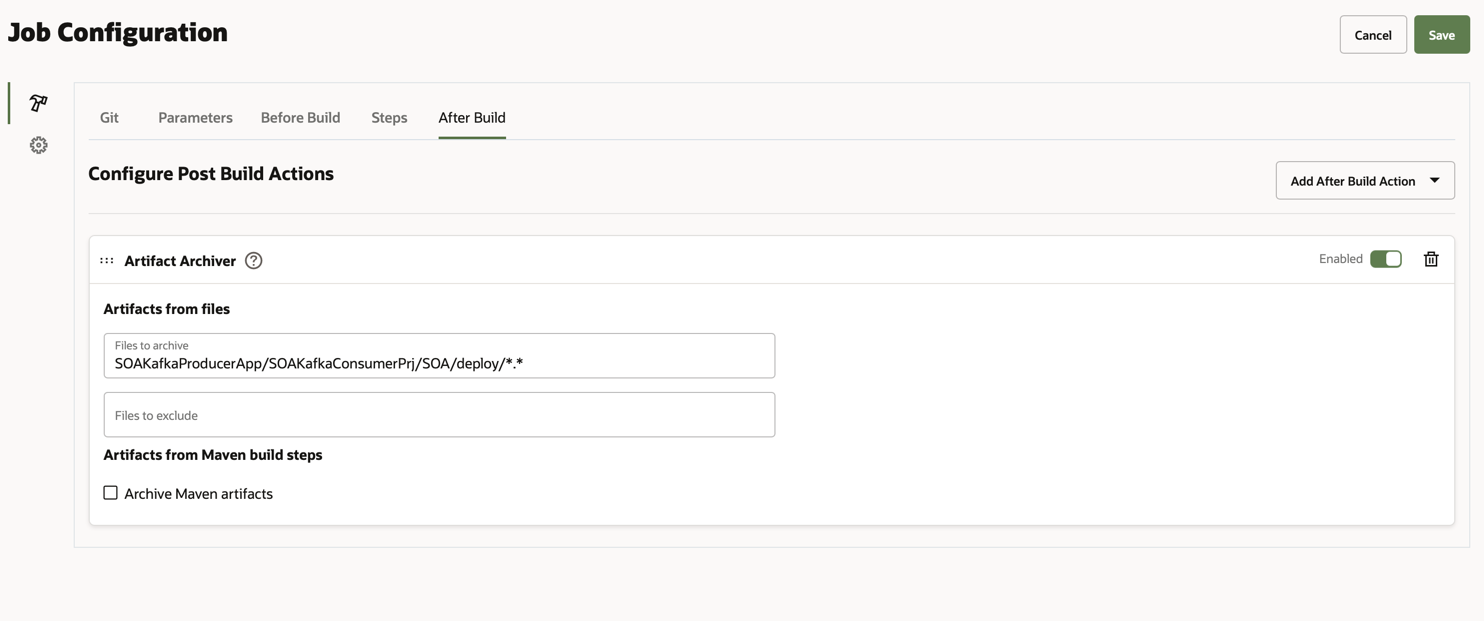

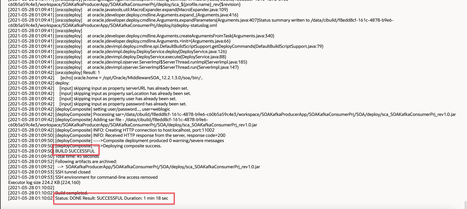

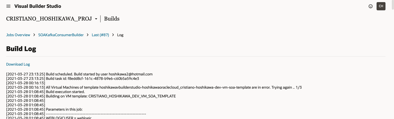

이제 BUILD 구성을 완료하겠습니다. "After Build" 탭을 선택합니다. 이 단계는 선택사항이지만 Maven 실행 시 이전 단계에서 생성된 아티팩트를 생성할 수 있습니다. 이를 위해 아티팩트가 나중에 다운로드되도록 이 단계를 구성합니다.
Oracle Visual Builder Studio에서 BUILD를 실행합니다. 구성된 후에는 코드 저장소(Visual Builder Studio git)에 커밋이 있을 때마다 BUILD가 자동으로 시작됩니다. BUILD를 수동으로 실행할 수도 있습니다. 이렇게 하려면 BUILD 옵션을 누르기만 하면 됩니다. BUILD를 실행해 보고 생성된 로그를 확인할 수 있습니다.
