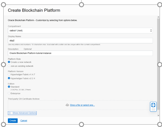

작업 1: Oracle Blockchain Platform 인스턴스 생성
OCI 콘솔에 로그인합니다.
인스턴스를 생성할 수 있는 적절한 권한이 있는 구획을 선택합니다.
인스턴스에 대한 표시 이름을 제공하고 플랫폼 롤, 버전 및 필요한 에디션을 선택합니다.
생성을 누릅니다.
블록체인 네트워크에 참여하는 각 구성원 조직에 대해 Oracle Blockchain Platform 인스턴스를 생성하십시오. 자세한 내용은 Create an OBP instance를 참조하십시오.

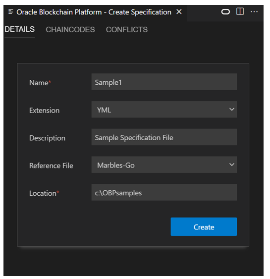

작업 4. Data Model을 사용하여 Spec 파일 생성
작업 3에서 생성된 데이터 모델을 사용하여
yaml또는json에 단순 사양 파일을 작성합니다. 자세한 내용은 Specification File 생성을 참조하십시오. -
이 사양 파일에서는 여러 자산 정의 및 동작, 인수 검증, CRUD 및 비CRUD 메소드 선언을 지정할 수 있습니다.
두 형식(
yaml및json)의 샘플 사양 파일은 Blockchain App Builder 다운로드 패키지에서 찾을 수 있습니다.

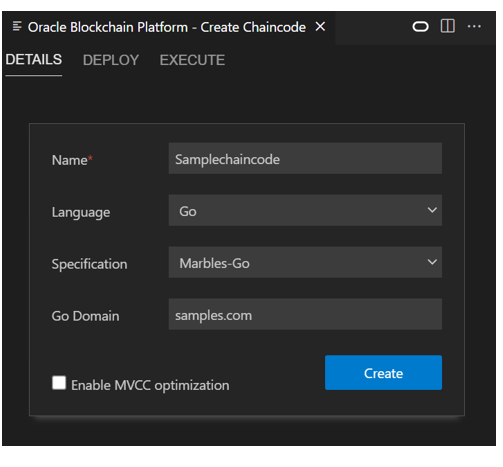

작업 5. 체인코드 파일 생성
Oracle Blockchain App Builder는 사양 파일에서 입력을 가져와서 완전한 기능을 갖춘 스캐폴드 체인코드 프로젝트를 생성합니다.
Typescript 또는 Go Lang에서 Oracle Blockchain App Builder를 사용하여 체인코드를 생성하고 여기에 필요한 사용자정의 함수를 추가합니다. 자세한 내용은 Chaincode 생성을 참조하십시오.
이제 Oracle Blockchain Platform에 체인코드를 배포할 준비가 되었습니다.

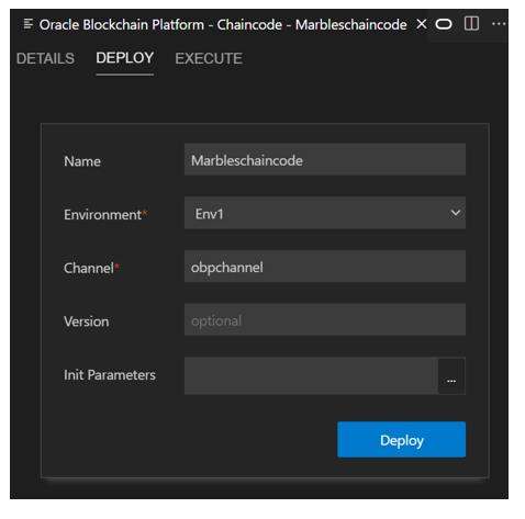

작업 6. 체인코드 배포 및 테스트
체인코드 배포는 체인코드 정의의 승인 및 커밋으로 구성됩니다.
블록체인 앱 빌더를 사용하여 Oracle Blockchain Platform에 체인코드를 배포하십시오.
앱 빌더의 환경 섹션에 Oracle Blockchain Platform 인스턴스 세부정보를 추가한 다음 체인코드를 배포합니다. 자세한 내용은 체인 코드 배포를 참조하십시오.
체인코드 프로젝트를 패키지화하여 Oracle Blockchain Platform에 수동으로 배포할 수도 있습니다. VS 코드를 사용하여 체인코드를 배포합니다.
체인코드가 배포되면 다음 단계는 배포된 체인코드를 테스트하는 것입니다. 테스트 과정에서 트랜잭션을 호출하거나 체인코드를 query할 수 있습니다. Blockchain App Builder는 호출 및 쿼리를 모두 수행하는 데 사용할 수 있으며 다중 사용자 테스트에도 사용할 수 있습니다. 자세한 내용은 체인 코드 테스트를 참조하십시오.
