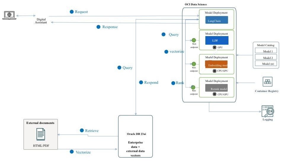

고급 아키텍처 솔루션 개요
그림: RAG 파이프라인의 고급 아키텍처
다음 다이어그램은 Mistral-7B-Instruct-v0.2, Oracle Database 23ai, RAG, LangChain, Oracle Digital Assistant를 사용하여 고급 챗봇을 구축하는 아키텍처 및 워크플로우를 보여줍니다. 다음은 다음 아키텍처와 관련된 자세한 단계입니다.
사용자 상호 작용: 사용자가 Oracle Digital Assistant 인터페이스를 통해 챗봇에 요청을 전송합니다.
요청 처리: Oracle Digital Assistant가 요청을 수신하여 OCI Data Science 인프라로 전달합니다.
질의 처리: 2단계가 포함됩니다.
- OCI Data Science 내에서 요청은 LangChain로 경로 지정됩니다. 이 경로는 다양한 모델 배치 간의 상호 작용을 관리하기 위한 조정자 역할을 합니다.
- LangChain는 요청을 처리하고 외부 문서 및 엔터프라이즈 데이터에서 정보를 검색해야 할 필요성을 식별합니다.
벡터화: 이 단계에는 다음과 같은 하위 프로세스가 포함됩니다.
- 요청이 임베딩 모델 배치로 전송되어 질의를 고차원 벡터 표현으로 변환합니다.
- 그런 다음 벡터화된 이 query는 벡터 검색을 위해 Oracle Database 23ai로 전송됩니다.
데이터 검색: 이 단계에는 다음 하위 프로세스가 포함됩니다.
- Oracle Database 23ai는 PDF 및 HTML 형식의 문서 형태로 구조화되지 않은 데이터에 대해 유사성 검색을 수행하고 해당 검색을 데이터베이스의 다른 비즈니스 데이터에 대한 일반 검색과 결합합니다.
- 관련 문서 또는 조각이 검색되고 추가 처리를 위해 다음 단계로 전송됩니다.
등급 재지정:
- 생성된 응답은 순위 재지정된 모델 배치에 의해 추가로 구체화될 수 있습니다.
- 순위 재지정 모델은 가장 관련성이 높고 정확한 응답을 선택하도록 응답을 평가하고 등급을 지정합니다.
외부 모델 질의: 이 단계에서는 데이터가 검색되고 응답이 생성됩니다.
- 검색된 정보는 OCI Data Science의 AI 빠른 작업 기능을 사용하여 프로비전된 Mistral-7B-Instruct-v0.2 모델 배치에 대한 질의를 생성하는 데 사용됩니다.
- Mistral-7B-Instruct-v0.2 모델은 query를 처리하고 해당 교육 및 검색된 컨텍스트를 기반으로 응답을 생성합니다.
응답 생성: 세분화된 응답이 최종 출력을 통합하는 LangChain로 다시 전송됩니다.
사용자에게 응답 반환:
- 최종 응답은 디지털 어시스턴트로 반환됩니다.
- 그런 다음 Oracle Digital Assistant가 사용자에게 응답을 전달합니다.

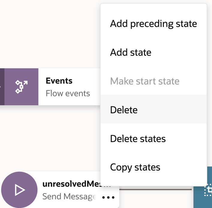

이제 대화 플로우에
unresolvedMessage(메시지 전송) 상태,invokeLLM상태 및showLLMError상태가 포함됩니다.
unresolvedMessage상태에서 ellipsis(...) 아이콘을 누르고 UnresolvedIntent에 대한 오류 메시지를 표시하지 않으려는 경우 메뉴에서 삭제를 선택합니다.
이제 대화 흐름에
invokeLLM상태와showLLMError상태만 포함됩니다.
