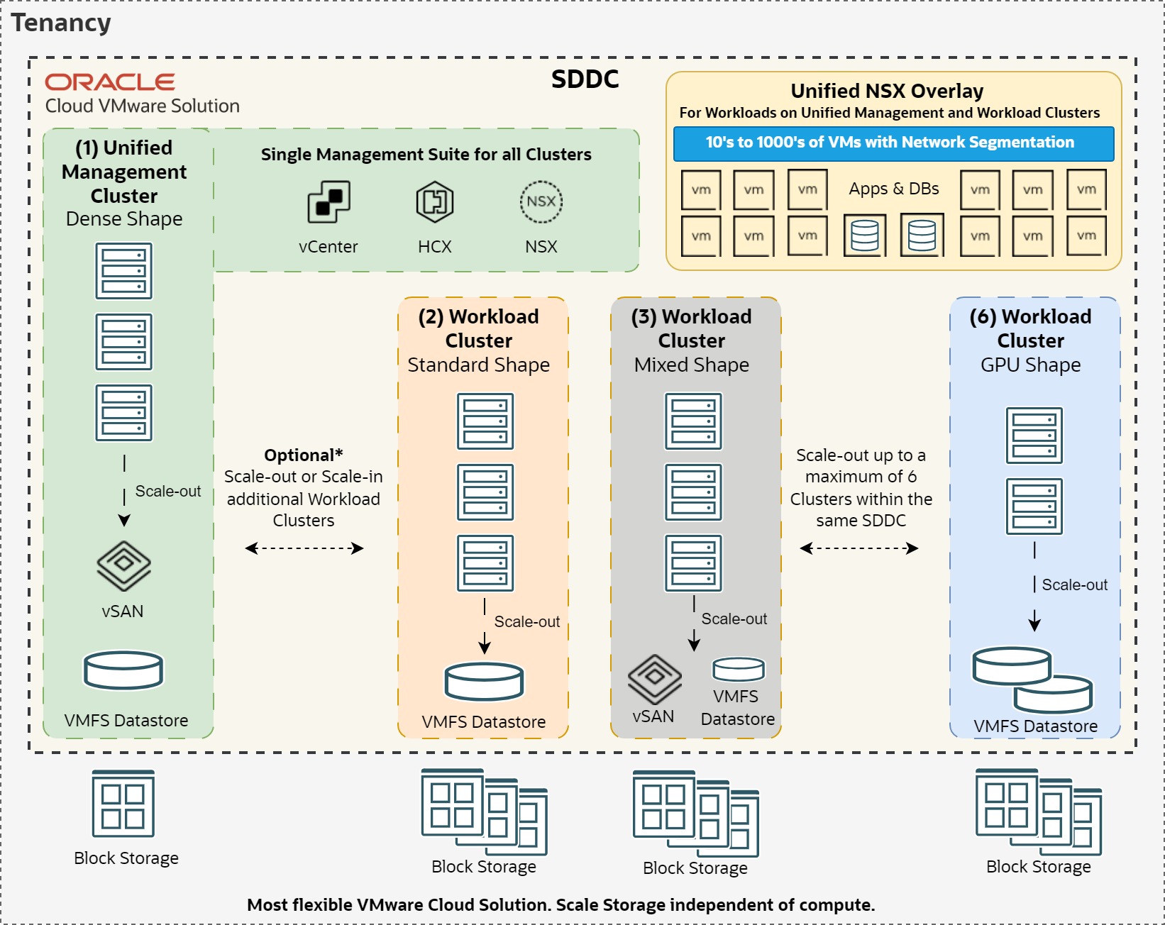

다중 클러스터 SDDC
이 자습서에서는 적합한 컴퓨트 구성, 네트워킹 및 스토리지 옵션을 선택하여 여러 클러스터로 SDDC를 생성하는 단계를 안내합니다. 통합 관리 클러스터는 vSAN 스토리지가 있는 3개의 고밀도 I/O 모양 호스트로 구성되며, 작업 로드 클러스터는 OCI 블록 볼륨이 기본 스토리지인 3개의 표준 모양 호스트를 사용합니다. 다중 클러스터 SDDC에 대한 자세한 내용은 블로그를 참조하십시오.

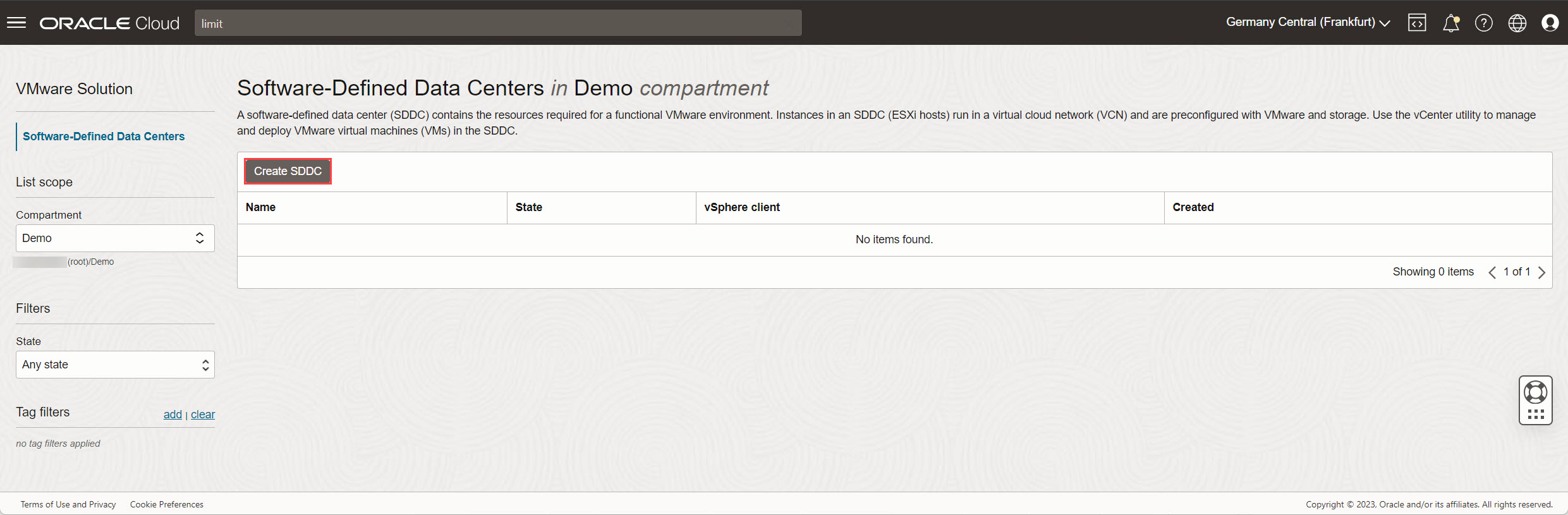

  3. SDDC를 배치할 드롭다운 목록에서 적합한 구획을 선택한 다음 SDDC 생성을 누릅니다.
    SDDC 생성

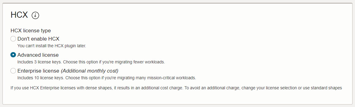

    • HCX: 사용자는 HCX 플러그인을 설치할 수 있습니다. 기본적으로 프로비전 워크플로우는 모든 SDDC에 대해 고급 라이센스가 있는 HCX를 배치합니다. 사용자는 SDDC가 생성된 후 라이센스 유형을 업그레이드하거나 다운그레이드할 수 있습니다. HCX 라이센스는 월별 약정을 기반으로 하므로 요구사항에 따라 라이센스 유형을 선택하십시오. 밀집형 호스트의 경우 엔터프라이즈 라이센스를 선택하면 추가 비용이 발생합니다. 자세한 내용은 HCXHCX Enterprise 기능에 대해 자세히 알아보기를 참조하십시오.
      SDDC용 HCX 옵션
      : SDDC가 생성된 후에는 수동으로 사용으로 설정할 수 없으므로 SDDC 생성 중 HCX를 사용으로 설정하는 것이 좋습니다. 따라서 향후 워크로드 이동성 요구 사항에 대한 유연성이 보장됩니다.

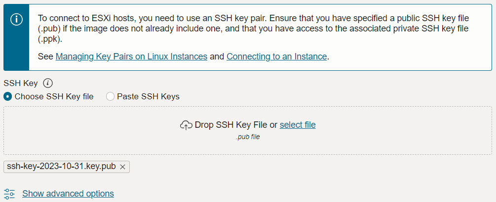

    • SSH 키: Oracle Cloud VMware Solution 시작하기에 설명된 대로 생성된 SSH 키 쌍의 공용 키를 선택합니다.
      SSH 키 선택

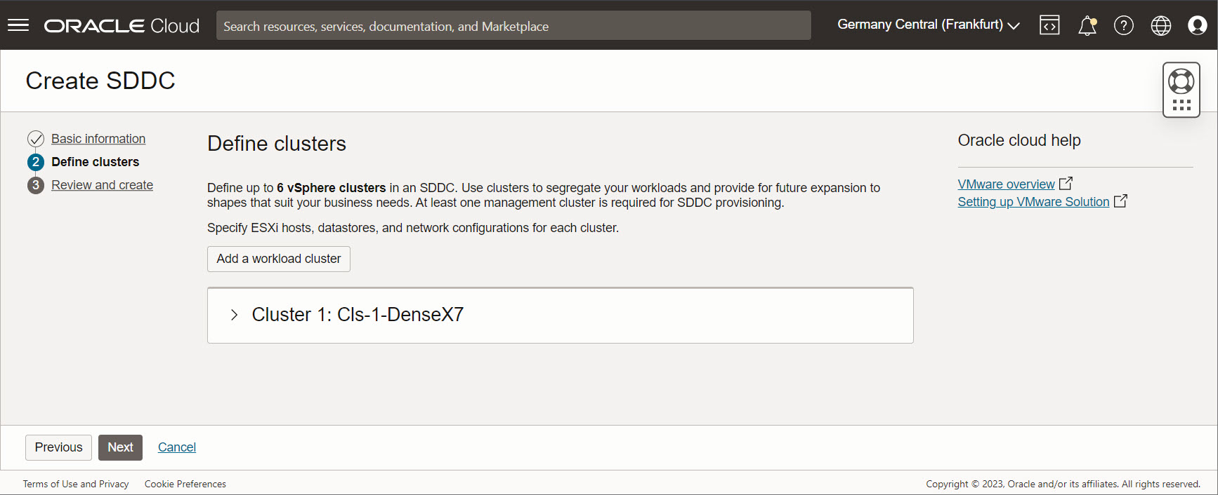

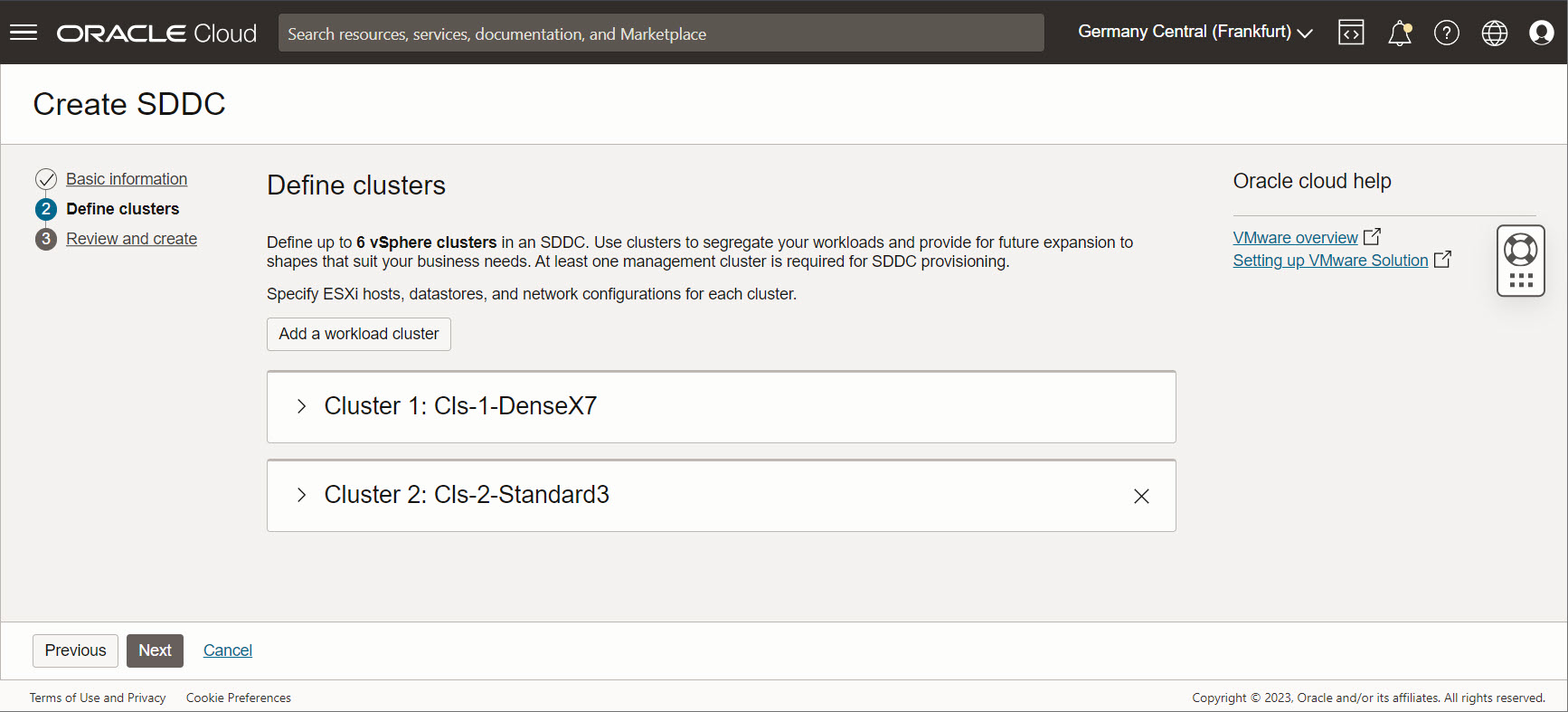

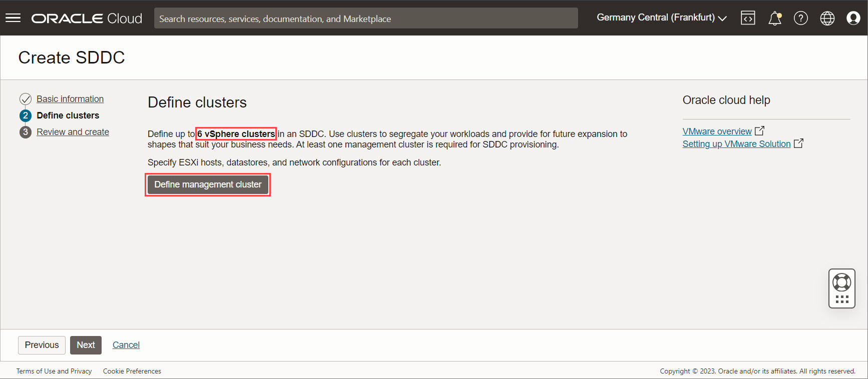

  5. 클러스터 정의 섹션에서 엔터프라이즈 요구에 맞게 vSphere 클러스터를 생성할 수 있습니다. 첫번째 클러스터(예: Unified Management Cluster)를 추가하려면 Define Management Cluster를 선택합니다.
    클러스터 정의
    : 사용자가 최대 6개의 vSphere 클러스터를 생성할 수 있으며 통합 관리 클러스터(예: 관리 클러스터)인 클러스터가 하나 이상 필요합니다. 관리 클러스터에는 클러스터 관리 도구(vCenter, NSX Manager, HCX Manager)와 작업 로드 VM이 모두 포함됩니다. 선택적으로 고객은 작업 로드 클러스터라는 동일한 SDDC에 최대 5개의 클러스터를 추가할 수 있습니다.

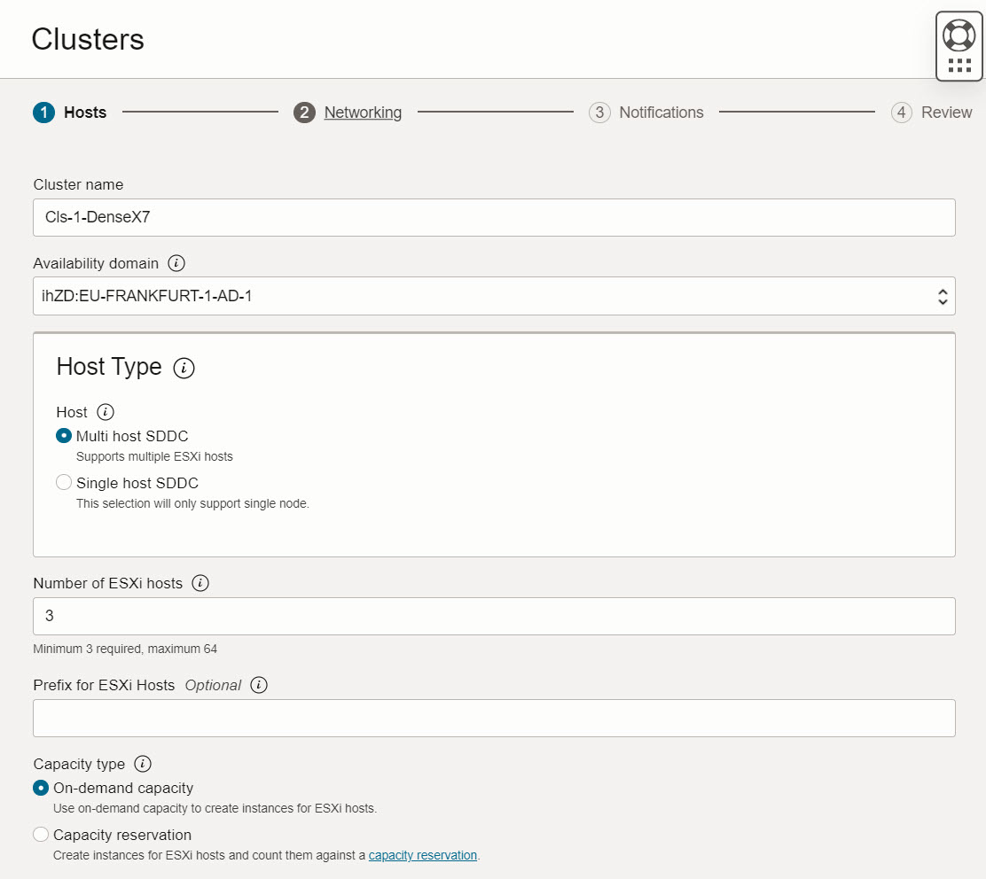

  1. 호스트 섹션은 클러스터 워크플로우의 첫번째 단계입니다. 아래 설명된 대로 필요한 세부정보를 입력합니다.
    • 클러스터 이름: 관리 클러스터의 이름을 제공합니다. 전체 테넌시에서 고유한 이름이어야 하며 이름의 길이는 16자를 초과할 수 없습니다.
    • 가용성 도메인: 클러스터를 두 가지 모델로 배치할 수 있습니다.
      • 단일 AD: 호스트는 단일 가용성 도메인 내의 결함 도메인 3개에 분산됩니다. 이는 결함 도메인 실패에 대한 고가용성을 제공합니다. 표준 구성 클러스터의 경우 이 모델이 유일하게 사용 가능한 배치 모델입니다.
      • 다중 AD: 고유한 사용 사례의 경우 선택한 영역에 세 개의 AD가 있는 경우 가용성 도메인에 클러스터를 배치할 수 있습니다. 이 옵션은 밀집 구성 인스턴스에서만 사용할 수 있으며 표준 구성 컴퓨트 구성에 적합하지 않습니다. 이 시나리오를 배포하기 전에 Oracle Cloud Architect와 협력하여 이 아키텍처의 장단점을 이해하는 것이 좋습니다.
    • 호스트 유형: SDDC가 운용 배치용인지 아니면 개념 증명 테스트 전용인지 나타냅니다.
      • 다중 호스트 SDDC: 여러 클러스터에서 운용 용도로 SDDC를 배치하려는 경우 이 옵션이 제공됩니다.
      • 단일 호스트 SDDC: 이 옵션은 개념 증명 전용입니다. 나중에 다중 호스트 SDDC로 업그레이드할 수 없습니다. 비운용 사용 사례에 대해서만 단일 호스트 SDDC를 배치합니다.
    • ESXi 호스트 수: Unified Management Cluster에 필요한 호스트 수를 지정합니다.
      : Unified Management Cluster를 사용하려면 최적의 성능과 가용성을 보장하기 위해 최소 3개의 호스트가 필요합니다. 여러 클러스터 유형 및 하드웨어 구성에 대한 최소 및 최대 호스트 요구사항에 대한 자세한 내용은 Oracle Cloud VMware Solution 시작하기 설명서를 참조하십시오.
    • ESXi 호스트의 접두어 (선택사항): ESXi 호스트 이름이 클러스터 이름과 달라야 하는 경우 사용자정의 접두어를 지정합니다.
    • 용량 유형: 기본 옵션은 On-demand Capacity입니다. 사용자는 사용 가능한 공용 풀에 의존하지 않으려는 경우 용량을 예약할 수 있습니다. 테넌시에서 예약된 인스턴스를 사용할 수 있는 경우 필요한 예약된 인스턴스를 선택합니다. 자세한 내용은 Capacity Reservations를 참조하십시오.
      통합 관리 클러스터 정의

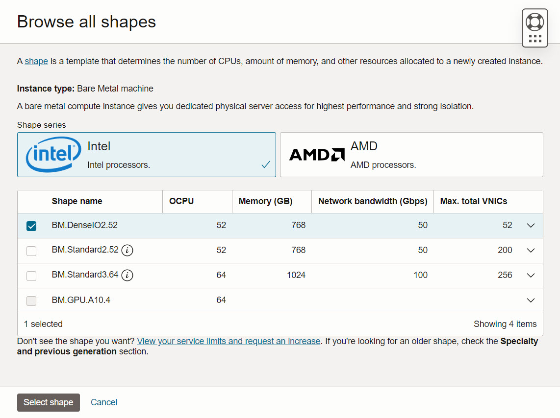

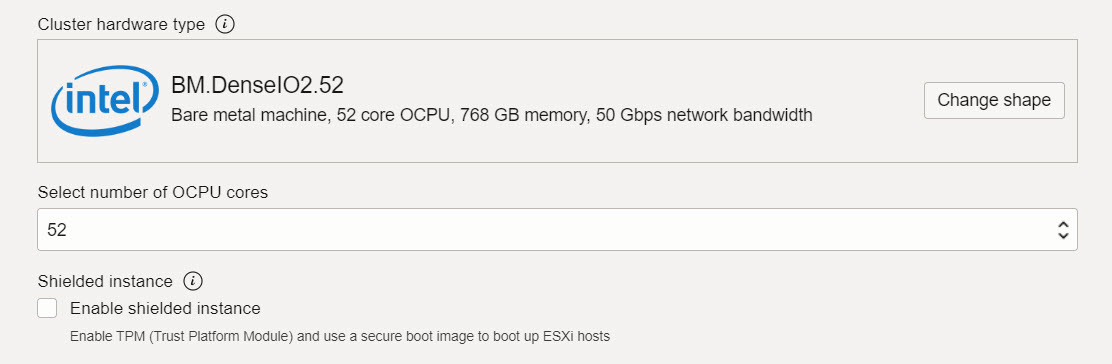

    • 클러스터 하드웨어 유형: Oracle Cloud VMware Solution은 Intel 및 AMD 기반 컴퓨트 구성을 모두 지원합니다. 혼합 구성 클러스터는 가능하지만 구성을 결합할 수 있는 특정 제한 사항이 있습니다. 구성 변경을 선택하여 적절한 하드웨어 유형을 선택합니다. 혼합형 클러스터에 대한 자세한 내용은 Oracle Cloud VMware Solution 시작하기를 참조하십시오.
      통합 관리 클러스터 - 하드웨어 유형
      사용 가능한 하드웨어 옵션
    • CPU 코어 수 선택: 작업 로드 요구사항에 따라 클러스터의 호스트당 원하는 OCPU 수를 선택합니다.
    • 실드된 인스턴스: 보안 부트 및 TPM(Trusted Platform Module)과 같은 기능을 제공하는 실드된 인스턴스를 사용으로 설정하여 ESXi 호스트의 보안을 향상시킵니다. 자세한 내용은 Oracle Cloud VMware Solution - 실드된 인스턴스를 참조하십시오.
      : 클러스터를 생성할 때 이 옵션을 사용으로 설정해야 합니다. 클러스터에 생성된 모든 호스트는 실드된 인스턴스입니다. 나중에 또는 특정 ESXi 호스트에 대해 이 옵션을 사용으로 설정할 수 없습니다. 실드된 인스턴스를 사용으로 설정하지 않고 클러스터를 이미 만든 후 나중에 실드된 인스턴스를 사용하려면 클러스터를 다시 만들어야 합니다.

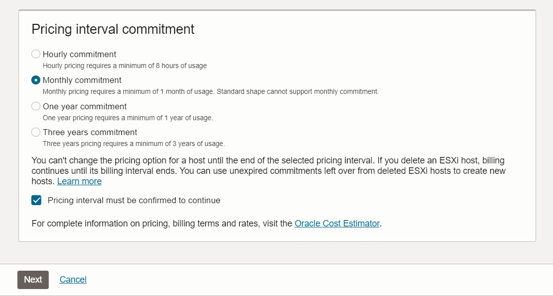

    • 가격 책정 간격 약정: Oracle Cloud VMware Solution은 매시간, 매월, 1년, 3년이라는 4가지 가격 약정을 제공합니다. 이러한 약정은 개별 컴퓨트 인스턴스에 적용되며 컴퓨트 구성을 기반으로 합니다. 체크박스를 선택하여 선택한 가격책정 간격 및 조건을 확인해야 합니다. 네트워킹 섹션의 다음을 누릅니다.
      가격책정 간격 약정
      참고: 고밀도 I/O 구성은 4가지 가격 약정을 모두 지원하지만 표준 구성은 시간별, 1년, 3년 약정만 지원합니다. Dense I/O Shapes의 기본 약정은 Monthly이고 Standard Shapes의 기본 약정은 Hourly입니다. 고밀도 I/O 구성에 대한 월별 약정을 선택한 다음 표준 구성으로 전환하면 약정이 자동으로 시간별로 변경됩니다. 가격 약정에 대한 자세한 내용은 Oracle Cloud VMware Solution 시작하기를 참조하십시오. 테넌시에 대해 1년 또는 3년 약정을 사용으로 설정하려면 서비스 요청을 개설할 수 있습니다.

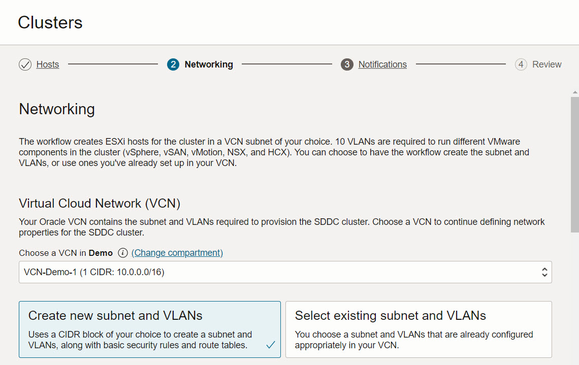

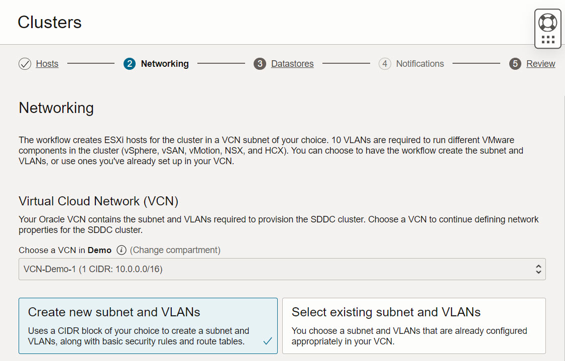

  2. 네트워킹 섹션에서 다음 세부정보를 입력하고 다음을 누릅니다.
    • VCN(가상 클라우드 네트워크): SDDC를 생성할 VCN을 선택합니다. Oracle Cloud VMware Solution 시작하기의 필요 조건 섹션 중 생성된 CIDR 블록 10.0.0.0/16을 사용하여 VCN-Demo-1을 선택합니다.
    • 사용자는 새 서브넷 및 VLAN을 만들거나 기존 서브넷을 활용하도록 선택할 수 있습니다. 기본 옵션인 Create new subnet and VLANs(새 서브넷 및 VLAN 만들기)는 필요한 네트워킹 구성 요소를 자동으로 생성하지만, Select existing subnet and VLANs(기존 서브넷 및 VLAN 선택) 옵션을 사용하려면 사용자가 SDDC 배치 워크플로우를 시작하기 전에 네트워킹 요소를 미리 구성해야 합니다. 이 후자의 옵션은 특정 사용자 정의 요구에 대해서만 필요합니다.
      클러스터 네트워킹

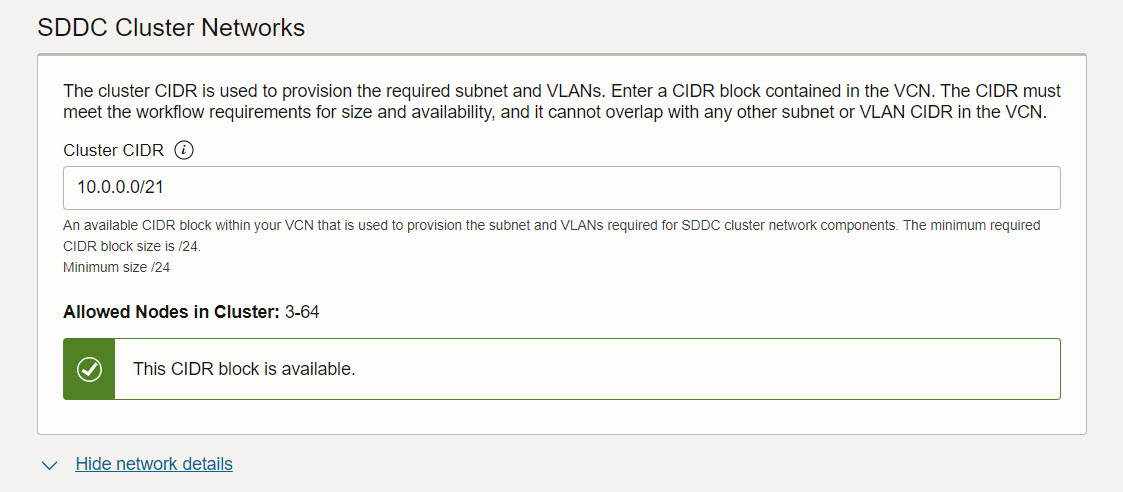

    • SDDC 클러스터 네트워크: 새 서브넷 및 VLAN을 만들려면 클러스터에 대한 클러스터 CIDR 범위를 지정합니다. CIDR 블록 10.0.0.0/21이 사용됩니다. CIDR을 입력하면 워크플로우가 VCN 내에서 가용성을 자동으로 검증합니다.
      클러스터 네트워크
      • 네트워크 세부정보 숨기기를 눌러 다양한 VMware 기능에 대해 클러스터 CIDR 블록이 분할되는 방식을 확인합니다.

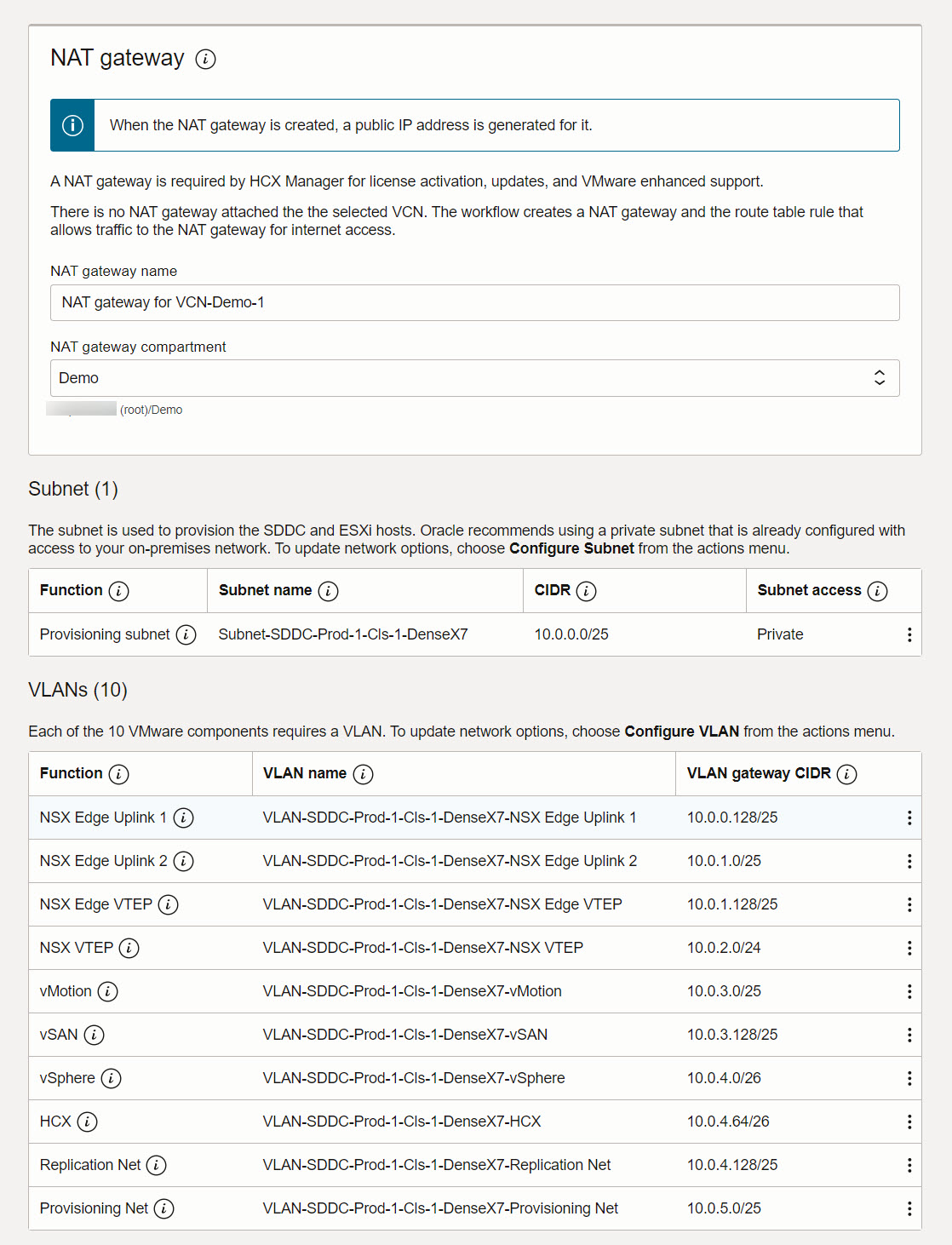

      • VMware HCX를 사용으로 설정한 경우 선택한 VCN에 NAT 게이트웨이가 연결되어 있어야 합니다. VCN에 NAT 게이트웨이가 이미 있는 경우 해당 이름, 구획 및 공용 IP 주소가 표시됩니다. VCN에 NAT 게이트웨이가 없는 경우 워크플로우가 자동으로 NAT 게이트웨이를 생성합니다.
        클러스터 네트워크 - 세부정보
      • (선택 사항) 기존 서브넷 및 VLAN 선택 옵션을 선택한 경우 이전에 생성된 프로비저닝 서브넷 1개와 VLAN 10개를 선택하고 각 목적에 지정합니다. 자세한 내용은 Creating VLANs for an SDDC를 참조하십시오.

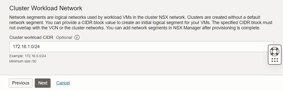

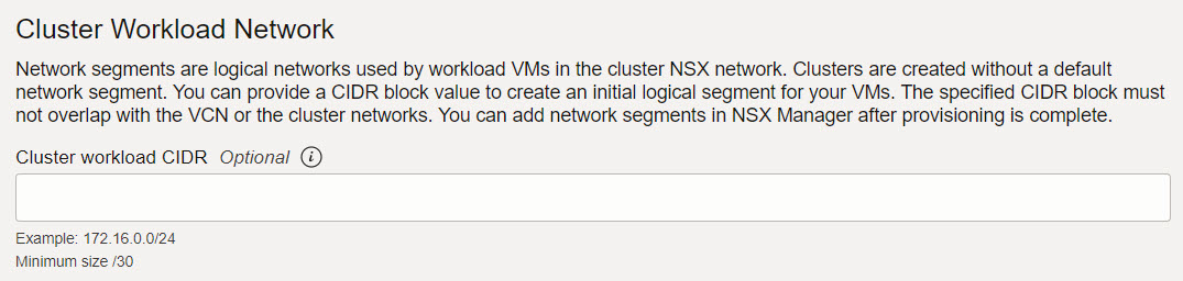

    • 클러스터 작업 로드 CIDR: 작업 로드 CIDR 블록을 제공합니다(선택사항). 이 CIDR 블록은 NSX 작업 로드 세그먼트의 VM에서 DHCP 범위로 사용됩니다. 사용자가 워크로드에 대한 CIDR 범위를 제공하지 않으면 SDDC 배포가 완료된 후 NSX Manager 내에서 수동으로 NSX 세그먼트를 만들 수 있습니다. 이 값은 /30 이상이어야 하며 VCN CIDR 블록과 겹치지 않아야 합니다. 이 자습서에서는 작업 로드 NSX 세그먼트에 CIDR 블록 172.16.1.0/24를 사용합니다.

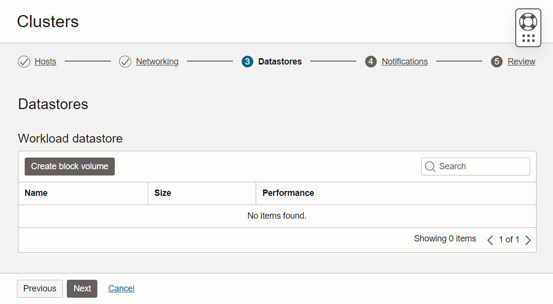

  3. (선택 사항) 표준 구성 기반 클러스터를 선택한 경우 이 단계에서 데이터 저장소를 추가합니다. 밀집 구성 기반 클러스터의 경우 이 단계를 건너뛰고 다음 섹션으로 이동합니다.
    : 표준 구성 기반 클러스터를 통합 관리 클러스터로 배치할 때 VMware 관리 작업 전용 데이터 저장소가 자동으로 생성됩니다. 이 데이터 저장소에는 블록 볼륨 크기가 8TB이고 VPU 설정이 10(균형 조정됨)입니다. 워크로드 VM을 호스트하기 위한 것이 아닙니다. 작업 로드 VM의 경우 다음 절에 설명된 대로 추가 데이터 저장소를 추가합니다. 추가된 각 OCI 블록 볼륨은 클러스터의 모든 호스트에 연결되며 데이터 저장소로 제공됩니다. 그런 다음 모든 데이터 저장소가 단일 데이터 저장소 클러스터에 통합됩니다. 이렇게 하면 사용자가 특정 클러스터 내에서 Storage DRS를 활용할 수 있습니다.

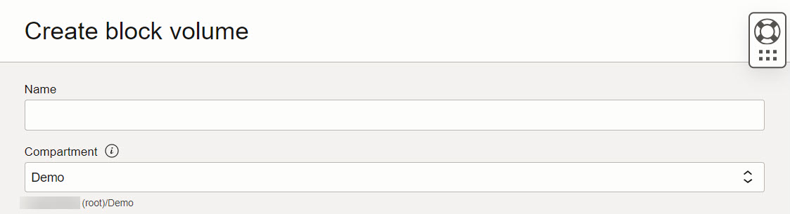

    • 데이터 저장소를 생성하려면 블록 볼륨 생성을 누르고 다음 세부정보를 입력합니다. 워크플로우는 OCI 내에서 블록 볼륨을 생성하는 것과 동일합니다.
      데이터 저장소
      • 이름: 블록 볼륨에 대해 설명하는 이름을 입력합니다.
      • 구획: 블록 볼륨이 상주할 구획을 선택합니다.
        블록 볼륨 생성

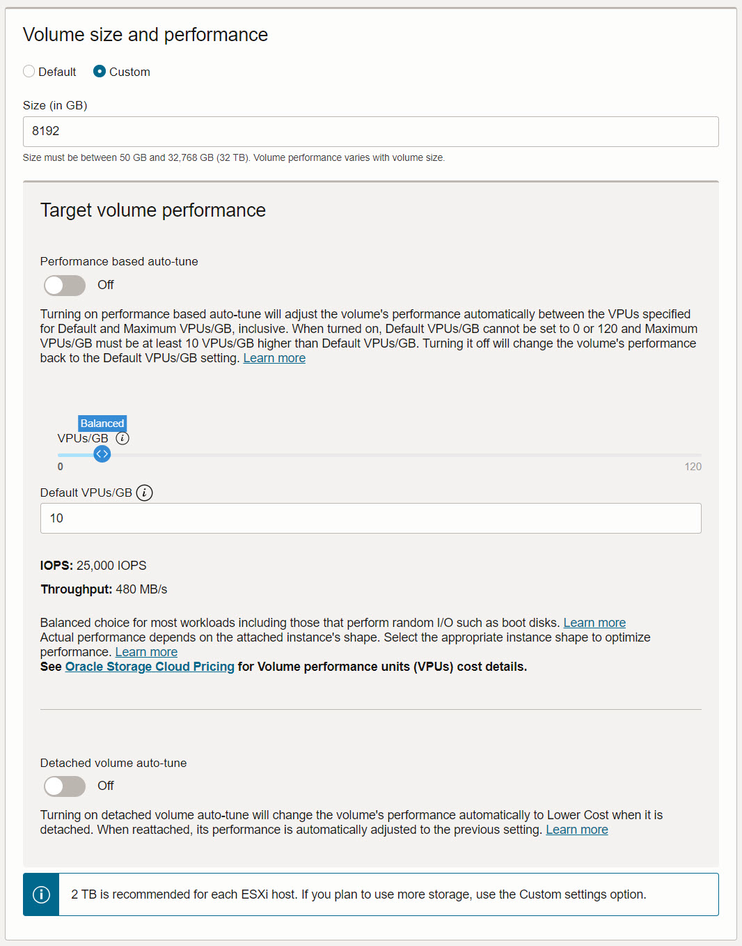

      • 볼륨 크기 및 성능: 기본값을 그대로 두거나 사용자 정의를 선택하여 볼륨 세부정보를 편집합니다. 볼륨을 사용자정의하려면 아래 세부정보를 제공하십시오.
        • 크기(GB): 데이터 저장소에 대해 원하는 크기를 기가바이트 단위로 지정합니다.
        • 대상 볼륨 성능:
          • 성능 기반 자동 조정은 현재 Oracle Cloud VMware Solution에 사용할 수 없습니다. 이 옵션을 사용 안함으로 유지합니다.
          • 기본 VPU/GB: 볼륨에 대해 0에서 50 사이의 VPU(볼륨 성능 단위) 값을 10씩 선택합니다. VPU에 대한 자세한 내용은 Block Volume 성능을 참조하십시오. Oracle Cloud VMware Solution은 현재 최대 VPU인 50개를 지원합니다. 50보다 큰 VPU 값은 입력하지 마십시오.
          • 분리된 볼륨 자동 조정: 이 기능이 사용으로 설정된 경우 볼륨이 분리되면 블록 볼륨 서비스가 해당 볼륨에 대한 성능 레벨을 저비용(0VPU/GB)으로 조정합니다. 이 기능은 비용 절감 및 리소스 효율성을 가능하게 합니다. 볼륨을 다시 연결하면 기본 VPU/GB 설정으로 지정된 성능 레벨로 성능이 다시 조정됩니다.
            볼륨 크기 및 성능

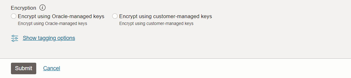

          • 암호화: 유휴 데이터를 보호하기 위해 기본적으로 모든 블록 볼륨은 Oracle에서 제공하는 암호화 키를 사용하여 암호화됩니다. 필요에 따라 옵션을 선택합니다. 자세한 내용은 Securing Block Volume을 참조하십시오.
            블록 볼륨 암호화
    • 위의 단계를 반복하여 필요에 따라 블록 볼륨을 계속 추가합니다. 이 자습서에서 통합 관리 클러스터에 대한 밀집 구성 클러스터를 선택했으므로 이 섹션을 건너뛰고 통지 섹션으로 이동합니다. 다음을 누릅니다.

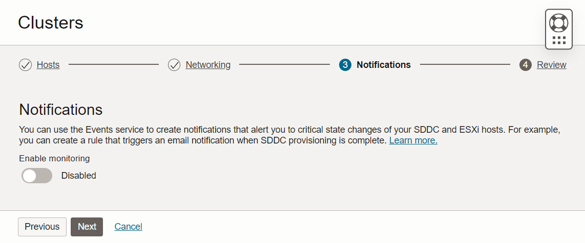

  4. 통지 섹션에서 환경설정에 따라 통지를 구성합니다. 통지를 사용으로 설정하면 사용자가 SDDC 클러스터의 상태를 추적할 수 있습니다. 해당 통지를 전달하려면 토픽을 생성하고 관련 이벤트를 선택해야 합니다. Oracle Cloud VMware Solution에서 사용 가능한 알림을 탐색하려면 OCVS Notifications을 참조하십시오. 다음은 사용 가능한 통지에 대한 간략한 요약입니다.
    서비스 자원 이벤트
    VMware 솔루션 SDDC, ESXi 호스트 생성, 삭제, 업데이트
      HCX 라이센스 업그레이드, 다운그레이드, 취소
    계산 인스턴스 모든 작업, 구획 종료 또는 변경
    네트워킹 VCN, 서브넷, VLAN 삭제, 업데이트
    이 자습서에서는 통지를 사용 안함으로 설정합니다. 다음을 눌러 검토 섹션을 계속 진행합니다.

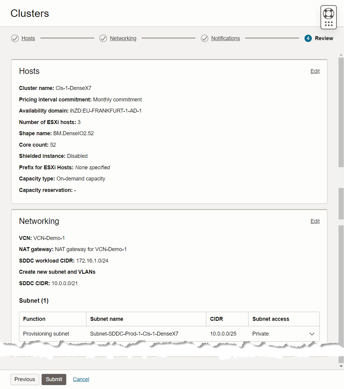

  5. 검토 페이지에서 모든 정보를 검토하고 편집을 눌러 필요에 따라 수정합니다. 세부정보에 만족하면 제출을 눌러 프로세스를 완료하고 클러스터 정의 페이지로 진행합니다.

    이제 클러스터 정의 페이지에 새로 생성된 클러스터가 작업 로드 클러스터 추가 옵션과 함께 표시됩니다. 사용자는 선택적으로 최대 5개의 추가 워크로드 클러스터를 추가하여 특정 사용 사례에 대한 워크로드를 격리할 수 있습니다.
    클러스터 요약 정의
    동일한 SDDC에 작업 로드 클러스터를 추가하는 옵션이 있습니다. 클러스터를 추가하려면 작업 로드 클러스터 추가를 누릅니다. 이 자습서에서는 하나의 작업 로드 클러스터를 추가하여 이 기능을 보여줍니다.

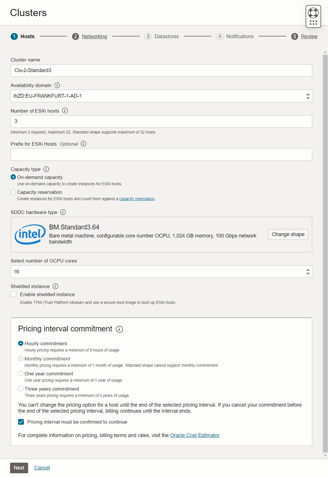

  1. Hosts(호스트) 섹션에서 다음 세부정보를 입력합니다.
    작업 로드 클러스터 - 호스트

    • (선택사항) 단일 NSX 오버레이는 SDDC 내의 모든 클러스터를 지원하므로 통합 관리 클러스터로 생성된 경우 모든 작업 로드 클러스터가 동일한 NSX 세그먼트에 매핑됩니다. 겹치지 않는 CIDR 블록이 작업 로드 클러스터와 함께 제공되는 경우 새 NSX 세그먼트가 생성되어 모든 클러스터에 지정됩니다.

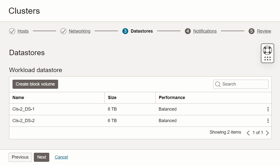

  3. 데이터 저장소 섹션에서 필요에 따라 블록 볼륨을 추가합니다. 작업 로드 클러스터에 대해 생성된 볼륨의 요약이 아래에 제공됩니다. 이러한 볼륨은 이 특정 작업 로드 클러스터에 배타적으로 연결되며 SDDC 내의 다른 클러스터와 공유되지 않습니다.
    데이터 저장소 요약

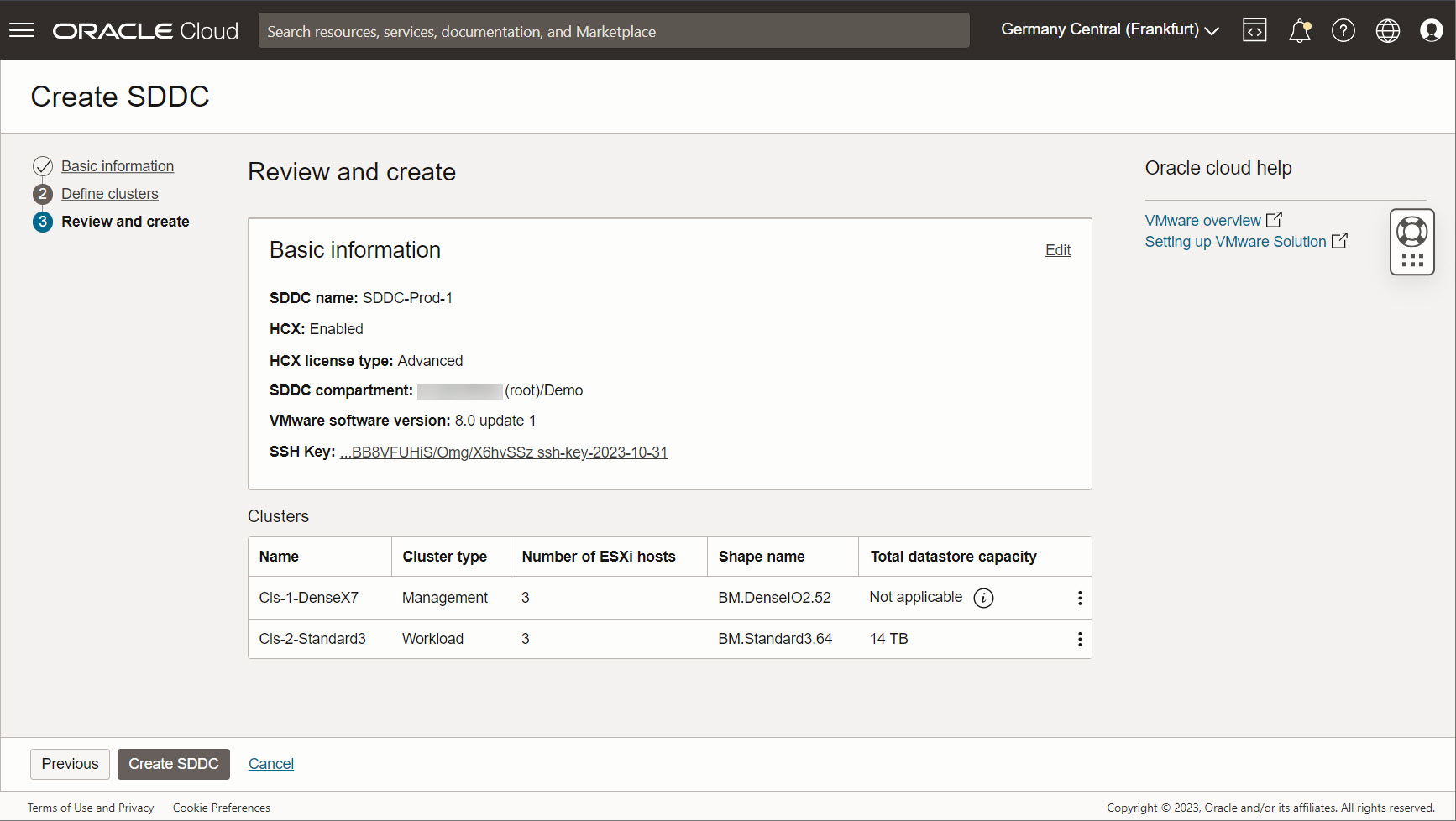

  1. SDDC에 추가된 클러스터의 요약은 다음과 같습니다. 각 클러스터를 확장하고 다음을 눌러 필요에 따라 수정합니다.
    SDDC 클러스터 요약

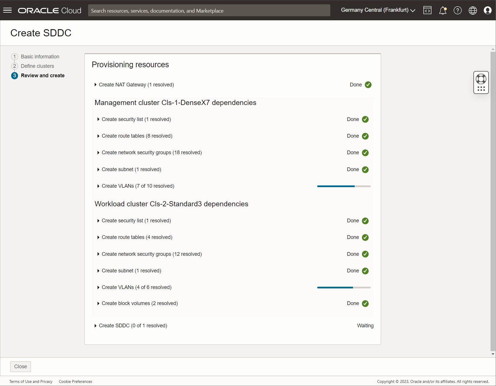

  2. 검토 및 생성 페이지에서 모든 정보를 주의 깊게 검토하고 필요한 섹션 또는 클러스터를 편집한 다음 SDDC 생성을 눌러 작업을 제출합니다.
    SDDC 검토 페이지

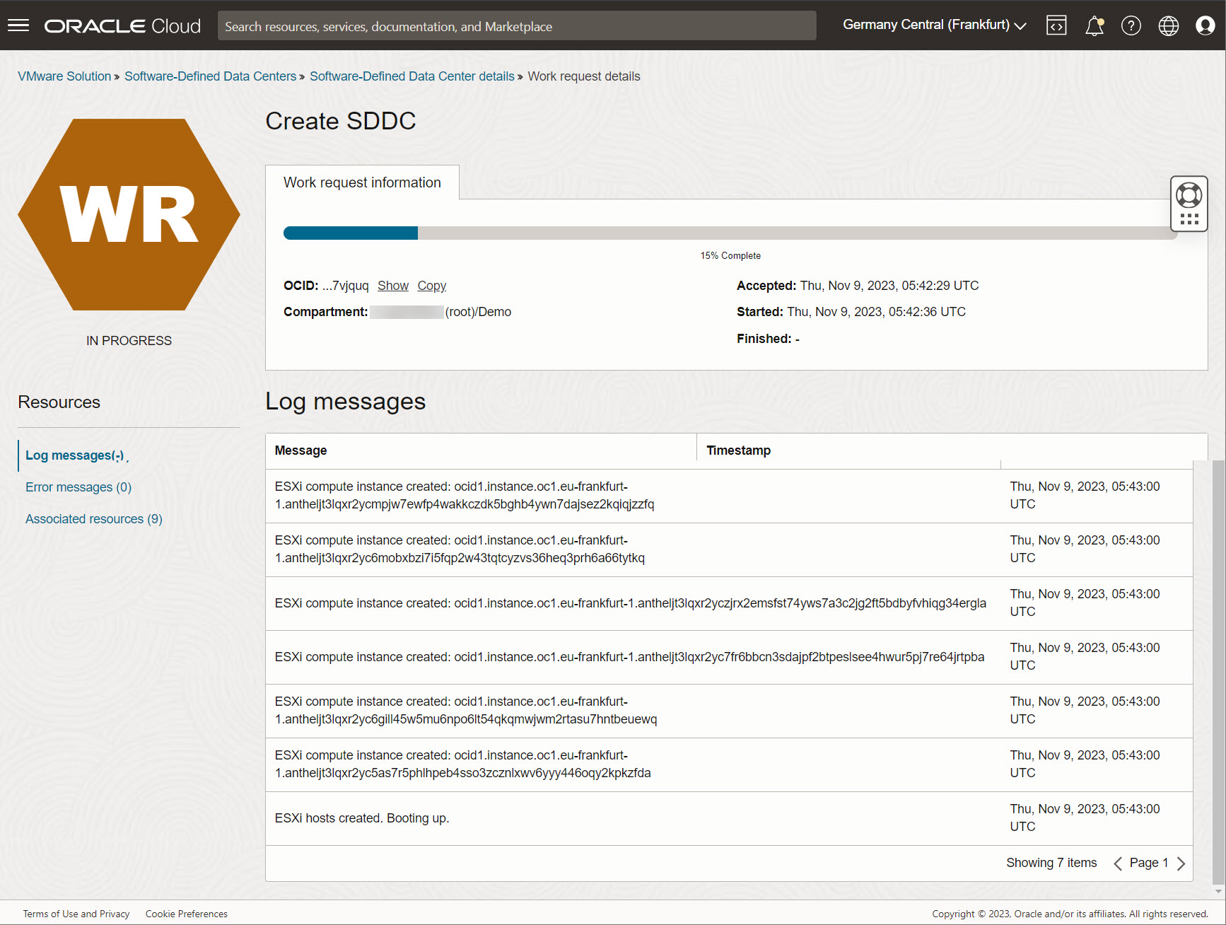

    • 작업이 제출되면 리소스 프로비전 작업에 진행률이 표시됩니다.
      SDDC 리소스 프로비전
      : 작업 시간이 초과되는 경우 VLAN에 대해 프로비전 재시도를 묻는 프롬프트가 표시될 수 있습니다. 재시도 옵션을 선택하면 프로비전이 계속됩니다.

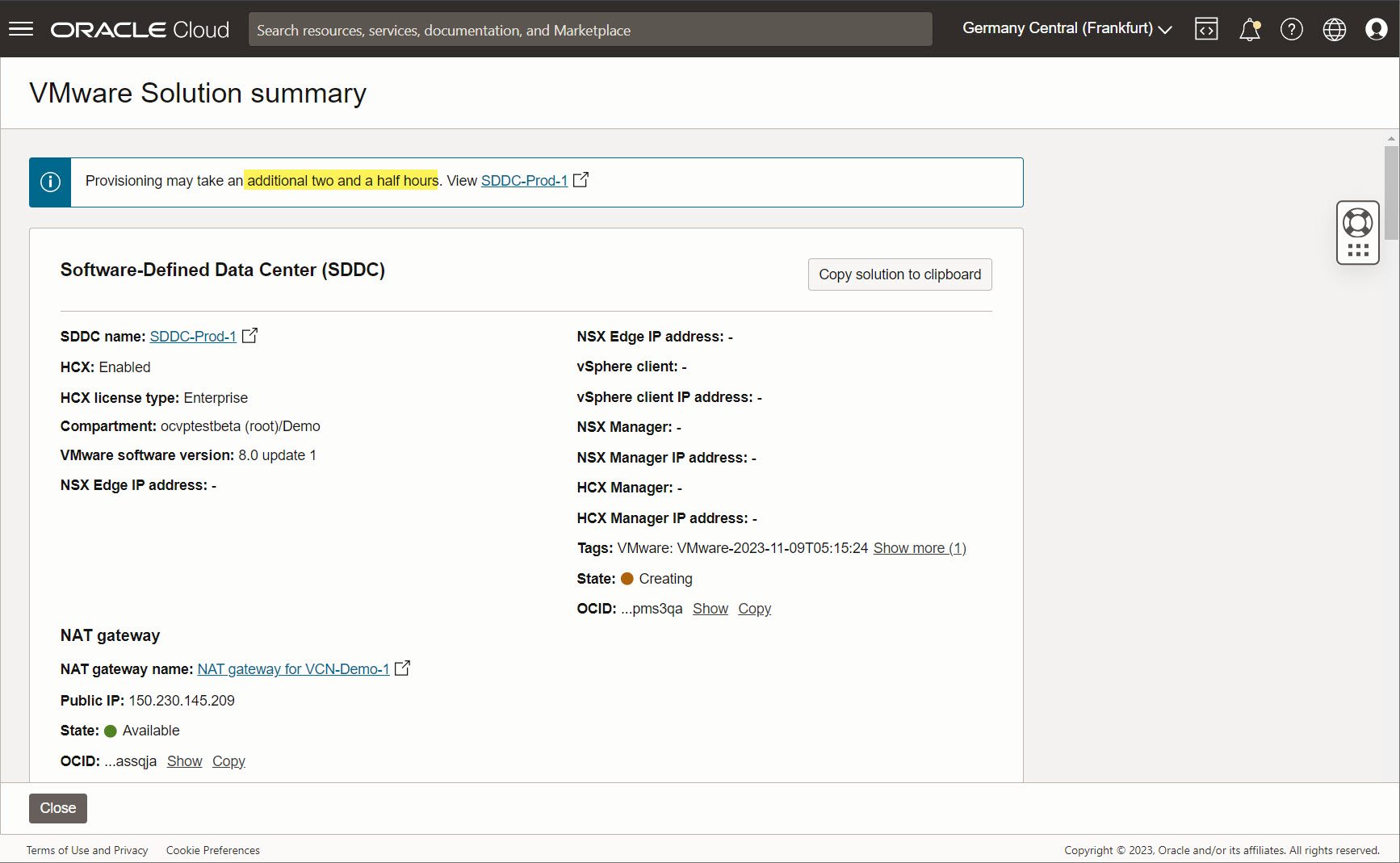

  3. VMware 솔루션 요약 페이지에서는 현재 상태와 함께 SDDC에 대해 프로비전되는 모든 리소스에 대한 포괄적인 개요를 제공합니다.
    • SDDC는 약 2시간 30분 이내에 제공되어야 합니다.
    • SDDC 세부정보를 보려면 SDDC-Prod-1을 누릅니다.
      VMware 솔루션 요약 페이지

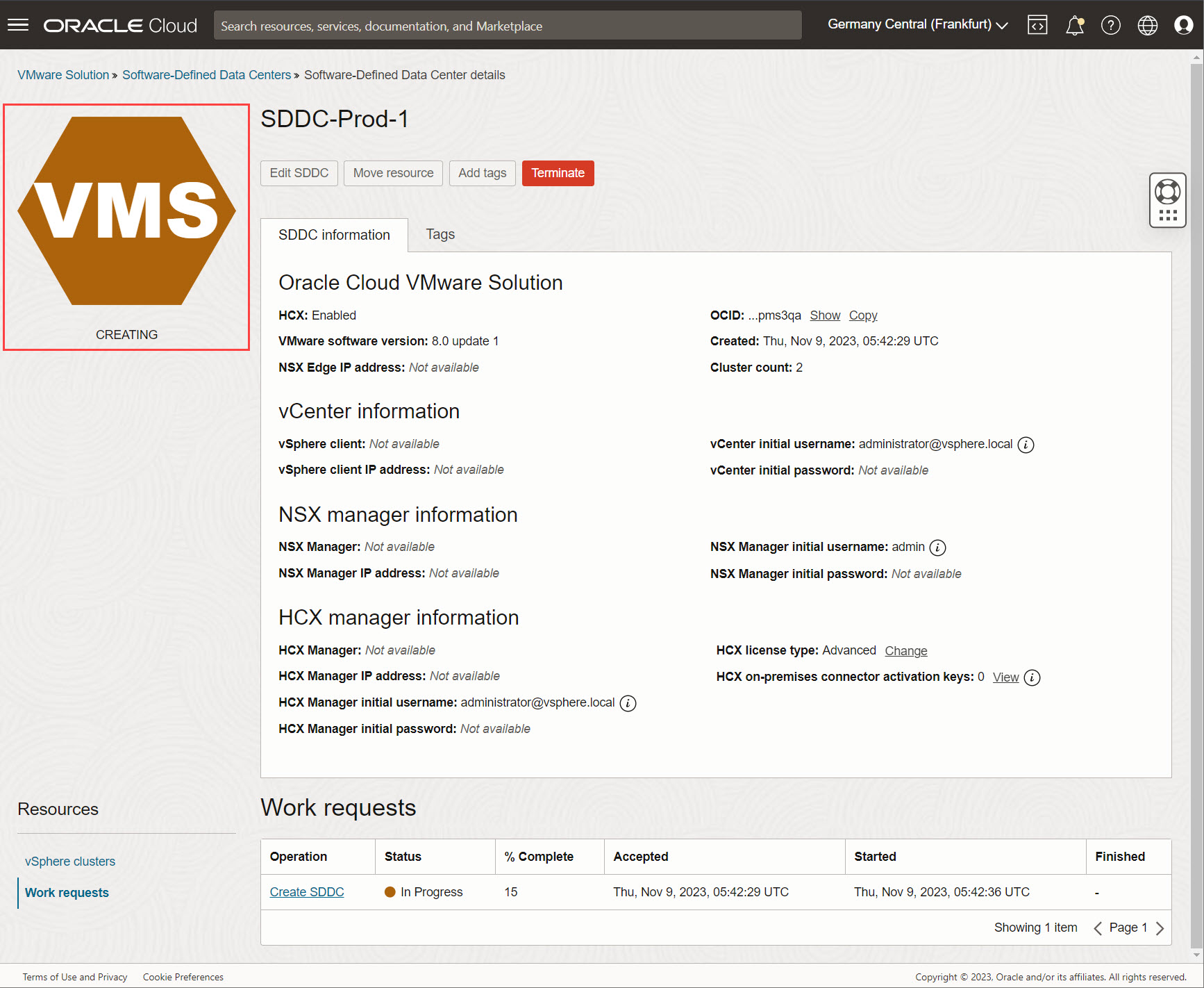

  4. SDDC 세부정보 페이지로 이동하면 SDDC 상태가 CREATING으로 표시됩니다.
    SDDC 세부정보 페이지
    • SDDC에 해당하는 모든 리소스를 볼 수 있습니다. 작업 요청을 선택하여 배치 상태를 모니터합니다.
    • SDDC 생성 중 발생하는 모든 이벤트에 대한 자세한 로그를 보려면 로그 메시지를 누릅니다.
      로그 메시지
    • 상태를 모니터하려면 필요에 따라 이 페이지를 다시 방문하십시오.
    • 약 2시간 반 후에 SDDC 상태가 ACTIVE로 변경되어야 합니다.

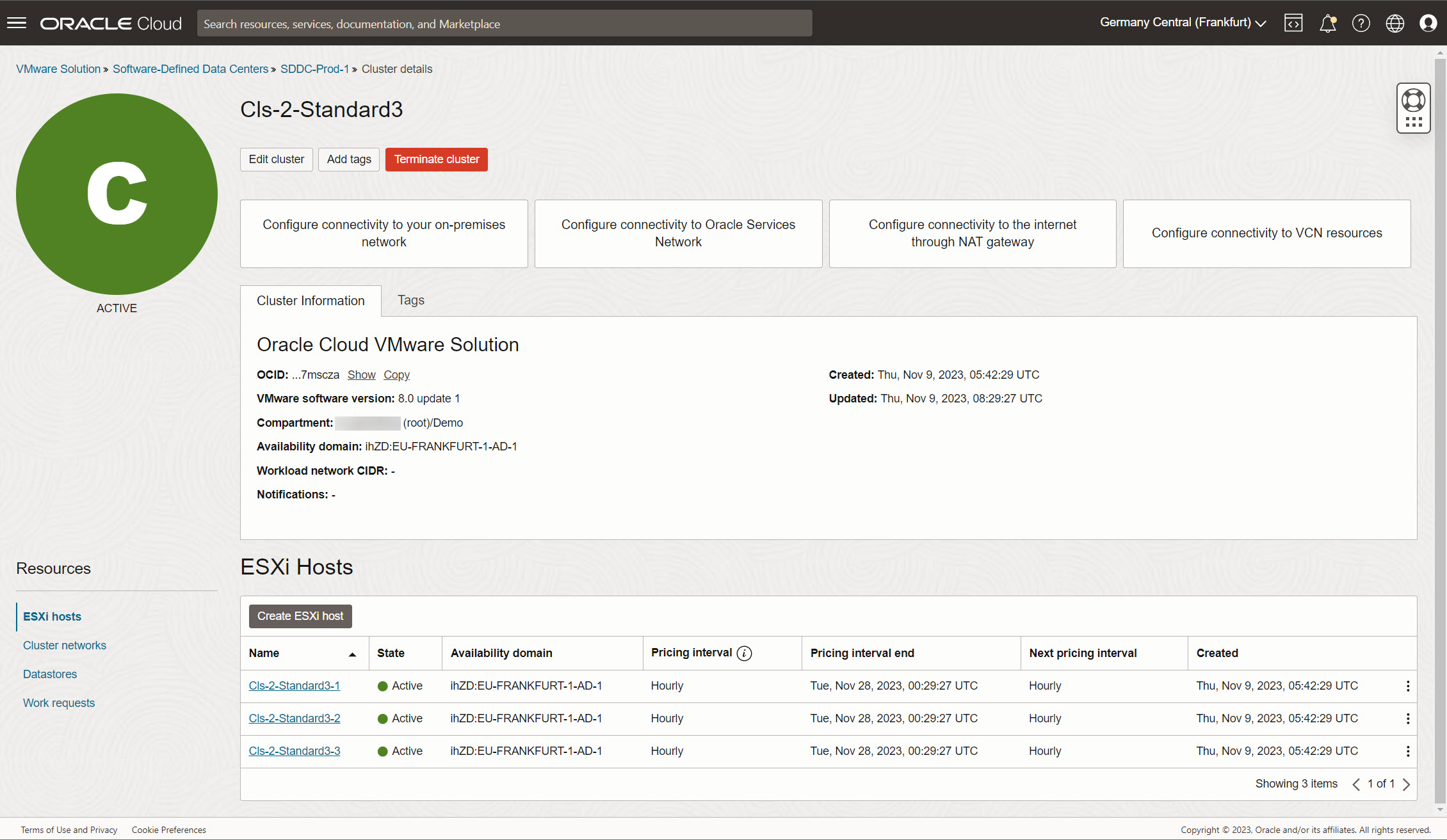

  5. 프로비전이 완료되면 SDDC 세부정보 페이지에 액세스하여 SDDC의 다양한 측면을 보고 관리합니다. 이 페이지에서는 SDDC 구성, 리소스 및 상태에 대한 포괄적인 개요를 제공합니다.
    • SDDC 정보: 이 절에서는 SDDC의 전역 구성 및 매개변수(VMware 소프트웨어 버전, OCID, 클러스터 수, NSX Edge IP 주소, VMware 관리 도구 세부정보 등)에 대한 개요를 제공합니다.
      SDDC 정보
    • vSphere 클러스터: 이 절에서는 SDDC 내의 vSphere 클러스터에 대한 개요를 제공합니다. 각 클러스터 목록에는 클러스터 유형 및 호스트 수와 같은 세부 정보가 포함됩니다. 클러스터를 선택하면 ESXi 호스트, 클러스터 네트워크 및 데이터 저장소를 포함하는 자세한 정보가 표시됩니다. 아래 스크린샷은 배치된 SDDC 내 클러스터 중 하나에 대한 Cluster Details 페이지를 보여줍니다.
