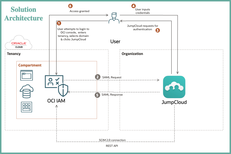

OCI 관리자는 OCI IAM(Oracle Cloud Infrastructure Identity and Access Management)과 JumpCloud 사이에 SSO(Single Sign-On)를 설정하여 JumpCloud 인증서를 사용하여 OCI 콘솔에 원활하게 로그인할 수 있습니다. 또한 RESTful API를 통한 사용자 프로비저닝을 통해 JumpCloud에서 OCI로의 실시간 사용자 동기화를 달성할 수 있습니다.
이 자습서에서는 SAML(Security Assertion Markup Language) 페더레이션 및 SCIM(Cross-Domain Identity Management) 2.0 연결을 위한 시스템을 설정하여 OCI IAM을 JumpCloud과 통합할 수 있는 방법을 보여줍니다.
OCI IAM Federation with JumpCloud(아키텍처).

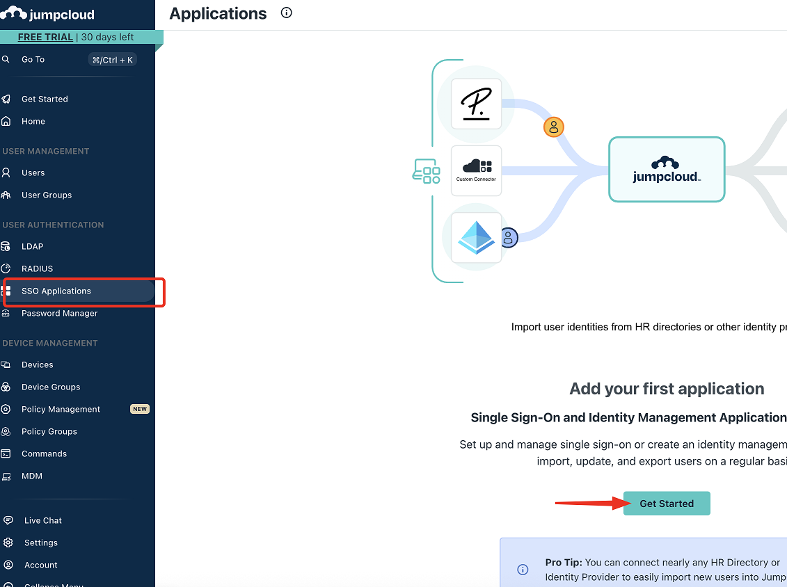

  1. 브라우저에서 다음 URL을 사용하여 JumpCloud 포털에 사인인합니다. https://console.jumpcloud.com/login
  2. 사용자 인증에서 SSO 응용 프로그램을 선택하고 시작하기를 누릅니다.
    JumpCloud 관리 콘솔 응용 프로그램입니다.

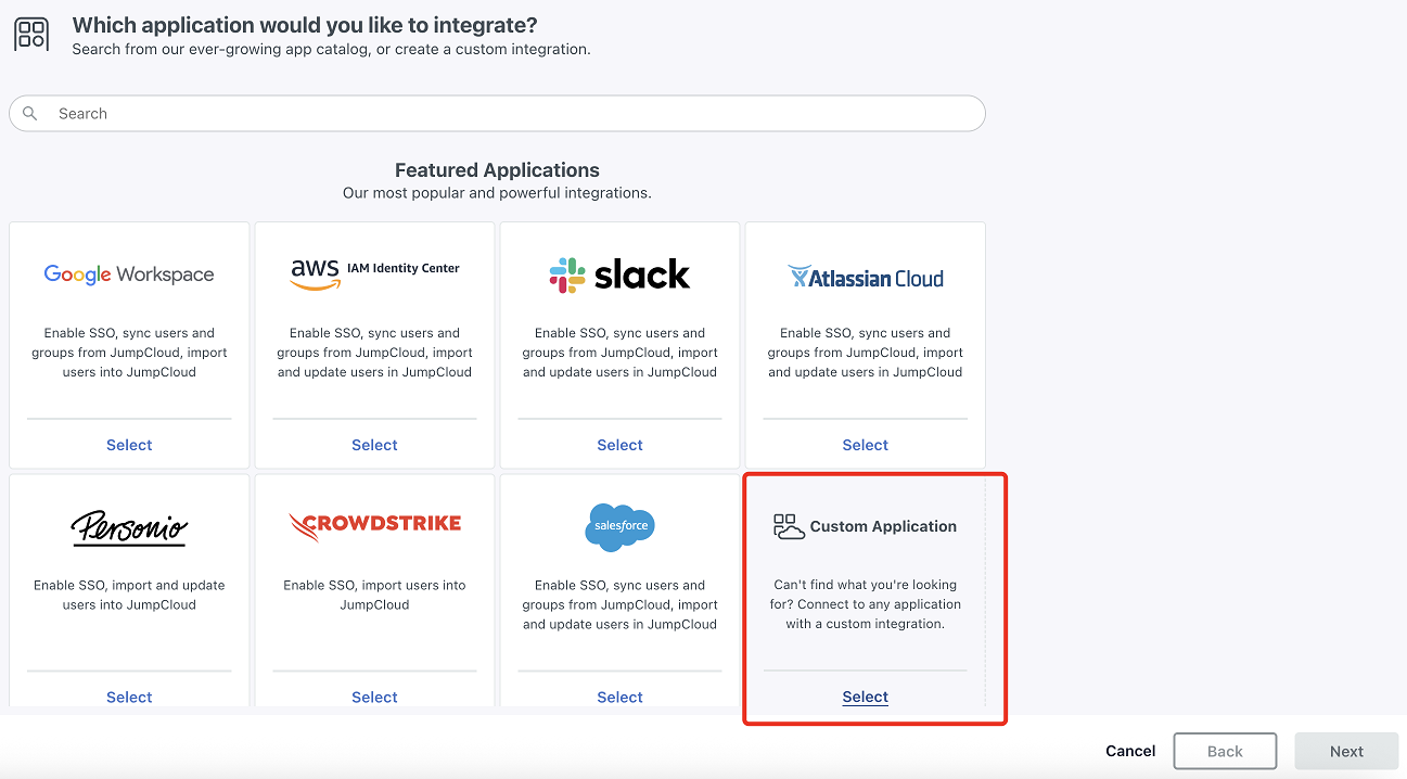

  3. 사용자정의 애플리케이션에서 선택, 다음 순으로 누릅니다.
    사용자정의 앱을 검색하는 중입니다.

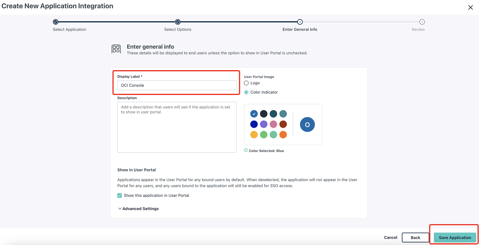

  5. 표시 레이블(예: OCI Console) 아래에 이름을 입력하고 응용 프로그램 저장을 누릅니다. 그런 다음 애플리케이션 구성을 누릅니다.
    애플리케이션 세부정보를 업데이트합니다.

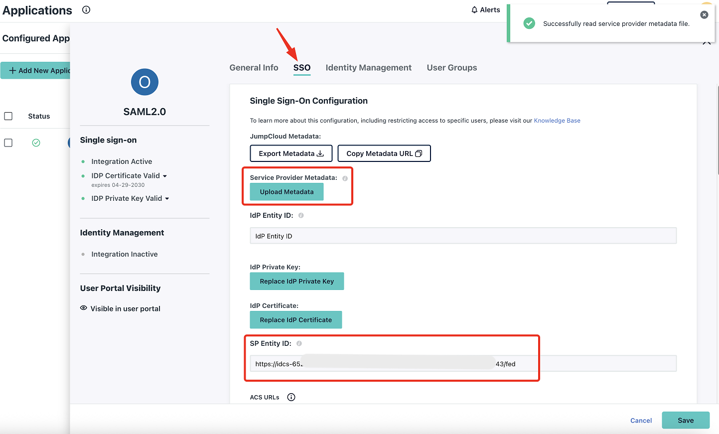

  1. SSO 탭의 서비스 제공자 메타데이터에서 메타데이터 업로드를 누르고 작업 1.1.8에 저장된 SP 메타데이터 파일을 선택합니다.
    SP 메타데이터 업로드 중.
  2. SP 엔티티 ID 및 ACS URL이 자동으로 채워지면 XML 파일이 올바르게 구문 분석됩니다.

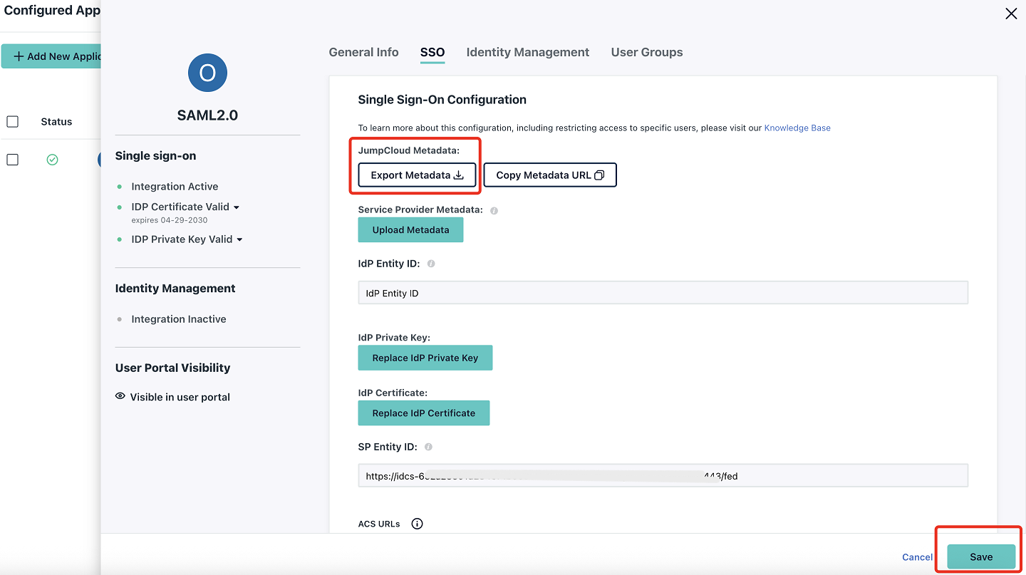

    JumpCloud 메타데이터에서 메타데이터 익스포트를 누르고 이 XML 파일을 컴퓨터에 로컬로 저장합니다. 이 파일은 IdP 메타데이터입니다. 완료되면 저장을 누릅니다.
    IdP 메타데이터를 익스포트하는 중입니다.

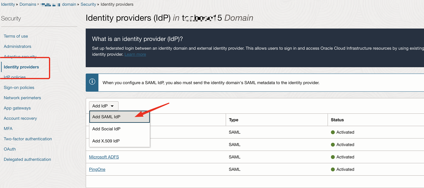

  1. OCI 콘솔에서 도메인으로 이동하고 보안을 선택한 다음 ID 제공자를 누릅니다.
  2. IdP 추가를 선택한 후 SAML IdP 추가를 누릅니다.
    SAML IdP 추가 중.

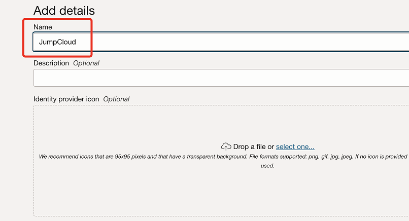

  3. SAML IdP에 대한 이름(예: JumpCloud)을 입력하고 다음을 누릅니다.
    IdP 이름을 입력합니다.

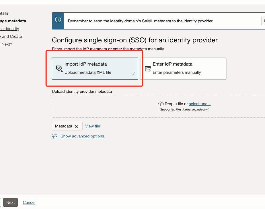

  4. IdP 메타데이터 임포트를 선택해야 합니다. ID 제공자 메타데이터 업로드에서 작업 1.3.2의 IdP 메타데이터를 업로드하고 다음을 누릅니다.
    IdP 메타데이터 임포트 중.

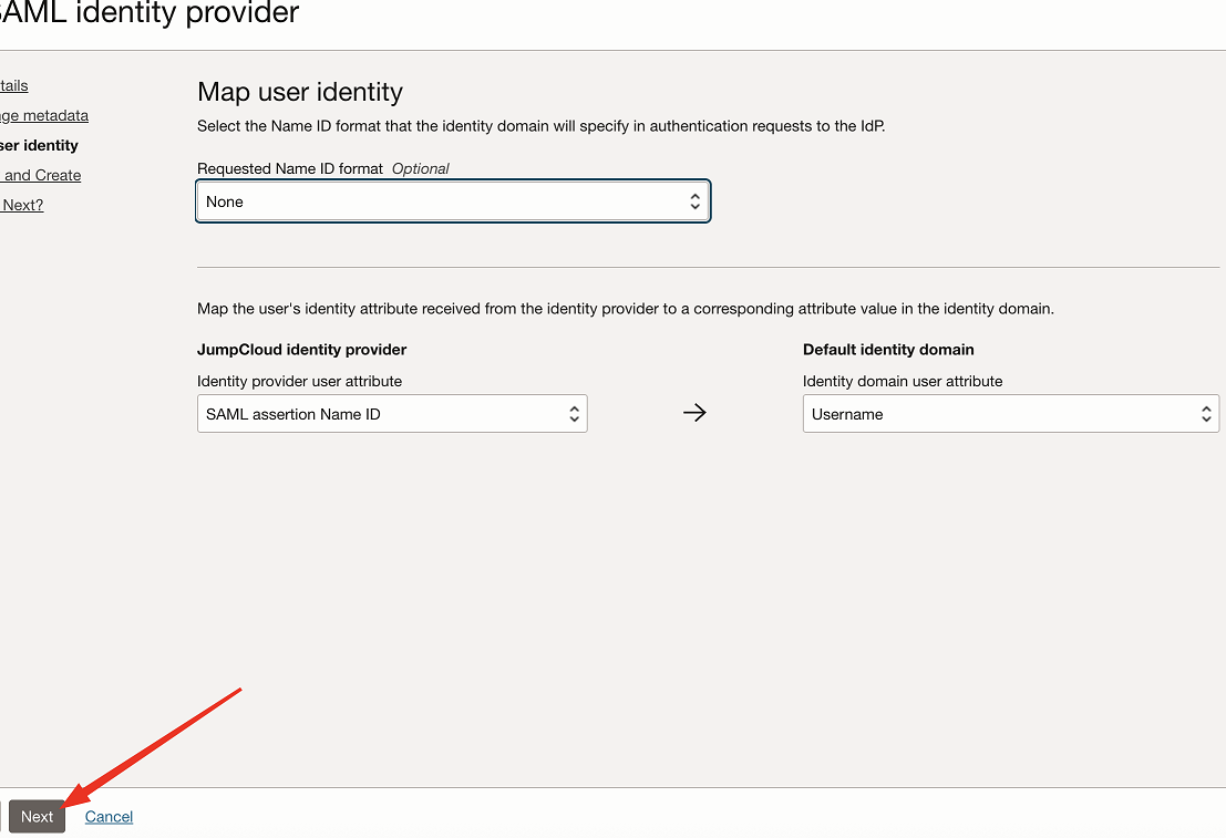

  5. 사용자 ID 매핑에서 다음 정보를 입력하고, 다음을 누릅니다.
    • 요청된 NameID 형식: 없음을 선택합니다.
    • ID 제공자 사용자 속성: SAML 검증 이름 ID를 선택합니다.
    • ID 도메인 사용자 속성: 사용자 이름을 선택합니다.
    SAML ID 공급자 속성입니다.

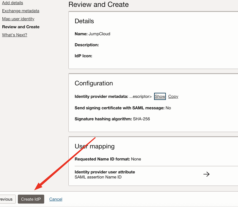

  6. 검토 및 생성에서 구성을 확인하고 IdP 생성을 누릅니다.
    설정 검토 중.

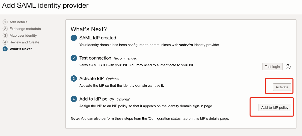

  7. 활성화, IdP 정책에 추가 순으로 누릅니다.
    IdP 활성화 중.

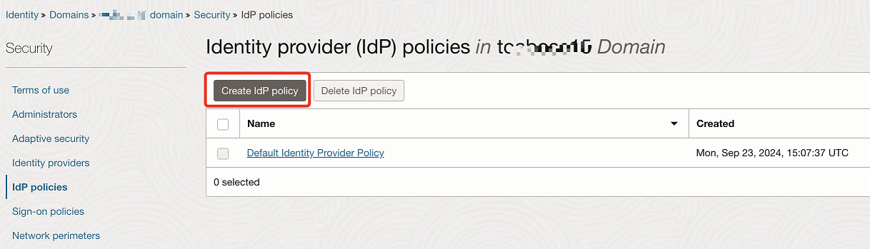

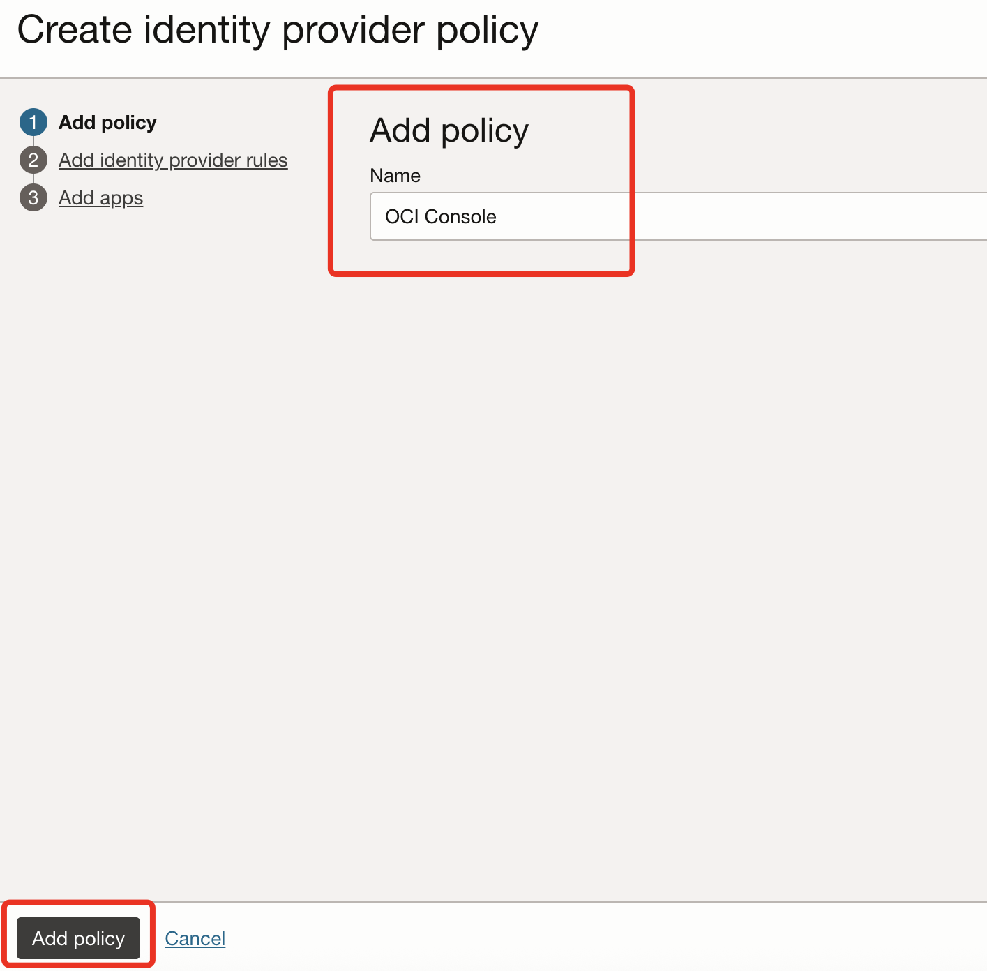

  8. IdP 정책 생성을 누릅니다.
    IdP 정책을 생성하는 중입니다.
  9. 정책 추가에서 이름(예: OCI Console)을 입력하고 정책 추가를 누릅니다.
    이름을 입력합니다.

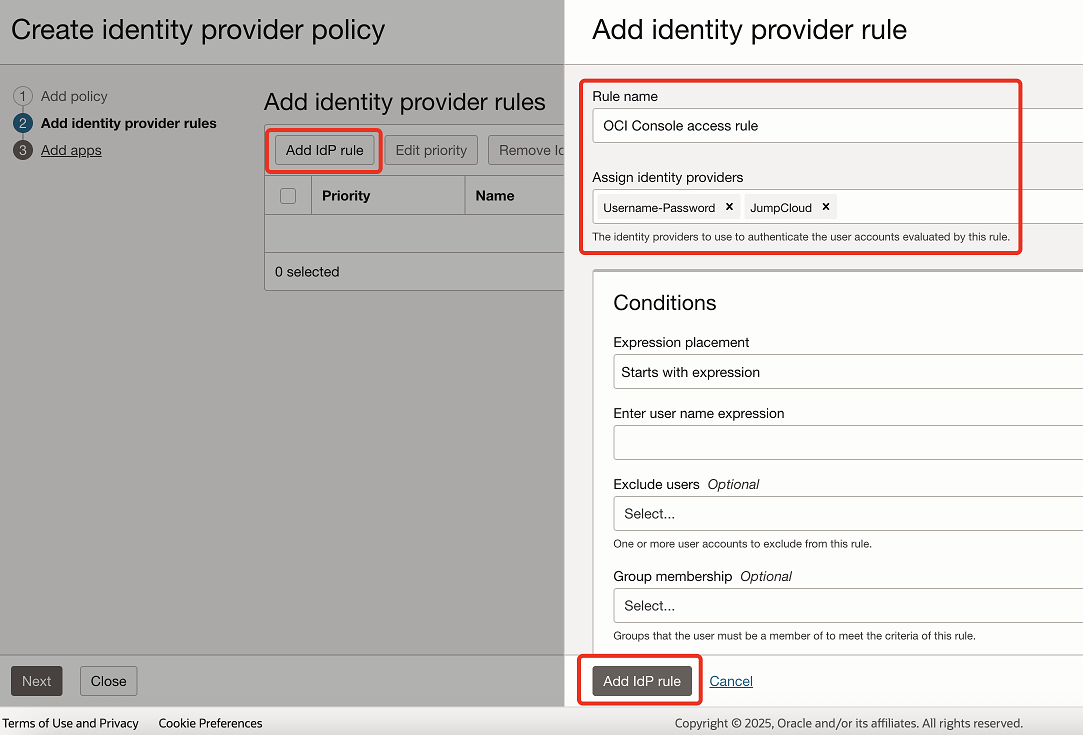

  10. ID 제공자 규칙 추가에서 IdP 규칙 추가를 누르고 규칙 이름을 입력합니다. 예: OCI Console access rule.
    ID 제공자 지정에서 사용자 이름-비밀번호 및 JumpCloud를 선택합니다. 완료되면 IdP 규칙 추가, 다음 순으로 누릅니다.
    규칙을 정의합니다.
    주: 로컬 인증을 보존하기 위해 사용자 이름-비밀번호 옵션이 추가되었습니다. 이렇게 하면 페더레이션 설정에 문제가 있는 경우 잠금이 방지됩니다.

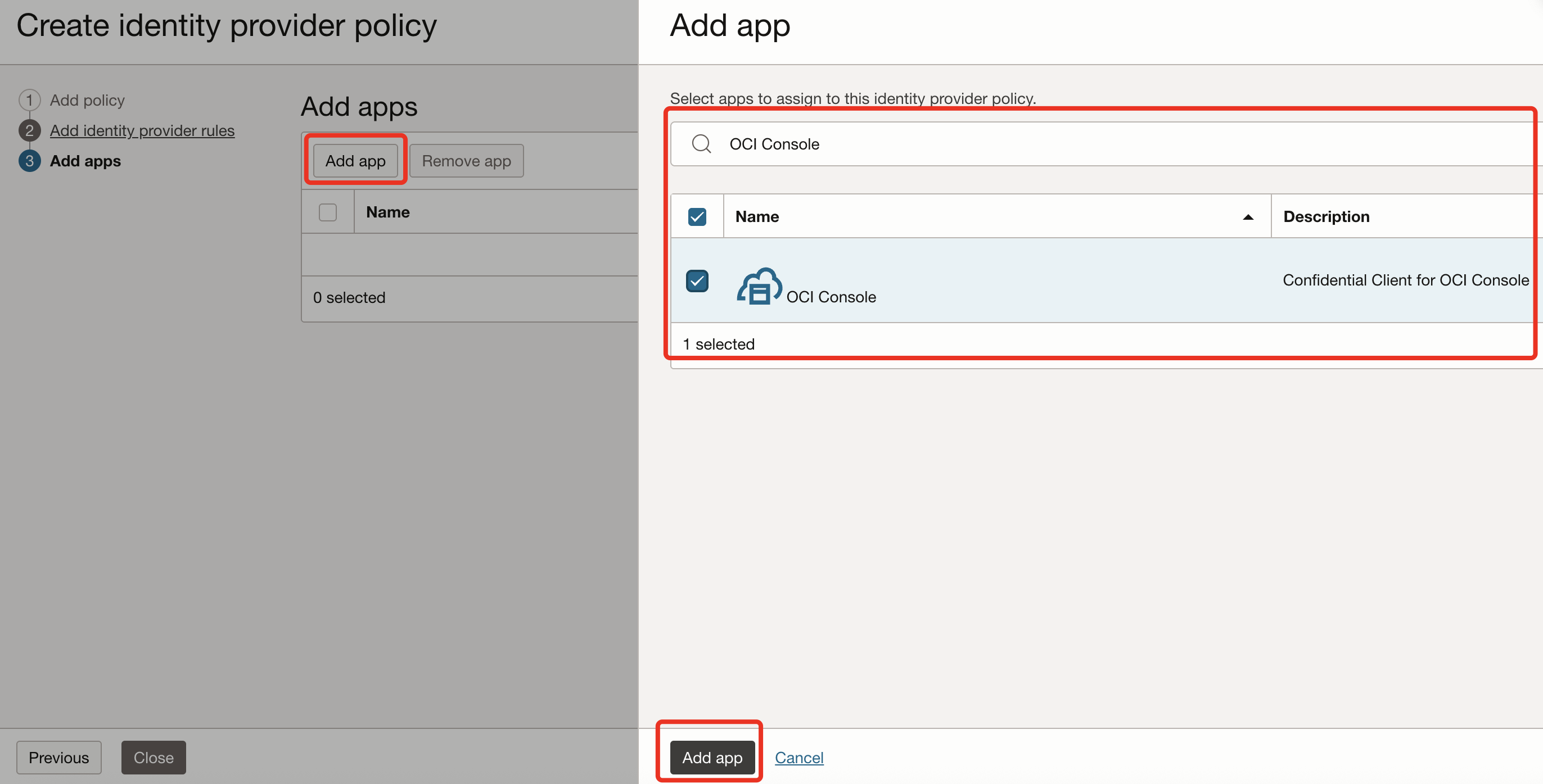

  11. 앱 추가를 누르고 목록에서 OCI 콘솔을 검색하고 선택합니다. 앱 추가, 닫기 순으로 누릅니다.
    OCI 콘솔 앱 선택.

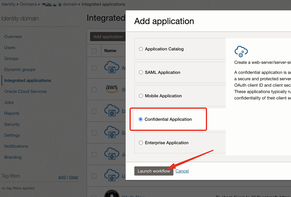

  2. 통합 애플리케이션으로 이동하고 애플리케이션 추가, 기밀 애플리케이션을 선택한 다음 워크플로우 실행을 누릅니다.
    기밀 앱 워크플로우입니다.

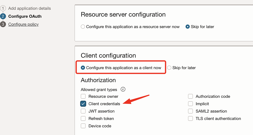

  3. 기밀 애플리케이션에 대한 이름(예: SCIMclient)을 입력하고 다음을 누릅니다.
  4. 클라이언트 구성 섹션에서 지금 이 애플리케이션을 클라이언트로 구성을 선택하고 권한 부여에서 클라이언트 인증서를 선택합니다.
    OAuth 2.0 클라이언트 설정입니다.

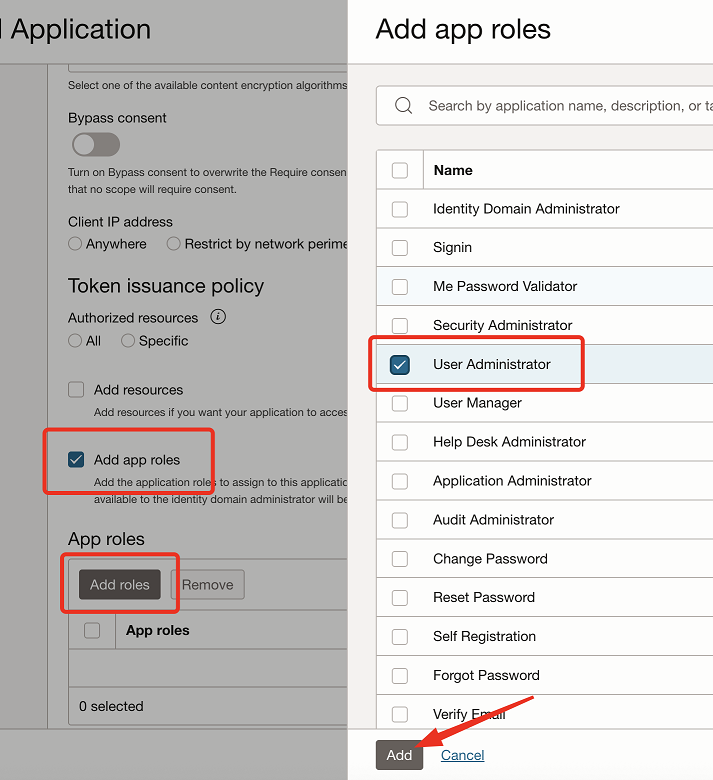

  5. 앱 역할 추가를 선택하고 역할 추가를 누릅니다. 앱 롤 추가 페이지에서 사용자 관리자를 선택하고 추가를 누릅니다.
    앱 롤 선택입니다.
  6. 다음, 완료 순으로 누릅니다.

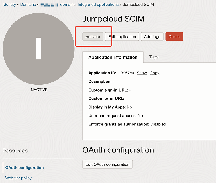

  7. 활성화를 눌러 새 애플리케이션을 활성화합니다.
    클라이언트를 활성화합니다.

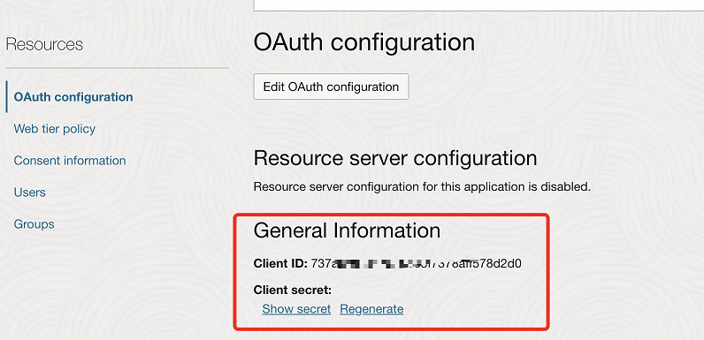

  8. 일반 정보 섹션에서 클라이언트 ID 및 클라이언트 암호를 기록하고 암호 표시를 선택하여 일반 텍스트를 표시합니다.
    인증서.

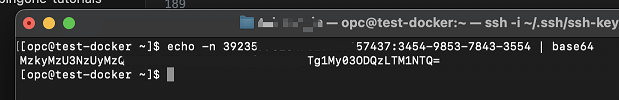

  9. 암호 토큰은 clientID 및 clientsecret의 base64 인코딩입니다.
    • Windows의 경우 PowerShell를 열고 다음 명령을 실행하여 base64 인코딩을 생성합니다.
      [Convert]::ToBase64String([Text.Encoding]::UTF8.GetBytes("<clientID>:<clientsecret>”))
    • MacOS의 경우 터미널을 사용하여 다음 명령을 실행합니다.
      echo -n <clientID>:<clientsecret> | base64
      암호 토큰이 반환됩니다. 예:
      echo -n 392357752xxxx7523923457437:3454-9853-7843-3554 | base64
       Nk0NzUyMzxxxxxxxxxxxxxxxMzMtNTQzNC05ODc4LTUzNQ==
    터미널.
  10. 암호 토큰을 기록해 둡니다.

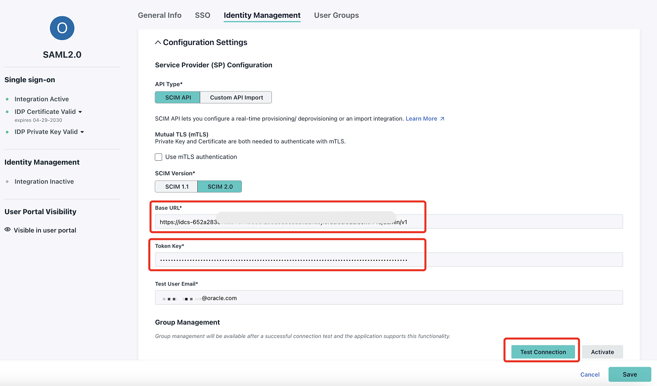

  1. 태스크 1.1.2에서 생성된 SSO 앱을 열고 ID 관리로 이동합니다.
  2. 다음 정보를 입력하고 Test Connection(연결 테스트)을 누릅니다.
    • API 유형: SCIM API를 선택합니다.
    • SCIM 버전: SCIM 2.0을 선택합니다.
    • 기본 URL: 작업 2.2.4의 기본 URL을 입력합니다.
    • 토큰 키: 작업 2.1.10에서 생성된 암호 토큰을 입력합니다.
    • 테스트 사용자 전자메일: JumpCloud 디렉토리에 사용자에 대한 전자메일을 입력합니다.
    접속을 테스트하는 중입니다.
    주: 연결에 성공하면 SCIM 사용자 속성 사용자 정의를 사용할 수 있게 됩니다. 그룹은 기본적으로 OCI와 동기화되지만 그룹 관리를 해제하여 변경할 수 있습니다.

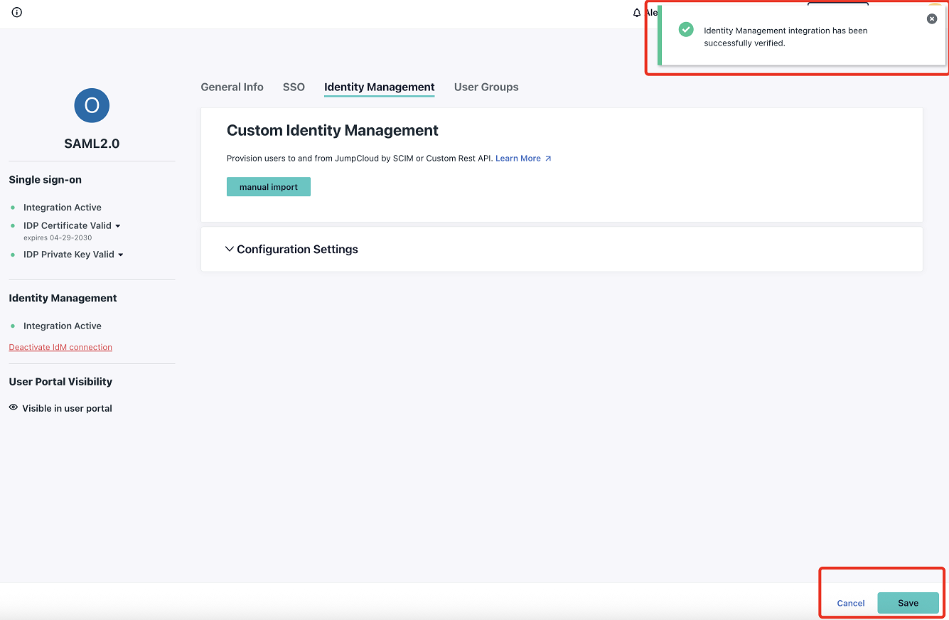

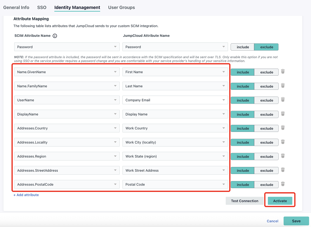

  3. SCIM 속성 이름에서 + 속성 추가를 눌러 다음 이미지를 기반으로 속성 매핑을 만듭니다. 완료되면 활성화를 누릅니다.
    연결을 활성화하는 중입니다.
  4. 확인하려는 접속에 대한 통지가 있어야 합니다. 저장을 누르십시오.
    연결 저장 중.

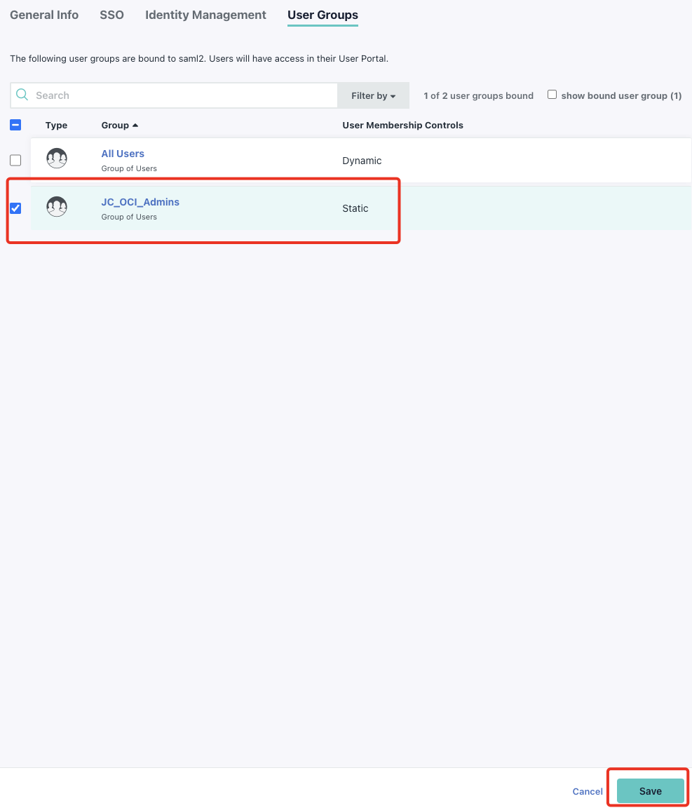

  1. SSO 앱을 열고 사용자 그룹 탭으로 이동합니다.
  2. OCI로 프로비전닝해야 하는 그룹을 선택하고 저장을 누릅니다.
    그룹 선택입니다.

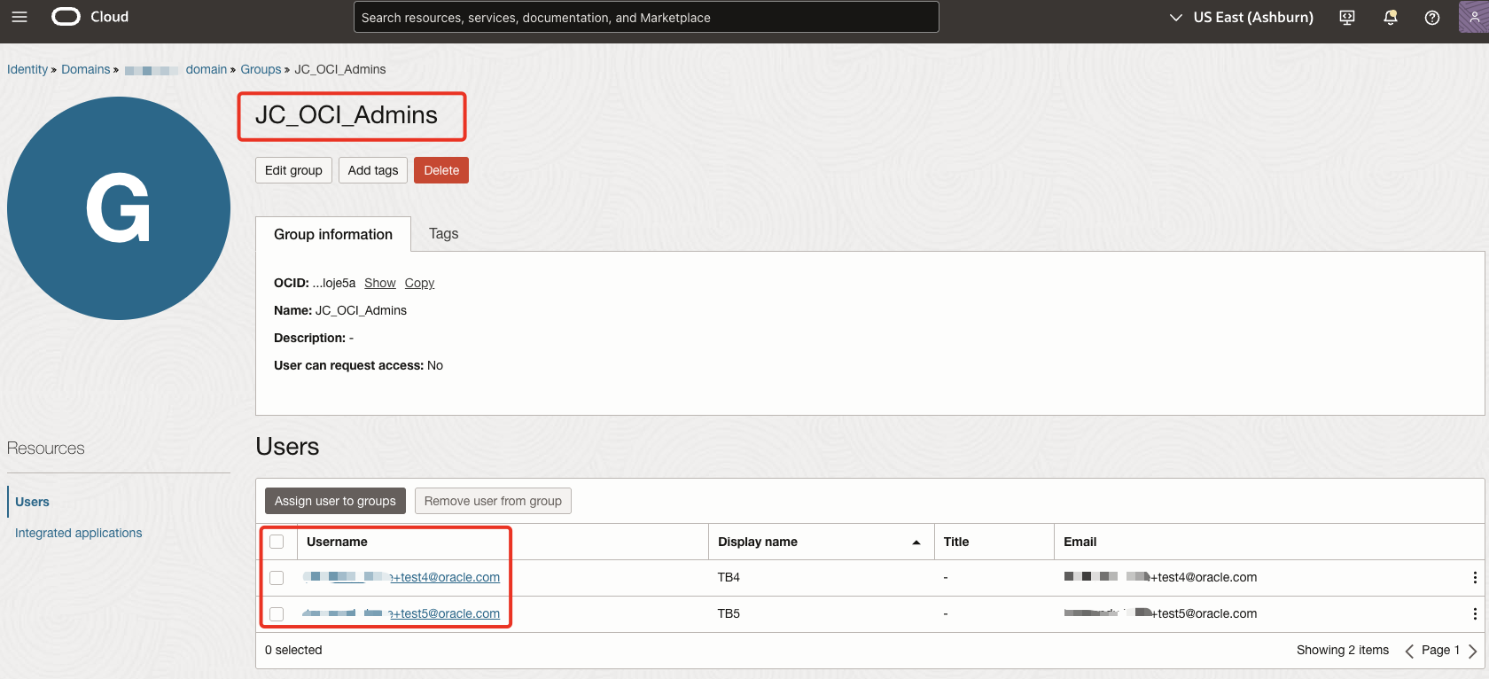

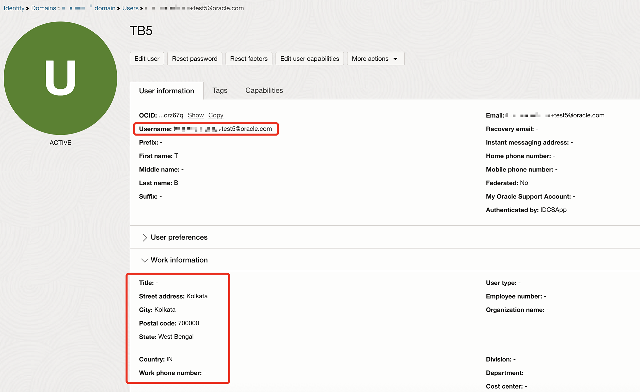

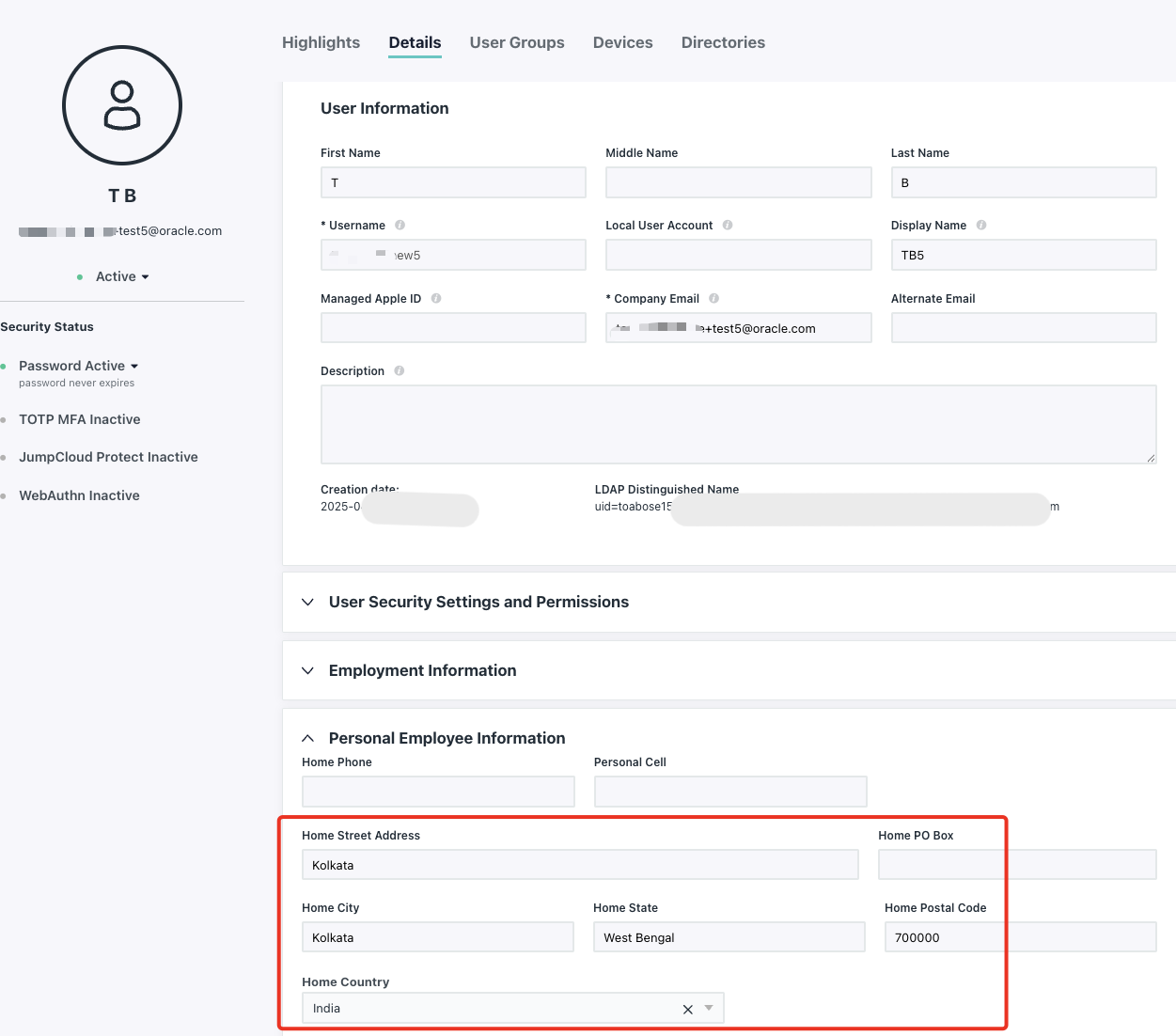

  1. JumpCloud 및 OCI 콘솔에서 사용자 중 한 명을 열어 세부정보가 일치하는지 검증합니다.
    JumpCloud 콘솔.
    OCI 콘솔.
  2. 동일한 프로세스를 반복하여 그룹이 동기화되었는지 확인합니다.

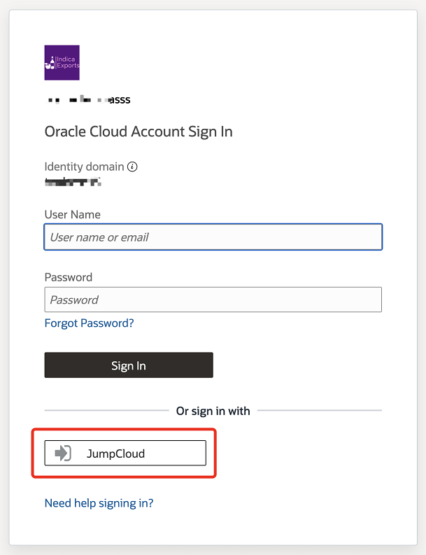

  1. 새 브라우저 window에서 OCI Console을 엽니다. 테넌시 이름이라고도 하는 클라우드 계정 이름을 입력하고 다음을 누릅니다.
  2. JumpCloud 통합이 구성된 ID 도메인을 선택합니다.
  3. Oracle Cloud 계정 사인인 페이지에서 JumpCloud을 선택합니다. JumpCloud 로그인 페이지로 재지정해야 합니다.
    OCI IAM 사인인 페이지
  4. 통합 사용자에 대한 JumpCloud 인증서를 입력합니다. 인증에 성공하면 OCI 콘솔로 다시 재지정해야 합니다.
