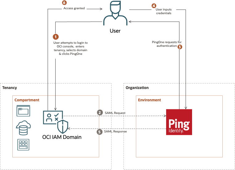

OCI 관리자는 PingOne와 Oracle Cloud Infrastructure Identity and Access Management(OCI IAM) 간에 SSO(Single Sign-On)를 설정함으로써 PingOne 자격 증명을 사용하여 OCI 콘솔에 원활하게 로그인할 수 있습니다.
PingOne는 ID 제공자(IdP) 역할을 하며, 사용자를 인증하고 보안 인증 토큰을 OCI IAM에 전달합니다. 이 토큰은 SP(서비스 제공자) 역할을 합니다. 이 통합은 관리자가 별도의 OCI 자격 증명을 관리하지 않아도 되므로 보안을 강화하고 액세스 관리를 간소화할 수 있습니다.
이 사용지침서에서는 SP(서비스 제공자) 역할을 하는 OCI IAM을 PingOne와 IdP 역할을 하는 통합 방법을 보여줍니다. PingOne와 OCI IAM 간의 통합을 설정하면 SSO를 통해 OCI의 서비스 및 애플리케이션에 대한 사용자 액세스를 사용으로 설정할 수 있습니다.

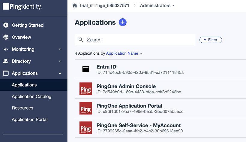

애플리케이션에서 애플리케이션 및 +를 눌러 새 애플리케이션을 추가합니다.
응용 프로그램 이름(예:
OCI Admin Console)을 입력하고 응용 프로그램 유형을 SAML 응용 프로그램으로 선택하고 구성을 누릅니다. -

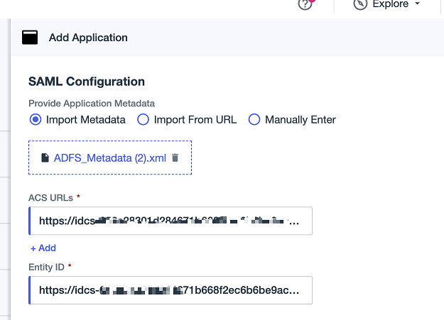

메타데이터 임포트를 선택하고 파일 선택을 누릅니다. 작업 1.9에 저장된 SP 메타데이터 파일을 선택합니다. ACS URL 및 엔티티 ID가 자동으로 채워지면 XML이 올바르게 구문 분석된 것입니다. Save를 누릅니다.

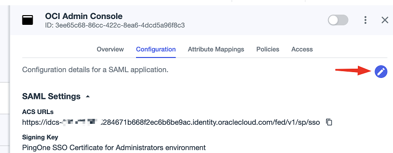

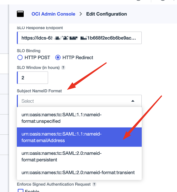

응용 프로그램 구성을 누른 다음 오른쪽 위에 있는 편집 기호를 누릅니다.
제목 NameID 형식에서 선택 항목을
urn:oasis:names:tc:SAML:1.1:nameid-format:emailAddress로 변경하고 저장을 누릅니다.

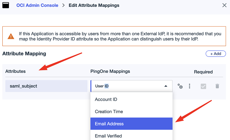

속성 매핑을 누른 다음 오른쪽 상단에 있는 편집 기호를 누릅니다.
속성에
saml_subject을 입력하고 PingOne 매핑을 전자메일 주소로 변경하고 저장을 누릅니다.

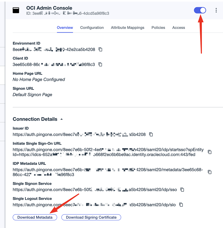

개요를 누르고 맨 아래로 스크롤하여 메타데이터 다운로드를 누릅니다. 이 파일을 시스템에 로컬로 저장합니다. 이 메타데이터는 IdP 메타데이터입니다.
앱을 켜거나 활성화합니다.

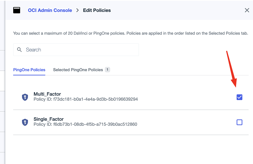

페더레이션의 경우 그룹 또는 역할 기반 액세스 제어와 함께 MFA를 설정하는 것이 좋습니다.
정책을 누른 다음 오른쪽 위에 있는 편집 기호를 누릅니다.
+ 정책 추가를 누르고 구조와 관련된 정책을 지정하고 저장을 누릅니다.

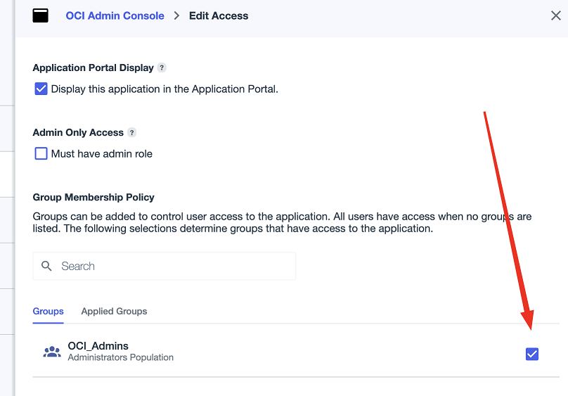

액세스를 누르고 오른쪽 상단에 있는 편집 기호를 누릅니다.
앱에 액세스할 수 있는 권한을 부여할 그룹을 선택합니다. 이 제한을 적용하지 않으려면 이 단계를 건너뜁니다.

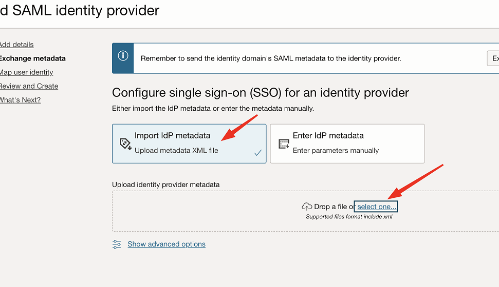

ID 제공자 메타데이터 임포트가 선택되었는지 확인합니다. 이전에 ID 제공자 메타데이터에 저장된
PingOnemetadata.xml파일을 선택합니다. 다음을 선택합니다.

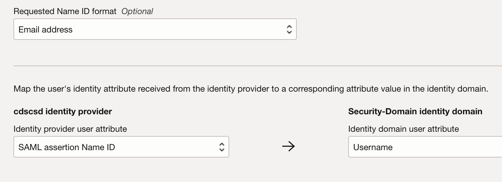

사용자 ID 매핑에서 다음을 설정합니다.
- 요청된 NameID 형식에서
Email address을 선택합니다. - ID 제공자 사용자 속성에서
SAML assertion Name ID을 선택합니다. - ID 도메인 사용자 속성에서
Username을 선택합니다.
- 요청된 NameID 형식에서
다음을 선택합니다.

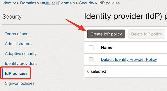

보안에서 IdP 정책으로 이동하고 IdP 정책 생성을 누릅니다.
이름을 제공하고 정책 추가를 누릅니다. 예:
PingOne IdP -

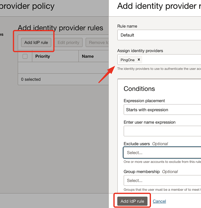

IdP 규칙 추가를 누르고 이름을 입력합니다. 예:
Default. -
ID 제공자 지정에서 PingOne을 선택합니다. 또한 특정 그룹을 대상으로 지정하거나 이 IdP에 대한 사용자를 제외할 수 있습니다. IdP 규칙 추가 및 다음을 누릅니다.
