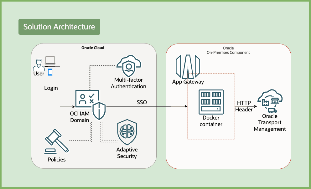

애플리케이션을 Oracle Cloud Infrastructure Identity and Access Management(OCI IAM) 도메인과 통합하여 다양한 방법을 통해 인증 및 SSO(Single Sign-On)를 활성화할 수 있습니다. 많은 애플리케이션이 SAML 및 OAuth과 같은 표준 프로토콜을 지원하지만 Oracle Fusion Cloud Transportation Management(Oracle Transportation Management)는 SSO에 대한 HTTP-헤더 기반 인증을 지원합니다.
앱 게이트웨이는 OCI IAM과 Oracle Transportation Management 간의 인증 프록시 역할을 합니다. Docker 이미지와 가상 어플라이언스 이미지라는 두 가지 배포 옵션으로 제공됩니다. 이 자습서에서는 Docker 기반 버전의 배포 및 사용에 대해 중점적으로 다룹니다.
SSO를 구현하면 MFA, 적응형 보안, 사인온 정책 등을 포함한 OCI IAM의 보안 기능을 활용하는 데 도움이 됩니다. 이를 통해 추가적인 액세스 제어 계층을 적용하여 Oracle Transportation Management 인스턴스를 더욱 보호할 수 있습니다.

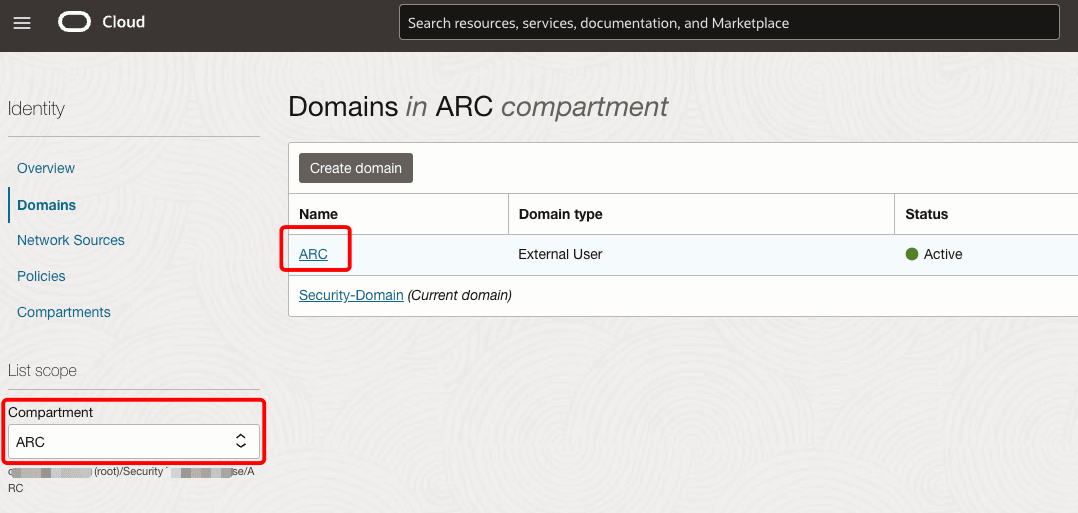

Oracle Cloud 콘솔 탐색 메뉴를 열고 ID 및 보안을 누릅니다. ID에서 도메인을 누릅니다. 도메인을 찾을 컴파트먼트를 선택합니다.

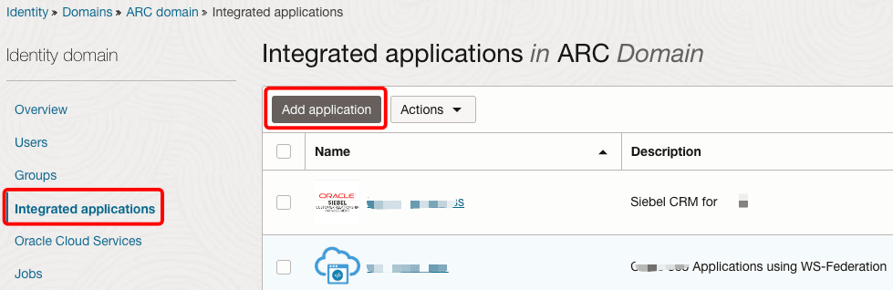

도메인 이름을 누르고 통합 애플리케이션에서 애플리케이션 추가를 누릅니다.

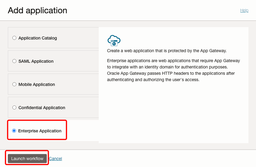

엔터프라이즈 애플리케이션을 선택하고 워크플로우 실행을 누릅니다.

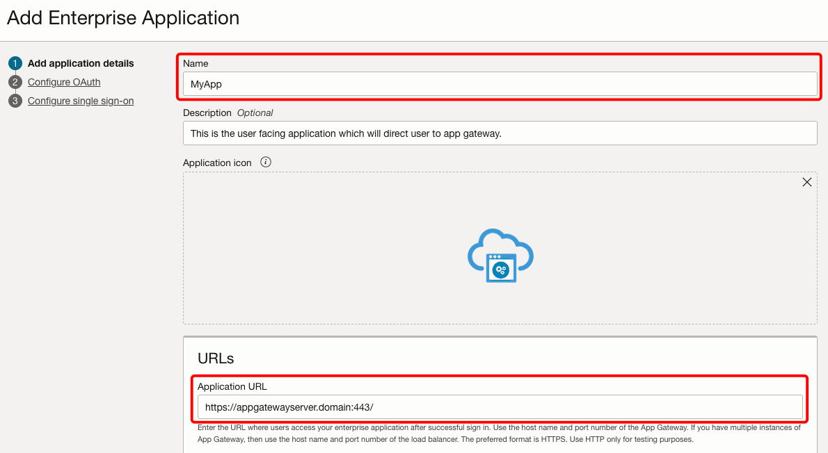

애플리케이션 이름을 입력합니다. 애플리케이션 URL은 앱 게이트웨이 서버의 호스트 및 포트입니다. 앱 게이트웨이로 재지정되는 URL일 수도 있습니다. 내 앱에 표시를 선택합니다. 이 앱을 권한이 부여된 사용자로만 제한하려면 사용자에게 이 앱이 부여되어야 함에 대한 검사를 수행합니다.

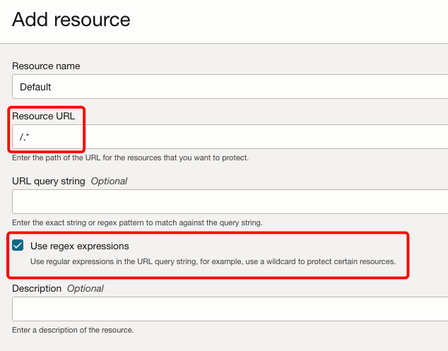

리소스 추가를 눌러 GTM 리소스를 추가합니다. 이름 및 리소스 URL을 제공합니다. 이 경우 모든 리소스를 보호하므로
가 됩니다. 정규 표현식 사용을 선택합니다. -

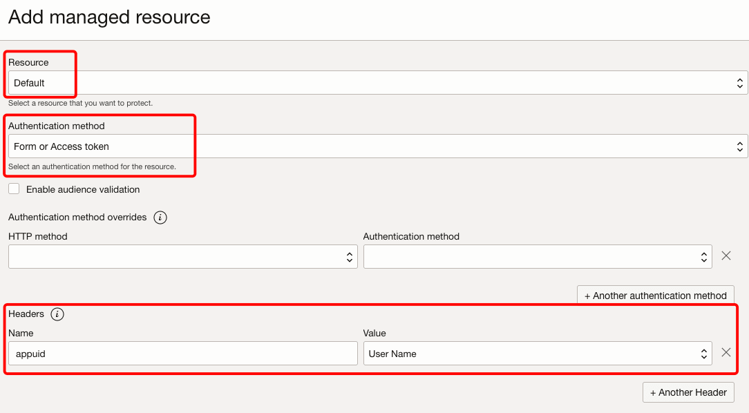

관리 리소스 추가 버튼을 누르고 리소스 메뉴에서 이전 단계 6의 리소스를 선택합니다. 인증 방법을 양식 또는 액세스 토큰으로 선택합니다. 머리글에서 이름으로
appuid
를 입력하고 값으로User Name
를 입력합니다.주: 이 예에서는
Default
를 유일한 리소스로,Form or Access token
를 모든 리소스를 보호하기 위한 인증 방법으로 선택했습니다. 이렇게 하면 인증된 사용자만 액세스할 수 있습니다. 또한 Oracle Transportation Management에는 사용자 이름이 값으로 사용되는 헤더appuid
가 필요합니다. 우리는 이것을 세부 사항 수집의 초기 작업의 일부로 확인했습니다. -

ID에서 도메인을 선택한 다음 이전에 사용한 도메인을 누릅니다.

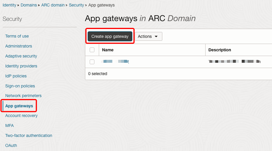

보안에서 앱 게이트웨이를 선택하고 앱 게이트웨이 생성을 누릅니다. 이름을 입력하고 앱 게이트웨이 추가를 누릅니다.

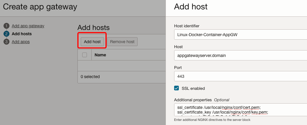

Add Host(호스트 추가)를 누릅니다. 호스트 식별자에 이름을 제공하고 호스트 및 포트 아래에 앱 게이트웨이 서버 세부정보를 추가합니다. 아직 세부정보가 없는 경우 위치 표시자 값을 추가하고 태스크 4를 마친 후 이 단계를 다시 방문하십시오.
SSL 사용 체크박스를 누르고 추가 속성에 아래를 입력한 다음 호스트 추가를 누릅니다.
ssl_certificate /usr/local/nginx/conf/cert.pem; ssl_certificate_key /usr/local/nginx/conf/key.pem; ssl_protocols TLSv1 TLSv1.1 TLSv1.2; ssl_ciphers HIGH:!aNULL:!MD5;
주: 로드 밸런서에서 SSL을 종료하는 것은 아닙니다. 따라서 SSL을 통한 앱 게이트웨이 서버 액세스를 사용으로 설정하려면 SSL 확인란을 선택해야 합니다. 인증서 및 키의 파일 이름과 경로는 컨테이너의 실제 경로를 기반으로 합니다.

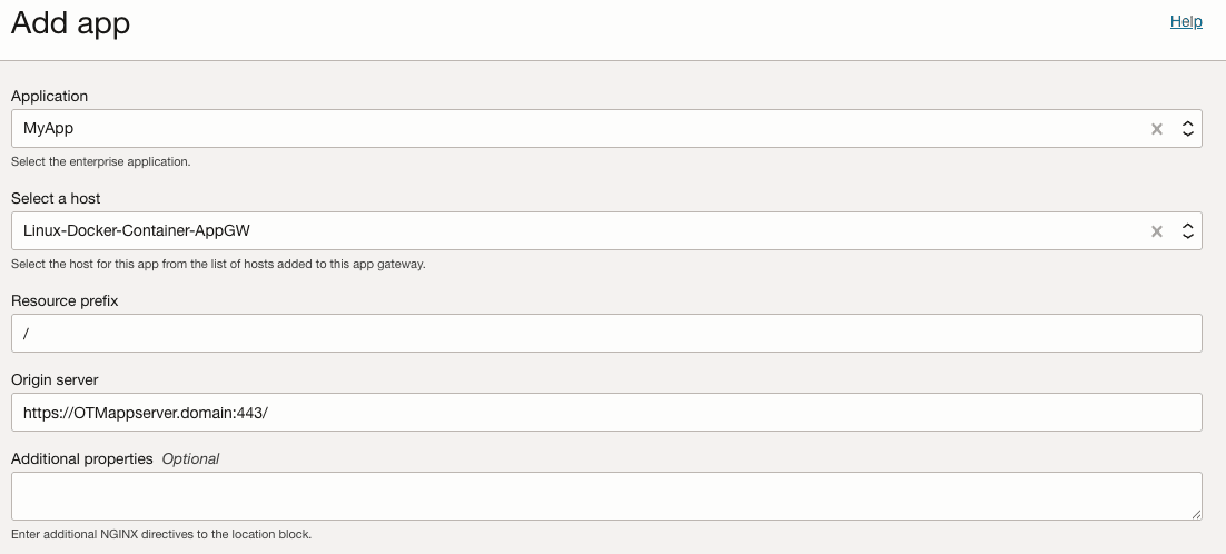

다음을 눌러 태스크 1에서 생성한 엔터프라이즈 애플리케이션 및 원천 서버 세부정보를 추가합니다.
앱 추가를 누르고 애플리케이션 메뉴에서 엔터프라이즈 앱을 선택합니다. 호스트 선택 아래의 3단계에서 호스트를 선택합니다. 리소스 접두어에 엔터프라이즈 애플리케이션을 프록시하려면
를 입력합니다. 마지막으로 원본 서버에 Oracle Transportation Management 애플리케이션 서버 호스트 이름/IP를 입력합니다. 닫기를 누르면주:
를 리소스 접두어로 사용하는 경우/
를 지난 모든 요청이 엔터프라이즈 애플리케이션으로 전달됩니다. -

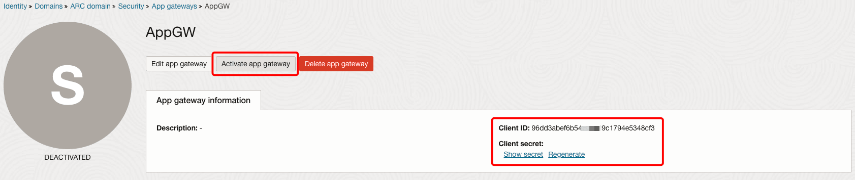

앱 게이트웨이 활성화를 누릅니다. 클라이언트 ID 및 클라이언트 암호를 기록해 둡니다. 이 암호는 나중에 필요합니다.

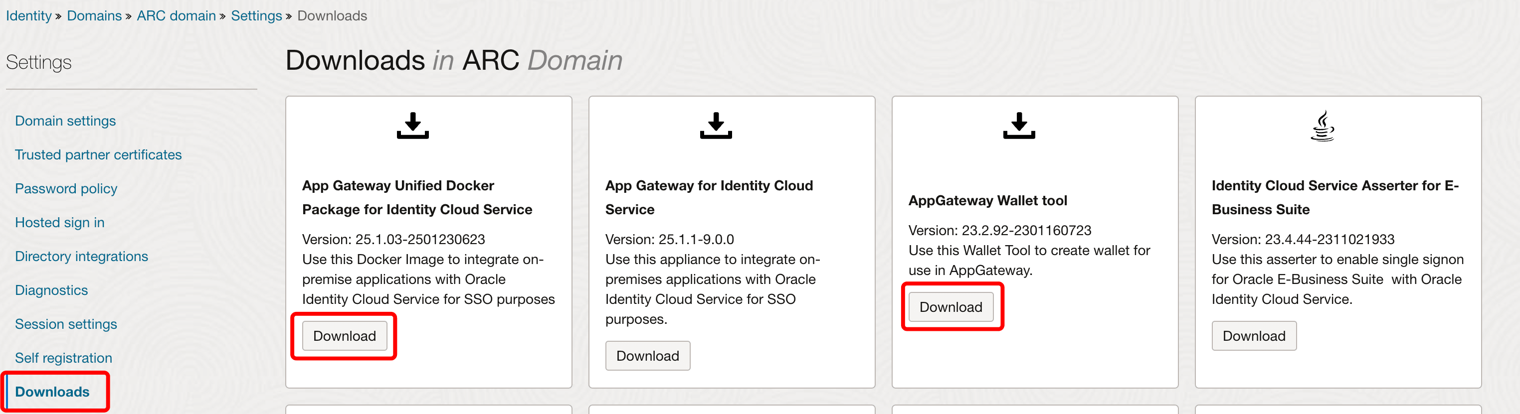

OCI 콘솔에서 ID, 도메인, 도메인, 설정으로 이동하고 다운로드를 누릅니다.
Identity Cloud Service용 앱 게이트웨이 통합 Docker 패키지에서 Docker 이미지를 다운로드합니다.
그런 다음 전자 지갑을 생성하는 데 사용할 AppGateway 전자 지갑 툴을 다운로드합니다.

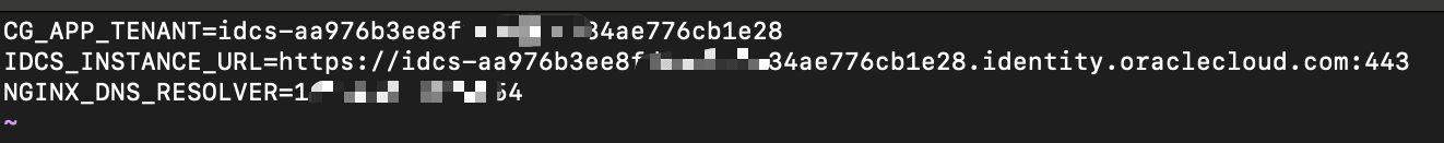

도메인 정보가 포함된
appgateway
환경 파일을 만듭니다.vi appgateway-env
CG_APP_TENANT=idcs-XXX IDCS_INSTANCE_URL=https://idcs-XXX.identity.oraclecloud.com:443 NGINX_DNS_RESOLVER=<resolver IP>
주:
XXX
를 OCI IAM 도메인 세부정보로 바꿉니다. DNS 분석기 IP의 경우/etc/resolv.conf
파일에 있는 이름 서버 세부정보를 참조하십시오. -

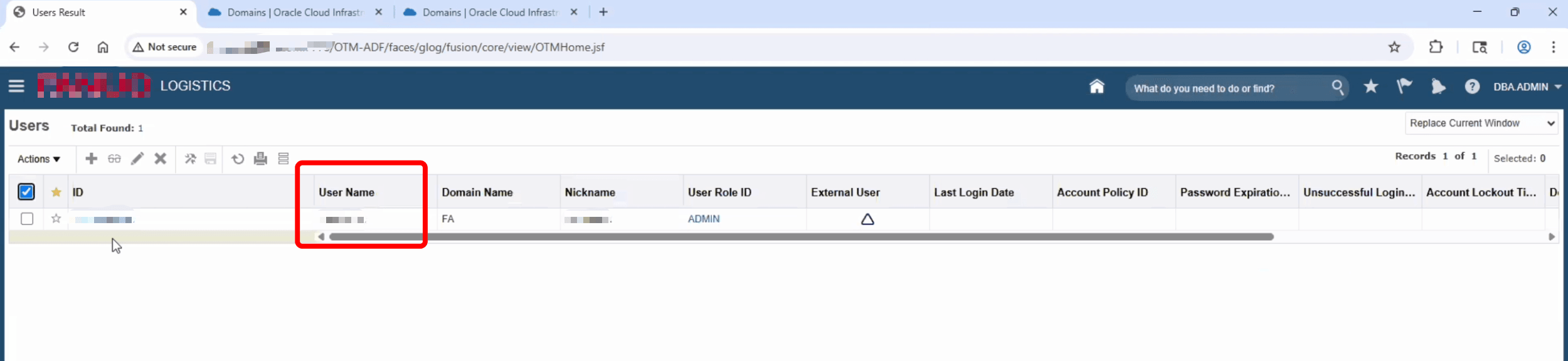

Oracle Transportation Management 관리 콘솔에 로그인하고 사용자 관리자로 이동합니다. OCI 사용자와 일치하는 적합한 사용자 이름이 있는지 확인하기 위해 사용자를 생성/업데이트합니다.

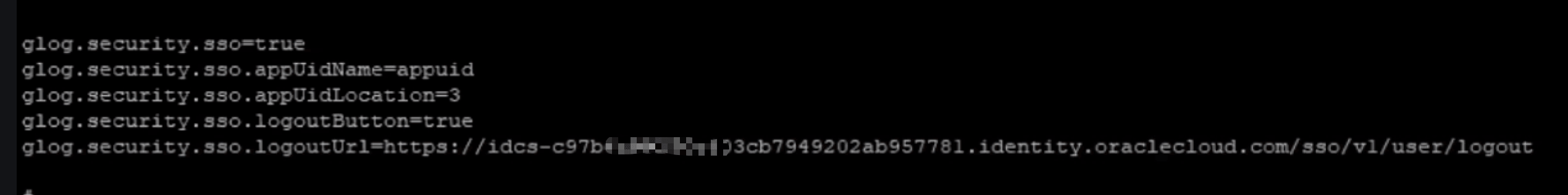

SSO 구성은
glog.properties

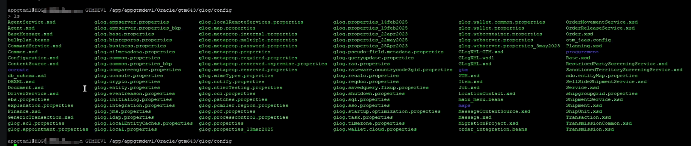

파일에서 업데이트해야 합니다. 서버에 로그인하고/app/appgtmdevl/Oracle/gtm643/glog/config
으로 이동합니다. 다음 매개변수를 업데이트합니다.glog.security.sso=true glog.security.sso.app0idName=appuid glog.security.sso.appUidLoCation=3 glog.security.sso.logoutButton=true glog.security.sso.logoutUrl-https://idcs-XXX.identity.oraclecloud.com/sso/vl/user/logout

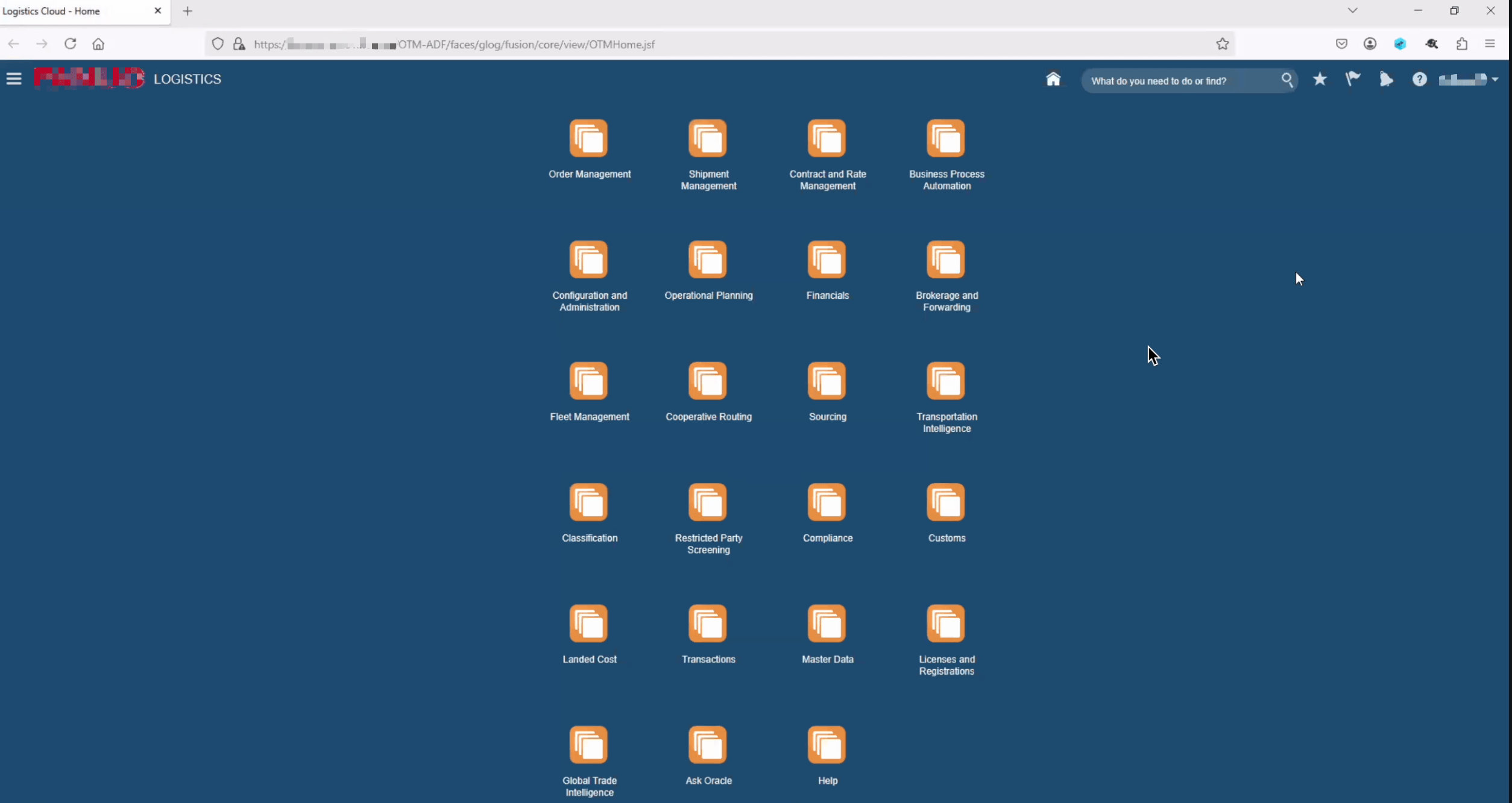

작업 7: SSO를 통해 로그인 및 검증
브라우저에서 서블릿 URL에 액세스합니다. URL 예:
https://appgatewayserver.domain:443/GC3/glog.webserver.util.FrameGC3Servlet
OCI IAM 로그인으로 리디렉션해야 합니다. 사용자 인증서를 입력하고 로그인합니다.
인증에 성공하면 Oracle Transportation Management에 로그인됩니다.
