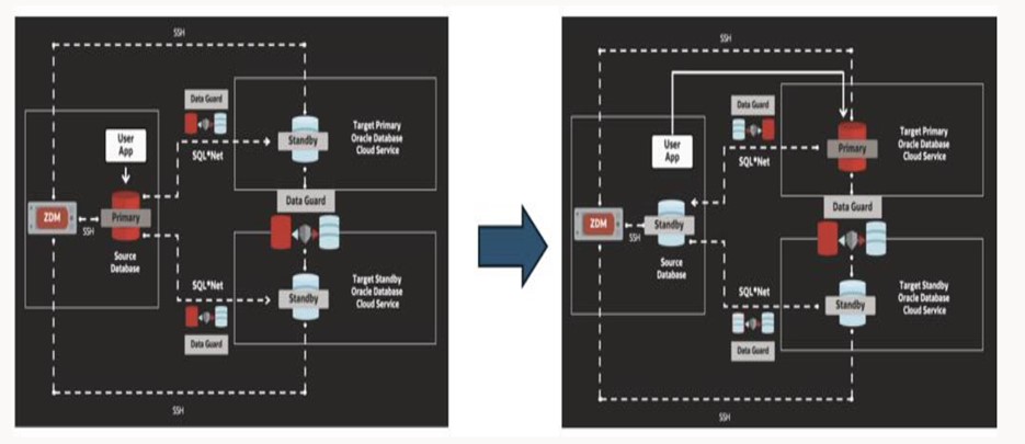

일반적인 마이그레이션에서 Oracle Zero Downtime Migration은 소스 데이터베이스를 하나의 대상 데이터베이스(단일 장애 지점)로만 마이그레이션합니다. 이제 21.5 버전에서는 마이그레이션 후에도 DR(재해 복구) 전략을 생성하여 비즈니스 운영에 부정적인 영향을 미치는 이벤트에 응답하고 복구할 수 있습니다. 이전(대상 기본 데이터베이스 및 대상 대기 데이터베이스) 중 두 개의 대상 데이터베이스가 인스턴스화됩니다. 두 데이터베이스는 모두 자연재해의 영향을 줄이기 위해 서로 다른 영역에 있을 수 있습니다. 이전 후 Oracle Data Guard Broker 구성은 전환 및 복구(Oracle Database Cloud Service 콘솔)와 같은 클라우드 네이티브 작업을 허용하도록 두 대상 데이터베이스에서 복원됩니다. 자세한 내용은 Oracle Cloud Native Disaster Recovery Strategy 생성을 참조하십시오.
아키텍처 다이어그램
Oracle Zero Downtime Migration 워크플로우 단계

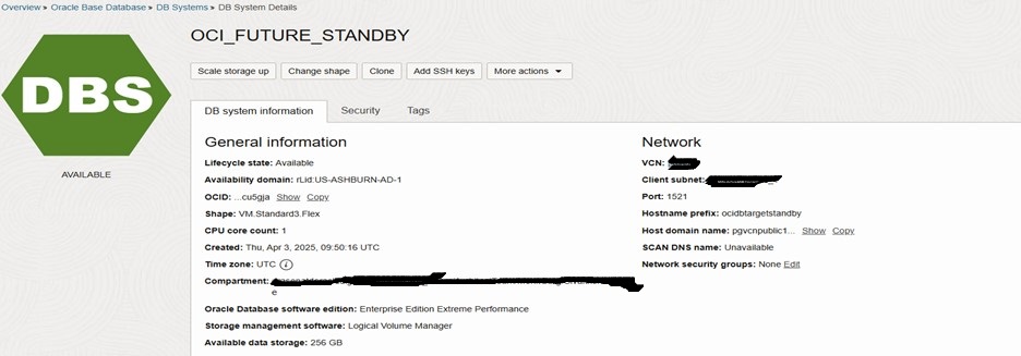

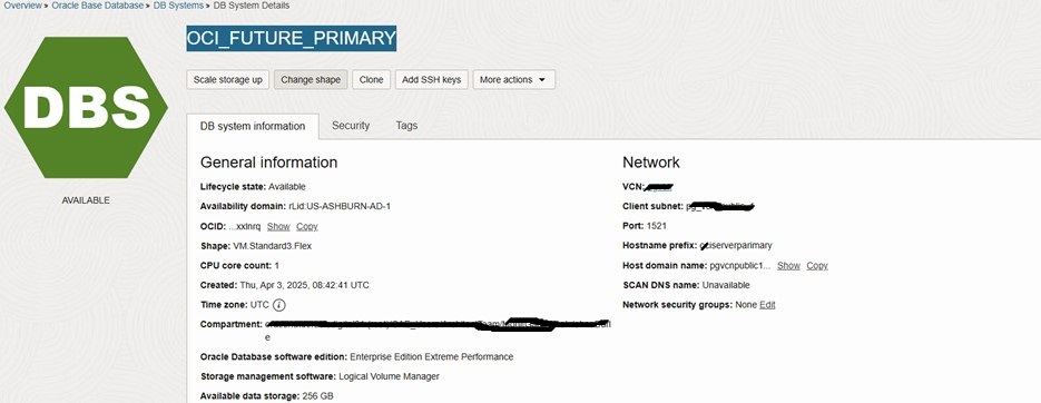

이전 프로세스를 시작하기 전에 대상 기본 데이터베이스와 대상 대기 데이터베이스를 모두 프로비전하십시오. 이러한 환경은 Oracle Data Guard Broker를 사용하여 구성되는 것으로 간주됩니다.

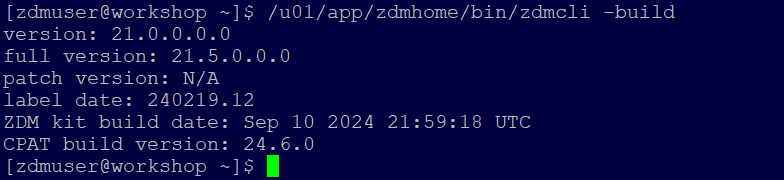

소스 시스템에 소프트웨어를 설치합니다.
zdmcli빌드는 바이너리 버전을 표시합니다. 자세한 내용은 Install the Software on the Source System를 참조하십시오.

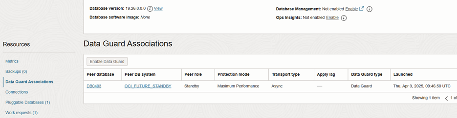

필요 조건에 설명된 대로 다음 이미지와 같이 OCI 대상 기본 및 대상 대기 가상 머신 데이터베이스 시스템 시스템 사이에 DR 설정이 구성되었습니다.

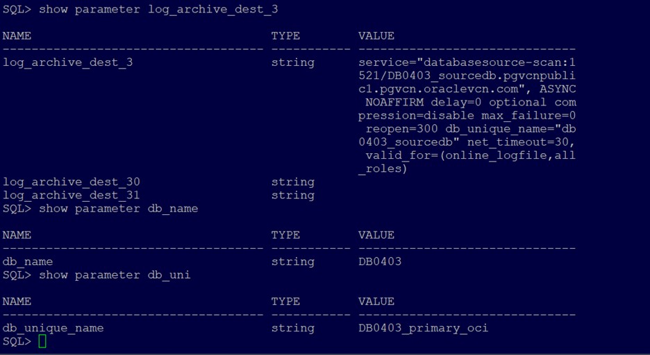

소스 데이터베이스에 강제 로깅 및 아카이브 로그 모드가 사용으로 설정되어 있으며 다음 명령을 사용하여 확인할 수 있습니다.
select force_logging ,log_mode from v$database; FORCE_LOGGING LOG_MODE --------------------------------------- ------------ YES ARCHIVELOG -
tnsping명령을 실행하여 소스 및 대상 기본 서버 간에 사용으로 설정된1521포트를 테스트하고, 로그 전달을 테스트합니다. -

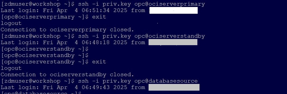

Oracle Zero Downtime Migration 서버는 소스로 SSH를
zdmuser로 설정하고 OPC 사용자로서 기본 및 대상 대기 서버를 타겟팅할 수 있어야 합니다. 여기서 소스 서버 OS 사용자는 대상 OS OPC 사용자 이름과 함께 이 이전에 사용된 OPC이기도 합니다.

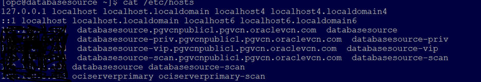

소스 서버

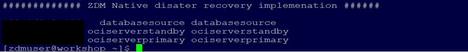

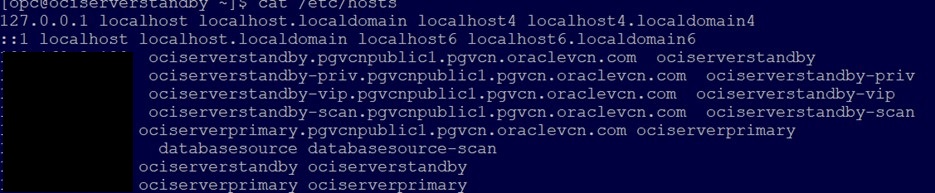

/etc/hosts파일을 대상 기본 및 대상 대기 정보로 업데이트했습니다.

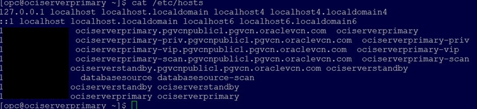

OCI 차후 기본 서버
/etc/hosts파일을 다음 이미지에 표시된 항목으로 업데이트했습니다.
OCI 이후 대기 서버 `/etc/hosts` 파일을 다음 이미지에 표시된 항목으로 업데이트했습니다.
다음 이미지에 표시된 항목으로 Oracle Zero Downtime Migration 서비스 호스트 서버
/etc/hosts파일을 업데이트했습니다.

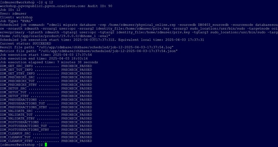

작업 2: Oracle Zero Downtime Migration 작업 평가
-eval 플래그 명령을 사용하여 Oracle Zero Downtime Migration 준비 명령을 확인합니다. -eval는 실제 이전을 시작하지 않으며, 사전 검사 및 환경 준비 상태에 대한 평가에 사용됩니다.
다음 명령을 실행합니다.
/u01/app/zdmhome/bin/zdmcli migrate database -rsp /home/zdmuser/physical_online.rsp -sourcedb DB0403_sourcedb -sourcenode databasesource -srcauth zdmauth -srcarg1 user:opc -srcarg2 identity_file:/home/zdmuser/priv.key -srcarg3 sudo_location:/usr/bin/sudo -targetnode ociserverprimary -tgtauth zdmauth -tgtarg1 user:opc -tgtarg2 identity_file:/home/zdmuser/priv.key -tgtarg3 sudo_location:/usr/bin/sudo -targethome /u01/app/oracle/product/19.0.0.0/dbhome_1 -eval
출력:
응답 파일 매개변수가 최종 마이그레이션에 사용됩니다.

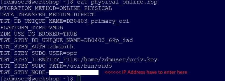

/u01/app/zdmhome/bin/zdmcli migrate database -rsp /home/zdmuser/physical_online.rsp -sourcedb DB0403_sourcedb -sourcenode databasesource -srcauth zdmauth -srcarg1 user:opc -srcarg2 identity_file:/home/zdmuser/priv.key -srcarg3 sudo_location:/usr/bin/sudo -targetnode ociserverprimary -tgtauth zdmauth -tgtarg1 user:opc -tgtarg2 identity_file:/home/zdmuser/priv.key -tgtarg3 sudo_location:/usr/bin/sudo -targethome /u01/app/oracle/product/19.0.0.0/dbhome_1 -pauseafter ZDM_CONFIGURE_DG_TGT
ZDM_CONFIGURE_DG_TGT 단계 이후 마이그레이션을 일시 중지하기 위해 migration 명령에 pauseafter 플래그를 추가했습니다. 이제 작업이 ZDM_CONFIGURE_DG_TGT 단계까지 성공적으로 완료되고 예상대로 일시 중지되었습니다.

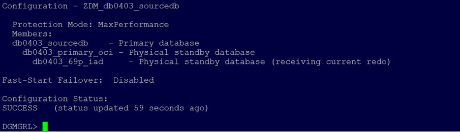

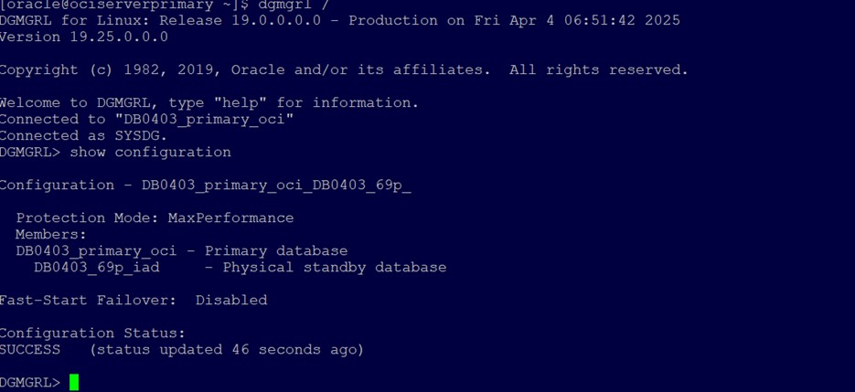

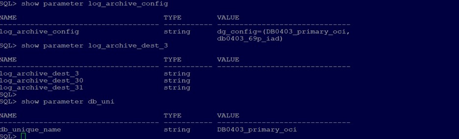

DGMGRL 명령은 데이터베이스 전환이 수행될 때 대상 기본 OCI(현재 기본)에서 실행됩니다. OCI 대상 대기는 여전히 대기 모드이며 소스가 기본 대기 롤에서 물리적 대기 롤로 변경되었습니다.
온-프레미스 대기 데이터베이스가 중개자 구성에 표시되지 않더라도 OCI 기본 데이터베이스에서 소스 온-프레미스 데이터베이스로 리두 로그를 계속 수신하며 로그 스위치 또는 log_archive_dest_3 값을 사용하여 확인할 수 있습니다.

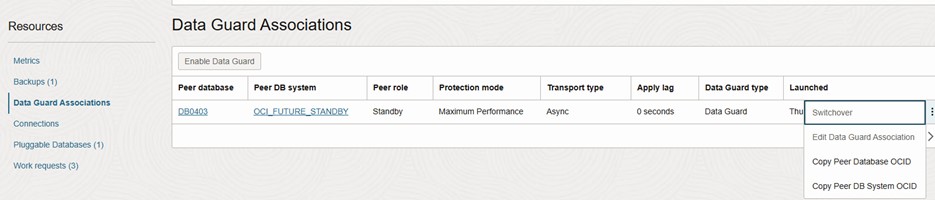

작업 5: 구성에서 소스 데이터베이스 제거
온프레미스 동기화를 영구적으로 제거하고 OCI 콘솔에서 고유 스위치오버를 수행합니다.
콘솔에서 콘솔 전환 테스트로 전환 작업을 시작합니다.
| OCI 기본 | OCI 대기 | |
| 전환 전 | DB0403_primary_oci | DB0403_69p_iad |
| 전환 후 | DB0403_69p_iad | DB0403_primary_oci |
다음 이미지는 스위치오버가 완료된 후의 DGMGRL 출력을 보여줍니다.
