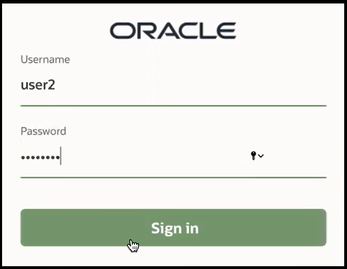

http://oam.example.com:7777/mybank)에 액세스합니다. 이 응용 프로그램은 보호되므로 OAM 로그인 페이지로 재지정됩니다. 새 유저user2/<password>로 로그인합니다. 이 사용자는 인도 타밀 나두(Tamil Nadu)에서 로그인합니다. -

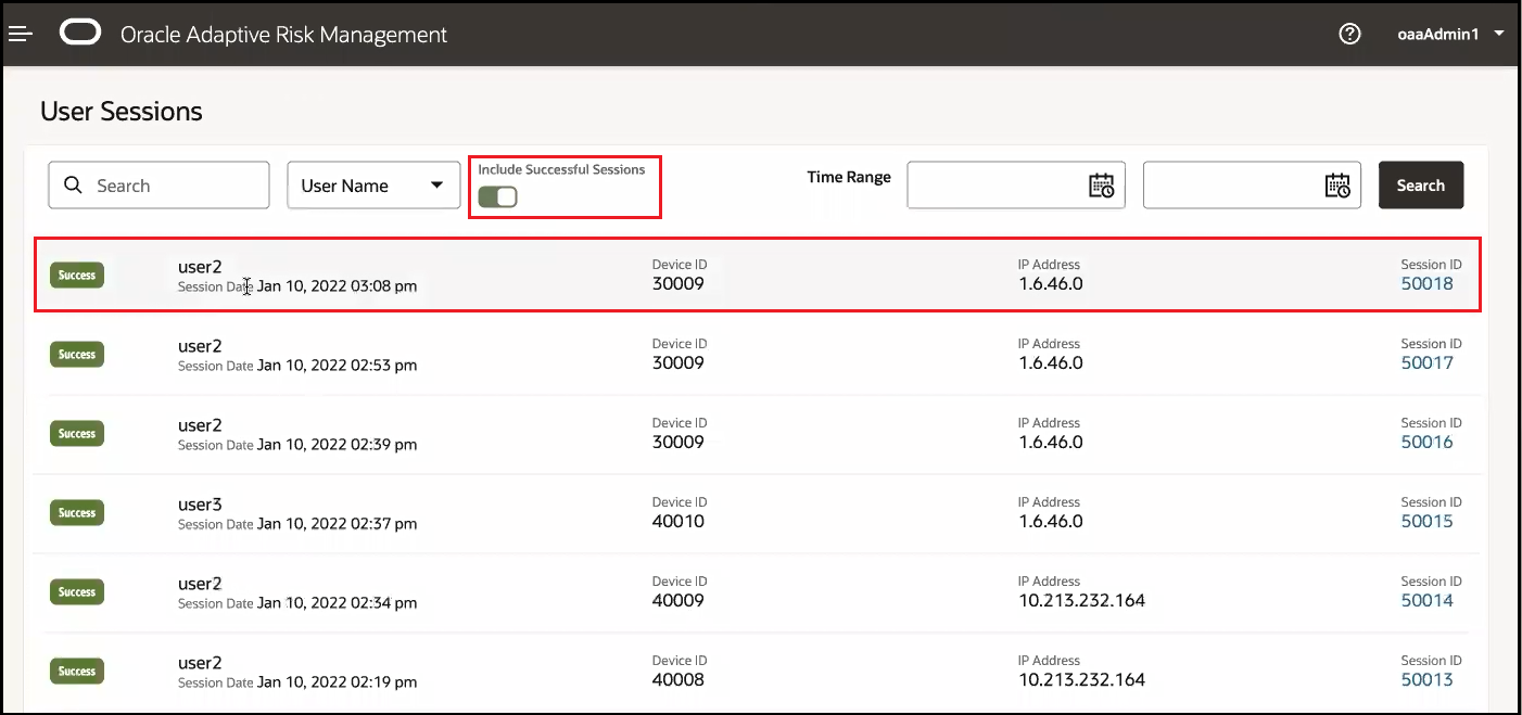

왼쪽 위에서 Application Navigation 햄버거 메뉴를 누르고 Monitor User Sessions를 누릅니다. 사용자 세션 대시보드가 나타납니다.
성공한 로그인 목록을 표시하려면 Include Successful Sessions 토글 버튼을 누릅니다. user2 로그인이 성공적으로 수행되었음을 알 수 있습니다.

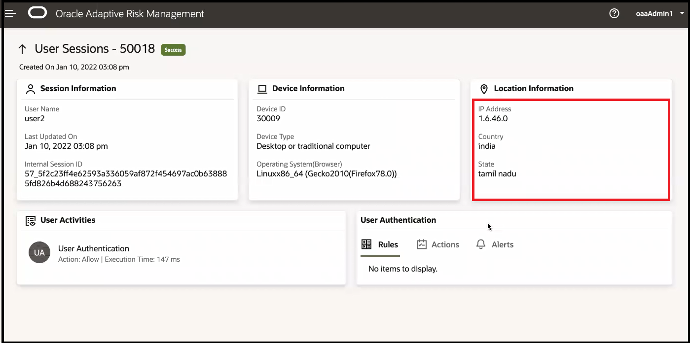

이 사용자에 대한 세션 ID 아래의 링크를 누릅니다(예: 50018). User Sessions - 50018 페이지가 나타납니다.
위치 정보 창에서 사용자에 대한 IP 주소, 국가 및 시/도 정보를 봅니다.

http://oam.example.com:7777/mybank)에 액세스합니다. 동일한 사용자user2/<password>(다른 IP 주소)로 로그인합니다. 이 예에서 사용 중인 IP 주소는 도쿄(일본)입니다. -

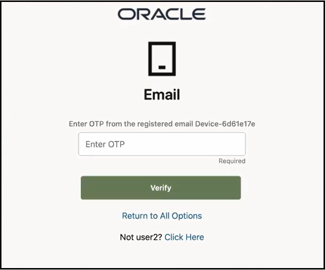

https://oaa.example.com/oaa/authnui)으로 재지정됩니다. 내부적으로 OAA는 이 요청을 OARM에 전달하여Challenge로 설정된 Device Maximum Velocity 규칙을 트리거하고 유저에 대한 상기 문구 페이지가 표시됩니다. -

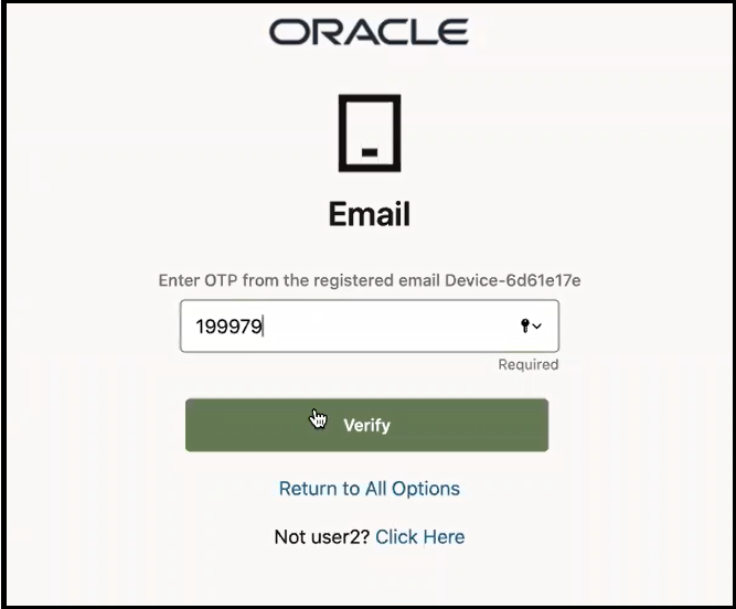

등록된 전자메일 장치에서 OTP 입력을 요청하는 전자메일 페이지로 재지정됩니다. OTP 입력 필드에 사용자에게 전자 메일로 전송되는 일회용 비밀번호를 입력하고 확인을 누릅니다.

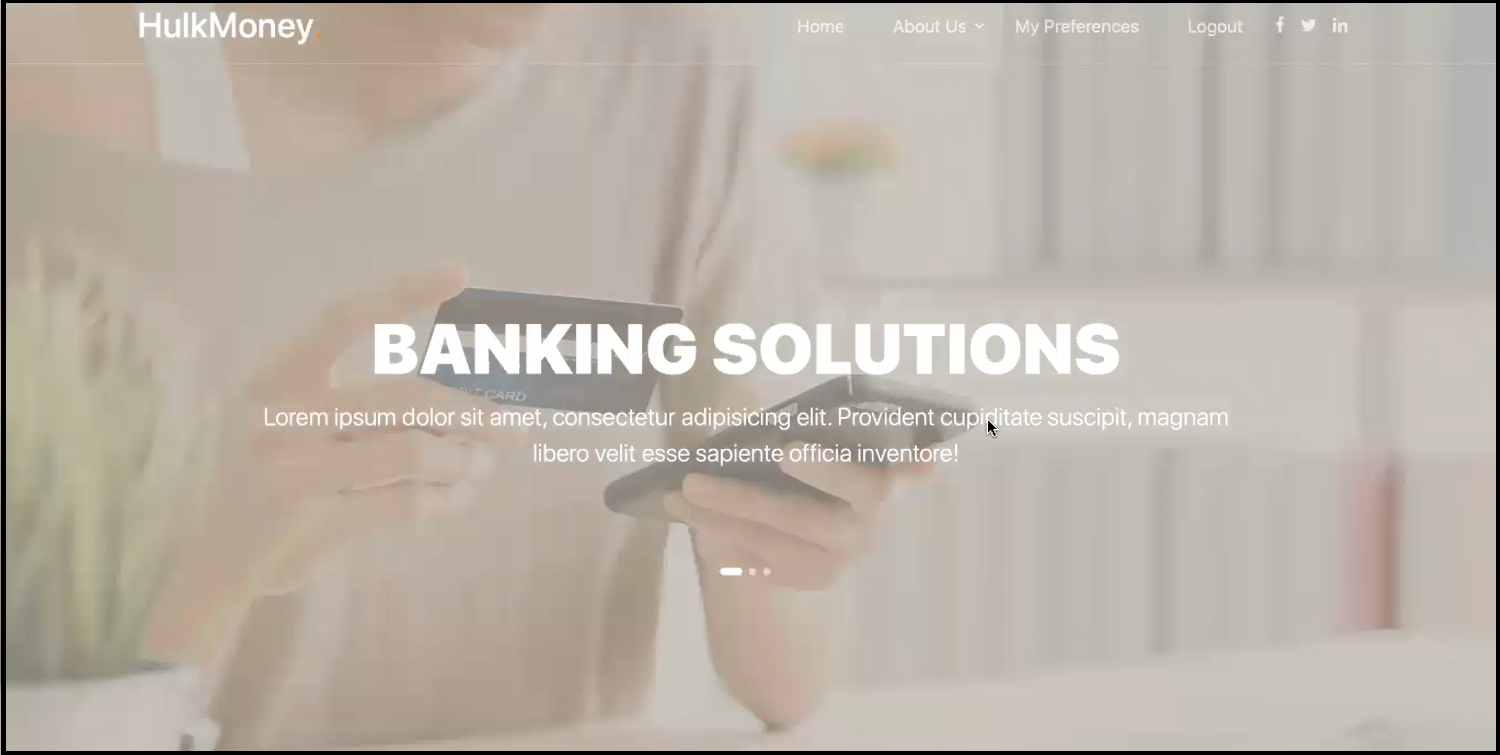

인증에 성공하면 보호된 응용 프로그램 페이지(예:
/mybank)로 재지정됩니다. -

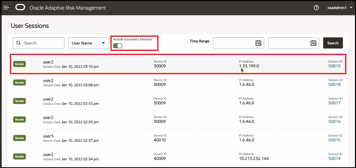

성공한 로그인 목록을 표시하려면 Include Successful Sessions 토글 버튼을 누릅니다. 동일한 장치에서 user2 로그인 세부 정보는 표시되지만 다른 IP 주소는 표시됩니다.

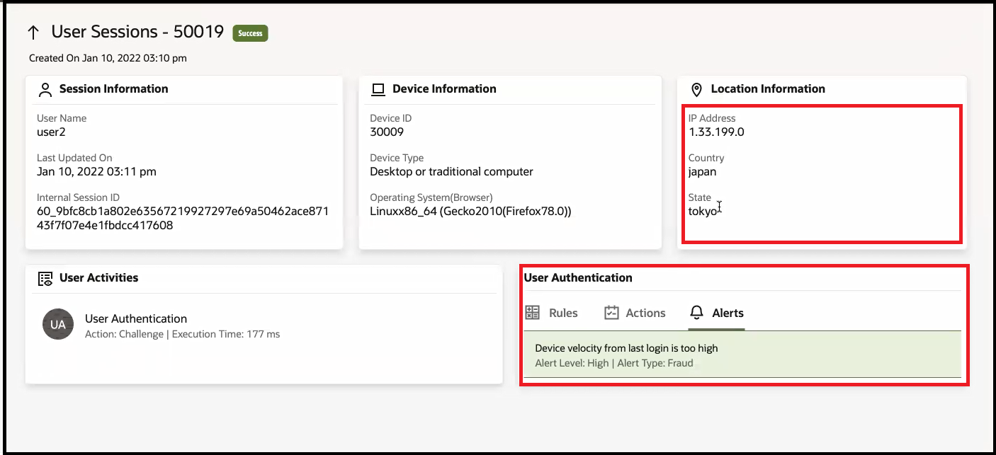

이 사용자에 대한 세션 ID 아래의 링크를 누릅니다(예: 50019). User Sessions - 50019 페이지가 나타납니다.
사용자 인증 창에서 경보를 눌러 관리자가 경보로 트리거한 메시지를 봅니다. 이 개요에서는 일본에서 로그인한 사용자에게 도전이 표시되고 관리자에 대한 경보가 발생했음을 알 수 있습니다.
