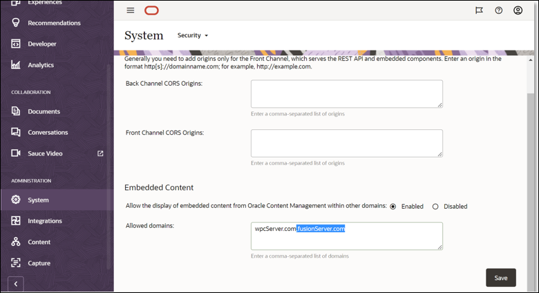

보안 설정 구성
OCM 내장 콘텐츠가 Oracle Sales and Service 애플리케이션에 표시되도록 허용하려면 다음을 수행하십시오.
다음은 security.png에 대한 설명입니다.
security.png 그림에 대한 설명
  1. 통합 사용자로 Oracle Content Management에 사인인합니다.
  2. 왼쪽 탐색 메뉴에서 ADMISTRATION, System을 차례로 누릅니다.
    주:
    탐색 메뉴에서 System 옵션을 사용할 수 없는 경우 현재 사용자에게 컨텐츠 관리자 권한이 없습니다.
  3. 기본 페이지의 System 바로 오른쪽에 있는 드롭다운 메뉴에서 Security를 선택합니다.
  4. [내장된 콘텐츠] 섹션에서 다른 도메인 내에서 Oracle Content Management의 포함된 콘텐츠 표시 허용이 사용으로 설정되었는지 확인합니다.
  5. 허용된 도메인 필드에서 이 통합에 사용될 Oracle Sales 및 서비스 애플리케이션의 URL을 추가합니다(예: fusionServer.com). 목록에 다른 서버가 이미 있는 경우 공백 없이 콤마로 구분된 끝에 이 서버를 추가하면 됩니다.
  6. 저장을 누릅니다.

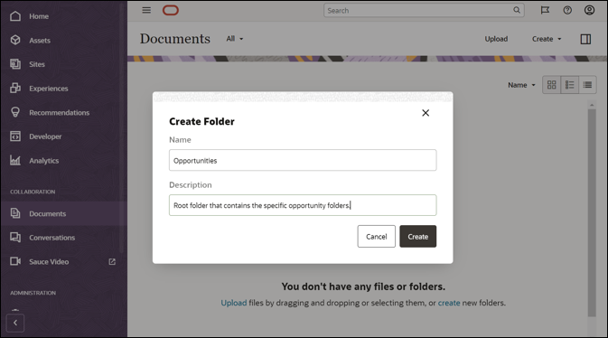

루트 폴더 만들기
각 기회와 관련된 하위 폴더의 위치로 사용될 OCM 루트 폴더를 생성하려면 다음을 수행하십시오.
다음은 createfolder1.png에 대한 설명입니다.
  1. 왼쪽 탐색 메뉴에서 색상, 문서를 차례로 누릅니다.
    참고:
    탐색 메뉴에서 문서 옵션을 사용할 수 없는 경우 현재 사용자는 엔터프라이즈 사용자가 아닙니다.
  2. 페이지 오른쪽에 있는 생성을 누르고 다음 필드를 완성합니다.
    1. [폴더 생성] 대화상자의 이름 필드에서 폴더의 이름(예: 기회)을 지정합니다.
    2. 설명 필드에 "특정 기회 폴더를 포함하는 루트 폴더" 텍스트를 입력합니다.
    3. 생성을 누릅니다.

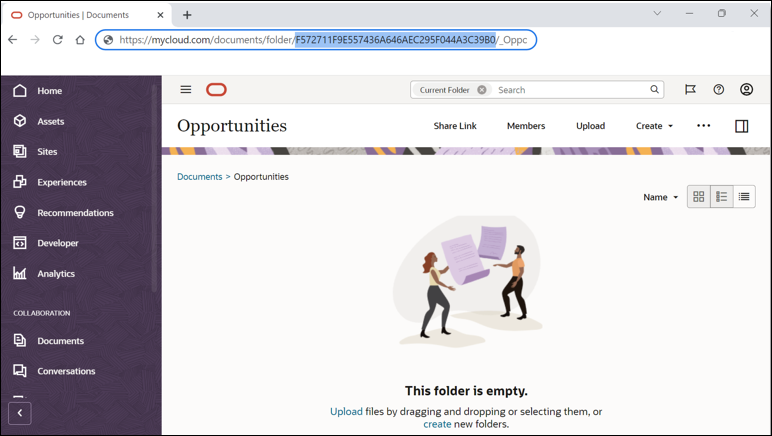

  3. 방금 만든 폴더의 OCM 루트 폴더 ID를 가져옵니다.
    1. Oracle Sales and Service Opportunities 폴더를 선택합니다.
    2. 브라우저 URL에 있는 고유 폴더 ID를 저장합니다. 이 ID는 나중에 Oracle Sales 및 Service 통합 구성 중 OCMRootFolderId(예: F572711F9E557436A646AEC295F044A3C39B0)로 사용됩니다.
