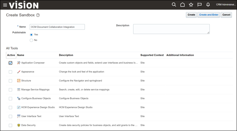

Sandbox 생성
이 통합에 대한 Oracle Sales 및 Service Application 변경사항을 구현할 샌드박스를 생성하려면 다음을 수행하십시오.

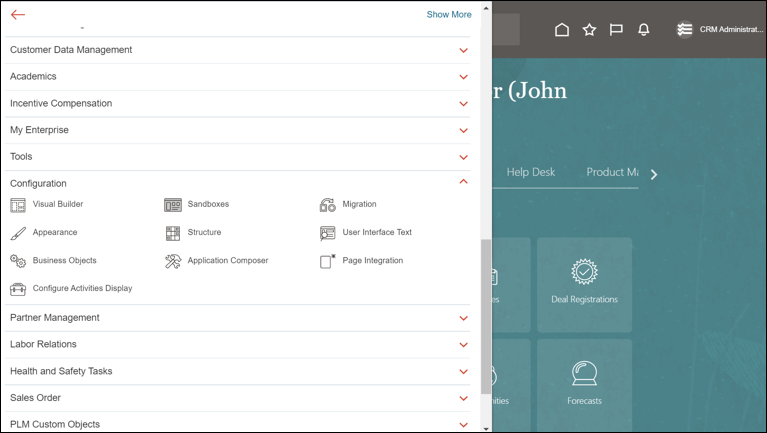

  1. Oracle Sales and Service 관리자로 사인인합니다.
  2. 페이지 왼쪽 상단 모서리에서 햄버거 아이콘을 누릅니다. 메뉴에서 Configuration 옵션을 선택한 다음 Sandboxes를 선택합니다.

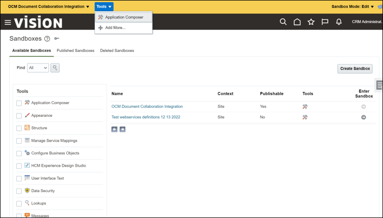

  3. 샌드박스 생성 페이지에서 다음 필드에 정보를 입력합니다.
    1. 샌드박스 페이지에서 샌드박스 생성을 누릅니다.
    2. 샌드박스 생성 페이지의 이름 필드에 이 샌드박스의 이름을 지정합니다(예: OCM Document Collaboration Integration).
    3. All Tools 목록에서 Application Composer 확인란을 선택합니다.
    4. 생성 및 입력을 누릅니다.
  4. OCM 통합을 변경할 애플리케이션 편집기를 입력하려면 페이지 왼쪽 맨 위에 있는 도구를 누른 다음 드롭다운 목록에서 애플리케이션 편집기를 선택합니다.

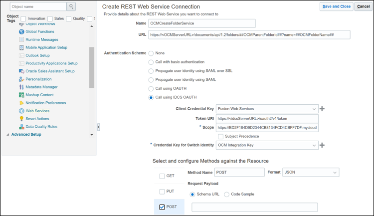

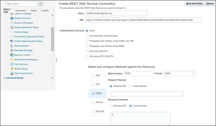

OCMCreateFolderService
OCM 폴더 생성 웹 서비스를 생성하려면 다음을 수행합니다.
  1. 왼쪽 탐색 메뉴에서 공통 설정, 웹 서비스를 차례로 선택합니다.
  2. [웹 서비스] 페이지에서 새 웹 서비스 생성 아이콘을 누릅니다.
  3. [접속 유형 선택] 대화상자에서 REST 옵션을 선택하고 확인을 누릅니다.
  4. Create REST Web Services Connection 페이지에서 다음 필드에 정보를 입력합니다.
    1. 이름 필드에서 폴더 이름을 OCMCreateFolderService로 지정합니다.
    2. URL 필드에 OCM 폴더를 만드는 데 필요한 웹 서비스 URL을 https://<OCMServerURL>/documents/api/1.2/folders/##OCMParentFolderId##?name=##OCMFolderName##로 입력합니다. 여기서 <OCMServerURL>는 이 통합에 사용되는 Oracle Content Management 서버입니다(예: https://mycloud.com/documents/api/1.2/folders/##OCMParentFolderId##?name=##OCMFolderName##).
    3. Authentication Scheme 섹션에서 다음 단계에서 구성될 None 옵션을 선택합니다.
    4. Select and Configure Methods against Resource 섹션에서 POST 체크 박스를 선택합니다.
    5. Response Payload 섹션에서 Code Sample 옵션을 선택하고 다중 행 텍스트 상자에 {}를 추가합니다.
  5. 웹 서비스에 사용할 IDCS OAUTH 인증 체계를 생성하려면 [REST 웹 서비스 접속 생성] 페이지에서 다음 필드에 정보를 입력합니다.
    주:
    이러한 단계는 OCM에 대한 웹 서비스를 처음 생성하는 경우에만 필요합니다.
    1. Authentication Scheme 섹션에서 Call using IDCS OAUTH 옵션을 선택합니다.
    2. 토큰 URI 필드에 IDCS 서버 URL https://<idcsServerURL>/oauth2/v1/token를 입력합니다. 여기서 <idcsServerURL>는 이 통합에 사용되는 IDCS 서버의 URL입니다.
    3. 범위 필드에 IDCS OAUTH 인증 체계를 생성할 때 위에 복사된 범위를 입력합니다(예: https://BD2F184D9D2344CB8134FCD4CBFF7DF.mycloud.com:443/urn:opc:cec:all).
    4. 클라이언트 자격 증명 키를 만들려면 다음 필드에 정보를 입력합니다.
      1. 클라이언트 인증서 키 필드 옆에 있는 인증서 키 생성 아이콘을 선택합니다.
      2. CSF 키 필드에 키(예: 웹 서비스)를 입력합니다.
      3. User Name 필드에 IDCS OAUTH 인증 체계(예: c585b2d3e97c40e491ca99112281e36)를 만들 때 위에 복사된 클라이언트 ID를 입력합니다.
      4. Password 필드에 IDCS OAUTH 인증 체계를 생성할 때 위에 복사된 클라이언트 암호를 입력합니다(예: 768b9513-658e-4854-bac7-2fe72d19011).
      5. 확인을 누릅니다.
    5. 스위치 ID에 대한 OCM 자격 증명 키를 만들려면 다음 필드에 정보를 입력합니다.
      1. 인증서 키에 대한 인증서 키 필드 옆에 있는 인증서 키 생성 아이콘을 선택합니다.
      2. CSF 키 필드에 키(예: OCM 통합 키)를 입력합니다.
      3. 사용자 이름 필드에 OCM과 통신하는 데 사용되는 OCM 통합 사용자(이전에 OCM 루트 폴더를 생성하는 데 사용한 사용자)를 입력합니다. OCM의 엔터프라이즈 사용자여야 합니다.
      4. Password 필드에 OCM integration 사용자 암호를 입력합니다.
      5. 확인을 누릅니다.
    6. 저장 후 닫기를 누릅니다.

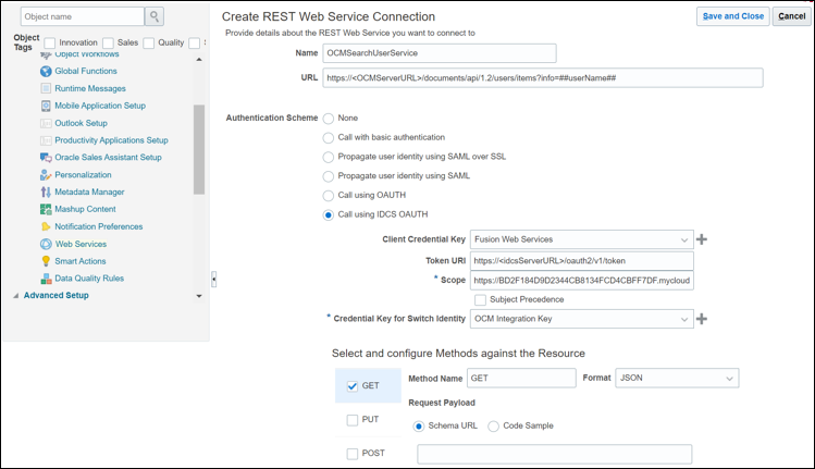

OCMSearchUserService
OCM 검색 사용자 웹 서비스를 생성하려면 REST 웹 서비스 연결 생성 페이지에서 다음 필드에 정보를 입력합니다.
다음은 searchuser.png에 대한 설명입니다.
  1. 이름 필드에서 검색 사용자의 이름을 OCMSearchUserService로 지정합니다.
  2. URL 필드에서 검색 사용자의 URL을 https://<OCMServerURL>/documents/api/1.2/users/items?info=##userName##로 지정합니다. 여기서 <OCMServerURL>는 이 통합에 사용되는 Oracle Content Management 서버입니다.
  3. Authentication Scheme 섹션에서 Call using IDCS OAUTH 옵션을 선택하고 IDCS OAUTH 파라미터에 대해 위에서 사용한 것과 동일한 값을 사용합니다.
  4. Select and Configure Methods against Resource 섹션에서 GET 체크 박스를 선택합니다.

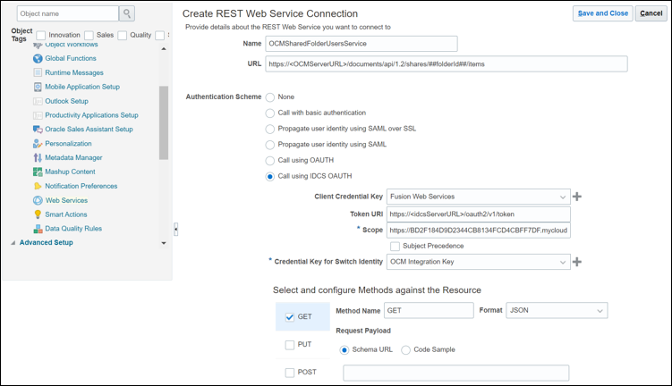

OCMSharedFolderUsersService
OCM 공유 폴더 사용자의 웹 서비스를 생성하려면 REST 웹 서비스 연결 생성 페이지에서 다음 필드를 작성합니다.
다음은 sharedfolder.png에 대한 설명입니다.
  1. 이름 필드에서 공유 폴더 사용자의 이름을 OCMSharedFolderUsersService로 지정합니다.
  2. URL 필드에서 공유 폴더 사용자의 URL을 https://<OCMServerURL>/documents/api/1.2/shares/##folderId##/items로 지정합니다. 여기서 <OCMServerURL>는 이 통합에 사용되는 Oracle Content Management 서버입니다.

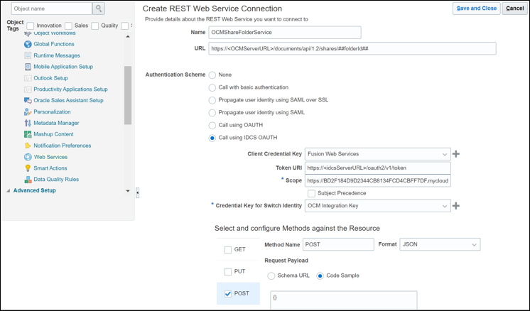

OCMShareFolderService
OCM 공유 폴더 웹 서비스를 생성하려면 [REST 웹 서비스 접속 생성] 페이지에서 다음 필드에 정보를 입력합니다.
share-folder.png에 대한 설명은 다음과 같습니다.
  1. 이름 필드에서 공유 폴더 사용자의 이름을 OCMShareFolderService로 지정합니다.
  2. URL 필드에서 공유 폴더 사용자의 URL을 https://<OCMServerURL>/documents/api/1.2/shares/##folderId##로 지정합니다. 여기서 <OCMServerURL>는 이 통합에 사용되는 Oracle Content Management 서버입니다.
  5. [요청 페이로드] 섹션에서 코드 샘플 옵션을 선택하고 다중 행 텍스트 상자에 {}를 추가합니다.
  6. Response Payload 섹션에서 Code Sample 옵션을 선택하고 다중 행 텍스트 상자에 {}를 추가합니다.

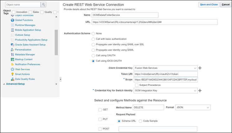

OCMDeleteFolderService
OCM 삭제 폴더 웹 서비스를 생성하려면 REST 웹 서비스 연결 생성 페이지에서 다음 필드에 정보를 입력합니다.
다음은 deletefolder.png에 대한 설명입니다.
  1. 이름 필드에서 삭제할 폴더 이름을 OCMDeleteFolderService로 지정합니다.
  2. URL 필드에서 삭제 폴더의 URL을 https://<OCMServerURL>/documents/api/1.2/folders/##folderId##로 지정합니다. 여기서 <OCMServerURL>는 이 통합에 사용되는 Oracle Content Management 서버입니다.
  4. Select and Configure Methods against Resource 섹션에서 DELETE 체크 박스를 선택합니다.

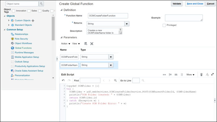

OCMCreateFolderFunction
OCM OCMCreateFolderService 웹 서비스를 사용할 폴더 전역 함수를 생성하려면 다음과 같이 하십시오.
  1. 왼쪽 탐색 메뉴에서 공통 설정, 전역 함수를 차례로 선택합니다.
  2. [전역 함수] 페이지에서 전역 함수 추가 아이콘을 누릅니다.
  3. Create Global Function 페이지에서 다음 필드에 정보를 입력합니다.
    1. 함수 이름 필드에서 함수 이름을 OCMCreateFolderFunction로 지정합니다.
    2. 반환 드롭다운 메뉴에서 문자열을 선택합니다.
    3. 설명 필드에 "지정된 OCMParentFolderId 아래의 OCM에 새 OCMFolderName 폴더를 생성하고 새로 생성된 폴더 ID를 반환합니다."라는 텍스트를 입력합니다.
    4. [매개변수] 섹션에서 매개변수 추가 아이콘을 누릅니다.
      이름 필드에서 이름을 OCMParentFolderId으로 지정하고 유형 드롭다운 메뉴에서 문자열을 선택합니다.
    5. [매개변수] 섹션에서 매개변수 추가 아이콘을 누릅니다.
      이름 필드에서 이름을 OCMFolderName으로 지정하고 유형 드롭다운 메뉴에서 문자열을 선택합니다.
    6. 스크립트 편집 필드에 다음 스크립트를 붙여넣습니다.
      def OCMFolder = [:]
      try {
        OCMFolder = adf.webServices.OCMCreateFolderService.POST(OCMParentFolderId, OCMFolderName)
        println("OCM Folder Created: " + OCMFolder)
        return OCMFolder.id
      } catch (Exception e) {
        println("Create OCM Folder Error: " + e)
    7. 저장 후 닫기를 누릅니다.

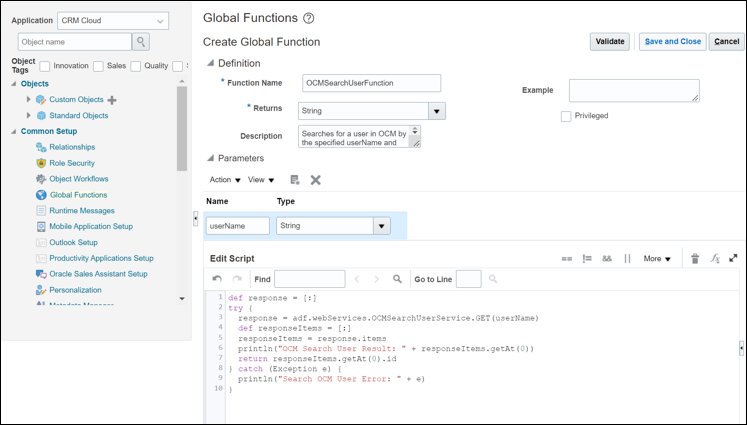

OCMSearchUserFunction
OCM 검색 사용자 글로벌 기능을 생성하려면 OCMSearchUserService 웹 서비스에 액세스하는 데 사용할 새 글로벌 함수 생성 페이지에서 다음 필드를 작성하십시오.
다음은 searchuserfunction.png에 대한 설명입니다.
  1. 함수 이름 필드에서 함수 이름을 OCMSearchUserFunction로 지정합니다.
  3. Description(설명) 필드에 "Searches for a user in OCM by the specified userName" 텍스트를 입력하고 해당 User's Id를 반환합니다.
  4. Parameters 섹션의 Name 필드에서 이름을 userName로 지정하고 Type 드롭다운 메뉴에서 String을 선택합니다.
  5. 스크립트 편집 필드에 다음 스크립트를 붙여넣습니다.
    def response = [:]
    try {
      response = adf.webServices.OCMSearchUserService.GET(userName)
      def responseItems = [:]
      responseItems = response.items
      println("OCM Search User Result: " + responseItems.getAt(0))
      return responseItems.getAt(0).id
      println("Search OCM User Error: " + e)
  6. 저장 후 닫기를 누릅니다.

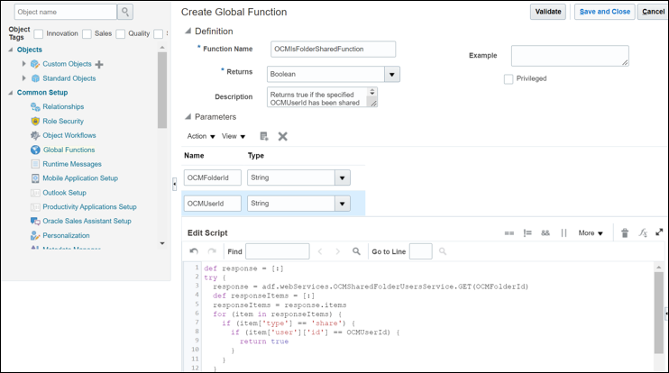

OCMIsFolderSharedFunction
OCM 공유 폴더 전역 함수를 생성하려면 OCMSharedFolderUsersService 웹 서비스에 액세스하는 데 사용할 새 [전역 함수 생성] 페이지에서 다음 필드를 작성합니다.
다음은 ocmis.png에 대한 설명입니다.
  1. 함수 이름 필드에서 함수 이름을 OCMIsFolderSharedFunction로 지정합니다.
  2. 반환 드롭다운 메뉴에서 부울을 선택합니다.
  3. 설명 필드에 "지정된 OCMUserId가 지정된 OCMFolderId와 공유된 경우 true 반환" 텍스트를 입력합니다.
  4. Parameters 섹션에서 다음 값을 추가합니다.
    이름 Type
    OCMFolderId 문자열
    OCMUserId 문자열
    def response = [:]
    try {
      response = adf.webServices.OCMSharedFolderUsersService.GET(OCMFolderId)
      for (item in responseItems) {
        if (item['type'] == 'share') {
          if (item['user']['id'] == OCMUserId) {
            return true
      return false
      println("OCM Folder Shared Error: " + e)
      return false
  6. 저장 후 닫기를 누릅니다.

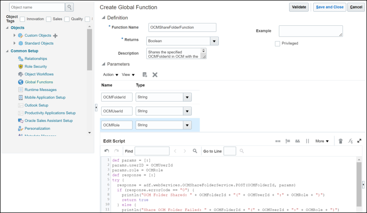

OCMShareFolderFunction
OCM 공유 폴더 전역 함수를 생성하려면 OCMShareFolderService 웹 서비스에 액세스하는 데 사용할 새 [전역 함수 생성] 페이지에서 다음 필드를 작성합니다.
다음은 sharefolderfunction.png에 대한 설명입니다.
  1. 함수 이름 필드에서 함수 이름을 OCMShareFolderFunction로 지정합니다.
  3. Description(설명) 필드에 "Shares the specified OCMFolderId in OCM with the OCMUserId and OCMRole specified returns true if successful." 텍스트를 입력합니다.
    이름 Type
    OCMFolderId 문자열
    OCMUserId 문자열
    OCMRole 문자열
    def params = [:]
    params.userID = OCMUserId
    params.role = OCMRole
    def response = [:]
    try {
      response = adf.webServices.OCMShareFolderService.POST(OCMFolderId, params)
      if (response.errorCode == "0") {
        println("OCM Folder Shared: " + OCMFolderId + "(" + OCMUserId + ":" + OCMRole + ")")
        return true
      } else {
        println("Share OCM Folder Failed: " + OCMFolderId + "(" + OCMUserId + ":" + OCMRole + ")")
        return false
      println("Share OCM Folder Error: " + e)
      return false
  6. 저장 후 닫기를 누릅니다.

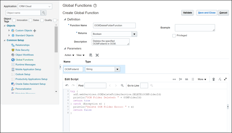

OCMDeleteFolderFunction
OCM 공유 폴더 전역 함수를 생성하려면 OCMDeleteFolderService 웹 서비스에 액세스하는 데 사용할 새 [전역 함수 생성] 페이지에서 다음 필드를 작성합니다.
다음은 ocmdelete.png에 대한 설명입니다.
ocmdelete.png 그림에 대한 설명
  1. 함수 이름 필드에서 함수 이름을 OCMDeleteFolderFunction로 지정합니다.
  3. 설명 필드에 "OCM에서 지정된 OCMFolderId를 삭제합니다."라는 텍스트를 입력합니다.
  4. Parameters 섹션의 Name 필드에서 이름을 OCMFolderId로 지정하고 Type 드롭다운 메뉴에서 String을 선택합니다.
    def response = [:]
    try {
      adf.webServices.OCMDeleteFolderService.DELETE(OCMFolderId)
      println("OCM Folder Deleted: " + OCMFolderId)
      return true
      println("Delete OCM Folder Error: " + e)
      return false
  6. 저장 후 닫기를 누릅니다.

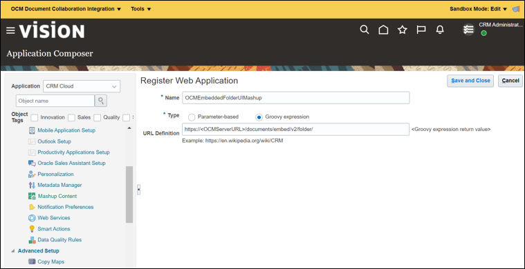

매시업 생성
매시업(Mashup)은 OCM과 같은 독립적인 외부 응용 프로그램의 창입니다.
Oracle Sales and Service 비즈니스 객체에 노출될 수 있도록 OCM 내장 UI를 포함하는 매시업을 생성하려면 다음을 수행합니다.
  1. 왼쪽 탐색 메뉴에서 공통 설정매시업 콘텐츠를 선택합니다.
  2. 매시업 콘텐츠: 웹 애플리케이션 페이지에서 웹 애플리케이션 등록 단추를 누릅니다.
  3. Register Web Application 페이지에서 다음 필드에 정보를 입력합니다.
    1. Name(이름) 필드에서 응용 프로그램 이름을 OCMEmbeddedFolderUIMashup로 지정합니다.
    2. 유형 필드에 대해 Groovy 표현식 옵션을 선택합니다.
    3. URL 정의 필드에 OCM 내장 UI URL을 https://<OCMServerURL>/documents/embed/v2/folder/로 입력합니다. 여기서 <OCMServerURL>는 통합에 사용되는 Oracle Content Management 서버입니다.
    4. 저장 후 닫기를 누릅니다.
