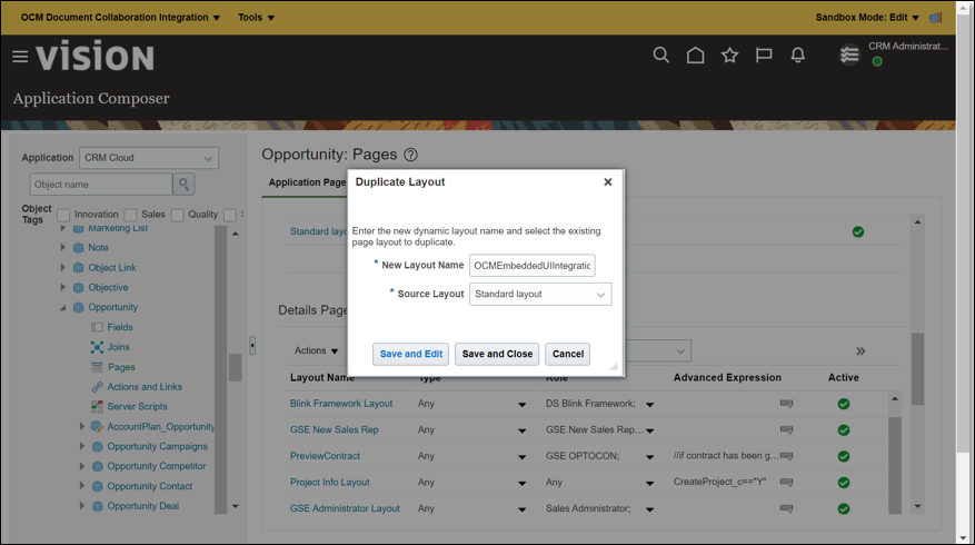

OCM 통합을 포함할 새 기회 페이지 레이아웃을 생성하려면 다음을 수행합니다.
  1. 왼쪽 탐색 메뉴에서 표준 객체, 기회, 페이지를 차례로 선택합니다.
  2. [기회: 페이지] 페이지의 [세부 사항 페이지 레이아웃] 섹션에서 세부 사항 페이지 레이아웃 복제를 누릅니다.
    주:
    사용자정의 페이지가 이미 생성된 경우 새 페이지를 생성하는 대신 OCM 통합에 해당 페이지를 사용할 수 있으며 3단계를 건너뛸 수 있습니다.
  3. [레이아웃 복제] 대화 상자에서 다음 필드에 정보를 입력합니다.
    1. 새 레이아웃 이름 필드에서 이름을 OCMEmbeddedUIIntegration로 지정합니다.
    2. 소스 레이아웃 필드의 드롭다운 메뉴에서 표준 레이아웃을 선택합니다.
    3. 저장 및 편집을 누릅니다.

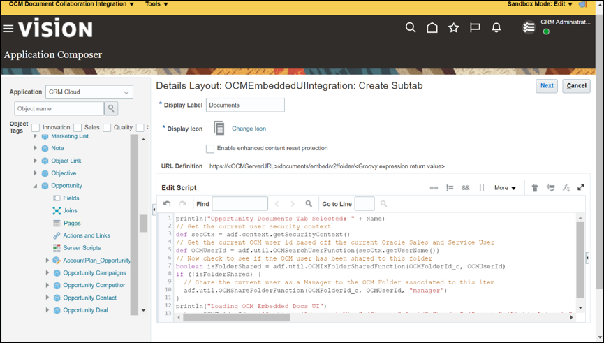

  4. Details Layout 페이지의 Subtabs Region 섹션에서 왼쪽 탐색 메뉴 아래쪽에서 Add 아이콘을 선택하여 OCM 내장 UI를 추가합니다.
  5. 매시업 콘텐츠 옵션을 선택합니다. 다음을 누릅니다.
  6. 다음 페이지에서 이전에 만든 OCMEmbeddedFolderUIMashup 옵션을 선택하고 삽입을 누릅니다.
  7. 다음 페이지에서 다음 필드에 정보를 입력합니다.
    1. 표시 레이블 필드에 문서를 입력합니다.
    2. 표시 아이콘의 경우 기회 UI에 문서 보기 아이콘이 탭으로 표시되도록 아이콘 변경을 누릅니다.
    3. 스크립트 편집 필드에 다음 스크립트를 붙여넣습니다.
      println("Opportunity Documents Tab Selected: " + Name)
      // Get the current user security context
      def secCtx = adf.context.getSecurityContext()
      // Get the current OCM user id based off the current Oracle Sales and Service User
      def OCMUserId = adf.util.OCMSearchUserFunction(secCtx.getUserName())
      // Now check to see if the OCM user has been shared to this folder
      boolean isFolderShared = adf.util.OCMIsFolderSharedFunction(OCMFolderId_c, OCMUserId)
      if (!isFolderShared) {
        // Share the current user as a Manager to the OCM Folder associated to this item
        adf.util.OCMShareFolderFunction(OCMFolderId_c, OCMUserId, "manager")
      println("Loading OCM Embedded Docs UI")
      return OCMFolderId_c +'?options={"documentsView":{"layout":"grid","header":{"create":{"folder":true},"upload":true,"trash":true},"actions":{"open":{"file":true},"uploadNewVersion":true,"download":true,"delete":true,"shareLink":true,"members":true}},"documentViewer":{"actions":{"download":true,"uploadNewVersion":true,"shareLink":true},"sidebar":{"conversation":true}}}'
      주:
      이 스크립트는 폴더에 액세스하는 각 사용자에게 관리자 역할을 자동으로 지정합니다. 다른 사용자에게 제공자 역할을 부여하는 동안 기회 소유자에게 관리자 역할을 부여하도록 이 작업을 더욱 구체화할 수 있습니다.
    4. 다음 단추를 누릅니다.
    5. 저장 후 닫기를 누릅니다.

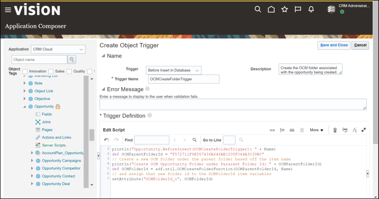

OCMCreateFolderTrigger
기회가 생성될 때 관련 OCM 폴더를 생성하는 서버 스크립트 객체 트리거를 추가하려면 다음을 수행합니다.
  1. 왼쪽 탐색 창에서 표준 객체, 기회, 서버 스크립트를 차례로 선택합니다.
  2. Server Scripts Opportunity 페이지에서 Triggers 탭을 선택합니다.
  3. [객체 트리거] 섹션에서 새 트리거 추가를 누릅니다.
  4. Create Object Trigger 페이지에서 다음 필드에 정보를 입력합니다.
    1. 트리거 드롭다운 메뉴에서 데이터베이스에 삽입 전을 선택합니다.
    2. 트리거 이름 필드에서 트리거 이름을 OCMCreateFolderTrigger로 지정합니다.
    3. 설명 필드에 "생성 중인 기회와 연관된 OCM 폴더 생성" 텍스트를 입력합니다.
    4. Edit Script(스크립트 편집) 필드에 다음 스크립트를 붙여넣고 <OCMRootFolderId>를 위 초기 단계에서 OCM에 캡처된 실제 OCM 루트 폴더 ID로 바꿉니다(예: F572711F9E557436A646AEC295F044A3C39B0).
      println("Opportunity.BeforeInsert(OCMCreateFolderTrigger): " + Name)
      def OCMParentFolderId = "<OCMRootFolderId>"
      // Create a new OCM folder under the parent folder based off the item name
      println("Create OCM Opportunity Folder under Pararent Folder Id: " + OCMParentFolderId)
      def OCMFolderId = adf.util.OCMCreateFolderFunction(OCMParentFolderId, Name)
      // and assign that new folder id to the OCMFolderId item variables
      setAttribute("OCMFolderId_c", OCMFolderId)
    5. 저장 후 닫기를 누릅니다.

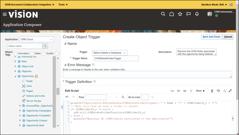

OCMDeleteFolderTrigger
서버 스크립트 객체 트리거를 추가하려면 새 객체 트리거 생성 페이지에서 기회가 삭제될 때 관련 OCM 폴더를 제거하십시오.
주:
구현자는 기회가 삭제된 후에도 OCM 기회 폴더에 배치된 콘텐츠를 유지해야 한다는 사실을 깨달은 경우 이 단계를 구현하지 않도록 선택할 수 있습니다.
  1. 트리거 드롭다운 메뉴에서 데이터베이스에서 삭제 전을 선택합니다.
  2. 트리거 이름 필드에서 트리거 이름을 OCMDeleteFolderTrigger로 지정합니다.
  3. 설명 필드에 "삭제 중인 기회와 연관된 OCM 폴더 제거"를 입력합니다.
  4. 스크립트 편집 필드에 다음 스크립트를 붙여넣습니다.
    println("Opportunity.BeforeDelete(OCMDeleteFolderTrigger): " + Name + "(" + OCMFolderId_c + ")")
    // Make sure that we have a folder to delete
    if (OCMFolderId_c != null) {
      adf.util.OCMDeleteFolderFunction(OCMFolderId_c)
    } else {
      println("Warning: No OCMFolderId associated to the Opportunity?")
  5. 저장 후 닫기를 누릅니다.
