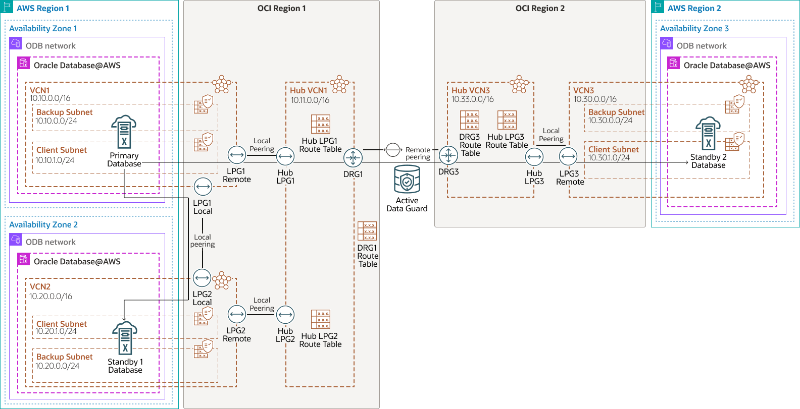

구조
- 기본 영역과 동일하지만 다른 가용성 영역에 있는 로컬 대기입니다.
- 다른 영역의 원격 대기입니다.
exadb-dbaws-dr-arch-oracle.zip
Oracle Database는 기본 Region 1
의 Exadata VM 클러스터에서 실행됩니다. 데이터 보호 및 재해 복구를 위해 Active Data Guard는 다음 두 개의 Exadata VM 클러스터에 데이터를 복제합니다.
- 하나는 동일한 리전에 있지만 다른 가용성 영역(로컬 대기)에 있습니다. 로컬 대기 데이터베이스는 페일오버 시나리오에 적합하며, 로컬 실패 시 데이터 손실이 발생하지 않으며, 원격 영역과의 통신에 따른 성능 오버헤드 없이도 응용 프로그램이 계속 작동합니다.
- 다른 영역의 두번째 대기(원격 대기)입니다. 원격 대기는 일반적으로 재해 복구 또는 읽기 전용 작업 로드 오프로드에 사용됩니다.
Active Data Guard 네트워크 트래픽이 AWS 백본을 통과할 수 있지만 Oracle은 최적화된 처리량 및 대기 시간을 위해 OCI를 통해 라우팅하는 이 아키텍처를 권장합니다.
Oracle Database@AWS 네트워크의 Oracle Exadata Database Service는 Oracle이 관리하는 DRG(동적 라우팅 게이트웨이)를 사용하여 Exadata 클라이언트 서브넷에 연결됩니다. 또한 DRG는 서로 다른 지역의 VCN 간 피어 연결을 생성하는 데 필요합니다. Because only one DRG is allowed per VCN in OCI, a second VCN with its own DRG is required to connect the primary and standby VCNs in each region.
- 기본 Exadata VM 클러스터는 CIDR
10.10.0.0/16
및 클라이언트 서브넷 CIDR10.10.1.0/24
를 사용하여VCN1
의Region 1
,availability zone 1
에 배치됩니다. VCN1
에는 LPG(로컬 피어링 게이트웨이)LPG1 remote
및LPG1 local
가 있습니다.- 기본
Region 1
의 허브 VCN은 CIDR10.11.0.0/16
가 있는Hub VCN1
입니다. - 첫번째 대기 Exadata VM 클러스터는 CIDR
10.20.0.0/16
및 클라이언트 서브넷 CIDR10.20.1.0/24
을 사용하여VCN2
의Region 1
,availability zone 2
에 배치됩니다. VCN2
에는 두 개의 LPGLPG2 remote
및LPG2 local
가 있습니다.- 허브 VCN은 동일한 리전에 상주하는 기본 데이터베이스의 허브 VCN인
Hub VCN1
과 동일합니다. Hub VCN1
에는 LPGHub LPG1
및Hub LPG2
및DRG1
가 있습니다.- 두번째 대기 Exadata VM 클러스터는 CIDR
10.30.0.0/16
및 클라이언트 서브넷 CIDR10.30.1.0/24
을 사용하여VCN3
의Region 2
에 배치됩니다. VCN3
에는 LPGLPG3 remote
가 있습니다.- 원격 대기
Region 2
의 허브 VCN은 CIDR10.33.0.0/16
가 있는Hub VCN3
입니다. Hub VCN3
에는 LPGHub LPG3
및 DRGDRG3
가 있습니다.- 전송 경로 지정을 사용으로 설정하기 위해 허브 VCN에 서브넷이 필요하지 않습니다. 따라서 이러한 VCN은 매우 작은 IP CIDR 범위를 사용할 수 있습니다.
