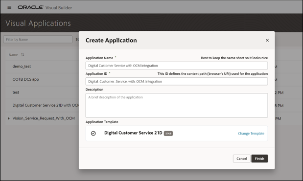

  3. Create Application 대화상자에서 다음을 수행합니다.
    1. Application Name(응용 프로그램 이름) 필드에 응용 프로그램의 이름을 Digital Customer Service with OCM integration으로 입력합니다.
    2. 애플리케이션 ID 필드는 위의 단계에서 애플리케이션 이름을 지정할 때 자동으로 입력됩니다.
    3. [애플리케이션 템플리트] 섹션에서 템플리트 변경을 선택합니다. 검색 템플리트... 필드에 디지털 고객 서비스를 입력합니다.
      템플리트 목록에서 최신 버전의 디지털 고객 서비스 애플리케이션을 선택합니다.
  4. 완료를 눌러 애플리케이션을 생성합니다.
