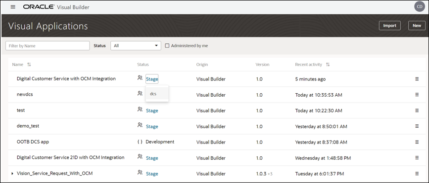

- 스테이지된 애플리케이션을 로드하려면 다음과 같이 하십시오.
- [시각적 애플리케이션] 페이지에서 OCM 통합을 사용하는 디지털 고객 서비스 오른쪽의 단계 링크를 선택합니다.
- 단계 드롭다운 메뉴에서 dcs를 선택합니다.
