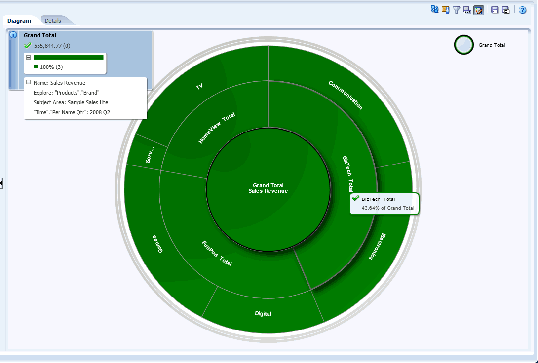

KPI-Beitragsraddiagramme enthalten verschiedene Datenkomponenten.
Das KPI-Beitragsraddiagramm setzt sich aus folgenden Elementen zusammen:
  • KPI-Beitragsrad – Besteht aus einem mittleren Kreis (oder Fokusknoten), der den Elementnamen der fokussierten Dimension darstellt. Konzentrische Ringe (benannte Sektoren) umgeben den Fokusknoten. Jeder Sektor stellt folgende Informationen bereit:
    • Name und Prozentsatz: Der Name der Dimension und der Prozentsatz des tatsächlichen Wertes ihres übergeordneten Elements, wenn Sie den Mauszeiger über einen Sektor ziehen.
    • Größe des Sektors: Die Größe eines Sektors wird von dem Verhältnis (tatsächlicher Sektorwert) / (tatsächlicher übergeordneter Wert) bestimmt. Laut Kenntnisstand zum Zeitpunkt der Erstellung werden im KPI-Beitragsrad nur additive KPIs unterstützt.
    • Farbe: Die Farbe der einzelnen Sektoren beruht auf dem Statustest, der dem aktuellen Point-of-View oder dem Dimensions-Pinning entspricht. Die Zuordnung numerischer Werte zu Statusfarben ist Teil der KPI-Definition und wird im KPI-Editor: Seite "Zustände" konfiguriert.
    • Äußere Ringe: Mit den äußeren Ringen können Sie eine oder mehrere Ebenen erweitern und ausblenden, um die Dimension zu durchsuchen.
  • Informationsbereich – Zeigt die folgenden Informationen zum aktuellen Knoten an (der aktuelle Knoten ist derjenige, auf den der Mauszeiger auf dem Desktop zeigt):
    • Den Durchsuchungsdimensionsnamen aus dem Fokusknoten
    • Die Statusfarbe, tatsächlicher Wert und Prozentsatz der Abweichung
    • Der Status der untergeordneten Objekte
    • Der prozentuelle Beitrag zum aktuellen Wert seines übergeordneten Objekts
  • Fokuspfad – Besteht aus einer Gruppe mit kleinen Kreisen, die den Knoten in der Mitte des KPI-Beitragsdiagramms und eventuelle Vorgänger darstellen, die in dem Diagramm enthalten sind. In jedem Kreis wird die Statusfarbe des entsprechenden Knotens angezeigt. Bei der Anzeige weiterer Details im KPI-Beitragsrad durch Drilling zeigen die verketteten Kreise eine Hierarchie der Dimensionselementknoten an. Weitere Informationen zur Navigation finden Sie unter Durchsuchungsdimensionen in KPI-Beitragsrädern ändern.

In der Abbildung ist ein Beispiel eines KPI-Beitragsraddiagramms für den Umsatzerlös dargestellt. Der Mauszeiger wird über einen Sektor (BizTech) gehalten und zeigt den Prozentsatz des Beitrags zur Gesamtdimension. In diesem Beispiel trägt BizTech 43.64 % zum gesamten Umsatzerlös bei.
