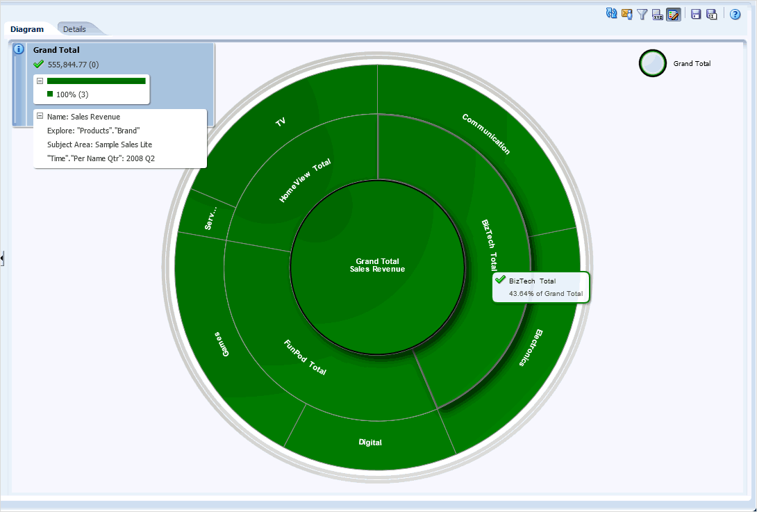

次の図では、売上収益のKPI貢献ホイール図の例を示します。マウス・カーソルがセクター(BizTech)の上にあるので、ディメンション全体に対する貢献比率が表示されています。この例では、BizTechが売上収益全体の43.64%に貢献しています。
